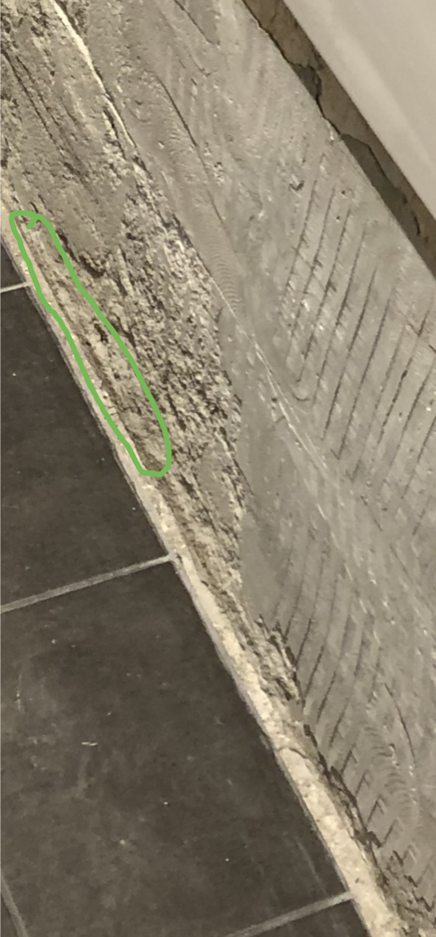

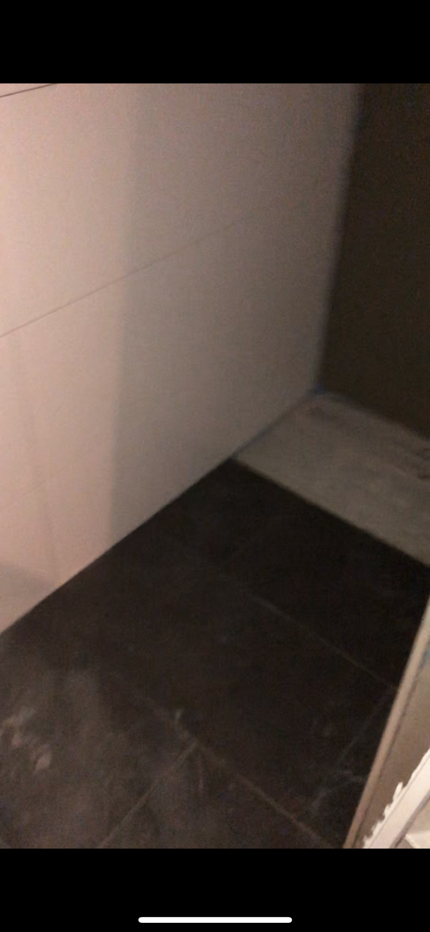

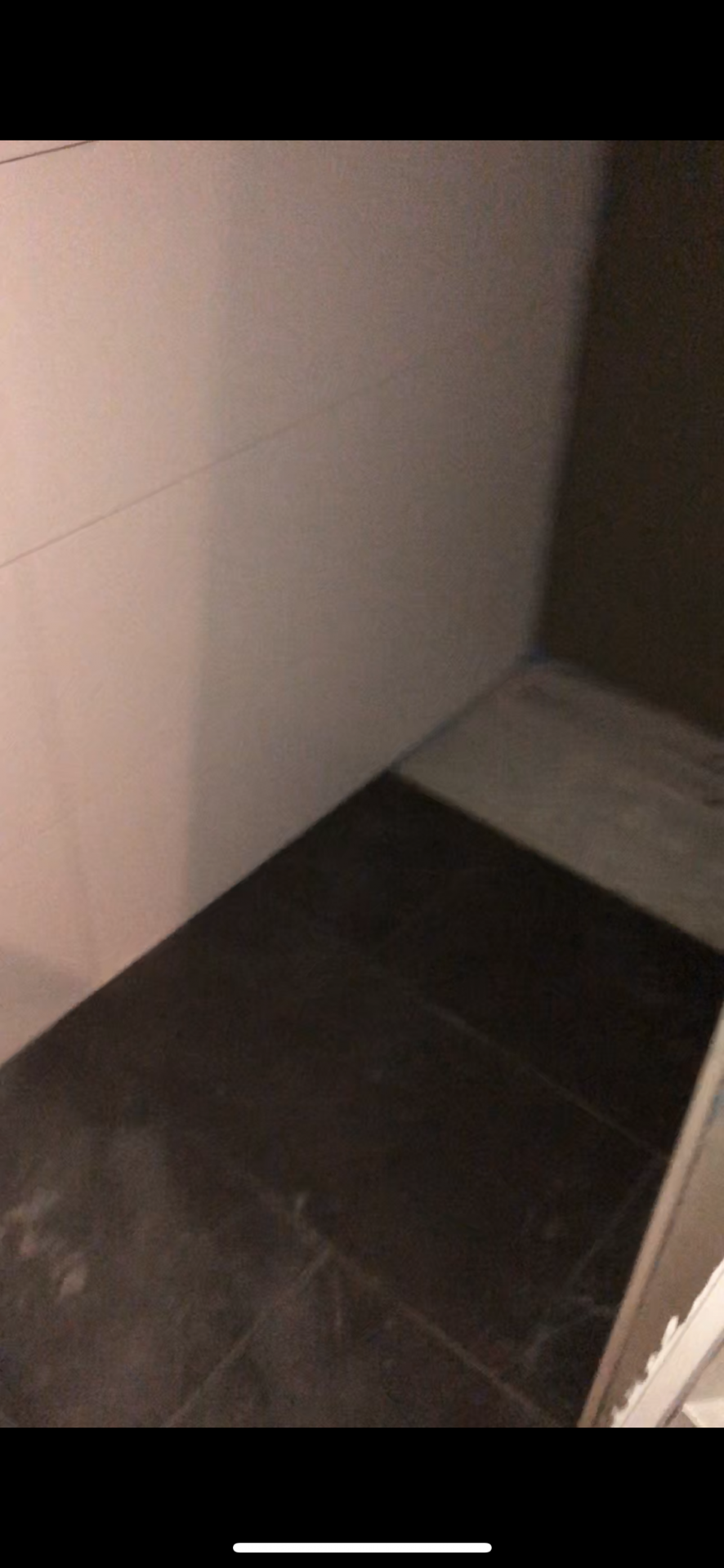

    Erstmal Danke für die zahlreichen Rückmeldungen dazu.
    Zusammenfassend also mögliche Ursachen:
    1. Fuge zwischen Wandfliese und Boden nicht ausreichend groß. Ggf. falsches Fugenmaterial
    2. Weiterer Auslöser ist dann ggf. Bodenbelag der schüsselt oder sonstige Materialausdehnung, für welche die Fuge nicht ausreicht.
    Heisst dann also Baumängel letztlich, damit wäre mein Angebot zur Einigung eigentlich schon recht freundlich. Was ich jetzt mit der nächsten Fliese mache, weiss ich noch gar nicht.
    Was ich mich jetzt noch frage: man sieht so einen Schaden ja öfter im Internet. Warum tut man sich das als Fliesenleger an und plant das nicht gleich richtig?
    Die einzige Erklärung wäre für mich im Moment : vielleicht passten ggf. genau 7 Fliesen übereinander (Das Bad ist sehr niedrig) und man spart sich das Kürzen von 10 oder mehr Fliesen an der langen Seite. Das muss ich mir demnächst aber nochmal vor Ort ansehen.

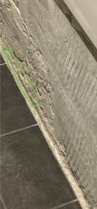

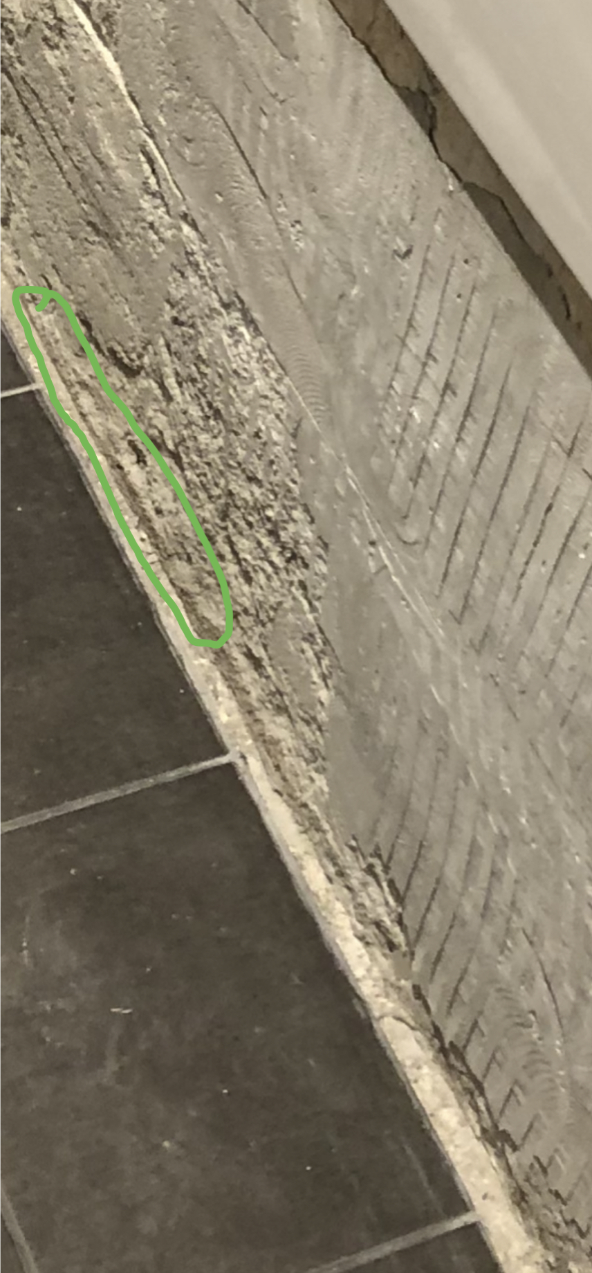

    Eine Frage hätte ich dann doch noch. :-) Wie muss ich mir die Dehnungsfuge unter einer Fliese Richtung Boden vorstellen?
    Ist das unverfugt dann so, dass quasi die Unterkante der untersten Wandfliese in der Luft hängt, da also ein Luftspalt zwischen Fliesenunterkante und Boden ist, der dann mit z.B. flexiblem Silikon verfugt wird?
    Das nochmal so konkret deshalb, weil ich das Bild, was ich während der Mängelbeseitigung gemacht habe als die defekten Fliesen raus waren, ganz unten auf der Wandinnenseite eine fast durchgehende Kante zeigt (grüne Markierung). Aber wenn dort die Fliese eine Kante in das Material gedrückt hat, dann heisst das doch auch, das die Seite der Fliese aufsitzt. (Entweder auf dem Boden oder auf herausquellendem Fliesenkleber, womit eine kraftschlüssige Verbindung zum Boden bestünde. Ob davor dann noch Silikon geschmiert wird oder nicht, mach doch dann gar keinen Unterschied mehr?

    Was man da unter den neuen Fliesen sieht spricht für mich eigentlich auch ne recht klare Sprache, einmal abgestemmt und dann drübergeschmiert und darüber einmal neu. Soll nicht mal heissen, dass das jetzt unbedingt falsch ist, aber ein Kellerbad in einem sehr alten Altbau ist nunmal auch keine einfache Renovierungsanforderung....

    Ich tippe Fliesenkleber bzw Fugenmassekontakt. Vor dem silikonieren nicht ausgekratzt. Spannungen und dann Risse.

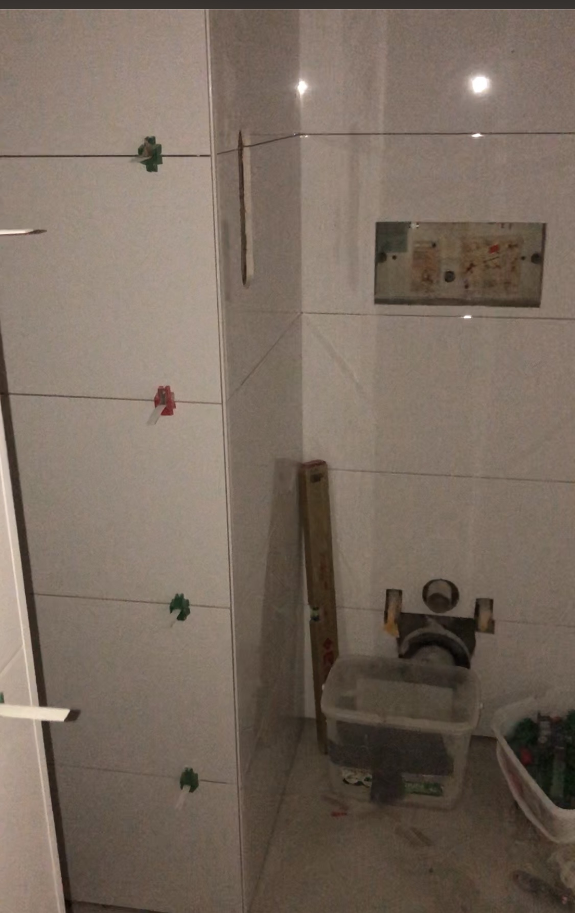

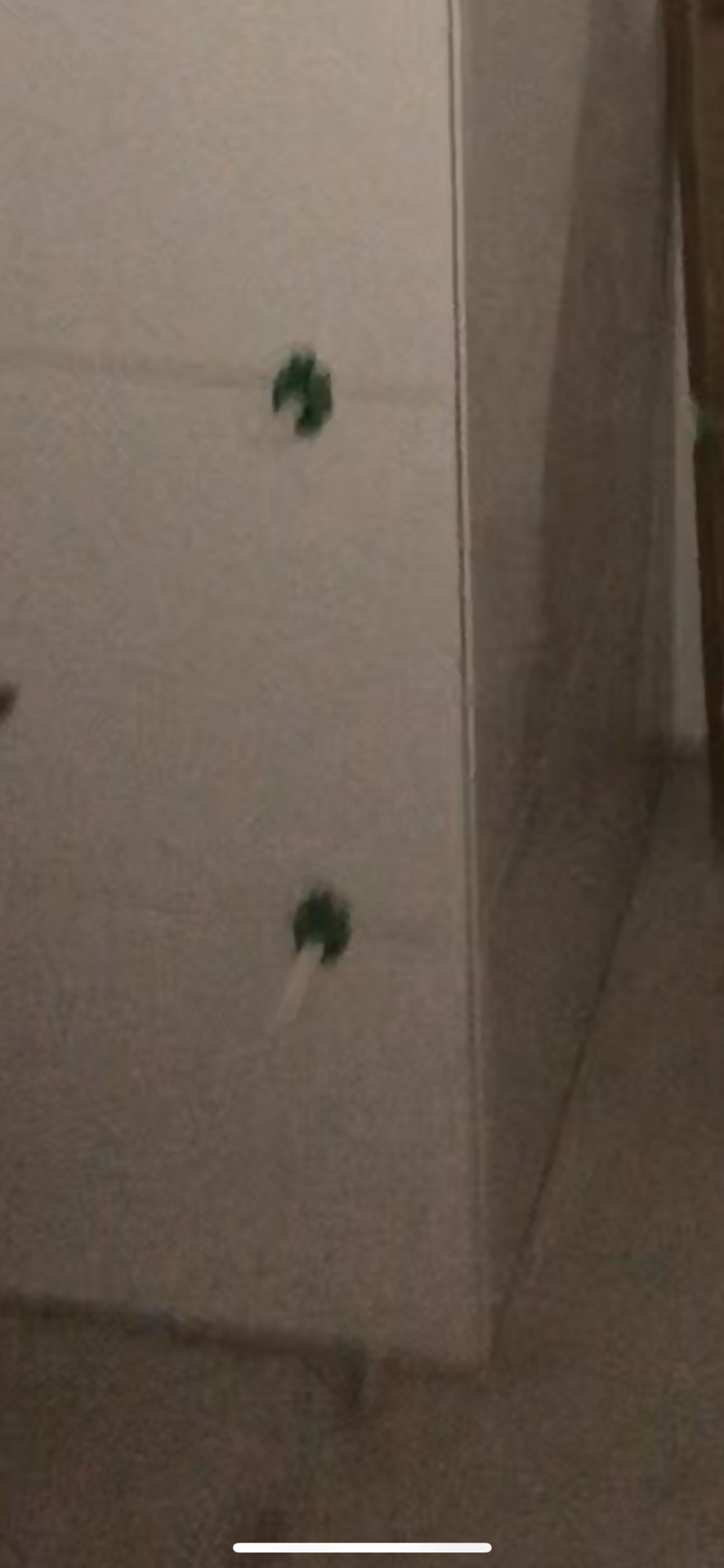

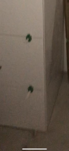

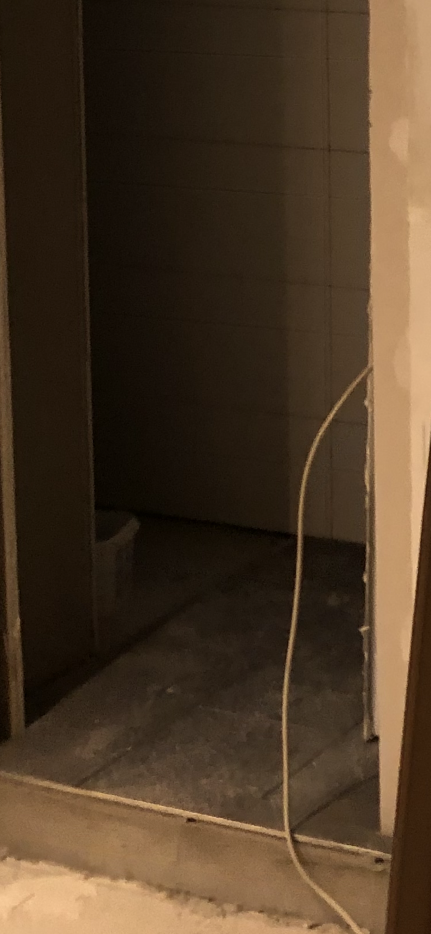

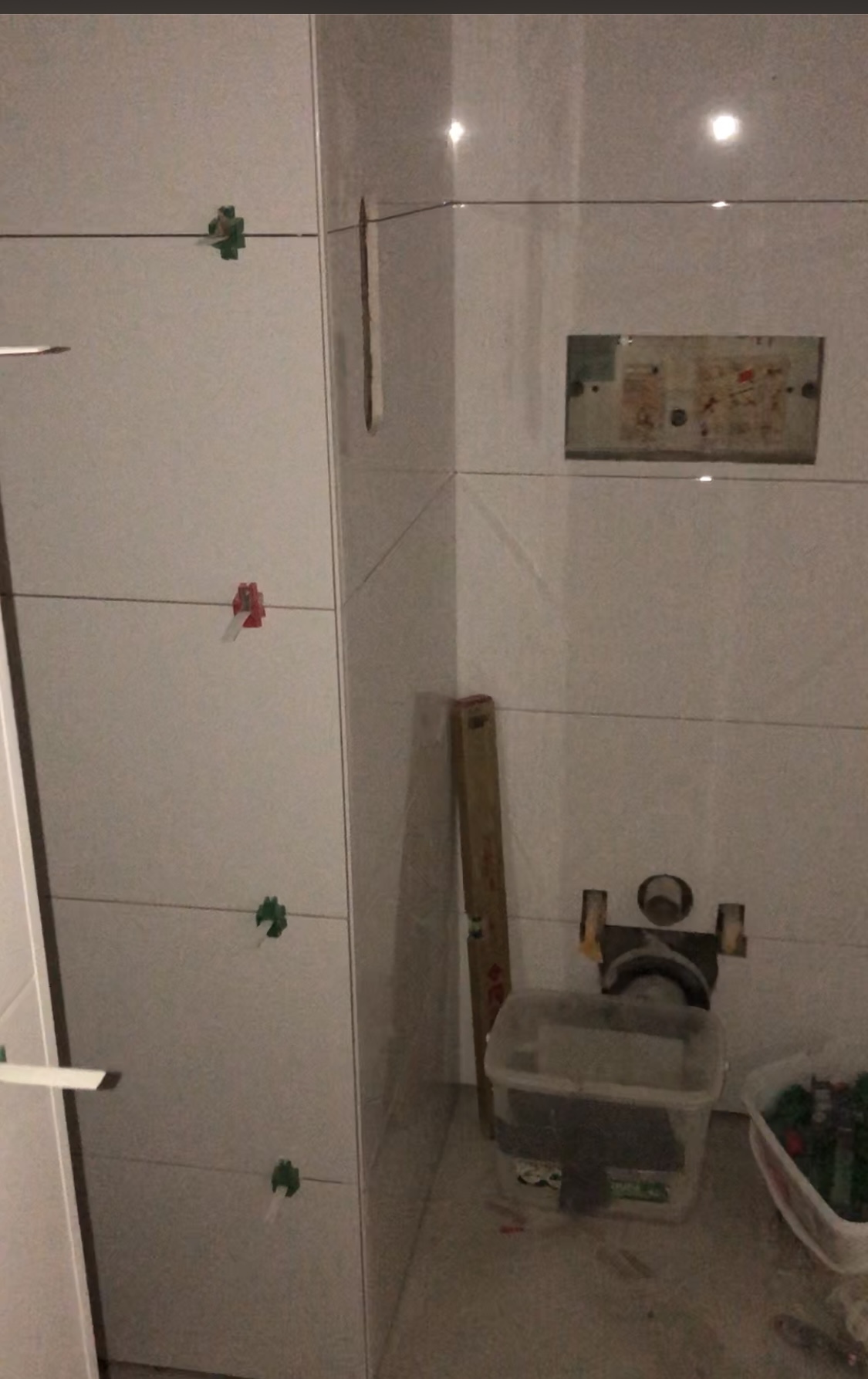

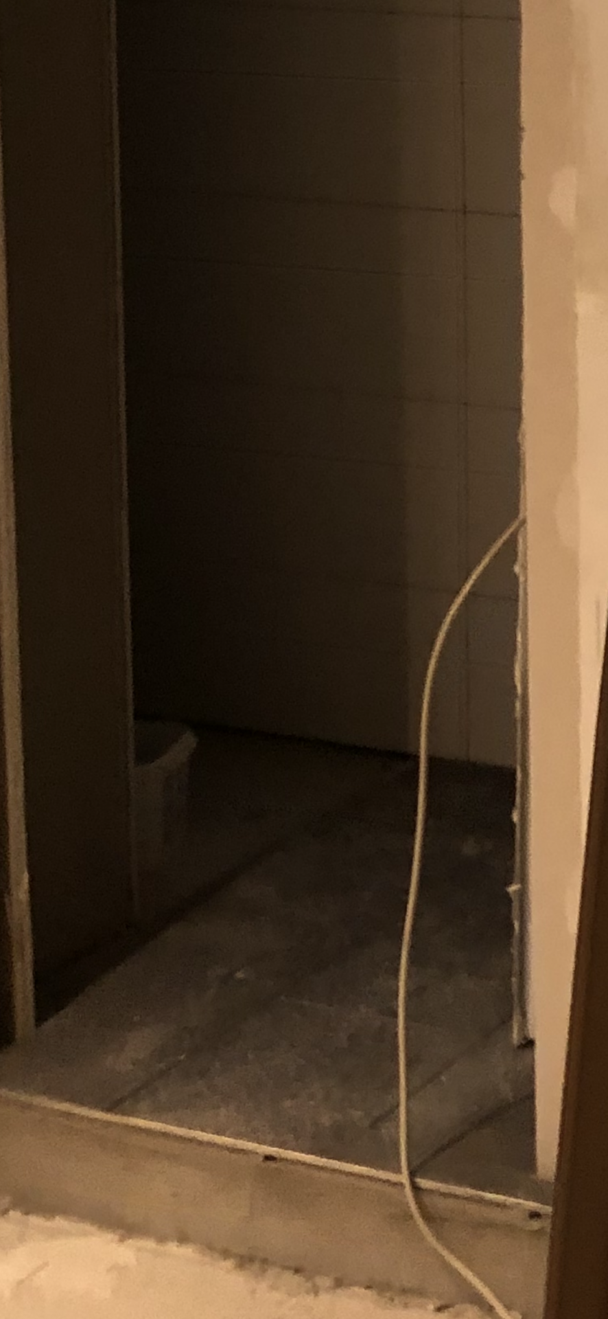

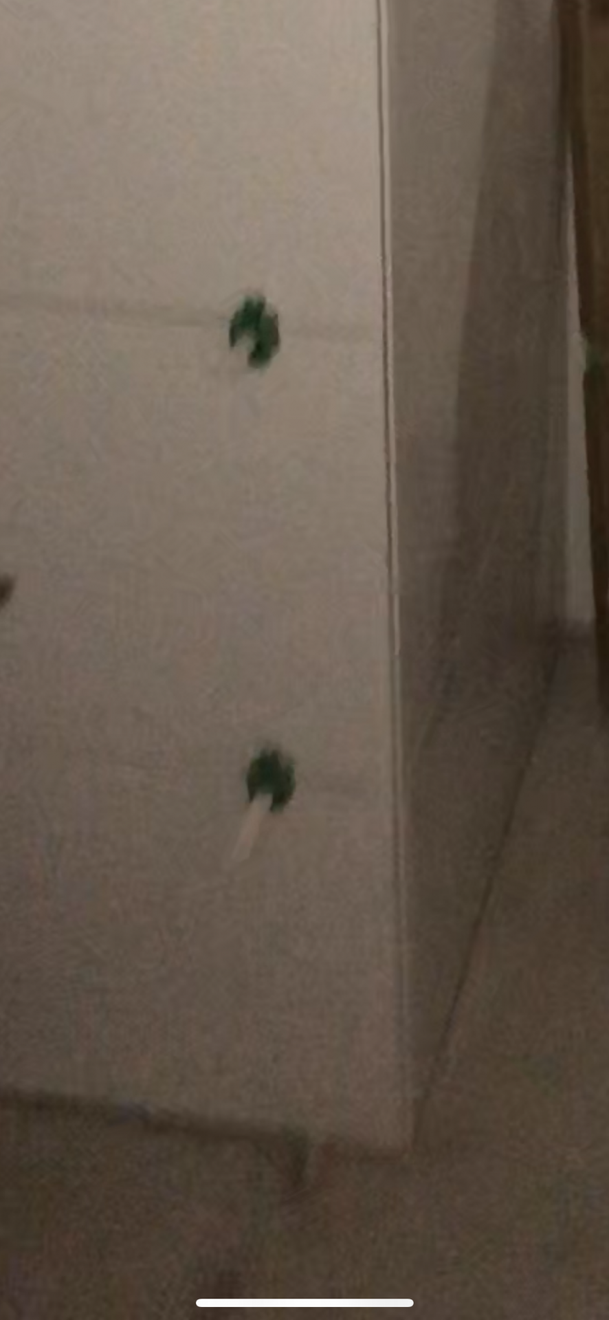

    Naja, der Mangel als solches ist ja mit den Rissen in den Fliesen offenkundig und wurde dem Unternehmen auch fristgerecht angezeigt. Von alleine wird die Fliese nicht brechen, heisst entweder Erdbeben (scheinbar dann nur in diesem Bad) oder irgendein Montageproblem.
    Ich habe noch ein paar Bilder gefunden, leider nicht so besonders gut.
    Auf einem sieht man seitlich den Boden, auf dem schon die ersten Bodenfliesen verlegt sind. Dito die anderen beiden Bilder. Leider sind sie nicht so hochauflösend, dass man erkennen könnte, wie tief die Wandfliese tatsächlich geht. (screenshots aus video)
    Aber das könnte man ja eigentlich auch sehen, wenn man bei einer Fliese mal die Silikonfuge entfernt? Dahinter müsste dann die Kante der Wandfliese sichtbar werden?
