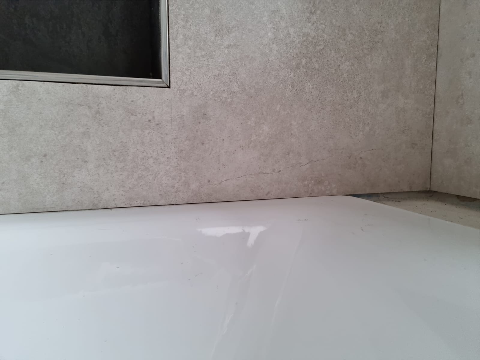

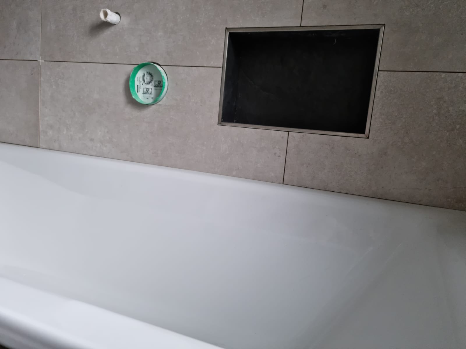

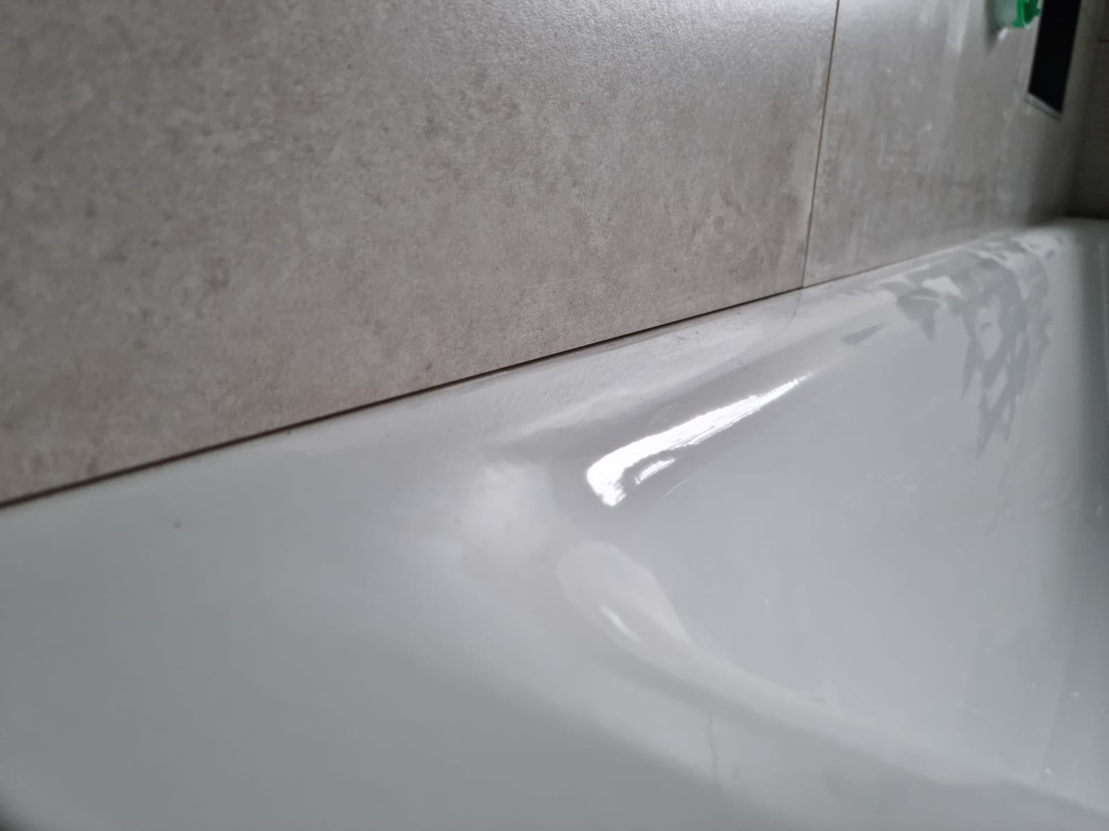

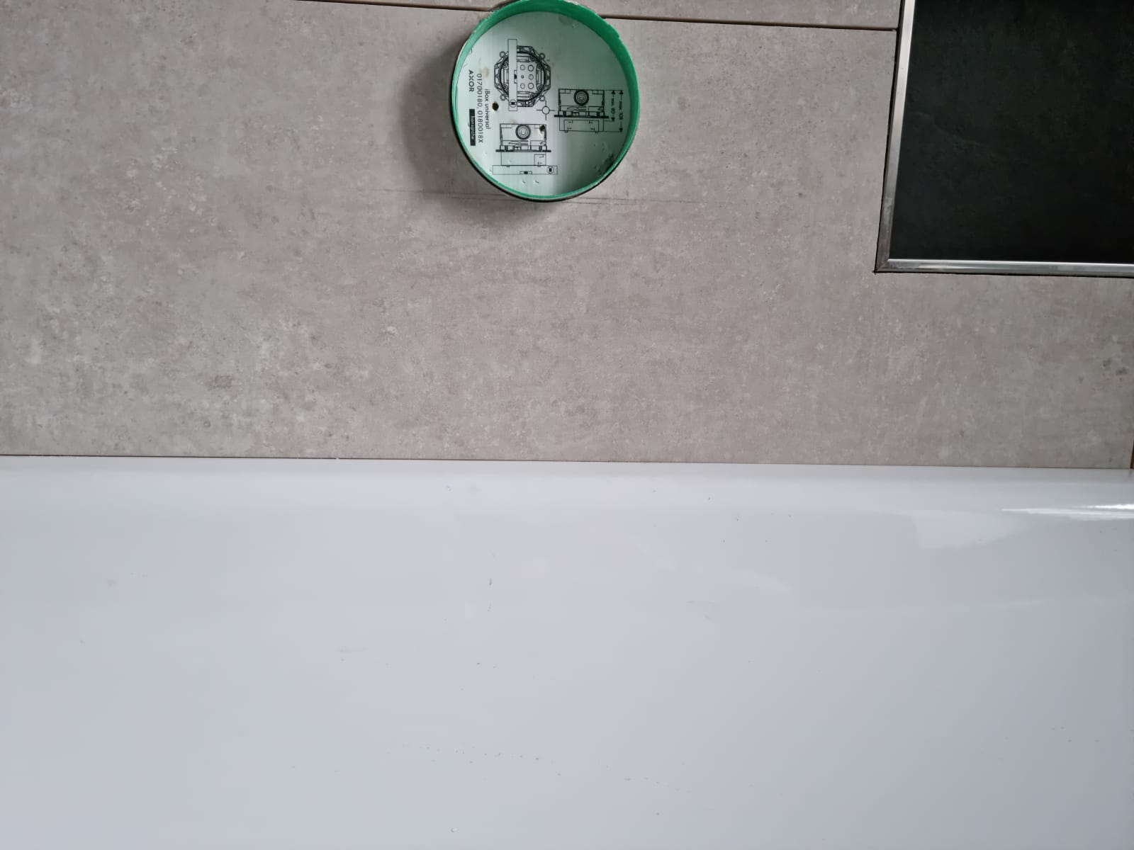

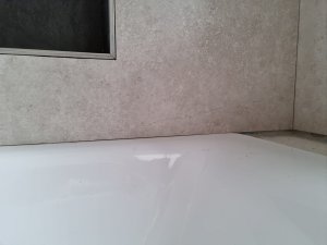

    ich habe mal eine Frage zu den Fliesen bei uns im Bad. Wir haben nun um unsere Badewanne Fliesen bekommen und ein anderer Handwerker (Installateur) meinte, dass die Fliesen zu dicht an der Badewanne sind und durch die Bewegung der Badewanne, könnte sie die Fliesen kaputt machen.
    Ist das korrekt?
    Siehe Bilder im Anhang.

    Ein bißchen Abstand hätte nicht geschadet aber kaputt gehen werden die Fliesen dadurch nicht. Die Wanne senkt sich ja beim befüllen und hebt sich nicht.
