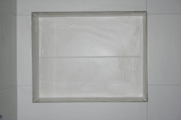

    1) Der Fliesenleger wurde vom Bauträger beauftragt. Der Vertrag für die Sonderwünsche wie Duschablagen und Schlüter-Schienen wurde von uns direkt mit dem Fliesenleger abgeschlosen.
    2) Wir haben das Haus beim Bauträger erworben und der Bauleiter gehört entsprechend zu dem Bauträgerunternehmen.
    3) Es gab eine kurze schriftliche Beschreibung, die sich aber nicht auf das Fugenbild bezog. Das Fugenbild wurde vor Ort mit dem Fliesenleger besprochen. Und nun der Witz: der Fliesenlegerchef sagt, daß der Fliesenleger, mit dem wir gesprochen haben, krank geworden und jemand anderer am Werkeln war.........

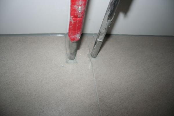

    Auch das kam uns etwas komisch vor. Das können wir als Laien nicht beurteilen.
    Ist es normal, daß die Heizungsrohe mit Fugenmörtel so "einbetoniert" werden? Im Haus ist die Bodenheizung und s.g. schwimmender Estrich verlegt.

    Das mit der Heizungsrohrdurchführung ist auch nur noch ein schlechter Witz.
    Diesen Punkt kann man mit Sicherheit begründet reklamieren.
    Aber für die Unschönheiten an den Ablagen dürfte gelten:
    Du kannst nicht nachweisen, mehr als "mach das irgendwie" bestellt (und bezahlt) zu haben.
    Und genau das (nämlich irgendwie) hast Du bekommen...

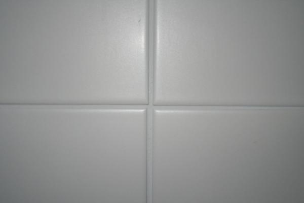

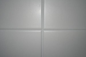

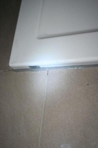

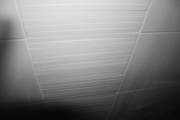

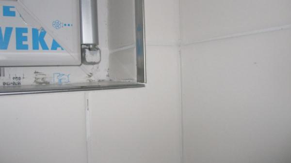

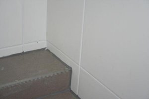

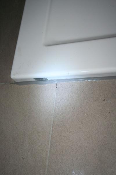

    Das Fugenbild haben wir zwar mit dem Flieserleger, der das tatsächlich machen sollte, abgesprochen. Zwar kurz und müdnlich, aber immerhin abgesprochen. Aber laut dem Fliesenlegerchef ist dieser Fliesenleger krank geworden......
    Heute hat unser Bausachverständiger sich die Arbeit angeguckt und einiges bemängelt . Bei vielen Punkten war der Bauleiter einverstanden, bei einigen hat versucht, sich auf die Fliesenqualität rauszureden.
    Obwohl die Ecken der Ablage auch seiner Meinung nach schlimm aussahen, hat er uns wenig Hoffnung gemacht: optischer Mangel, keine Noremen, etc. :-( Aber nchdem, was wir hir in Forum gelesen haben, haben wir eher schon gerechnet.
    Da sind noch einige Bilder:
    Bild Silikon Fuge.jpg - Die Silikonfuge im Inneren der Ablage ist ca. 2 cm breit...
