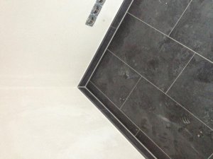

    Grrr, das sieht ja übel aus, sowohl die Eckleisten als auch die Silikonfugen. Wer von meinen Leuten sowas abliefert fliegt mitsamt Fliesen und Leisten raus.
    Jeder Heimwerker macht das sauberer.
    Meine Meinung obwohl wir selber Fliesen legen: Die Rechnung erstmal nicht zahlen und Nachbesserung von einem Fachmann verlangen.
    Ihr sollt diesen Murks teuer bezahlen, und dann jahrelang jeden Tag anschauen und Euch ärgern? Nee. Da braucht man sich auch nicht über Normen, leichte optische Mängel etc. streiten.
    Nachbesserung in diesem Fall: Fliesen ringsherum raus, neue Leisten rein.
    Und in der Nische bei der Dusche darf dann auch gleich die obere Leiste auf die Fuge abgesenkt werden. Problem dürfte dort die Abdichtung unter den Fliesen sein wenn wieder herumgekloppt wird.
    Weigert sich die Firma- nimm das Geld und beauftrage einen anständigen Fliesenleger der Referenzen vorweisen kann. Deine EUR 500 werden dafür zwar nicht reichen, aber Du mußt Dich nicht ein Leben lang herumärgern.
    Die Edelstahlleisten müssen nicht unbedingt auf Gehrung geschnitten werden, auch ein gerader Stoß kann sauber aussehen. Sollte aber gerade geschnitten, frei von Anlauffarben und vor allem mit feinem Schleifer entgratet werden!

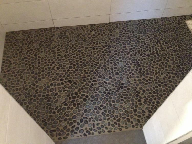

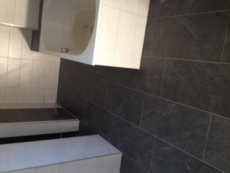

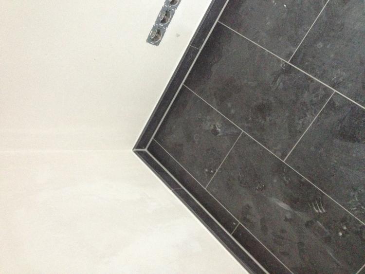

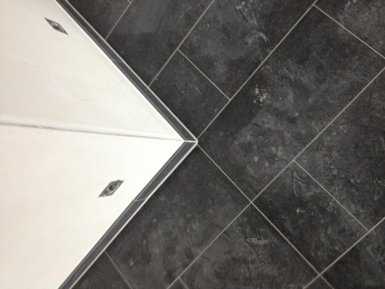

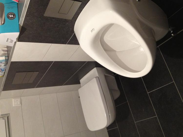

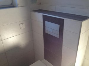

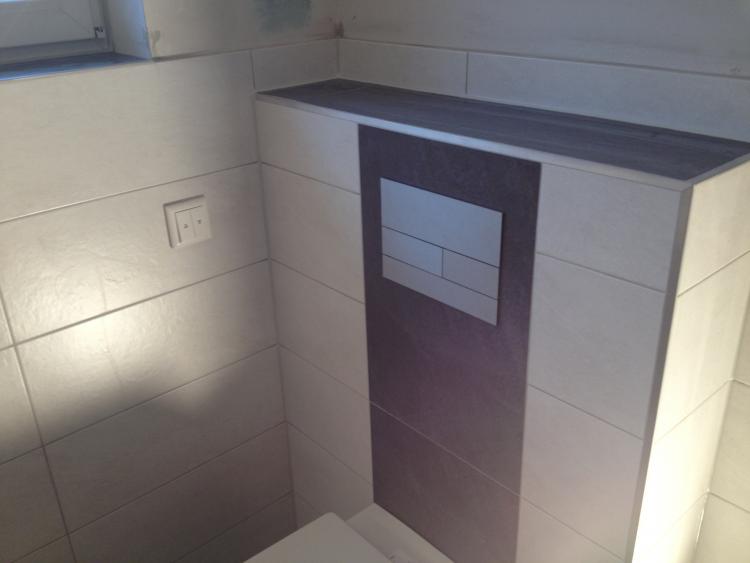

    wie versprochen mal ein paar eindrücke meines fliseurs.
    (achtung: auf den bildern ist nicht geputzt, die wurden im regelfall während den arbeiten gemacht)
    IMG_0220.jpg IMG_0218.jpg IMG_0251.jpg IMG_0252.jpg IMG_0250.jpg IMG_0262.jpg

    schöne Arbeit

    Super Arbeit vom Kollegen!
    Und auch der Bauherr hat Geschmack bewiesen, klassische Aufteilung (dunkler Boden, helle Wand, weiße Installationen), schlicht, geradlinig und wohl recht zeitlos.
