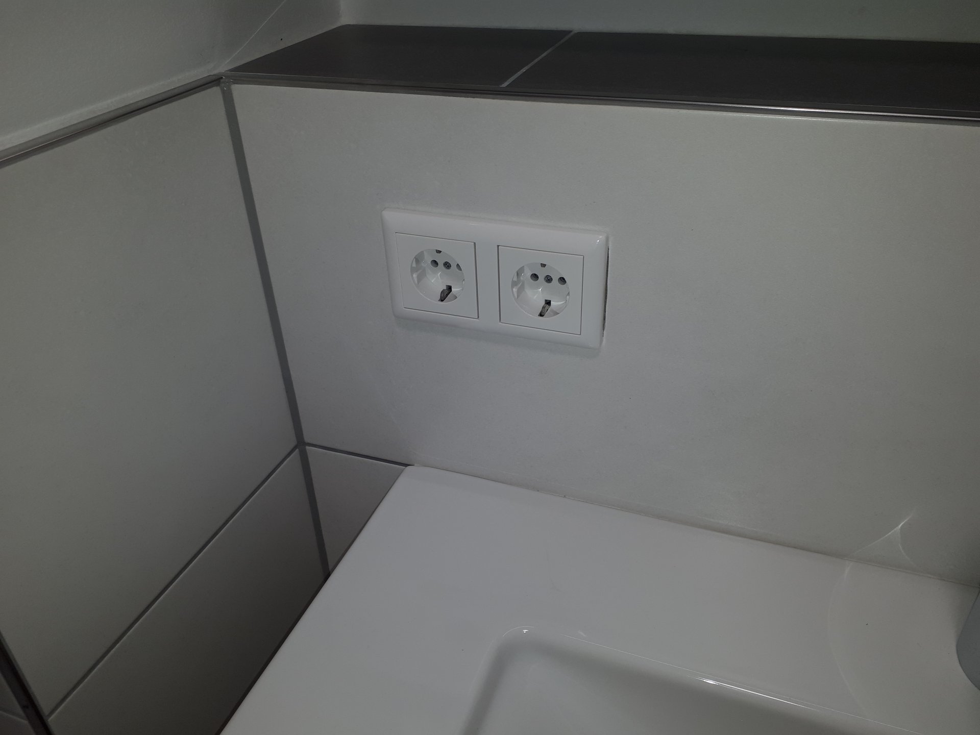

    ich lasse gerade das Bad sanieren. Das heißt auch alle Fliesen raus und im Bereich des Waschtischs neue Trockenbau-Vorwand und natürlich frisch gefliest. Fliesenleger hat auch super akurat gearbeitet bis auf einen möglicherweise fatalen Fehler: der Ausschnitt für die Doppel-Steckdose ist ca. 2mm Millimeter zu groß.
    Weil es im absoluten Sichtfeld ist, kann es so nicht bleiben. Auch zuspachteln oder so scheidet meiner Meinung nach aus. Natürlich könnte ich sagen, dass die Fliese (60cm x 30cm) ausgetauscht werden muss. Aber dann würde doch die Rigips Platte kaputt gehen, vermute ich. Auch die Edelstahl-Abschlussleiste müsste evtl. über die gesamte Breite raus und damit noch weitere Fliesen entfernt werden. Irgendwie ein Albtraum.
    Ich hab schon mal nach breiteren Steckdosen Rahmen gegoogelt. Aber die haben irgendwie alle die Standardbreite 15,1 cm. Und ein Acrylglas Dekorrahmen sieht auf einer Fliese doch auch verboten aus.
    Würdet Ihr dem Fliesenleger sagen, dass er es neu machen soll oder hättet Ihr eine andere Idee?

    Steht es nur rechts über, oder auch links? Wenn du die Steckdosen mit den oberen und unteren Geräteschrauben fixierst, statt mit den seitlichen, dann könnte es möglich sein, den Einsatz (und damit die ganze Blende) 1 bis 2mm nach rechts zu verschieben.

    Links schließt es bündig ab. Wenn man alles nach rechts schieben könnte, dann wäre zwar dort die Lücke aber da wäre es nicht ganz so tragisch. Insofern überlegenswert. Danke, muss ich ausprobieren.

    Einfach andere Serie nehmen, mess mal den Rahmen jetzt 110x 181 mm?
    Jung hat zum Beispiel 115x186 oder Legrand etc
    Jung Rahmen 2fach LSP982GLSW als Beispiel
    oder eine sehr dünne Platte darunter oder etwas " Fuddel " Silikon :winken

    So nebenbei würde ich an der Stelle auch über Steckdosen mit Klappen nachdenken, ist doch ein bisschen nah am Wasserhahn.

    Also der jetzige Rahmen hat 79x151 mm. Optimal wäre halt etwas breiter (also mehr als 151) von mir aus auch dann höher. Aber nicht 115 x 186. Ich bräuchte dann auch aus der gleichen Serie noch einen Einsatz für die Regulierung der Fußbodenheizung, wenn ich in dem kleinen Bad (4,5 qm) nicht noch verschiedene Schalterserien haben will. Bislang habe ich da nichts gefunden.

    Noch ein Vorschlag: geh in deinen lokalen Hackerspace, nimm ne Kiste Club Mate mit und frag die Jungs und Mädels, ob sie dir einen optisch ähnlichen Rahmen im 3D-Drucker nachdrucken können. Der Farbton könnte vielleicht problematisch sein, vermutlich muss man Rahmen und Einsätze hinterher noch mit Sprühlack behandeln, damit es einheitlich aussieht.

    Hast du beide Steckdosen mal gelöst nach ganz rechts ausgerichtet …

    Eine Möglichkeot wäre auch noch stattdessen 2 Einzelsteckdosen nebeneinander zu platzieren, das deckt mehr Breite ab...
