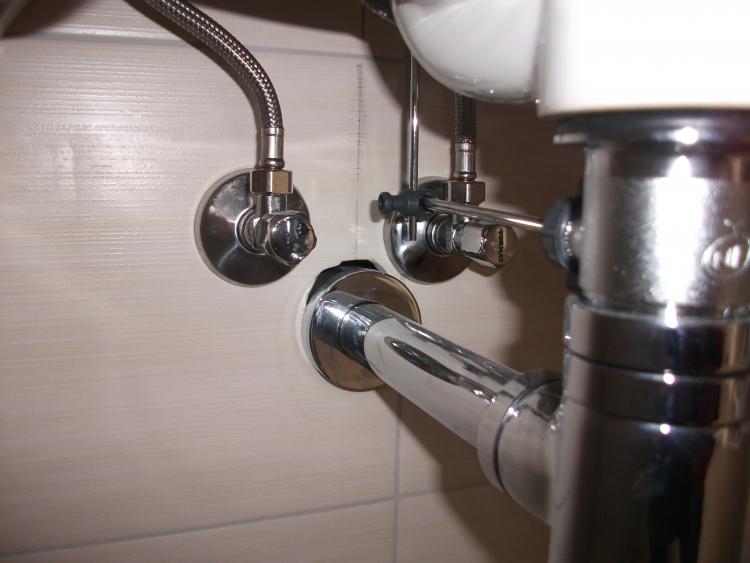

    Hallo!
    Wollt Ihr mal einen Blick auf das folgende Foto werfen?
    Der Fliesenausschnitt für die Rosette des Abflussrohres ist deutlich größer als die Rosette selbst. Da darf der Fliesenleger doch nochmal ran?! Oder ist das normal, wie mir der Fliesenleger erzählen will ... dann bedauere ich das deutsche Fachhandwerk ...
    Viele Grüße!

    An einer sichtbaren Stelle würde ich das so nicht akzeptieren. Aber wie oft wirst Du in der Position sein, in der Du das Foto aufgenommen hast?

    Lass ne größere Rosette für den Siphon anbringen und gut is, man kann sich auch wegen Kleinigkeiten aufregen ... ;)

    Bei uns war/ist das auch so. Fliesenleger mit 20 Jahre Berufserfahrung. Da sollte jemand sowas im auge haben, wie groß das Loch sein darf. Warum also das Loch so riesig ausschneiden, wenn gekannt ist wie groß das Rohr dahinter ist.
    Bei uns ist es bei den beiden kalt/warm Anschlüssen.
    Es wird dort eine größere Rosette raufgemacht. Hätte ich auch selbst im Baumarkt kaufen können, aber ich hab es ja nicht verbockt.
    Bei uns schaut man direkt vom klo drauf und sieht den Schandfleck.
    Aber gut zu wissen das es noch andere Schludriane gibt.

    Ach ja, das sind die Stellen die ich liebe *ggg*
    Da schaut ein 50mm Abflussrohr raus, vielleicht sogar 60mm wenn´s grad dieser Wulst am Verbindungsstück ist, da kommt dann eine Dichtung rein in die ein 30mm(?) Ablauf passt. Ist die schon drin und weit genug in der Wand, kann Fliesenlegerlein das Loch kleiner machen. Dumm halt, falls man die Dichtung mal wechseln muss. Kleine Rosetten sind natürlich chic. ;)
    Zuläufe sind auch nicht besser. Was hat so ein Rohr? 20mm? 22mm? Der Baustopfen, der durch das Loch in der Fliese passen muss, hat 42mm.
    Irgendwie ist die Zusammenarbeit Sanitär und Fliese an manchen Stellen verbesserungswürdig. :D

    Das Loch scheint nicht größer zu sein, sondern nur nicht an der richtigen Stelle!?

    Kann in einer Trockenbau-Installationswand schon mal vorkommen, dass die Rohre variabel eingebaut sind. ;)
    Vielleicht hat´s der Fliesenleger aber wirklich verpeilt. Möchte ich nicht absprechen, sondern nur, aus Erfahrung gewonnene, andere Möglichkeiten aufzeigen.

    Insgesamt keine schöne Arbeit, woran es lag mag ich nicht zu beurteilen, aber Fliesenfuge scheint nicht mittig zum Waschbecken, sondern leicht versetzt, dann nimmt man bei einer Vorsatzwand entsprechendes Material eines vernüftigen Herstellers und hat die Frischwasseranschlüsse und den Siphonanschluß vernüftig fixiert. Wenn das Ganze dann noch mit den Wunschfliesen geplant und eingemessen wird, steht dem Vergnügen nix mehr im Weg...
