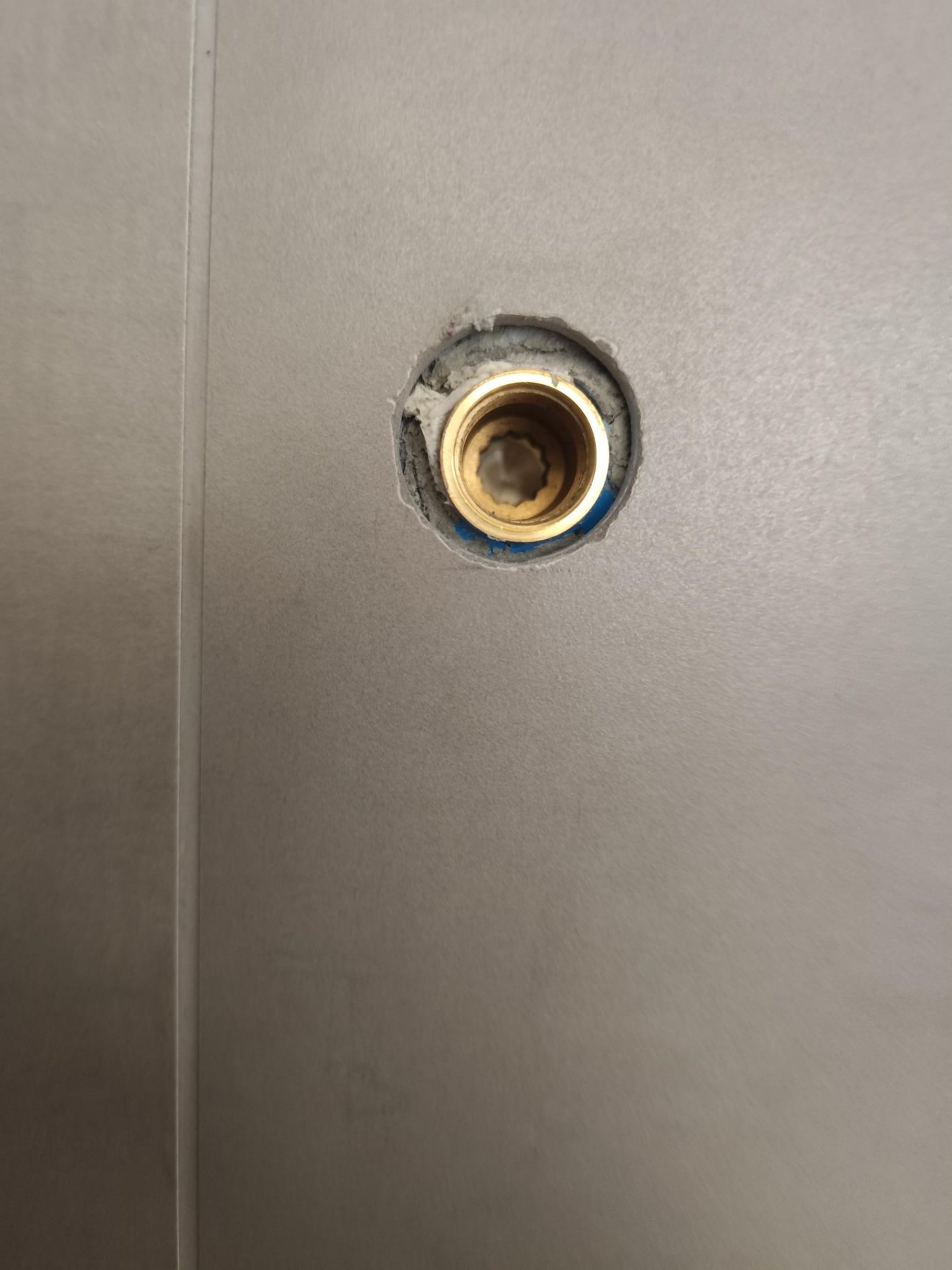

    wir sind aktuell in der Fertigstellung von unserem ersten Bad, soweit so gut.....
    Leider musste ich nach dem Abschrauben der Stopfen feststellen , dass der Fliesenleger die Öffnungen an den Fliesen nicht mittig hinbekommen hat.
    Die Hahnverlängerung sitzt nun soweit ausserhalb der Mitte , dass ich auf einer Seite nur einen Abstand von ca. 3-4mm habe....
    Bin mir nun nicht sicher, ob das beim Abdichten mit Silikon hier eine Schwachstelle sein kann ???
    Details siehe Bild...
    DAnke schon mal für eure Einschätzung und Feedback hierzu ..

    Was für eine Schwachstelle? Ist nicht mittig - nur Optik.

    3 -4 mm auf'm Bau, Mama Mia

    Kommt doch eh ne Rosette drüber
    Fürs “abdichten” oder ausspritzen mit Silikon sehe ich da kein Problem, rotz einmal voll.

    Wo ist denn die Abdichtmanschette?

    Hoffentlich hinter dem Fliesenkleber.

    Warum sollte man dort Silikon reinschmieren?

    danke noch für euer Feedback !!! Anbei noch ein Update meinerseits, evtl. noch Interessant für zukünftige Fragestellungen in dieser Sache..... ich habe final die Variante mit zwei Böden im Fass gewählt, das bedeutet neben Silikon (idealerweise ohne Essig !!!) habe ich noch die Rosetten eingebaut von Fermit. Laut dem Techniker von Fermit haben die Rosetten kein Problem mit dem Silikon bzw. werden dadurch nicht angegriffen etc.
