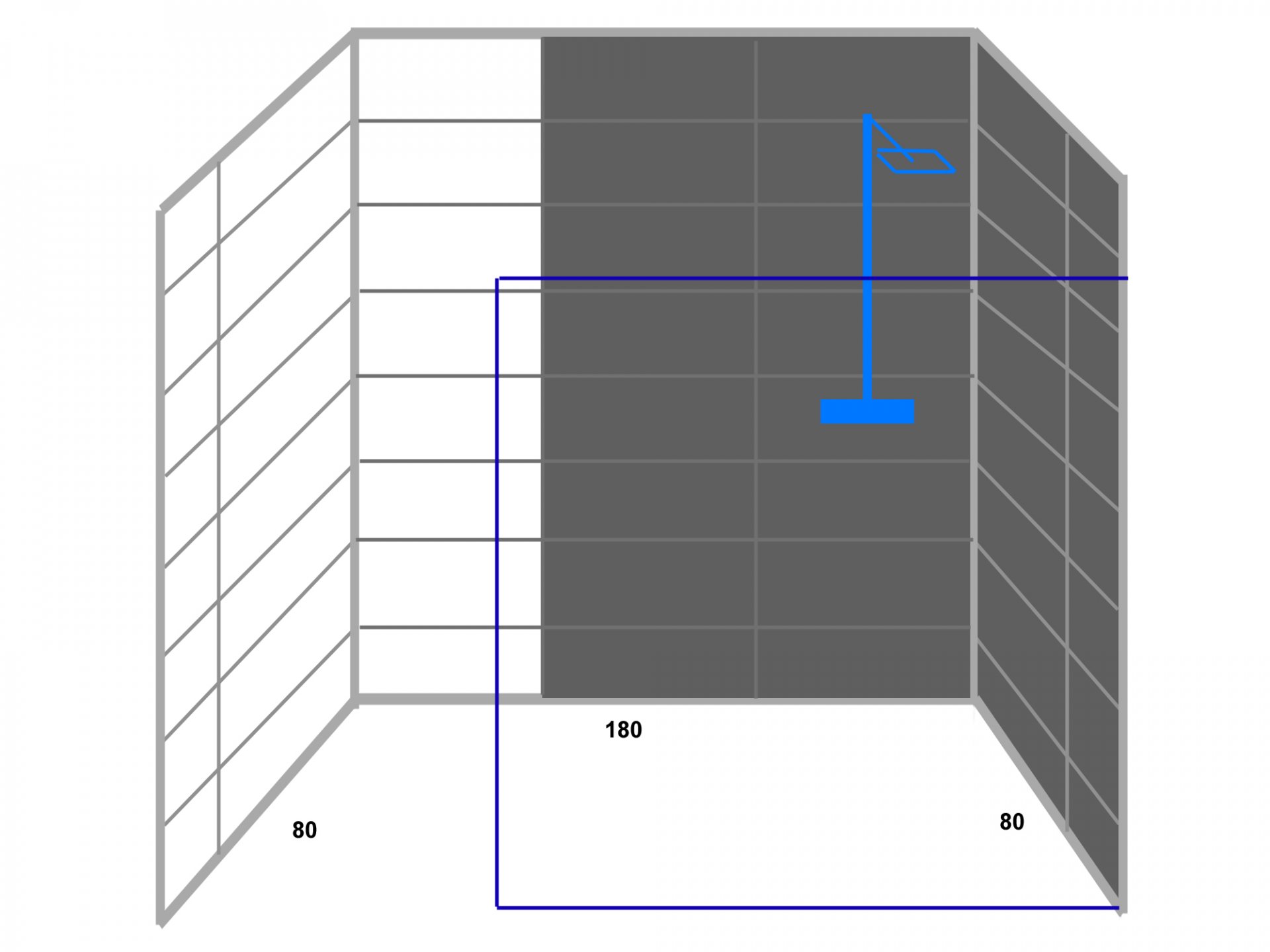

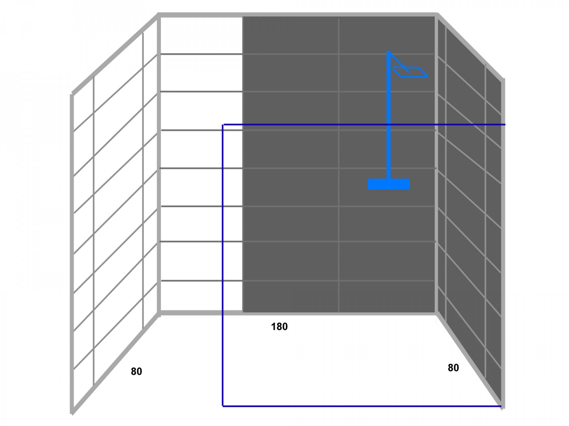

    Guten Tag, ich bin mir bei der Auswahl des Fliesenbildes für meine Walk in Dusche etwas unsicher, und wollte euch deshalb um eure Meinung bitten. Die Dusche wird mit 60x30 Fliesen gefliest, weiß und grau. An die lange 180er Wand passen ja 3 Stück exakt hin, nur bin ich unschlüssig wie ich die kurzen 80er Seiten gestalten soll. Ich habe oft gehört dass man auf Symmetrie achten sollte, was in meinem Fall Version 1 wäre, also eine 60er Fliese in der Mitte und links und rechts ein 20er Stück. Die Version 2 Wäre eine 60er Fliese an die Ecke, und dann ein 40er Stück. Das was an diese Flächen anschließt spielt keine Rolle, da andere / garkeine Fliesen oder die Türe anschließt.
    Welche Variante würdet ihr wählen?

    1. Nicht alle 60er Fliesen sind tatsächlich auch 60cm lang. Oftmals sind sie kürzer.
    2. Wenn Du die Seitenwände zuerst fliest, ist die lange Wand auch nicht mehr 180cm, sondern nur noch 177cm.
    Ansonsten Variante 1. Zusätzlich werfe ich noch eine versetzte Verlegung ein - für die gesamte Dusche.

    und zwischen den Fliesen ist eine Fuge, da passen so oder so keine 3 nebeneinander. Ist das DIY?

    Ich wäre für Variante 3. Fuge Mittig, 2x40cm.
    Das passt nämlich sowieso nicht mit 1x60 und 2x20.

    2x 40 und die Dusche auf die Fuge der schmalen Seite.

    Doch das passt rein, die Wand hat bisschen mehr als 180, hab nur die maße nicht im Kopf genau deswegen hab ichs so vereinfacht. Die Fliesen haben auch nicht genau 30x60 sondern 28x58 sodass die 2mm Fuge schon mit drin ist. Keine Angst, das passt so, wie gesagt, die lange Wand und das was anschließt ist hier nicht ausschlaggebend für die kurzen Seiten
    Und ja hoppla da hab ich mich vertan, es wäre natürlich eine 60er Fliese in der Mitte und dann 2x 10er Stückchen, die Seiten haben 80

    Die Fliesen nach Möglichkeit immer aufteilen und so groß wie möglich lassen. Deswegen besser 2x40cm.

    Was ist denn auf der Vorderseite der Wand? Man wll ja möglilchst nicht auf die geschnitte Kante einer Fliese schauen müssen, vor allem nicht, wenn die Fliese gerundete Kanten hat.

    Ich würde komplett im wilden Verband fliesen. Sieht ja schrecklich aus eine Seite alles übereinander die zwei anderen Seiten versetzt bzw. mit zugeschnitten Fliesen.

    Das man an der Wand überwiegend mit Kreuzfuge Verlegt ist der Fliese und dem Licht geschuldet. Fliesen sind nur selten exakt gerade sodass im wilden oder auch Drittel Verband kleine Kanten entstehen. Auch wenn die nur minimal sind, sieht man das an der Wand sehr deutlich weil das Licht von oben kommt. Auf dem Boden fällt das nicht auf.

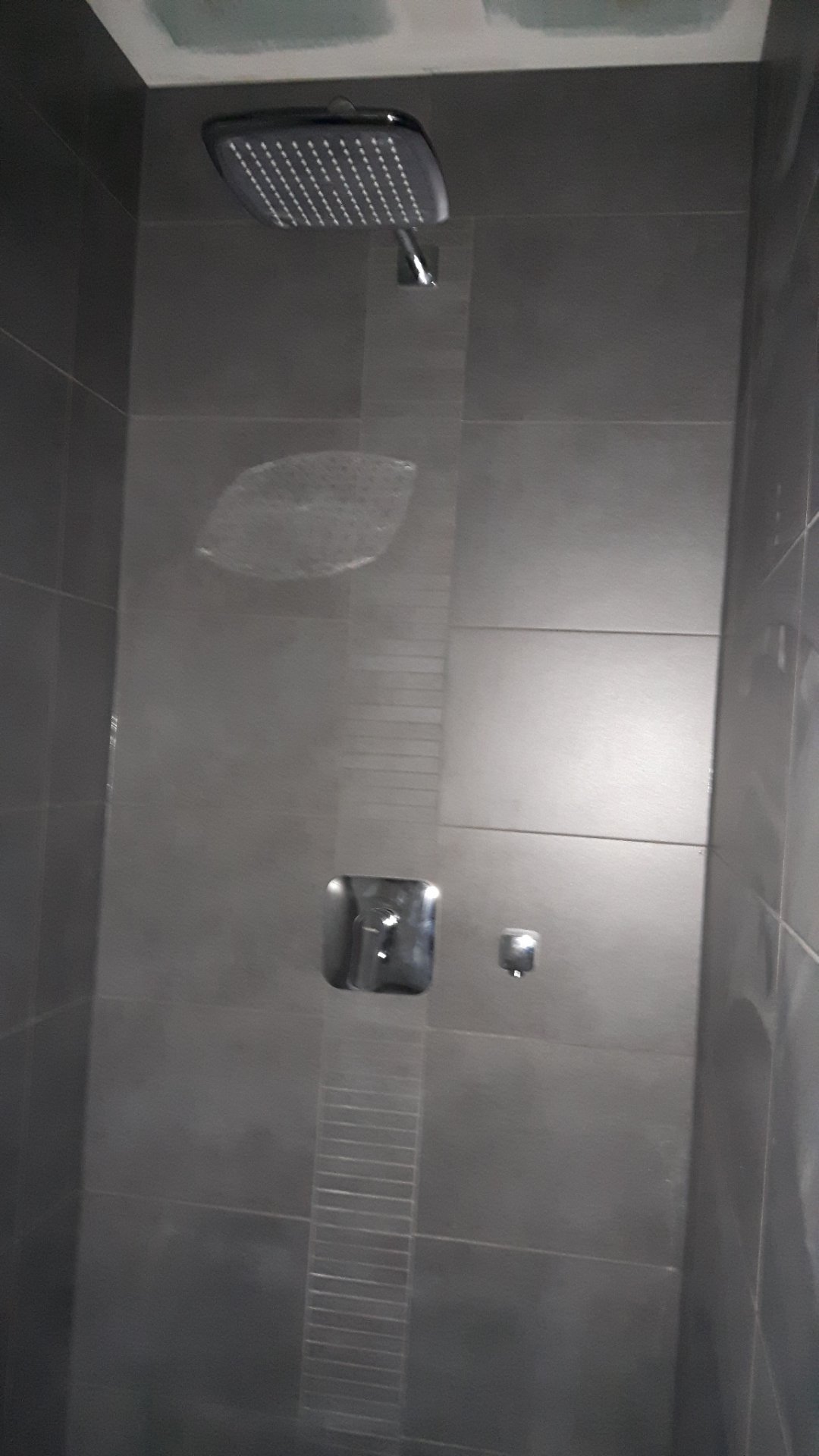

    wir haben es so gelöst. Hatten das gleiche Problem wie Du....;)
    Der Fleck im Bild ist eine Spiegelung.

    das ist super geworden :)
    leider muss ich die armatur an die lange Wand machen wie eingezeichnet, da die kurze eine Kommunwand zur nächsten Wohnung ist, und da wollte die Sanitärfirma keine Rohre reinlegen weil man das wegen Schallschutz wohl nicht darf
