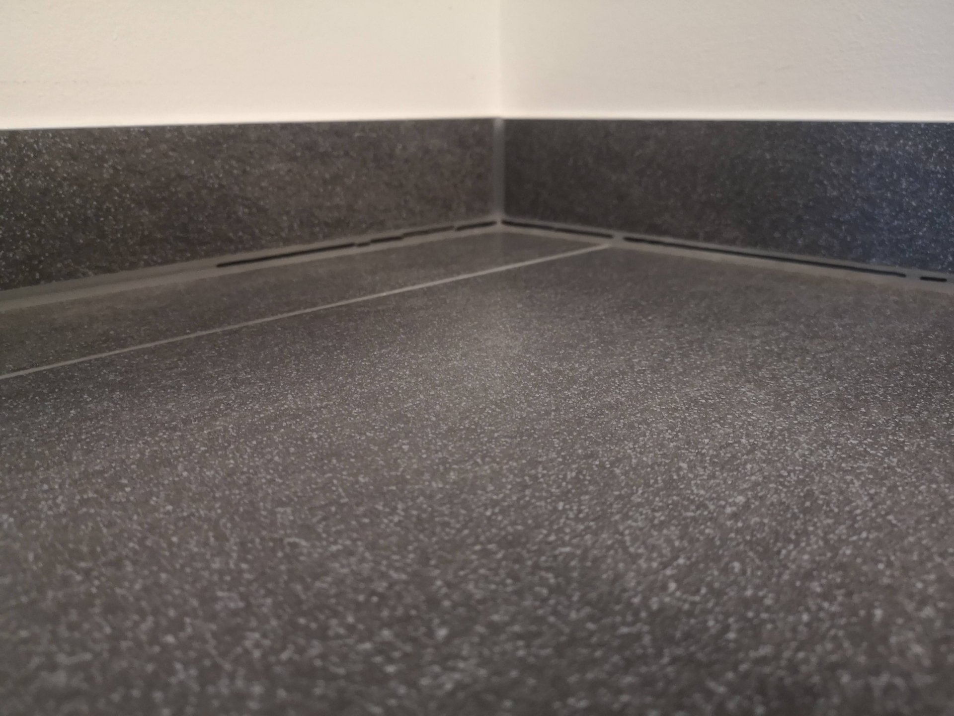

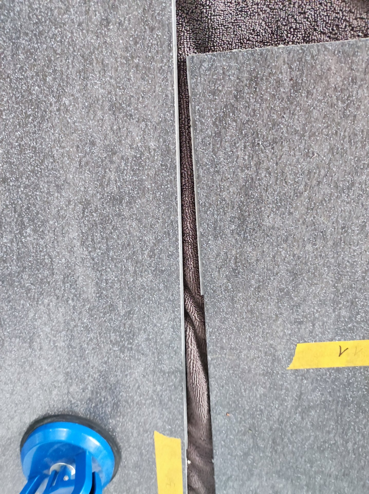

    In meiner Eigentumswohnung habe ich erhebliche Probleme mit dem Fliesenboden im Wohnzimmer, alles begann damit dass an diversen Stellen (hauptsächlich im Bereich der bodentiefen Fenster) die Silikonfugen gerissen sind, diese wurden mehrfach je nach Stelle 2-4 durch den Handwerker instandgesetzt (Das erste Mal ca 6 Monate nach Baufertigstellung)
    Mögliche Ursache laut der Firma: Schüsselung des Estrichs.

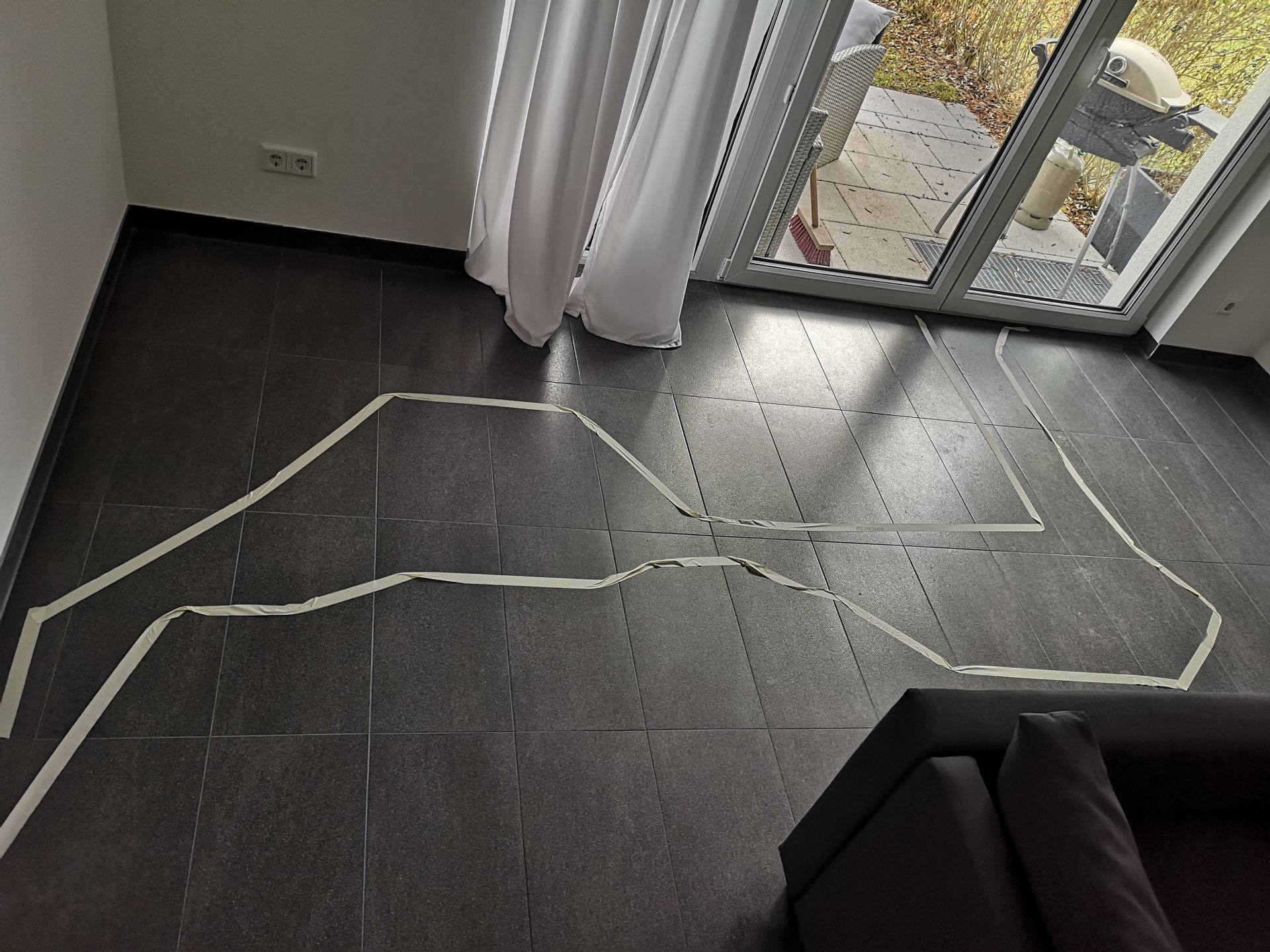

    Nach einiger Zeit ging es dann damit weiter, dass einige der Fliesen beim Klopfen hohl klangen, dieses Hohlklingen breitete sich nun über die vergangenen Jahre immer weiter aus. Einige der Fugen sind auch schon gebrochen / gerissen.

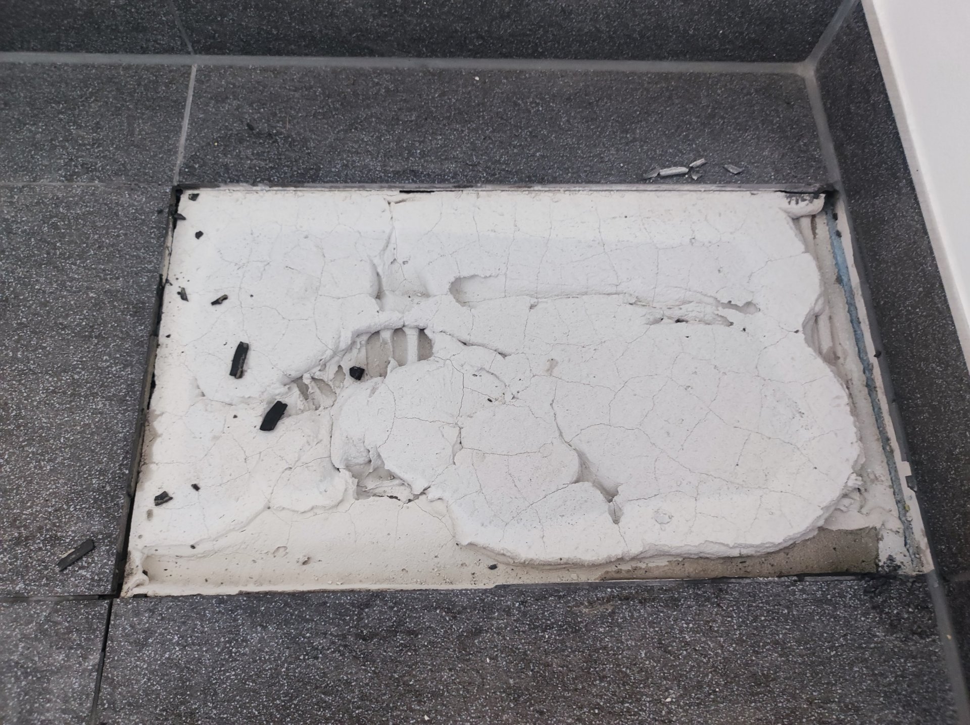

    Inzwischen ist es so schlimm, dass ich heute testweise versucht habe die Fliesen mit Hilfe von Saugnäpfen herauszuheben, was leider problemlos funktionierte, einige Fliesen wurden nun entfernt und angrenzende Fliesen sind ebenfalls so locker, dass sie sich ohne Beschädigung entfernen lassen würden.

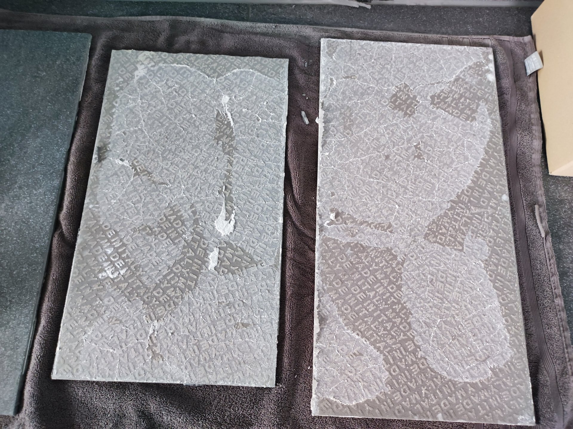

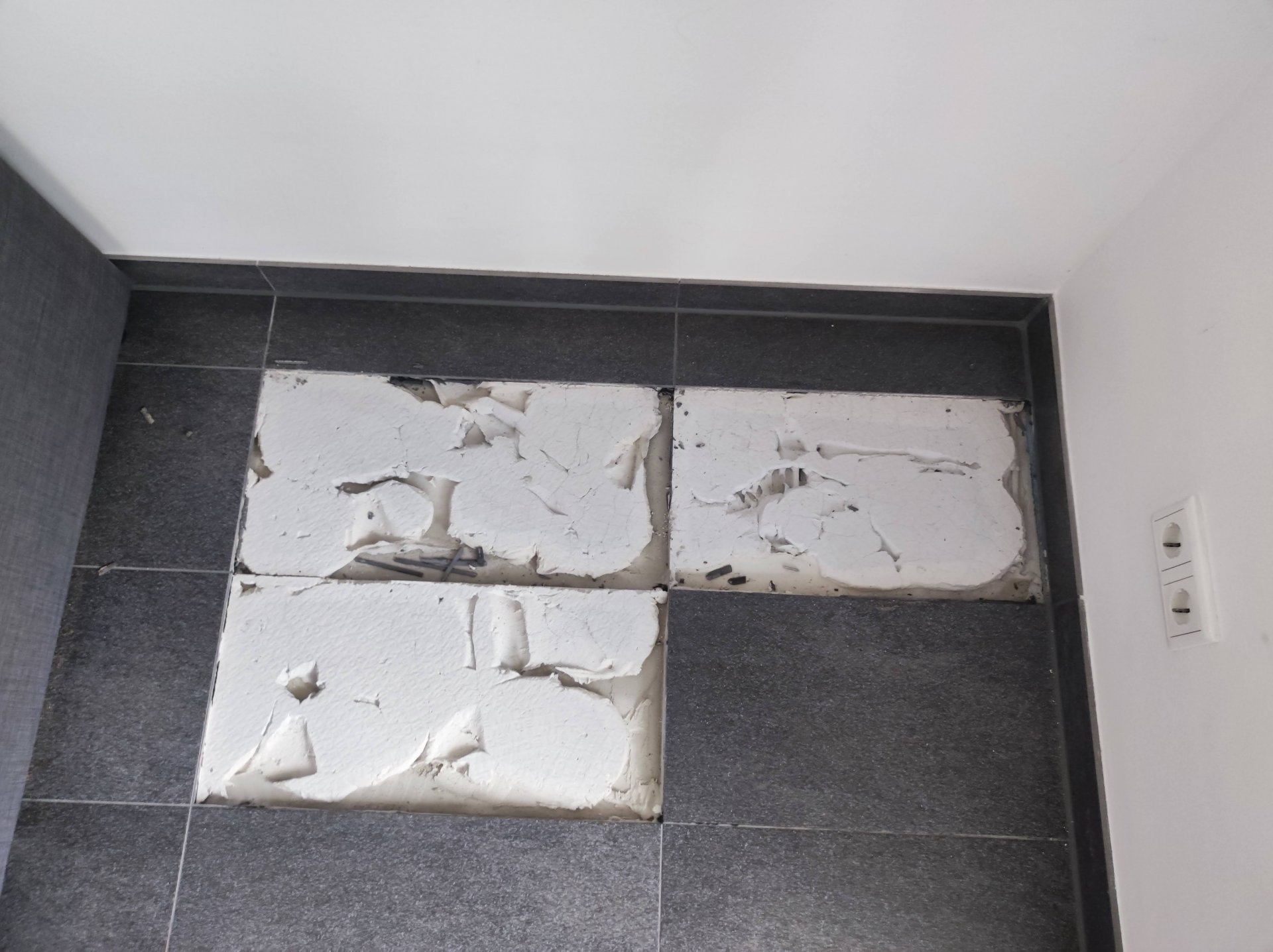

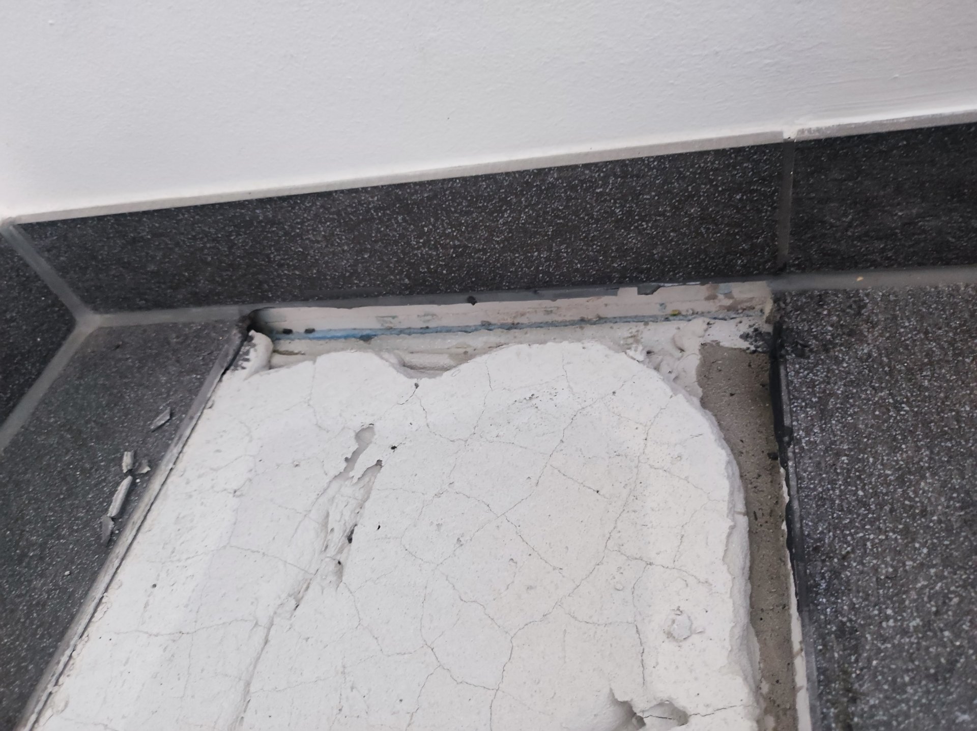

    Beim Herausnehmen der Fliesen fällt auf, dass der Kleber überhaupt nicht an den Fliesen haftet und das "Klebebild" ungewöhnlich aussieht, sehr viel Kleber (Höhe fast 2cm), Risse im Kleber und kein wirkliches Zahnspachtelmuster.
    Die Verlegearbeiten wurden während der Bauphase (Neubau 2016) von einer "Fachfirma" ausgeführt.

    - Bild mit dem Klebeband: Problem Start in der linken Ecke, zwischen der erste und zweiten Linie liegen ca 6 Monate (Ausbreitung des Problems)

    Die Fachfirma, die die Fliesen verlegt hat, gehört die Lizenz entzogen.
    Ganz klar Pfusch, wie der Kleber aussieht. Fliesenkleber nimmt man nicht als Ausgleichsmasse (kann man aber doch bitte nicht so viel). Man Sieht hier, das der Kleber nicht flächig verklebt wurde, sondern eher n großer Haufen mit der Fliesse platt gedrückt wurde. Such dir hier einen Baugutachter, der dir hier auch eine sachliche und rechtssichere Aussage über die Arbeiten erstellen kann, welche du dann auch vor Gericht etc. nutzen kannst.

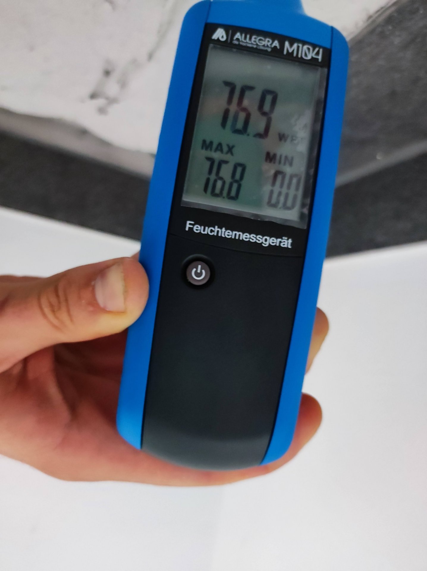

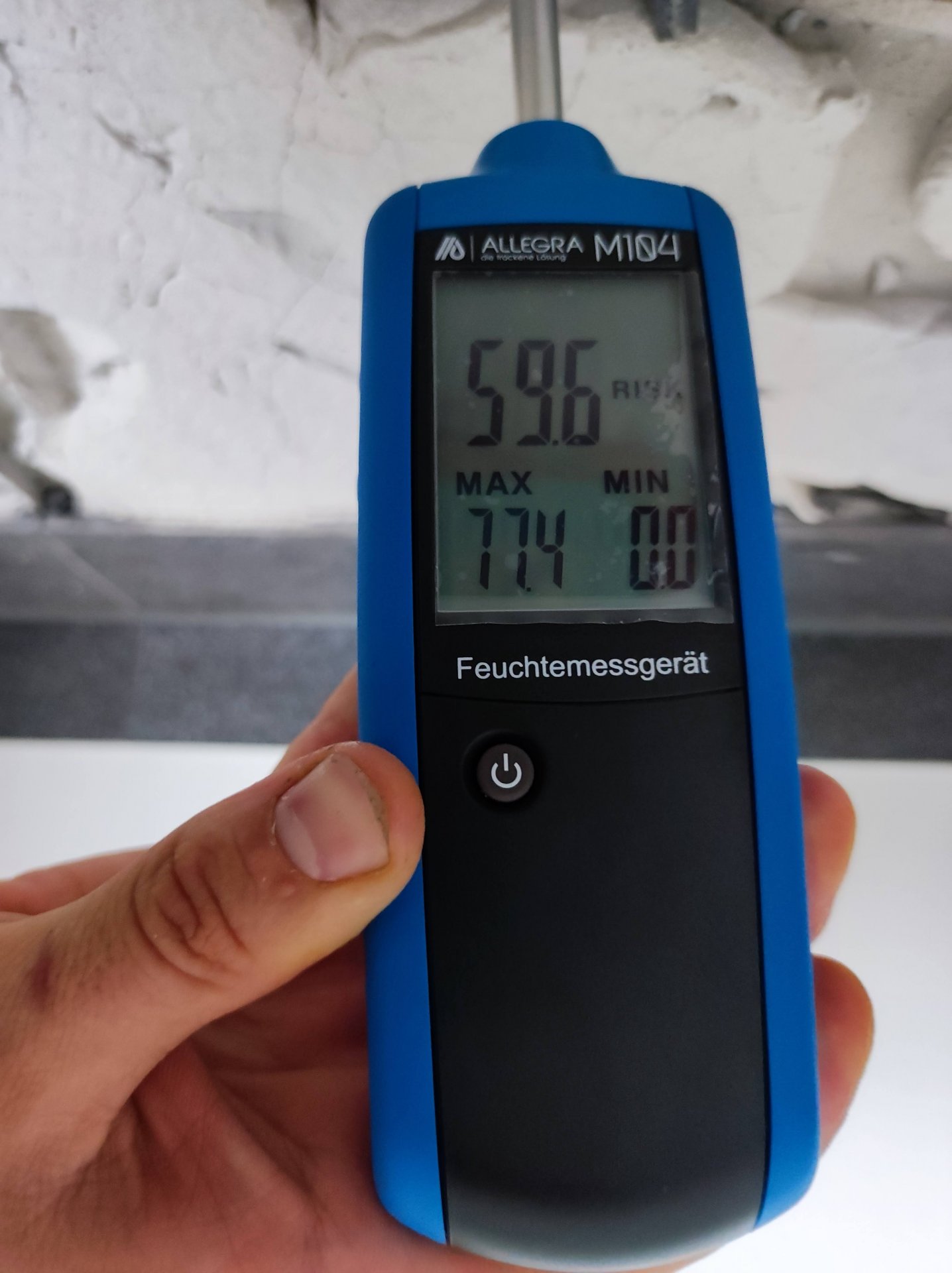

    Mögliche Ursache für den Schaden, auch wenn die bisherige Verklebung nicht ganz optimal ist, müsste es ja trotzdem noch eine Ursache für Lösen des Klebers geben, ggf kommt hier ein Feuchtigkeitsschaden in Frage?

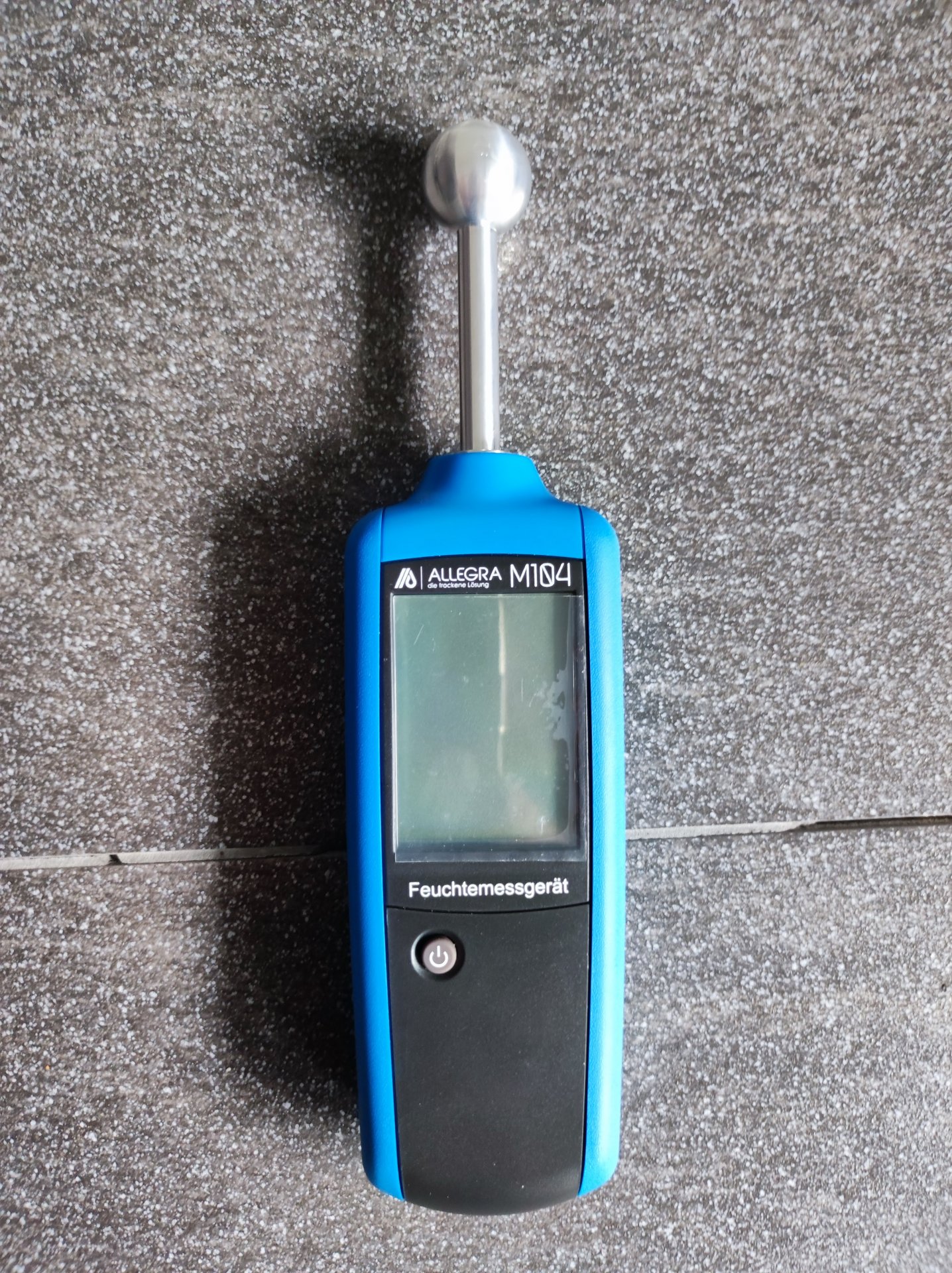

    Beim Herausnehmen der Fliesen ist mir aufgefallen, dass der Kleber in der Mitte dunkler ist, als am Rand. Beim Abtasten konnte ich hier zwar keine Feuchtigkeit feststellen, es kam mir allerdings trotzdem komisch vor, sodass ich mir ein x-beliebiges Feuchtigkeitsmessgerät bei Amazon bestellt habe.
    Die gemessen Werte sind an der Stelle des Klebers im Bereich von 59 - 76, was laut der Anleitung auf Feuchtigkeit hindeutet. (Fliesen sind seit dem 23.08 entfernt, ggf wären die gemessenen Werte an diesem Tag höher gewesen)
    Sind aus euerer Sicht die gemessen Werte ein Indiz auf einen Feuchtigkeitsschaden, oder im Normalbereich?
