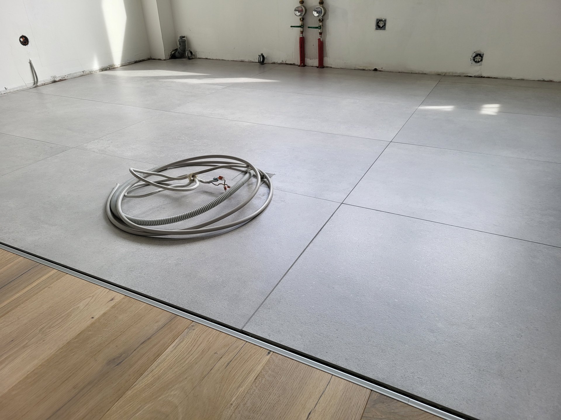

    ich möchte in unserer Küche den bestehenden Fliesenboden mit Knauf Fließspachtel Allround überdecken.
    Die Schichtdicke wird ca. 8 mm sein. Somit ist ein stufenloser Übergang zum Parkett gewährleistet.
    Der Fließestrich soll als Endbelag dienen. Wir mögen diese Betonoptik und es wird zu unserer neuen Küche passen. Da dies in der Küche ist, werde ich Ihn mit Osmo Betonöl oder mit Stra-Top vom Mörtelshop Oberflächenbehandeln.
    Außerdem muss ich noch ein Schlitz, von der Wand bis in die Mitte zur Kochinsel, fräsen um dort ein Leerrohr für ein Kabel unterzubringen.
    Ich wollte folgendermaßen vorgehen:
    1. Schlitz fräsen und Leerrohr verlegen.
    2. Spezialhaftgrund auf die alten Fliesen aufbringen.
    3. Fließspachtel gießen (hier werde ich der Spachtelmasse noch Kleber- und Bodenelast von Knauf zugeben).
    4. Oberfläche versiegeln bzw. behandeln.
    Was meint Ihr zu dem Vorhaben?

    Ich bin auf weitere Antworten gespannt, denke aber das Fließspachtel keine ausreichende Festigkeit haben wird.

    Hier die Antwort von Knauf:
    KNAUF Fließ-Spachtel- und Bodenausgleichs- Massen sind als Nutzschicht für einfache Belastungen im häuslichen Bereich, in sekundären Räumen ohne erhöhte ästhetische Ansprüche, z.B. Keller- und Lagerräume, Dachböden, Hobbyräume, Privatgaragen etc... geeignet.
    Hierfür kann die KNAUF Fließ-Spachtel-Faserflex von 2-15mm und mit der KNAUF Fließ-Spachtel-Allround von 15-30mm Schichtdicke zur Ausführung kommen.
    Deren zementäre Oberflächen müssen nach dem Durchtrocknen natürlich noch durch geeigenetes Beschichten, oder Versiegeln vor eindringenden Flüssigkeiten, (wie z.B. Salzwasser, Öl, Rotwein, etc...) geschützt werden.
    Derartige Oberflächen-Beschichtungen haben wir bei KNAUF Bauprodukte leider nicht in unserem Portfolio.
    Achtung:
    In primären Räumlichkeiten mit Anspruch an die Ästhetik, z.B. Wohnbereiche, Bäder, Küchen, etc… werden unsere Bodenausgleichs- und Fließ-Spachtel- Massen nicht empfohlen.

    Das ist doch eigentlich auch zu erwarten, oder?

    Das Problem ist auch dass bei korrekter Verarbeitung keine Betonoptik entsteht sondern ein gleichmäßig durchgefärbter brauner Boden. Es gibt aber spezielle Betonspachtelbeschichtungen. Die wären eher zu empfehlen.

    Da muss man wirklich aufpassen bei der Konsistenz aber die Oberfläche war nicht schlecht. Könnte mir schon vorstellen das ein Fachmann mit so einem Material gute Ergebnisse erzielt.
    Was Risse und Staub angeht würde ich danach aber eine Schicht transparentes PU drüberziehen.

    Ich habe mich letztlich gegen einen Fließspachtel als Endbelag entschieden.
    Es wurden nun Feinsteinzeugfliesen im Großformat 120x60x0,6 cm. Diese habe ich vollflächig auf die alten Fliesen geklebt.
    Genommen habe ich folgende Produkte: Racofix Spezialhaftgrund - Racofix Multi Flexkleber
    Das Ergebnis ist super. Der Übergang zum Parkett ist, Dank der dünnen Fliesen, kaum spürbar.
