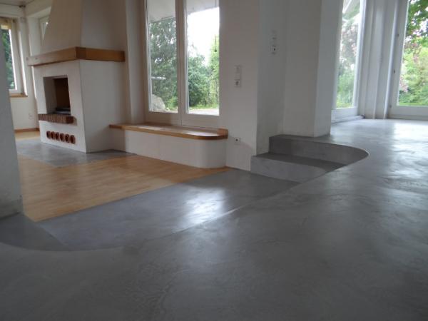

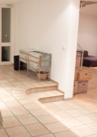

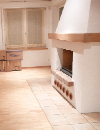

    Hallo zusammen!
    Die gute Nachricht: Spachtelboden oder, wie hier jemand formuliert hat, dünne Betonschicht auf Fliesen geht! Wir haben das schon oft gemacht und gute Erfahrungen damit.
    Die schlechte Nachricht: selbermachen ist nicht empfehlenswert, denn da braucht man schon sehr viel Erfahrung und kann viel falsch machen!
    Und danke für den Hinweis - auf unserer Webseite isdochegal fehlt die Info, dass dies möglich ist - werd ich bald ändern!
    Die Bilder unten sind ein Beispiel für vorher/nachher.
    Schönen Tag!
