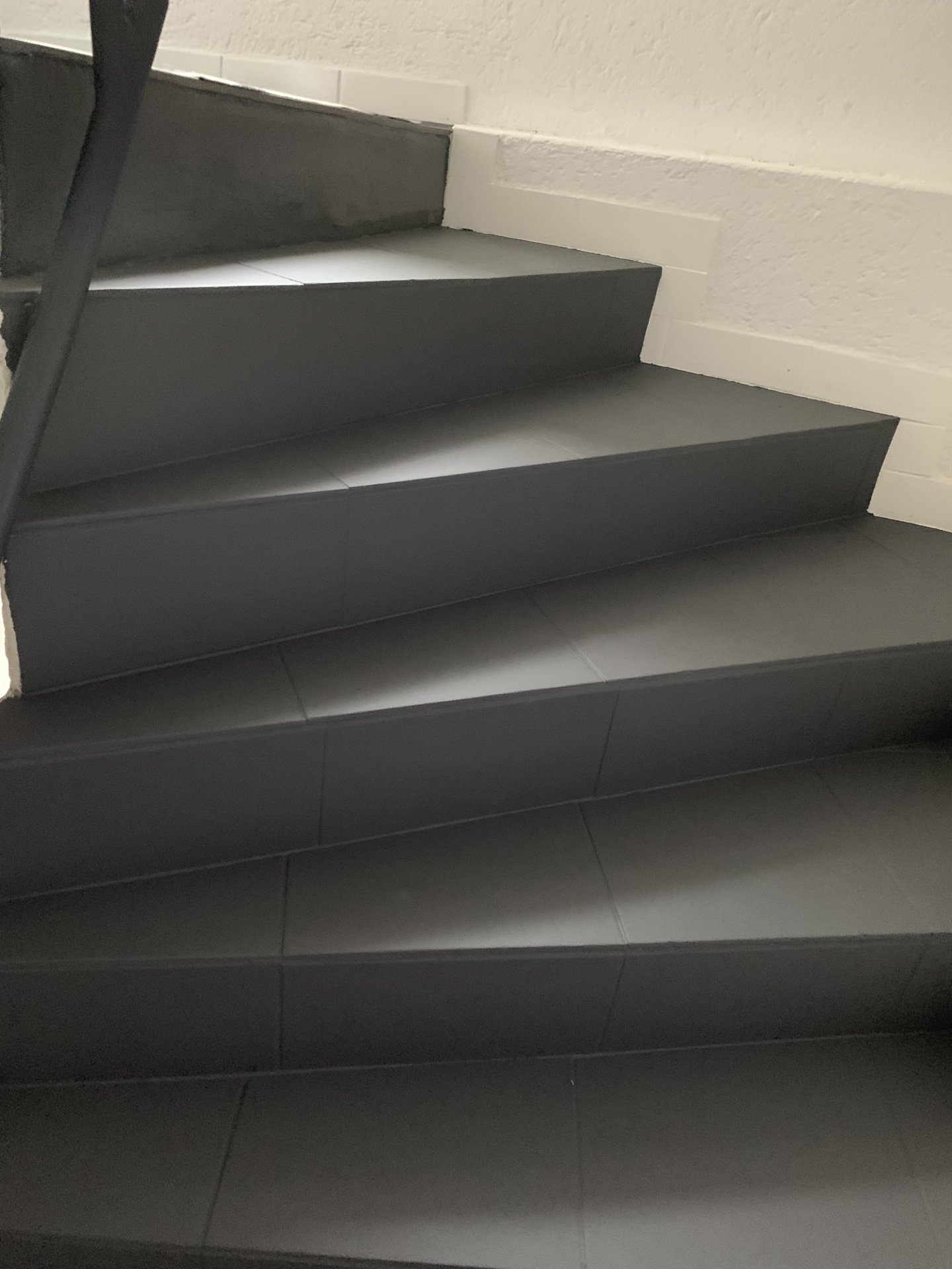

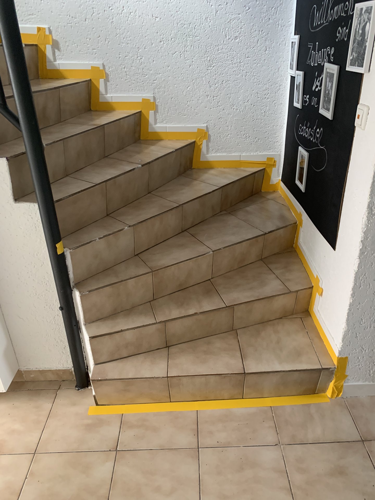

  6. #6 Siouxcity, 24.06.2021
    Siouxcity
    Siouxcity
    10.05.2021
    Kleines Update:
    Nachdem die diversen angeschriebenen Hersteller so gar keine Lust auf sachdienliche Antworten haben oder nur auf ihre eignen Produktlinien haben, bin ich einfach mal in den Selbstversuch eingestiegen
    - Schäden in den Stufen mit Epox gespachtelt
    - Treppenstufen angeschliffen
    - mit PCI Gisogrund vorgestrichen
    - mit Primaster Sockelfarbe gerollt
    - versiegelt mit 2K StoJet epox
    Ergebnis top

  8. #8 Siouxcity, 02.07.2021
    Siouxcity
    Siouxcity
    10.05.2021
    Sehr gerne , anbei der Zustand vorher und nachher (Silikonanschlüsse fehlen noch)
