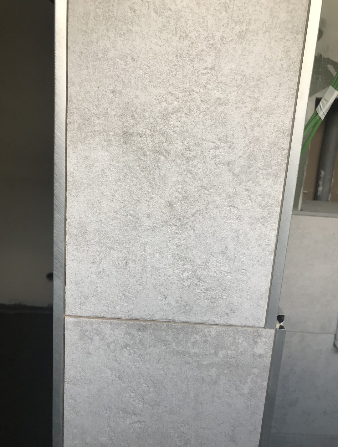

    Hallo liebe Bauexperten,
    wir stehen vor einer optisch unschönen Wand in unserem T-Bad und wollten fragen wie man das besser lösen kann.
    Siehe Foto, es geht um die Seitenwand von unserem 'T', vorne deckenhoch gefliest, auf der anderen Seite das WC nur 120 cm hoch gefliest.
    An der Seite sieht man schön die Fliesenschiene, allerdings mit einem Versatz von 1 cm, auf obene erklärten Gründen. Meine Frau kann deswegen nicht mehr ruhig schlafen :)

    Ihr könntet die obere fliese weiter raus setzten und die halbhohe wand aufputzen. Hast du auch noch ein bild von der anderen seite?

    Der Fliesenleger hat das bereits bestellt. Ändert aber nichts deran, dass die Fliesen unterschiedlich breit sind.

    Also nochmal zum Verständnis die fliesen sollen einenfluchtbnach oben gehn ?

    Das wurde auch vorgeschlagen, mit Gipskarton, allerdings 'versinken' an der Seite die Fliesen, und somit nicht symmetrisch mit den anderen Seiten.

    genau, idealer Weise ja. Falls es keine elegante Lösung gibt, dann Fliesen ab und spachteln, dann fällt es nicht so auf.

    Entweder auch die Seite des WC verließen oder wie NIC123 geschrieben aufputzen.

    wir könnten auf die obere Schiene rechts verzichten und Ablagefächer einbauen, so wie im Anhang.

    Das wird aber Trockenbau sein...
    Alles bisserl spät - sowas guckt sich über die Zeit weg.
