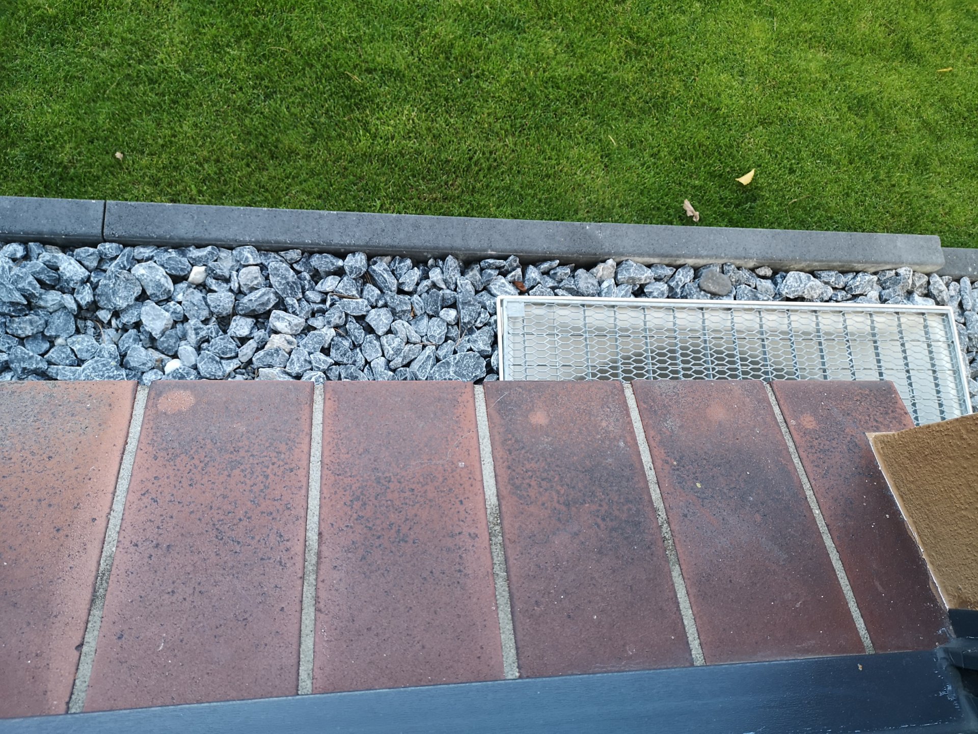

    Hallo, ich würde gerne wissen, ob es die Möglichkeit gibt die Fensterbank (siehe Foto) zu überstreichen?
    Für mich hat es einen Ästhetischen Hintergrund. Ich habe mal gelesen das so welche Fensterbänke (Altbau) verkleidet werden können mit irgendwelchen Blechen? Da ich davon gar kein Wissen habe was möglich ist, wäre ich für jede Hilfe sehr dankbar.

    Ich kenne ja dein ästhetisches Empfinden nicht, aber in meinen Augen wäre weder die Beschichtung noch das Blech eine optische Verbesserung. Ansonsten würde ich auch grundsätzlich erstmal kucken, wie es denn wirkt, wenn es sauber ist.

    Ich wollte die Fensterbänke in Anthrazit streichen. Im Zuge der Fassaden Sanierung dachte ich das es zu meinen neuen Fenstern gut passen würde.
    Reinigen wäre OK aber für mich nicht zielführend aufgrund der Farbe.

    Reinigen, Epoxidharzgrundierung, Schlussanstrich.

    Es gibt auch spezielle Kreidefarbe für den Outdoorbereich, speziell auch für Klinker und co. Die Farbpalette ist da sehr vielseitig.
