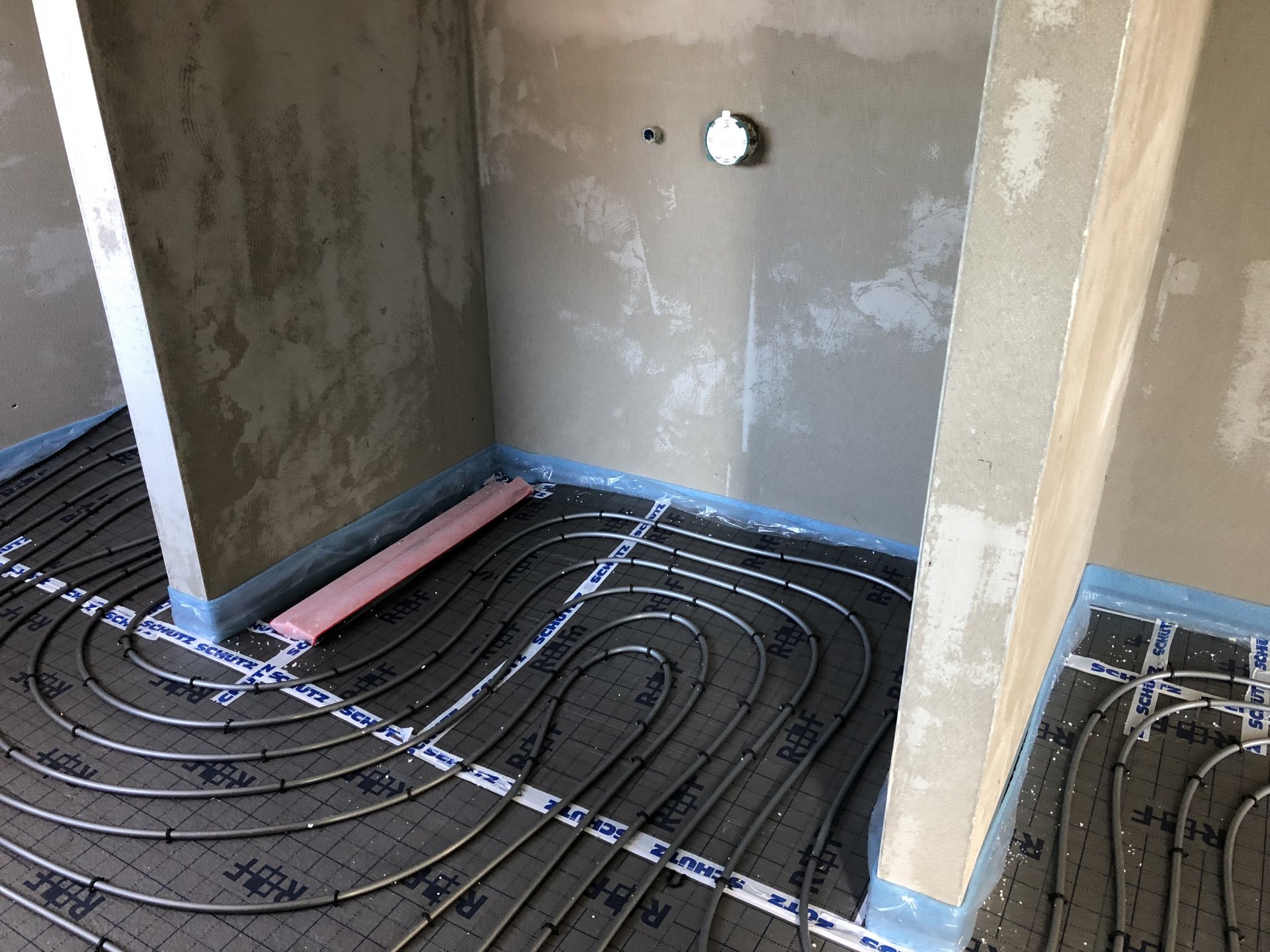

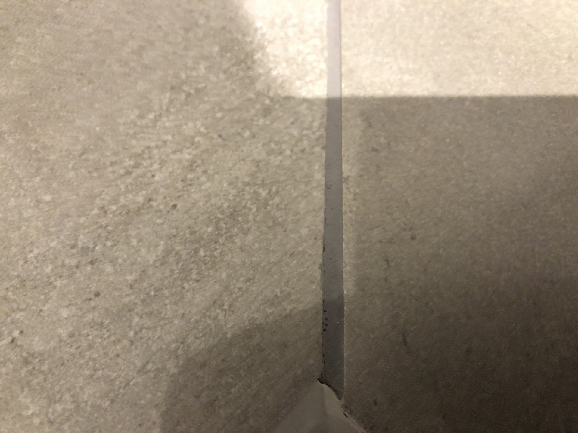

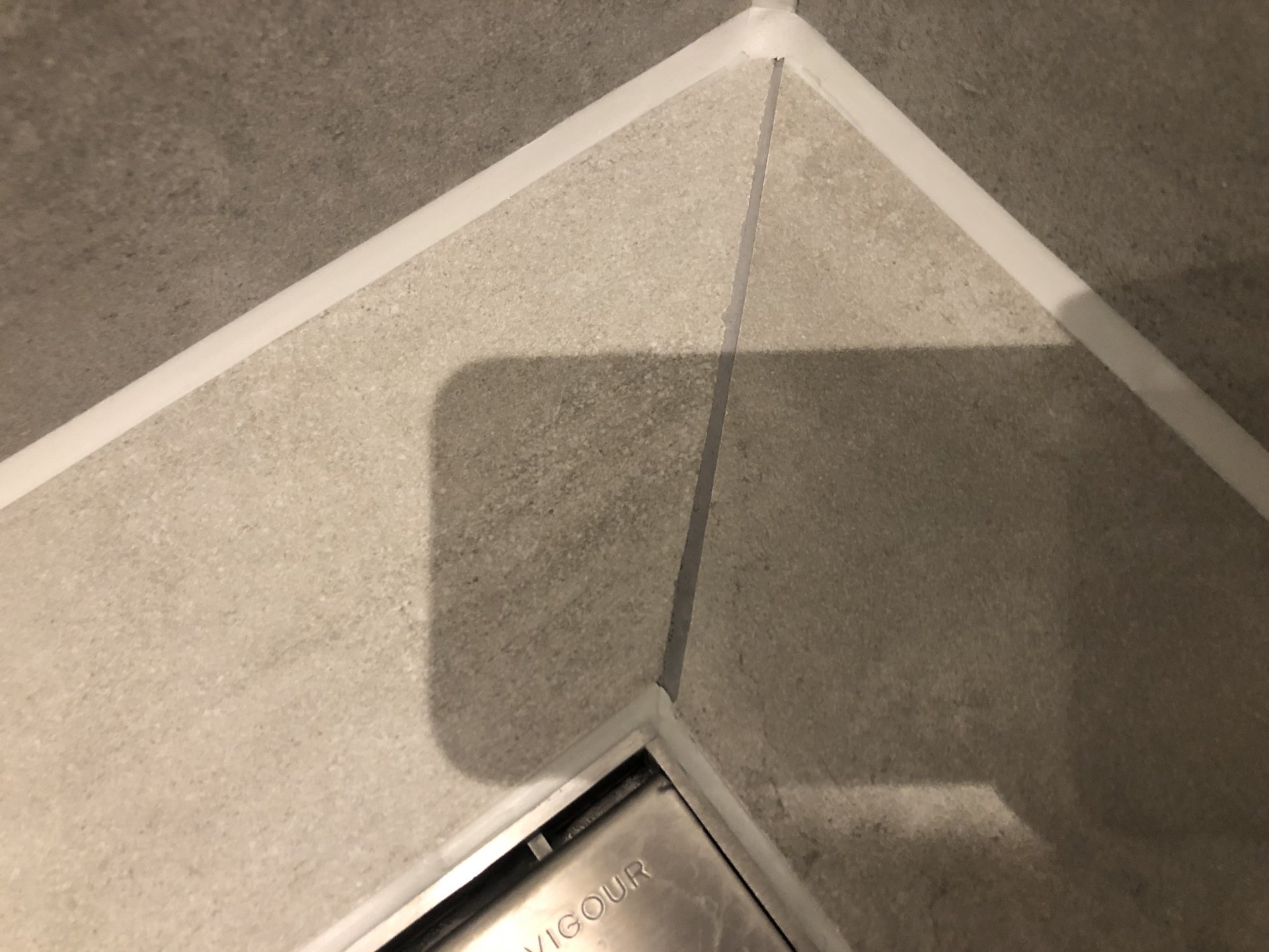

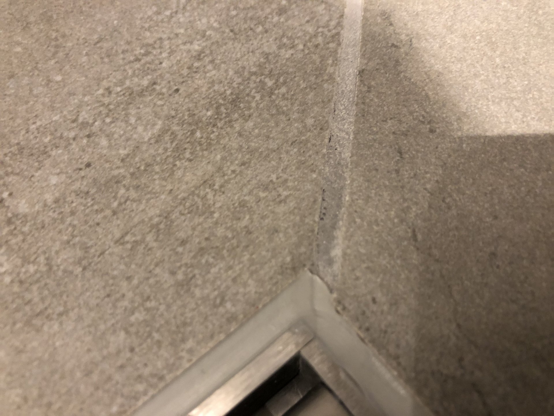

    Guten Abend zusammen,

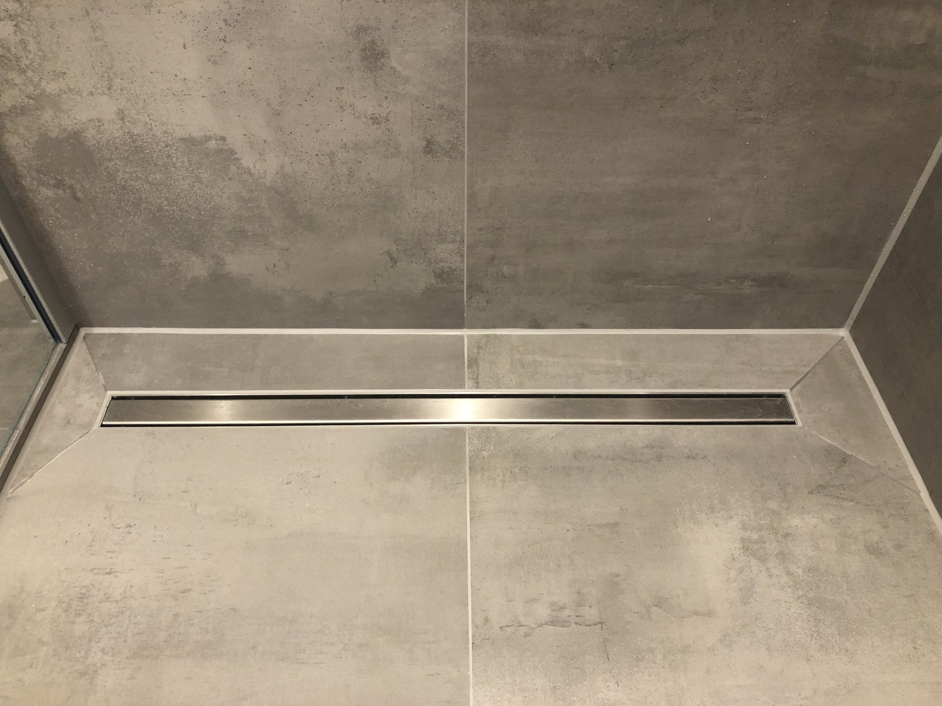

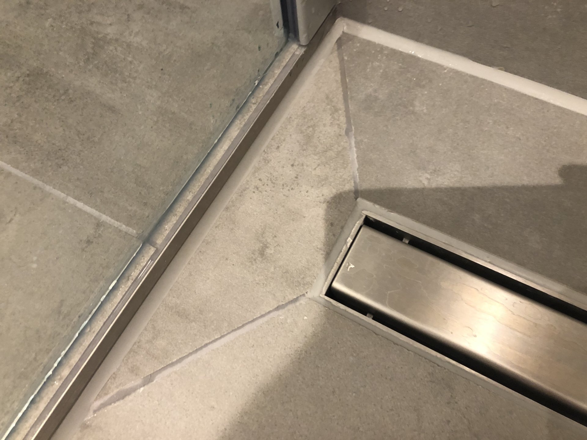

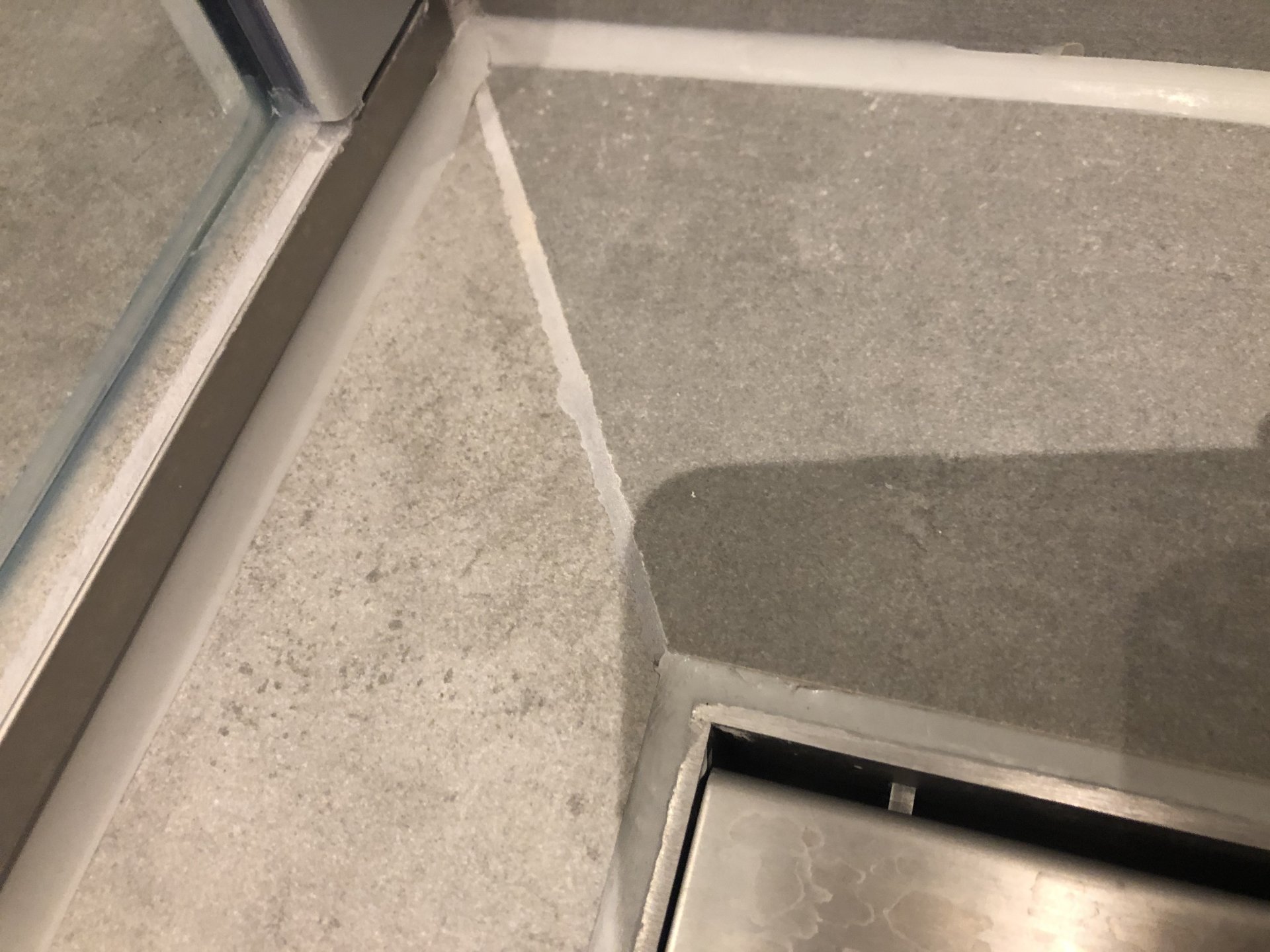

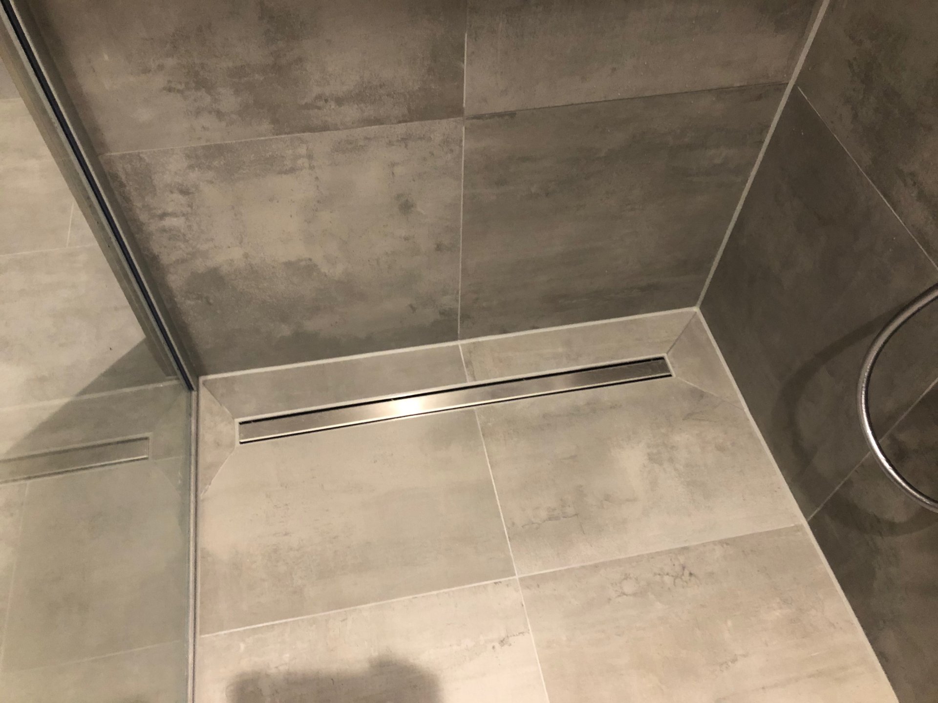

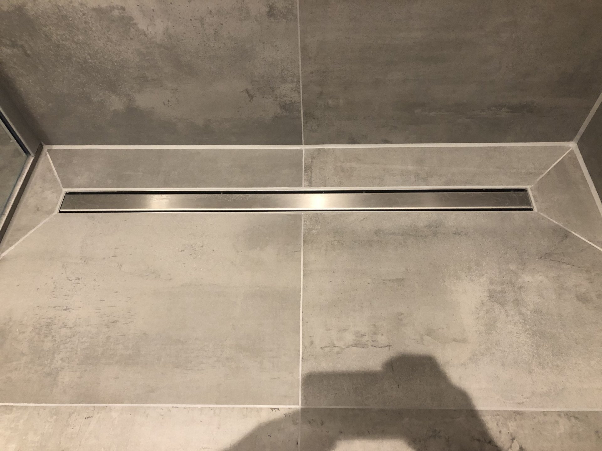

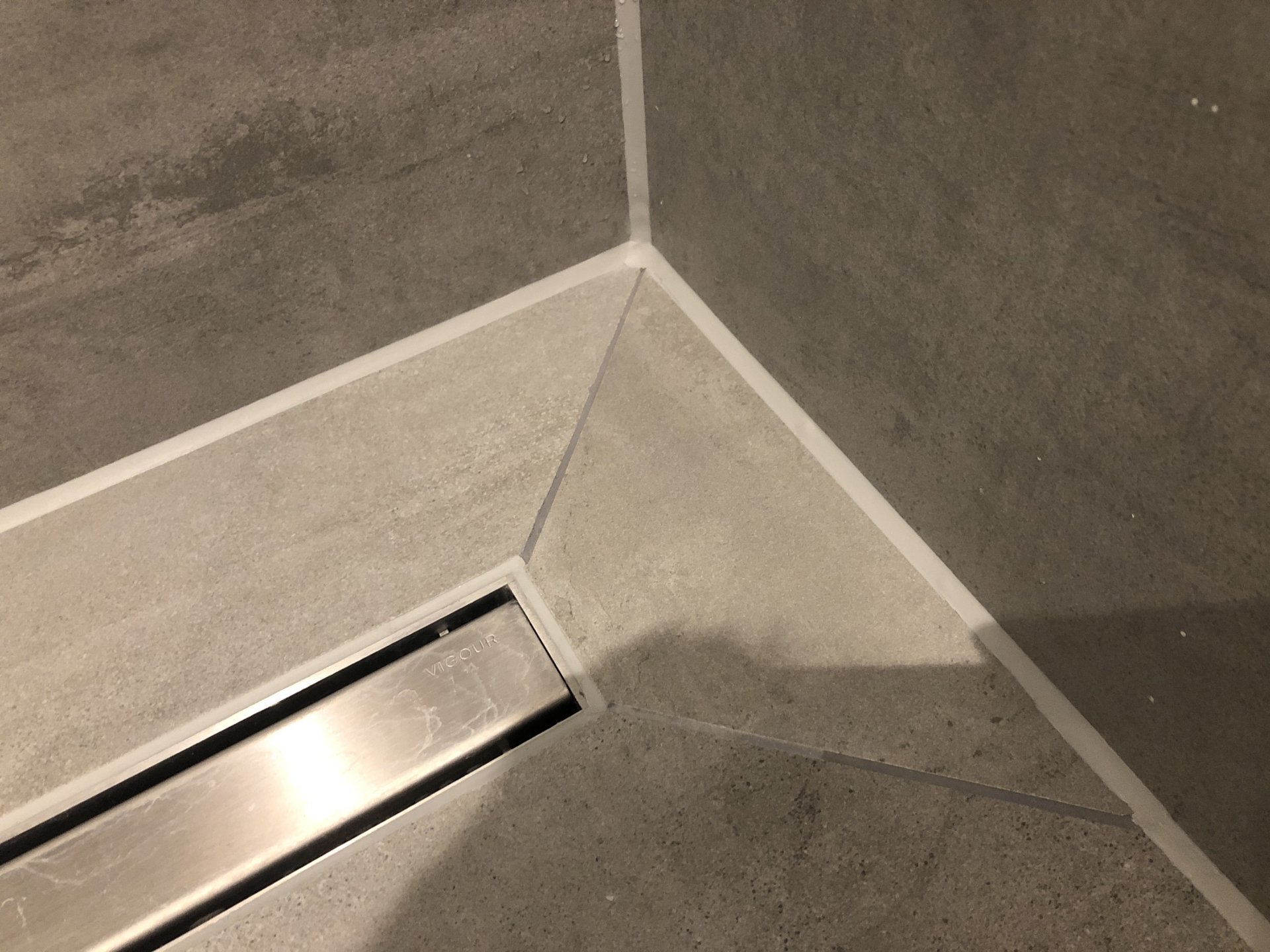

    wir sind im Oktober in unseren Neubau eingezogen. Jetzt ist mir seit letztem Samstag folgendes aufgefallen: Nachdem einer von uns duscht, werden die meisten Fliesenfungen reletiv schnell trocken/hell. Nur eine Fuge in der Nähe von der Duschrinne wird nicht so schnell trocken, dauert circa 1 1/2 Tage bis diese fast komplett trocken ist. Was mir eben aufgefallen ist, wann das Wasser abläuft, dann läuft das Wasser bzw. der größte Teil über die rechte Seite (Problemfuge) ab. Morgen kommt der Fliesenleger vorbei. Vlt. könnt Ihr mir ein paar Tips geben, ob das normal oder was man dagegen mach könnte bzw. der Fliesenleger machen könnte. Ich habe eben nach dem Duschen das Wasser von den Wänden und dem Boden mit einem Abzieher trocken gemacht.
    Stichpunkte zur Dusche:
    -Zementestrich
    -Fußbodenheizung in der Dusche, außer an der besagten Stelle
    -Kompletter Boden im Bad und die Wände in der Dusche wurden mit einer grauen Dichtschlämme (2 x) eingestrichen/behandelt
    -Es wurden über all Innen- und Außenecken + Dichtbänder eingesetzt (Duschrinne ebenso)
    -Flex Fliesenkleber verwendet
    Alle arbeiten wurden vom Estrichleger durchgeführt.
    Bilderklärung:
    Bild 1 = Kurz vor dem Einbringen des Estriches
    Bild 2 - 7 = Circa 15 Minuten nach dem Duschen
    Bild 8 - 10 = Circa 1 1/2 Tage nach dem Duschen
    Ich hoffe ich habe an alles gedacht aufzuzählen.
    Vielen Dank vorab für die Hilfe.

    Wenn du mit einem Infrarotthermometer die Oberflächentemperatur der trocknen und der feuchten Fuge
    und der benachbarten Fliesen mißt kannst du feststellen, ob die schnellere Trocknung wegen der FB- Heizung erfolgt.
    Andreas Teich
  3. #3 Fabian Weber, 03.02.2020
    16.576
    6.616
    Wenn die Fliesen nicht vollflächig verklebt ist, dann steht dort länger das Wasser unter der Fliese.
    Durch die Aufkantung der Rinne, kann das Wasser unter den Fliesen nicht ablaufen.
    Das ist bei den Viega-Rinnen besser gelöst.
    Als erstes würde ich es mit einer Imprägnierung versuchen, ein richtiger Mangel ist das jedenfalls nicht.

    ich würde vermuten, dass in der betroffenen Fuge der Fliesenkleber durchscheint und dieser verhält sich bei Nässe anders als die Fugmasse.

    Könnte es möglich sein, dass der Fliesenleger zu viel Kleber unter das kleine Stück verteilt hat und die Masse sich in die Fuge gepresst hat? Wir hatten den flex Kleber von Weber, dieser ist auch hellgrau.

    an den Fugenseiten, kann man gut erkennen, das diese einreißt. Vermutlich war auch Staub an den Fliesenrändern oder die Fugenmasse war beim einschlämmen zu fest. Gut möglich, dass sich deswegen mehr Wasser dort sammelt und entsprechend länger zu trocknen benötigt. Aber die Rinne ist schon richtig. Das Wasser kann gut unter Fliese ablaufen.

    Hi, danke für den Tip. Hatte den Termin heute mit dem Fliesenleger, der hat sich das angeschaut, er wollte sich noch mit einem Kollegen Rücksprache halten und dann das beheben.
    Ist es den schwer so eine Fuge wieder frei zu kratzen?

    Guten Morgen allerseits, wollte noch ein kleines Feedback geben.
    Der Fliesenleger hat die Fuge und das Silikon in der Ecke raus genommen und wieder neu gemacht und jetzt wird die Fuge genau so schnell wieder trocken wie der Rest. Hat alles funktioniert.
