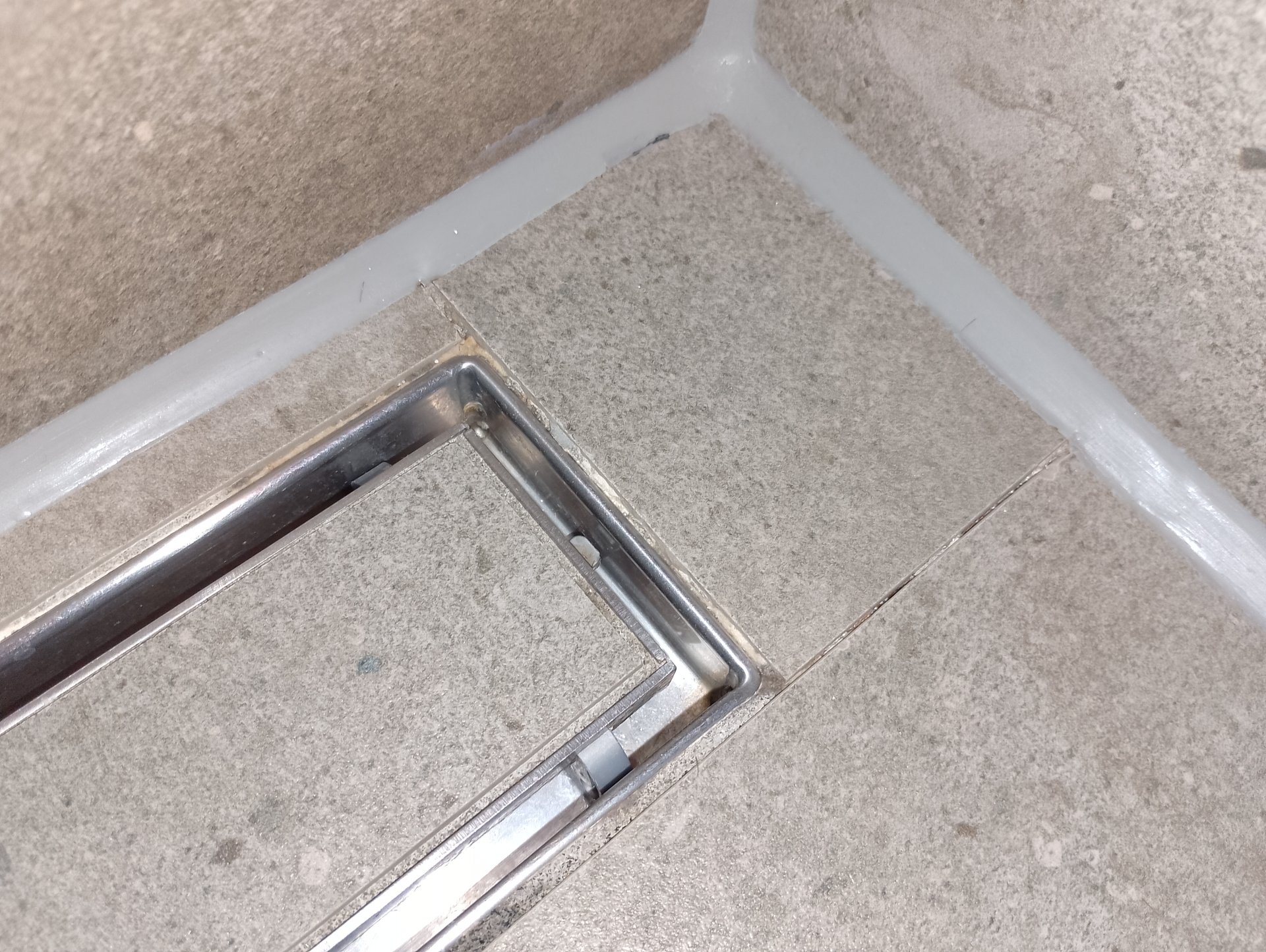

    Moin,
    auf dem Foto sieht man den derzeitigen Zustand unserer Dusche. Die ist ca. 5 Jahre alt.
    Reicht es, wenn ich normale Fugenmasse (Der Fliesenleger hat mir damals für die normalen Badezimmerfliesen ein Marmeladenglas abgefüllt) in die Lücken "nachbessere"?
    Oder wurde in der Dusche (Nassbereich) wohl eine andere Masse verwandt?
    Ich freue mich, wenn mir Jemand kurz die ideale Vorgehensweise geben kann.
    Vielen Dank!
    Peter

    Alte Fugen ordentlich rausholen, dann säubern, dann neue Fuge

    Und dabei die darunterliegende Abdichtungsebene ganz lassen.

    Alles klar, danke für die Infos! Und ich kann normale Fugenmasse nehmen?

    was wäre nicht normale ? Welches Produkt hast du im Kopf ?

    Mein Gedanke war, dass es vielleicht "einfache" Fugenmasse gibt, die dauerhafter Feuchtigkeit nicht standhält und man deswegen im Nassbereich evtl. spezielle Fugenmasse nimmt :-)
