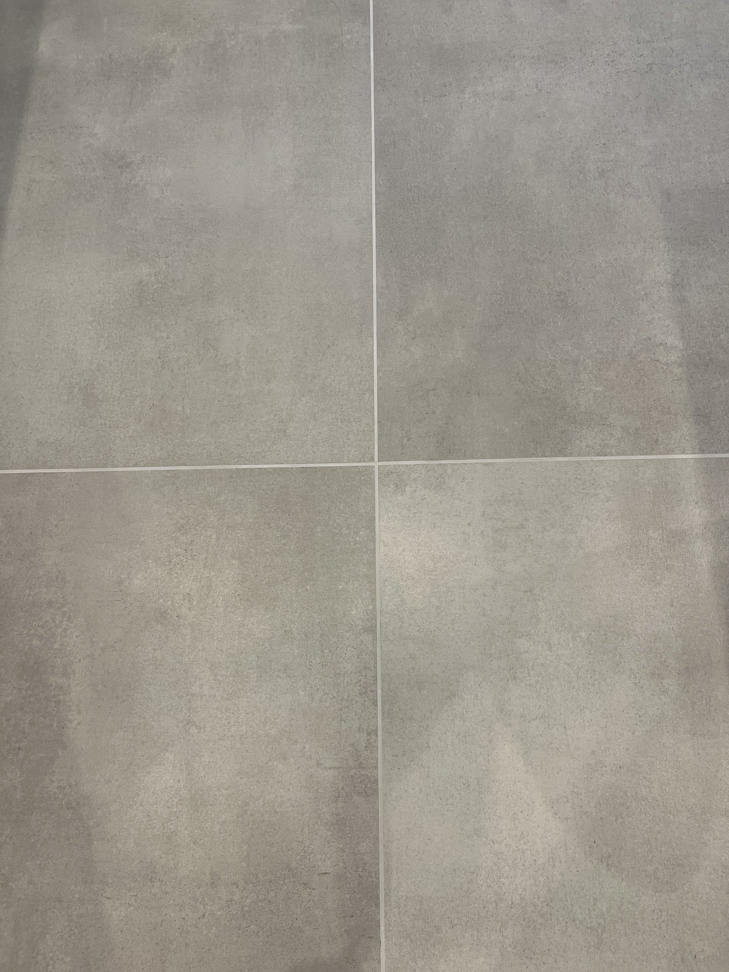

    ich habe 2021 eine Bestandsimmobilie gekauft und diese renoviert. Die alten Fliesen wurden entfernt, dann Ausgleichsmasse und anschließend neue Fliesen (80cmx80cm Villeroy&Boch Feinsteinzeug) verlegt. Das ganze wurde dann mit Ardex G10 Hellgrau verfugt.
    Das ganz sah dann so aus:

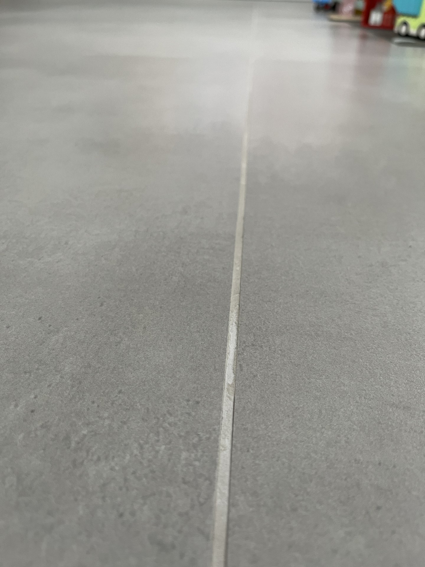

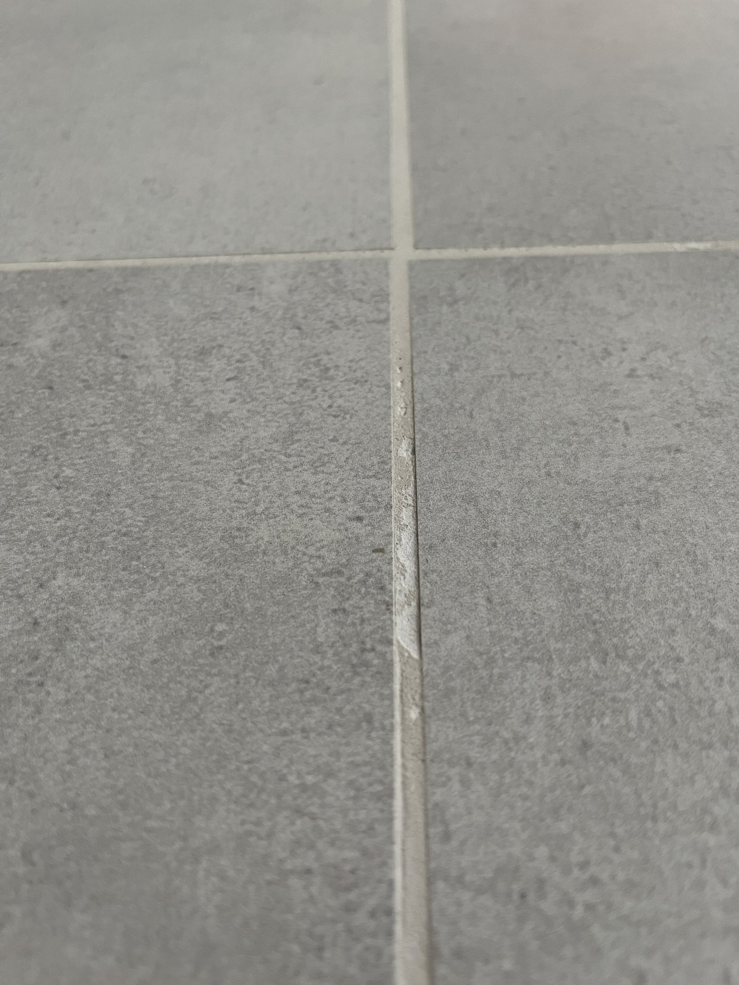

    Soweit so gut. Bereits nach kurzer Zeit stellte ich fest, dass die Fugen durch einfaches kratzen mit dem Fingernagel zu entfernen war. Zusätzlich bröckelt die Fuge ein mehreren Stellen.
    Anbei drei Bilder um das ganze zu verbildlichen:
    Daraufhin wurde vor fünf Wochen ein kleiner Teil (ca. 4qm) erneut verfugt. Es wurde ganz penibel auf die Zusammensetzung geachtet, Fugenmörtel aufs Gramm genau abgewogen, Wasser auf den ml genau abgemessen und dann erneut verfugt. Das Ergebnis ist leider genau wie vorher, die Fugen wird nicht hart.
    Kann mir jemand weiter helfen was die Ursache sein kann? Ich habe gehört, dass das Ardex G10 kein Quarzanteil hat und dadurch wohl nicht so hart wird wie herkömmliche Fugen, stimmt dies?

    Zu kalt oder eher Material überaltert?

    Falls es eine Fußbodenheizung gibt, war diese evtl. beim Verfugen an oder der Boden noch nicht lange genug ausgekühlt?
    Kann dazu führen, dass die Fugen schnell trocknen statt langsam richtig auszuhärten.
  4. Rich
    Rich
    11.01.2024
    Das Material war aktuell und nicht überlagert oder so.
    Verfugt wurde ursprünglich im Frühjahr, da lief die Fußbodenheizung nicht da warm genug war.
