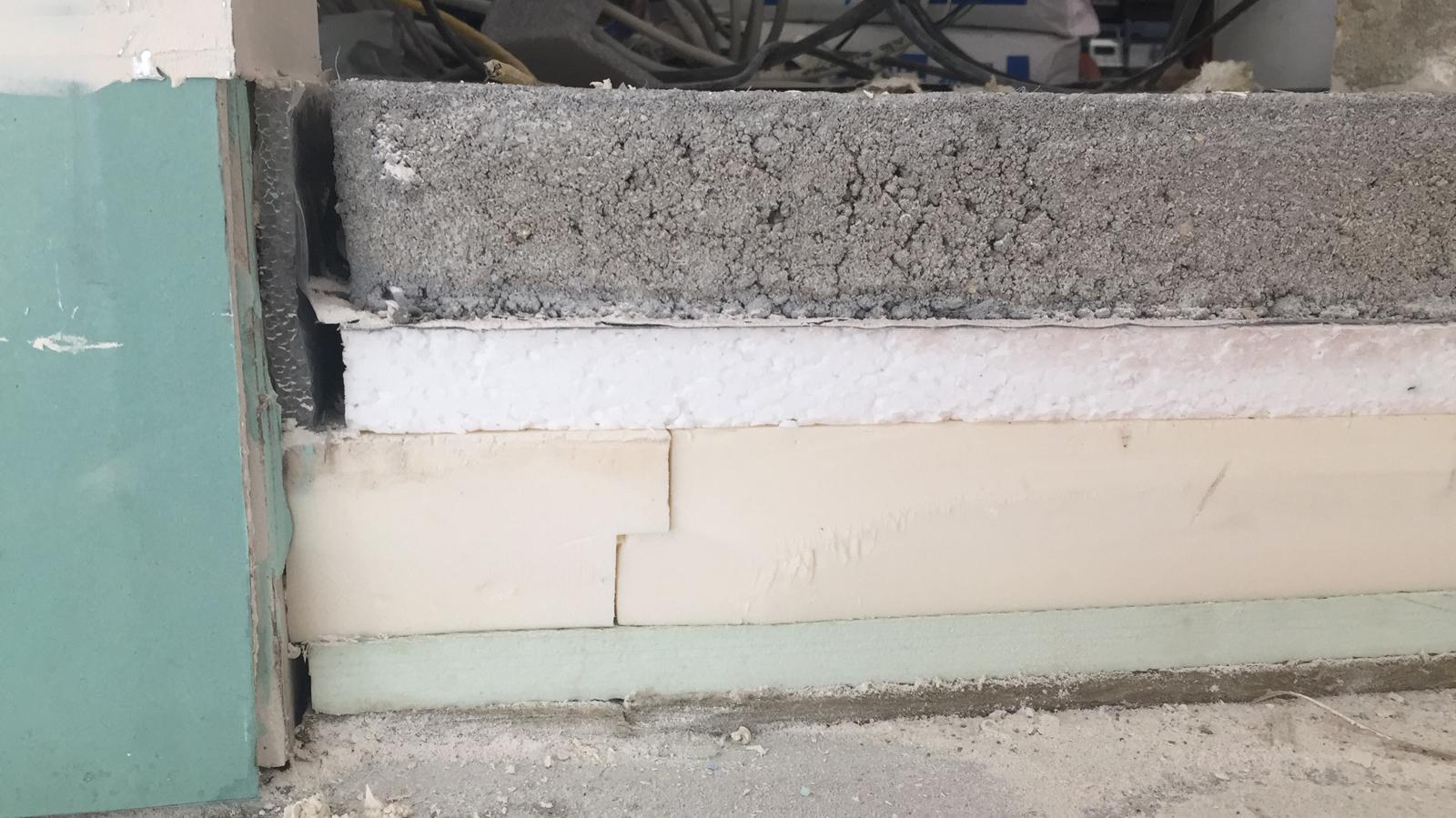

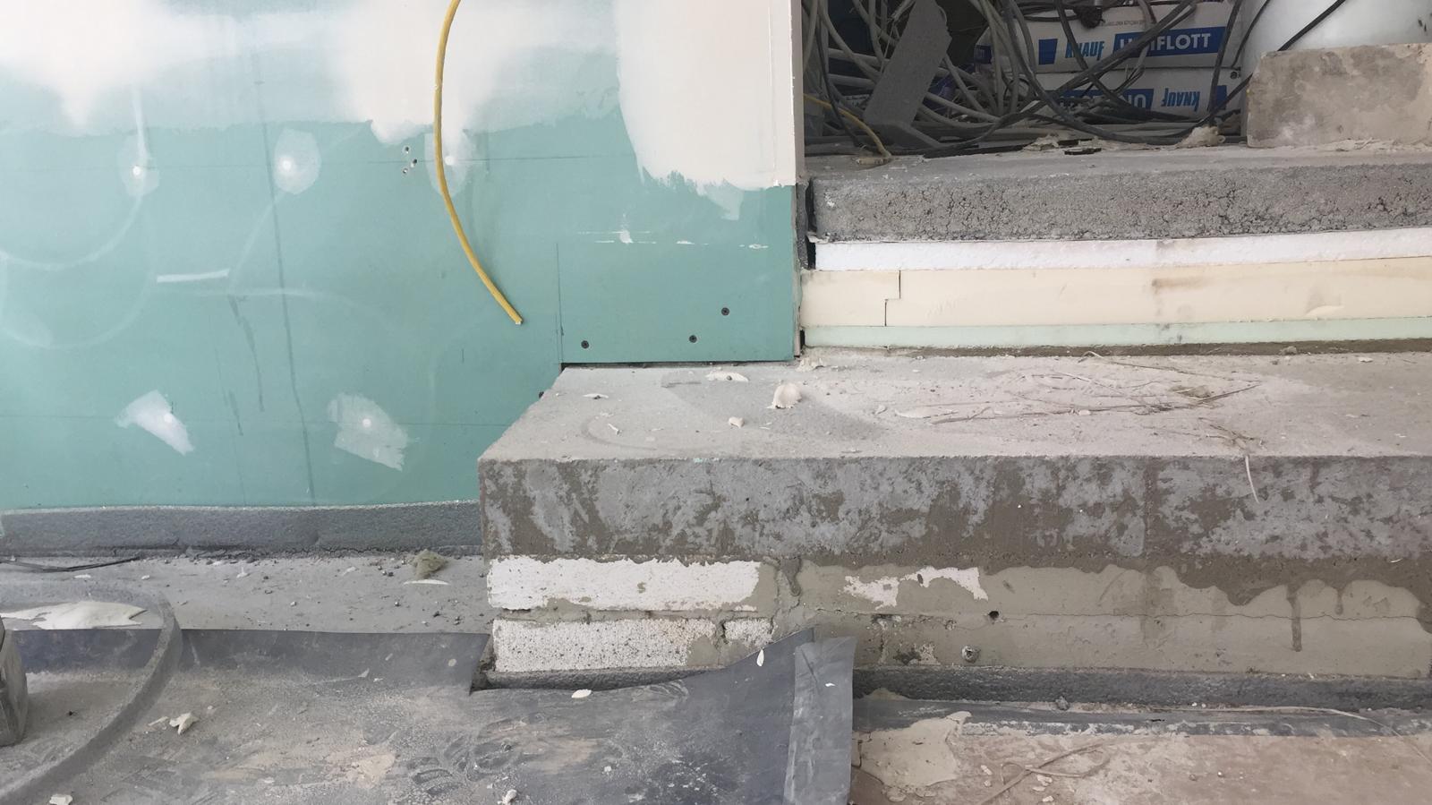

    Hallo liebe Bauexperten,
    ich habe folgendes Problem,
    Wir haben vom Flur zum Wohnzimmer zwei Stufen, ich habe geplant das an der 1. Setzstufe eine Trockenbeton platte angeklebt wird und dann mit Farbe gestrichen wird. Trockenbetonplatte aus dem Grund: man sieht den Fußbodenaufbau - XPS Platten, EPS von der Fußbodenheizung und der Estrich.
    Jetzt sehe ich aber das Problem, dass die Fliesenkanten zusammen mit der Schiene ja bis von an die Ecke kommt, also über die TrockenEstrichplatte.
    1. Frage: Wie und mit was kann ich die Platte ankleben?
    2. Frage: Die Kante bewegt sind ja leicht durch die Dämmung, aber die Stufe aus Stein nicht, Könnte da die Fliese reißen? Oder lass ich unter der Trockenestrichplatte 1cm Luft und fülle das mit Silikon auf? Diese "Dehnungsfuge" Sieht man dann eh nicht wegen der Fliese die auf die Stufe kommt.

    Mach mal ein Bild von der Situation

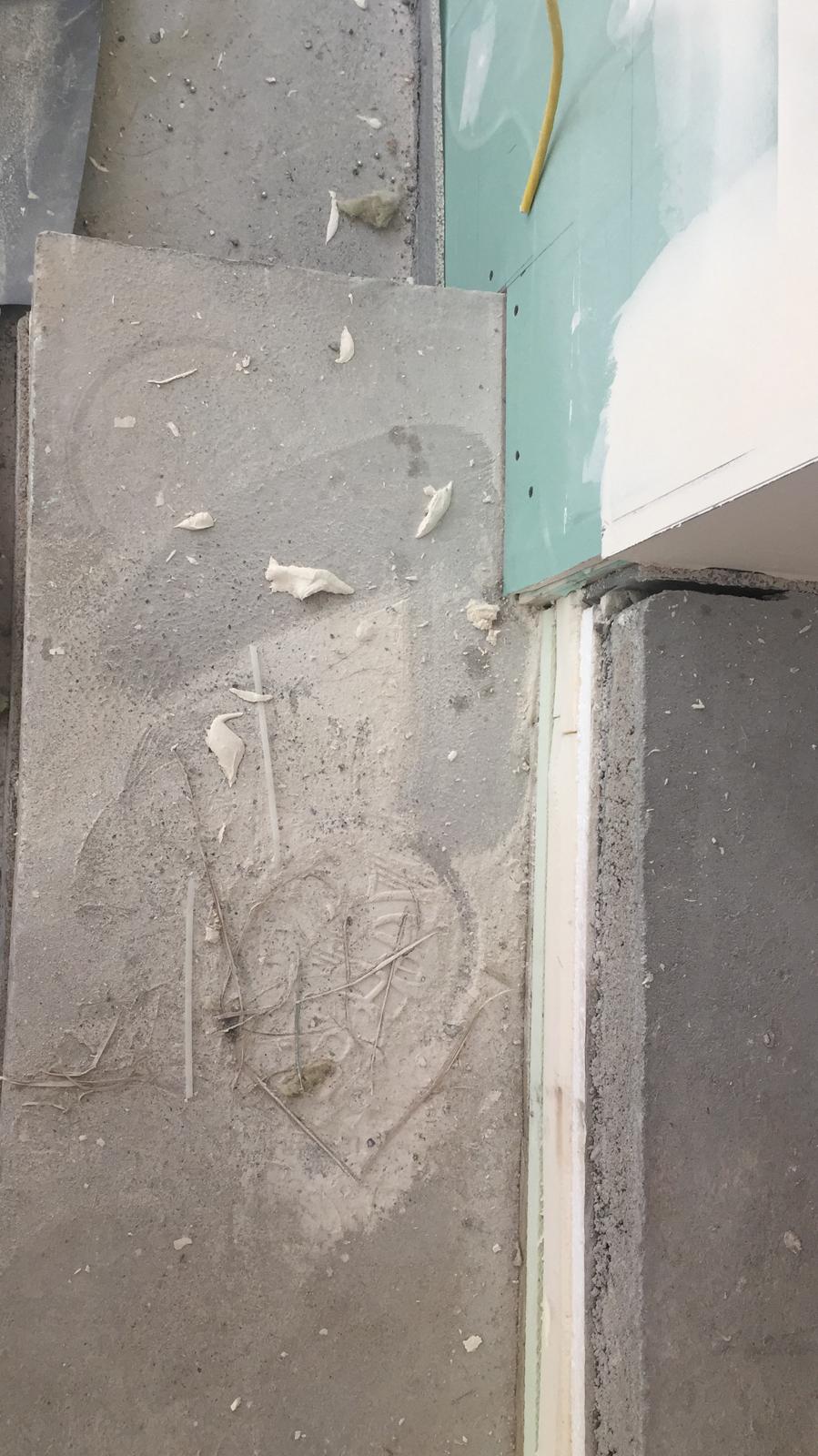

    Ok hier sind drei

    Ist in dem Estrich im Bereich der oberen Stufe eine Fussbodenheizung? Am besten wäre es den Estrich dort soweit zu entfernen, dass man dort eine ganze Stufe betonieren kann und diese dann separat mit einer Dehnungsfuge fließt, sodass sich der Estrich frei bewegen kann. Alternativ könnte man auch zwei Stufen davor setzen. Dann kommt man zwar weiter raus, aber einfach nur Platten davor setzen, sehe eher kritisch. Die Treppe muss natürlich über eine lange Zeit jede Menge aushalten.

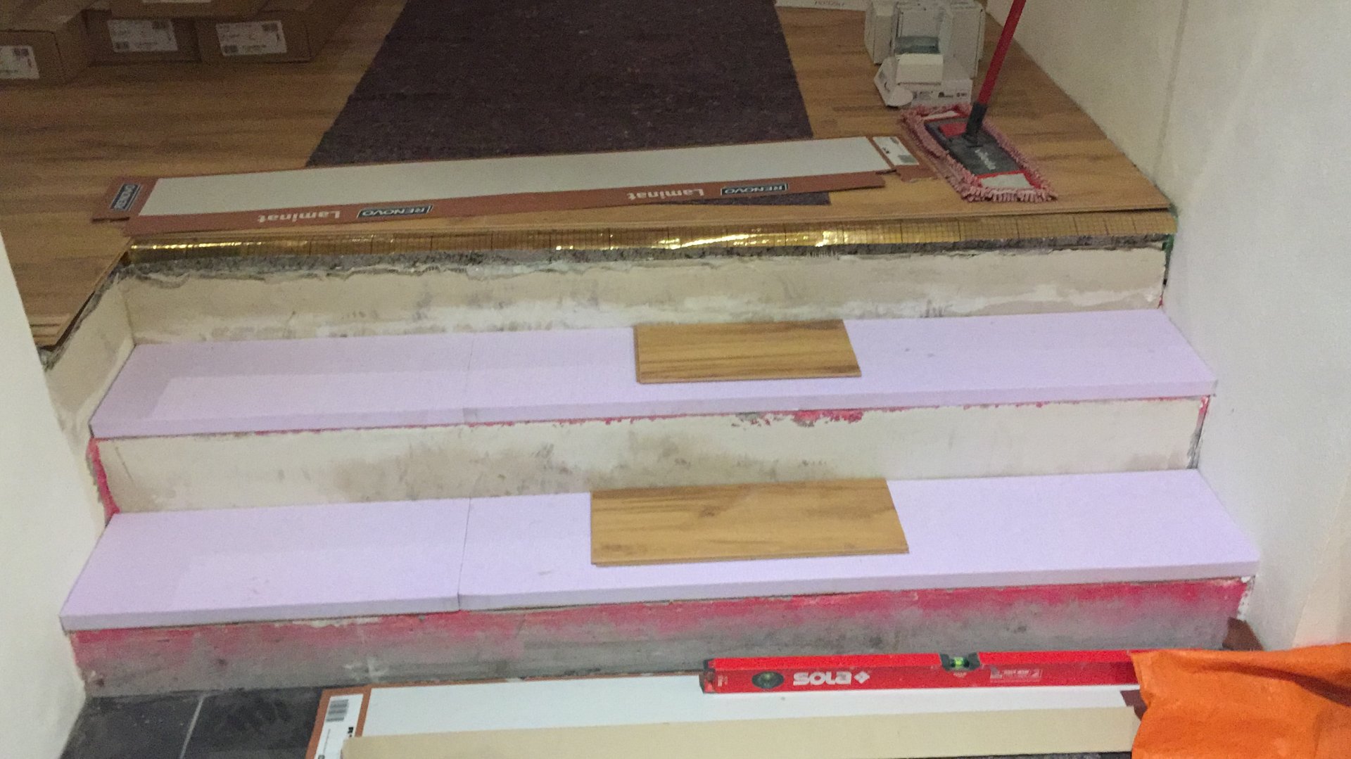

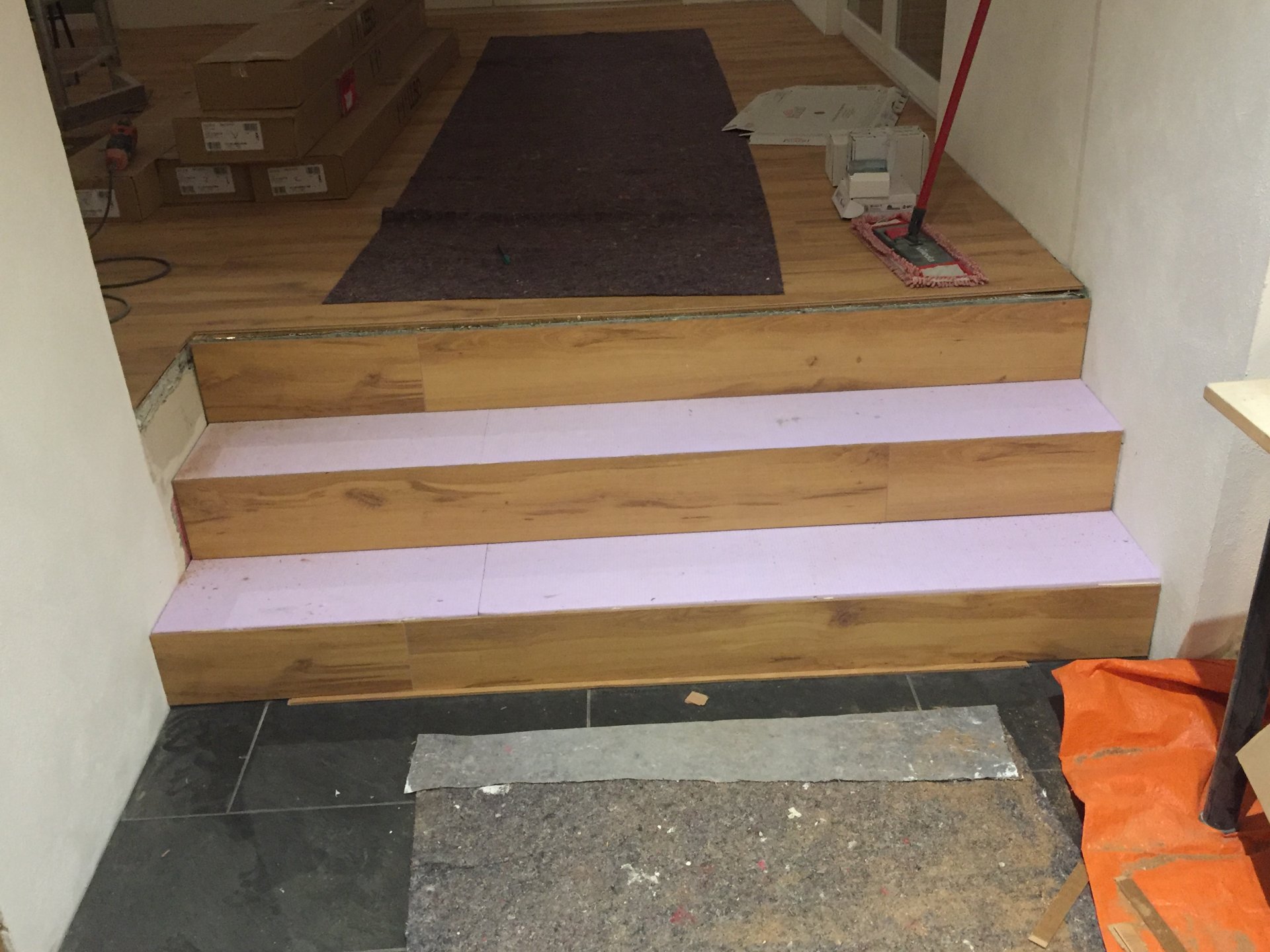

    Ich habe den Übergang Dämmung/Estrich verspachtelt, mit Gewebeeinlage.
    Tritt als auch Setzstufe dann mit Laminat verkleidet, angeklebt.
    Wird mit Fliesen genauso funktionieren, Eckfugen sowieso in Silikon, wenn du die Trittkanten mit Eckschienen machst, würd ich hier die Fuge auch mit Silikon ziehen.

    Hallo, danke schonmal für die Antworten.
    Im Estrich ist eine Fußbodenheizung verbaut. Da kann ich nur sehr wenig wegnehmen. Ich habe gestern eine "Fachfirma" auf Arbeit gehabt die ich fragen konnte. Die meinten ich kann eine Trockenestrichplatte mit Kraft-Montagekleber direkt ans XPS und der Estrichkante kleben. Und zusätzlich noch kurze Dübel in den Estrich schrauben. Und dann auf der Oberseite eine tiefe Abschlussschiene mit langen Gitter draufkleben. Und die Trockenestrichplatte nicht auf die Stufe stellen damit sie sich zusammen mit dem oberen Fußbodenaufbau leicht bewegen kann.
    Weiß jemand welcher Kleber gut an XPS klebt?
    PS: die Endlösung soll so aussehen: Entweder klebe ich als Setzstufe eine MDF Platte und lackiere Sie. Dann könnte man den Schmutz immer abwaschen. Wenn ich da jetzt nur verputze und tapeziere wird es schnell schmutzig. Und immer nachstreichen wäre auch blöd.
