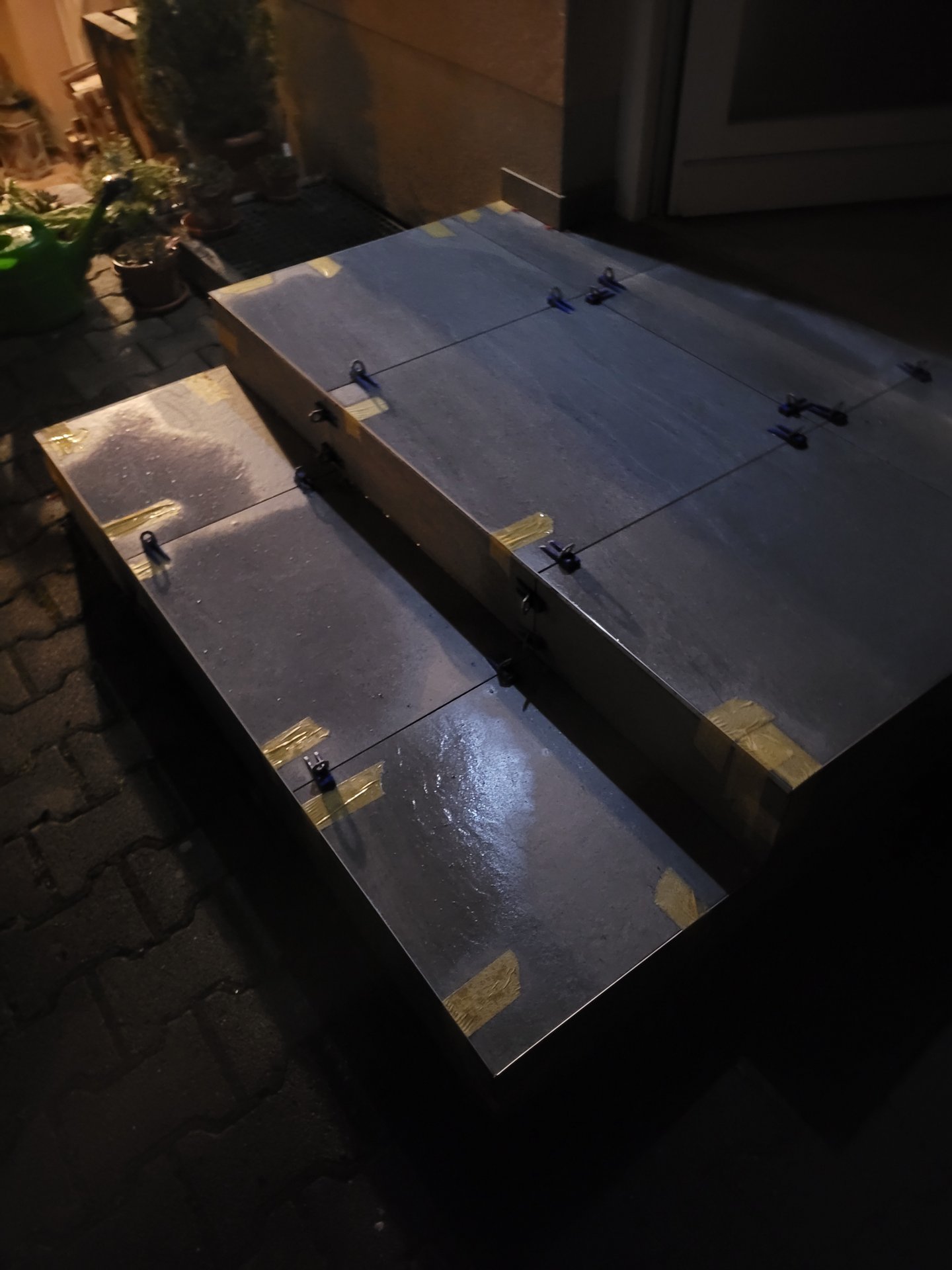

    Was noch dazu kommt, wo er aber nix kann für. Die heute frisch verlegten Fluesen wurden durch ein Unwetter abends nass. Ist das problematisch? Der Fliesenkleber war denke schon trocken. Naja, es geht halt immer was schief.

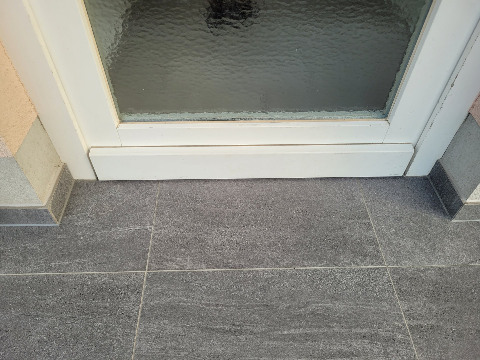

    Eigentlich gibt ja das Profil der Tür die Oberkante vor. Man sieht ja, dass die gesamte Fliese über dem Profil steht.
    Außerdem sieht man, dass die Fliesen zu weit in die Tür ragen.
    Ich würde also die Fliesen kürzen bis zur Falz der Tür und dann nochmal ein L-Profil zur Abdeckung von dem Spalt setzen.

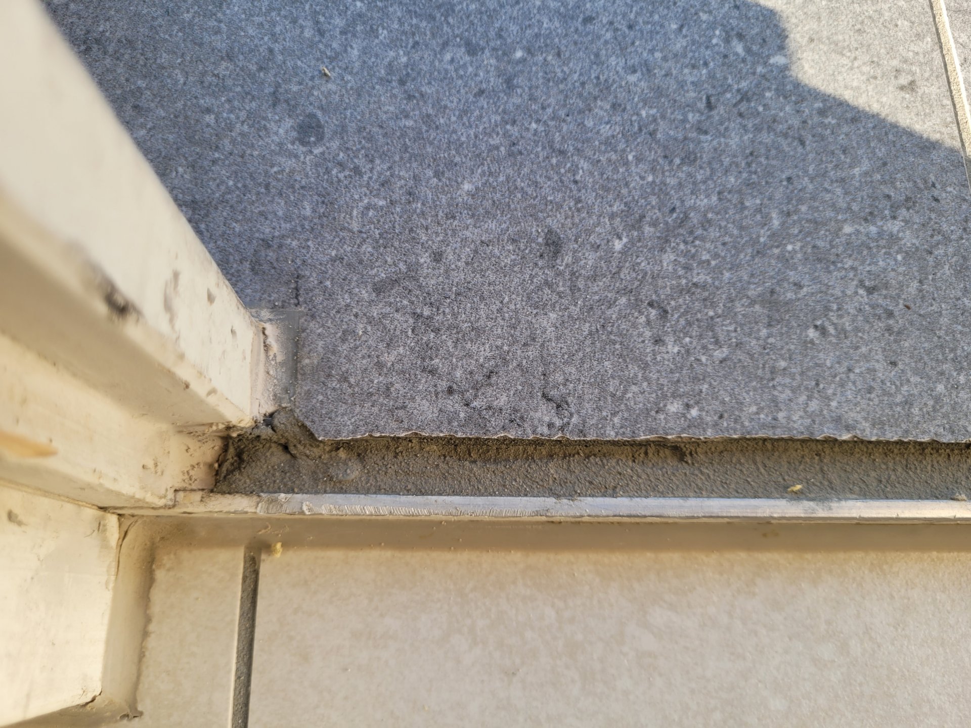

    Meiner Meinung nach besteht ein sehr hohes Risiko für Dauerhaft starken Wasser Eintritt wenn Schlagregen ans Tüblatt kommt.
    Mit dem Dremel... wird das nichts besonderes wenn der Fliesenleger das versucht...
    Anerkannt Regel der Technik ist bei Türen mit Schwelle das die Wasserführendeschicht niedriger als Oberkante Schwelle ist...

    Das war aber vorher auch schon. Nur jetzt ist es noch höher. Oder versteh icj dich falsch? Der Boden innen lag schon immer tiefer. Er hat es jetzt abgesägt und Tür geht wieder problemlos zu. Hier mal ein Foto.

    Wir hatte gestern sowas wie Schlagregen und da ist nix passiert. Innen war es trocken. Die Tür hat aber auch eine Dichtlippe. Was ich mir jetztnatüeöich vorstellen kann ist, dass Wasser in diese Fuge läuft und sich dort sammelt. Die Tür hat ausserdem unten noch so einen Überstand. Siehe Foto.

    Gewöhnlich steht der Metall Anschlag, bei der Bauart, nur 2-5 mm über Oberkante Fliesen.

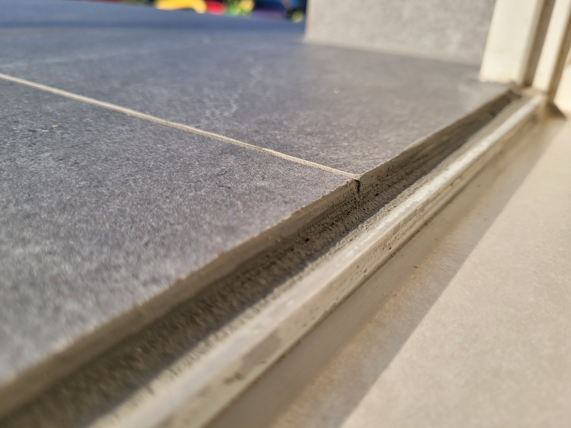

    Ich Han vorhin mal eine Flasche Wasser an der Tür runterlaugen lassen. Allerdings an der Seite und das Wasser lief rein. Allerdings weiss ich nicht, ob es daran lag, dass dort das Wasser stand. Das Problem ist natürlich dass es in die niedrigere Fuge laufen kann und such dort stauen kann. Das gefälle ist halt auch relativ gering. Sonderlich vertrauenserweckend ist daher die Konstruktion nicht. Ich weiss jetzt auch nicht, was ich machen soll. Optisch sieht es ja ok aus. Da das Dach einen ordentlichen Überhang hat, sollte das Risiko nicht so gross sein. Andernfalls passiert sowas natürlich dann wenn man vielleicht nicht da ist. Und dann ist halt Mist. Ich kann noch den Fliesenleger meines Vertrauens fragen. Der ist allerdings grade krankgeschrieben. Der wollte mir die Treppe eigentlich ursprünglich machen. Ich hätte im schlimmsten Fall einen Verlust von 600 Euro. Wobei ich erst die Hälfte bezahlt habe.

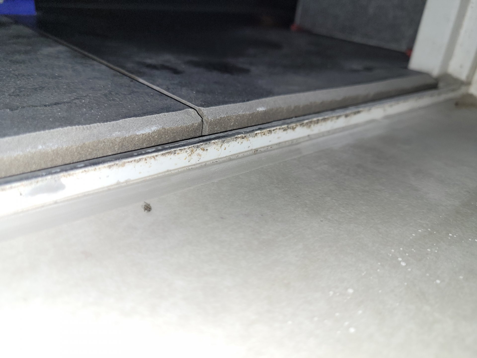

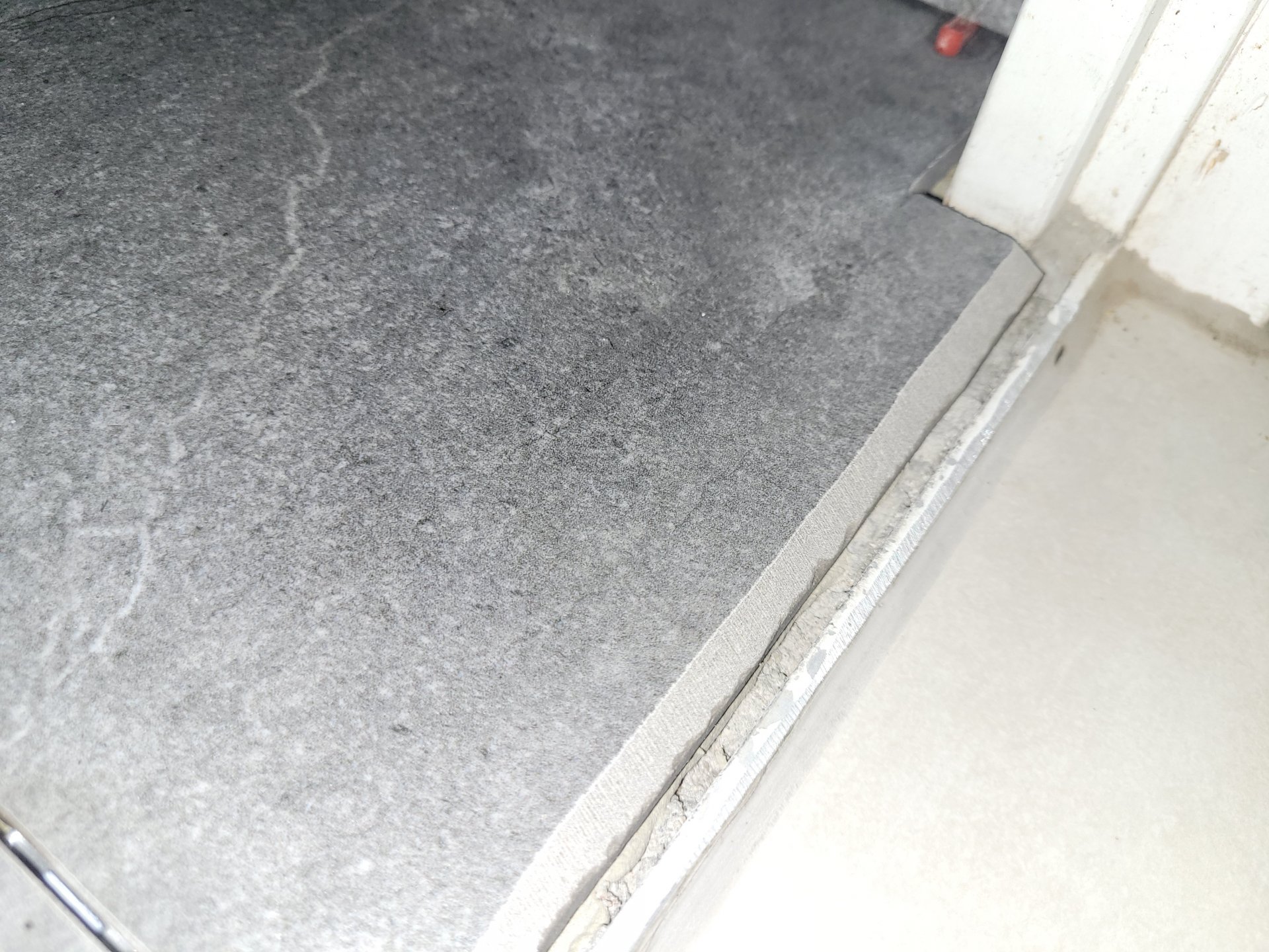

    Habe jetzt mal einen Test gemacht und mit einer Wasserflasche (1.5 l) die Türe vollgespritzt. Ist jetzt natürlich kein besonders aussagekräftiger Test. Reingelaufen ist nix, da hat die Tropfnase oder wie das Teil heisst, ihren Dienst gemacht, aber links und rechts am Rand ist definitv eine Schwachstelle. Dort war die Fuge unter der Türe feucht. Also da könnte theoretisch bei viel Regen schon was reinlaufen, könnte ich mir vorstellen. Vielleicht kann man das noch irgendwie verbessern. Das Gefälle ist da, aber es ist sehr gering. Das Wasser läuft aber VPN der Türe weg. Aber auch da wird es so sein, wenn es viel Wasser ist, dann wird es stehen. Muss mal schauen wieviel höher die Fliesenkante oben ist wie am unteren Ende des Podests. Dort ist die Chromschiene und die ist minimal höher als die Fliesen, weshalb sich dort eine kleine Pfütze bildet.
