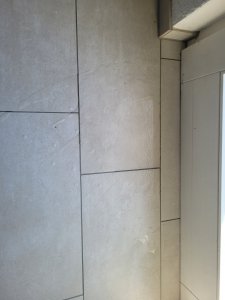

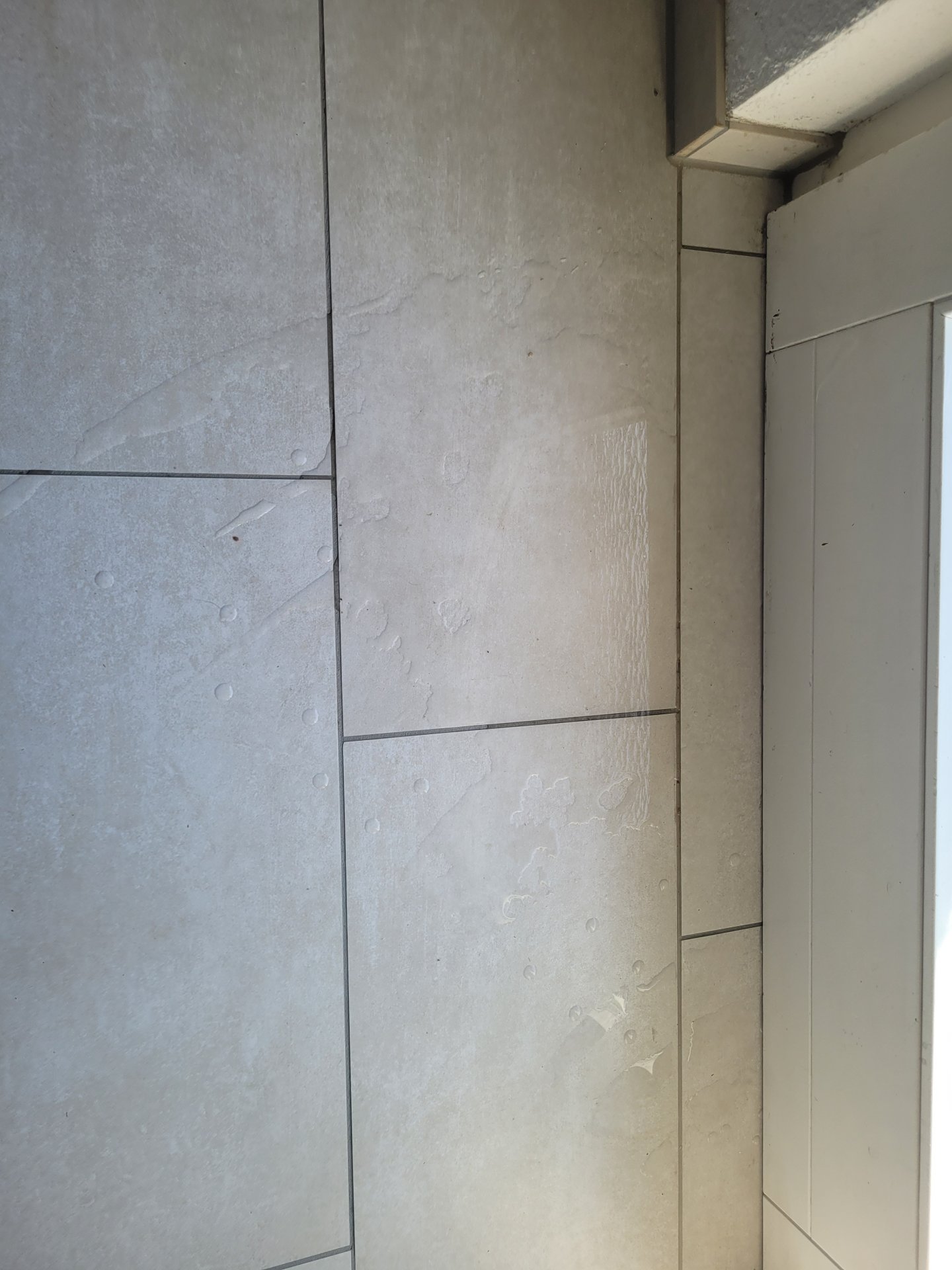

    Also gesten mal mit einem Gutachter telefoniert, den ich kenne. Der sagt, das müsste eigentlich neu gemacht werden. Die erhöhte Fliesenkante wäre ein Risiko für Wassereintritt und der Anschluss zwischen Fliesenkante zur Türschwelle mit Mörtel ginge auch nicht. Der würde reisen und entsprechend besteht die Gefahr dass dort auch Wasser eintritt. Dazu wäre die Edelstahlschiene über Fliesenniveau, weshalb sich dort Wasser sammeln kann, was ich auch beobachtet habe. Klar das verdunstet dann schon, aber dauert halt.
    Ich werde heute Abend mal mit Gartenschmauch testen und wenn es dann reinläuft, dann muss man was machen.

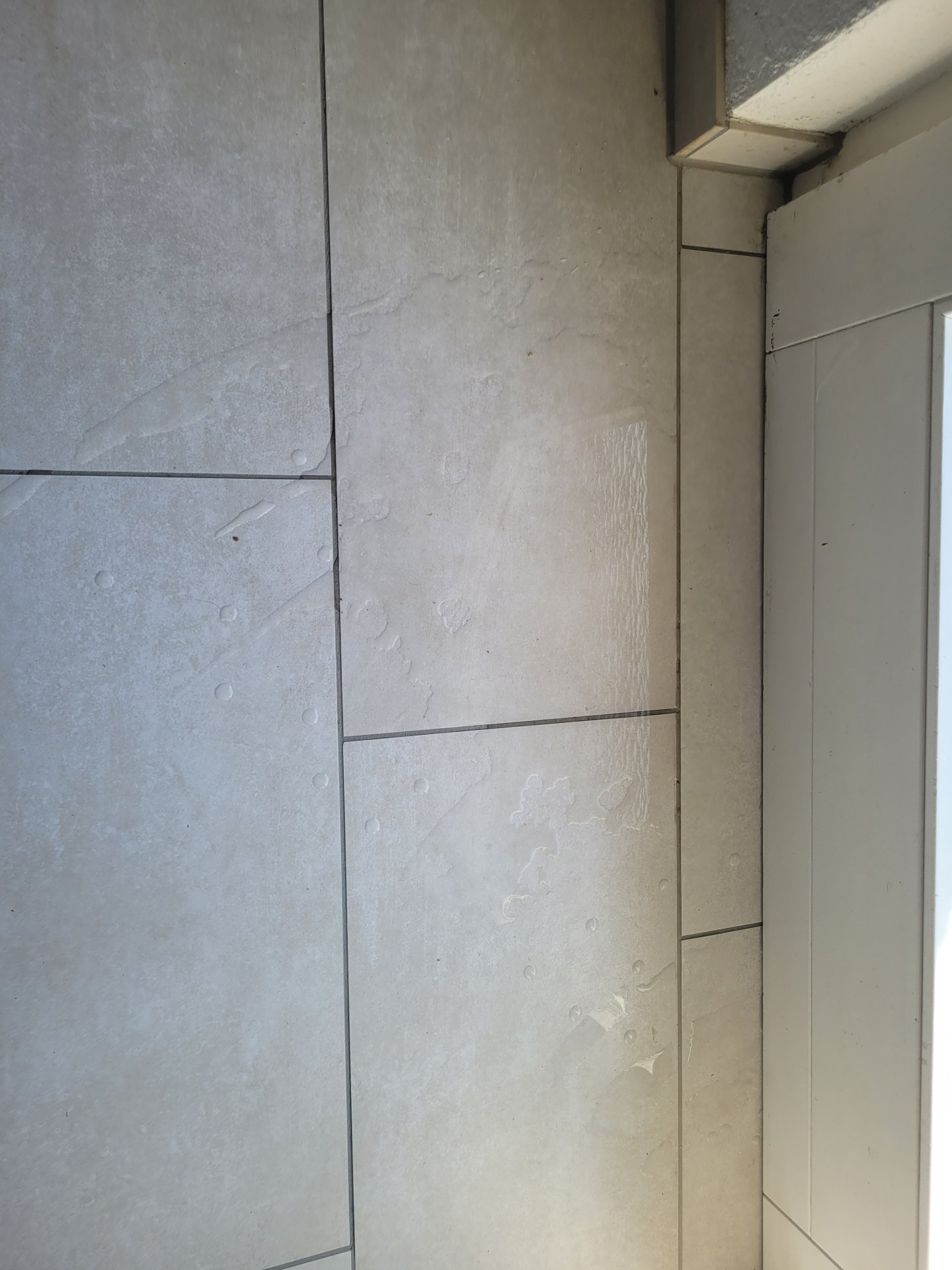

    Also Wasset läuft recht schnell rein. Habe gestern mal mit Wasserschlauch, recht schwach eingestellt, gegen die Tür gespritzt. Keine 20 sek und das Wasser lief rein. Mein Nachbar ist der Meinung das passiert auch? Wenn die Fliesenkante bündig mit der Scvwelle wäre. So ist es bei ihm und war bei mir zuvor auch. Aber ich glaube schon, dass das Risiko so nochmals höher ist.

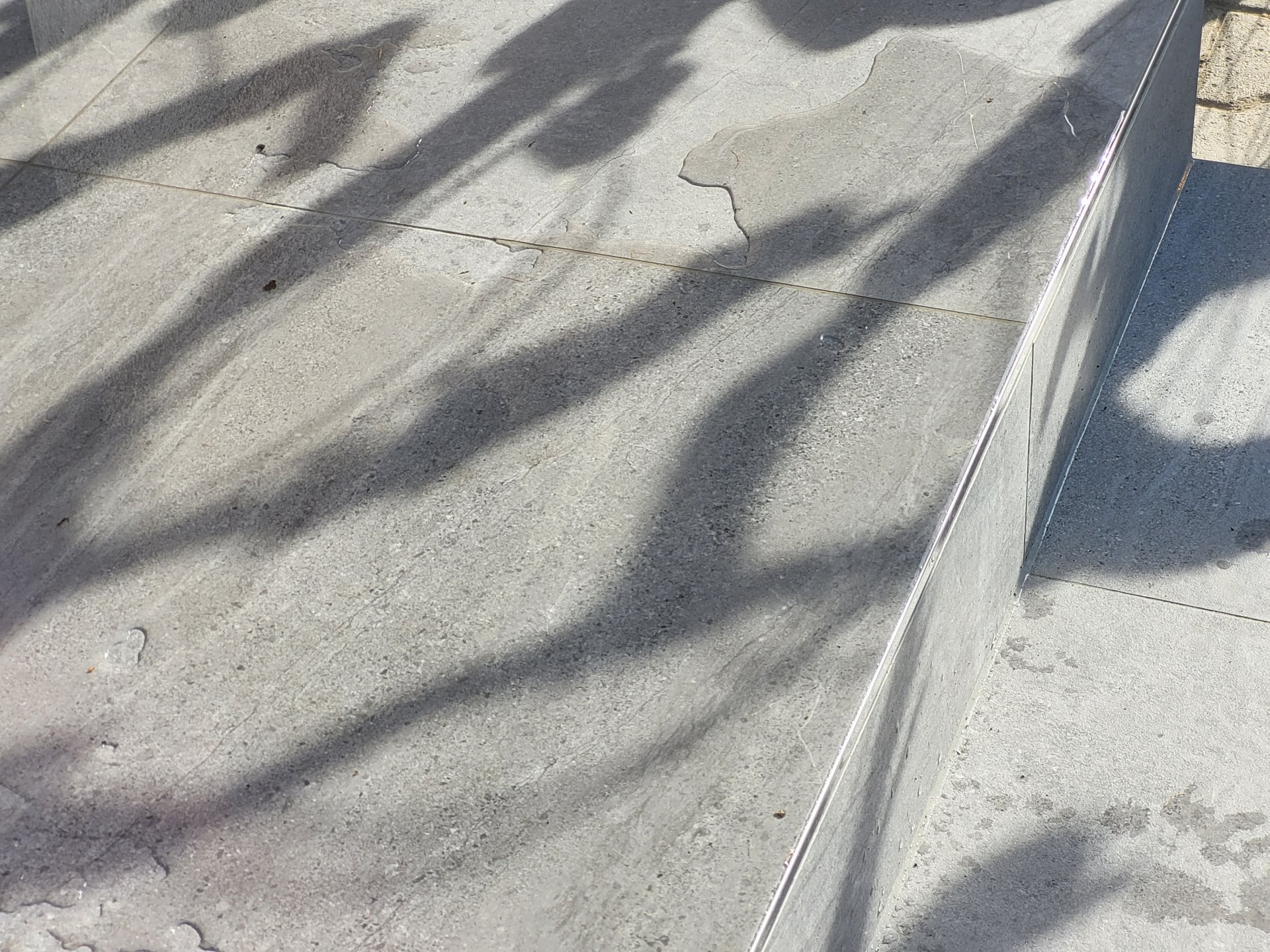

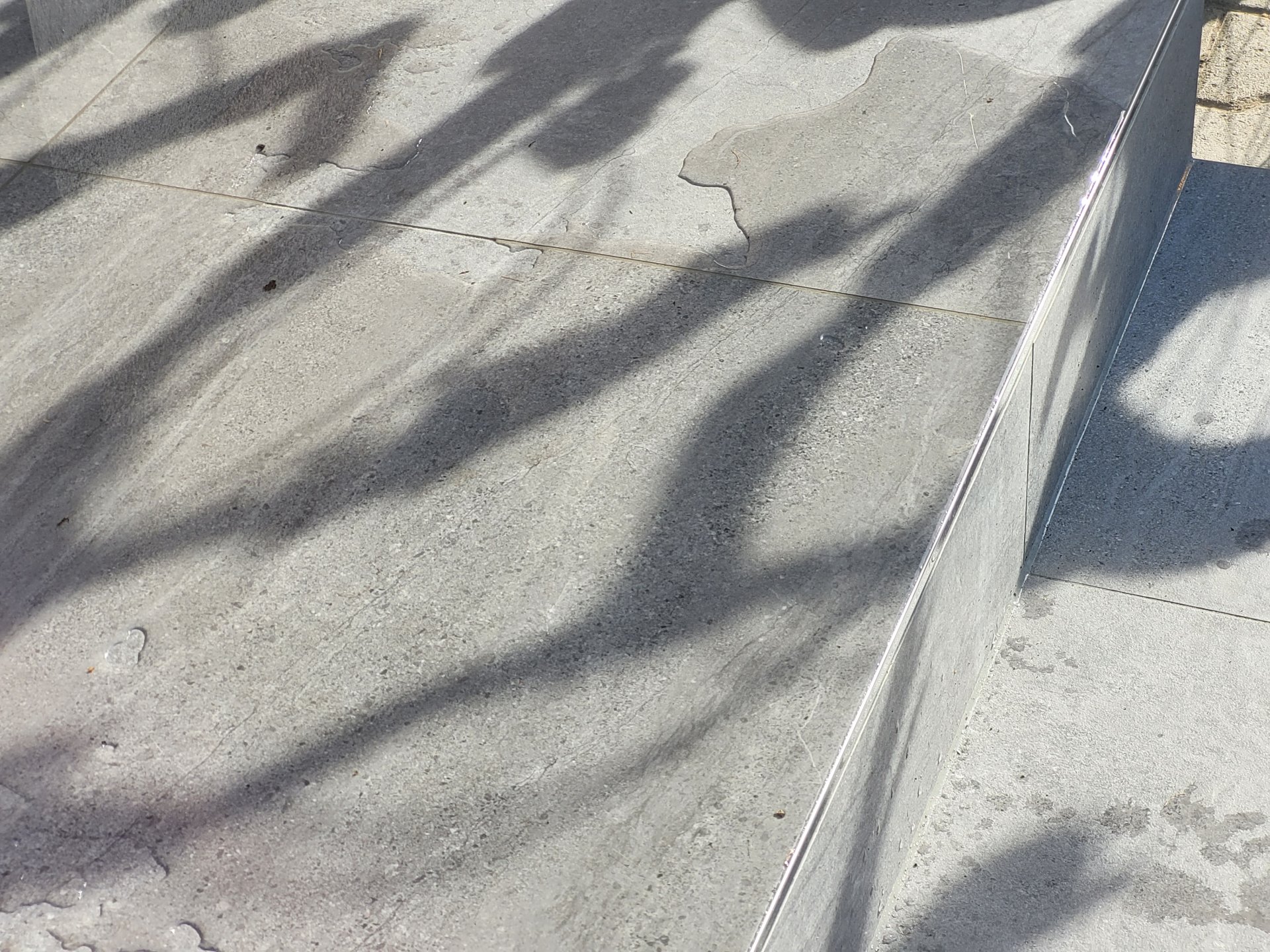

    Ausserdem sammelt sich Wasser an der Vorderkante des Podests, da die Edelstahlschiene leicht über Fliesenniveau ist. Das ist halt im Winter ein Problem, falls es dann mal überfriert.

    Man kann doch den Fliesenleger nicht für d n uralten Türanschluss verantwortlich machen. Auch, wenn die Fliese oberkantenbündig mit der Tür abschließen würde (wie vorher), wäre es nach heutiger Norm nicht richtig.
    Also einfach alles so lassen, bzw, wie ich jetzt zum 3ten Mal schreibe, Profil gegensetzen und fertig.

    Die meisten Profile muss man in Mörtel einlassen.
    Es gibt aber auch welche zum schrauben.
    Normalerweise hätten die Fliesen mit Gefälle zur Tür weg verlegt werden müssen.
    Und zur Tür macht man eine kleine 5mm Stufe - es gibt auch nach aussen konische Rampenprofile, das reicht meist.
    Bei starken Regen und Wind wirst du da immer Probleme bekommen deshalb würde ich es auf jedenfall neu und dann richtig machen.
    Das ist jetzt eine temporäre Bastellösung: ich hätte übergangsweise mal so ein Rampenprofil gekauft.
    Den dünnen Bereich wo verbohrt ist entfernt. Und die Rampe dann mit M2K Dichtstoff rangeklebt - bündig mit der Tür.
    Manchmal braucht man solche schnellen Lösungen ja bis ein Handwerker wieder Zeit hat bzw die Jahreszeit wieder passt.

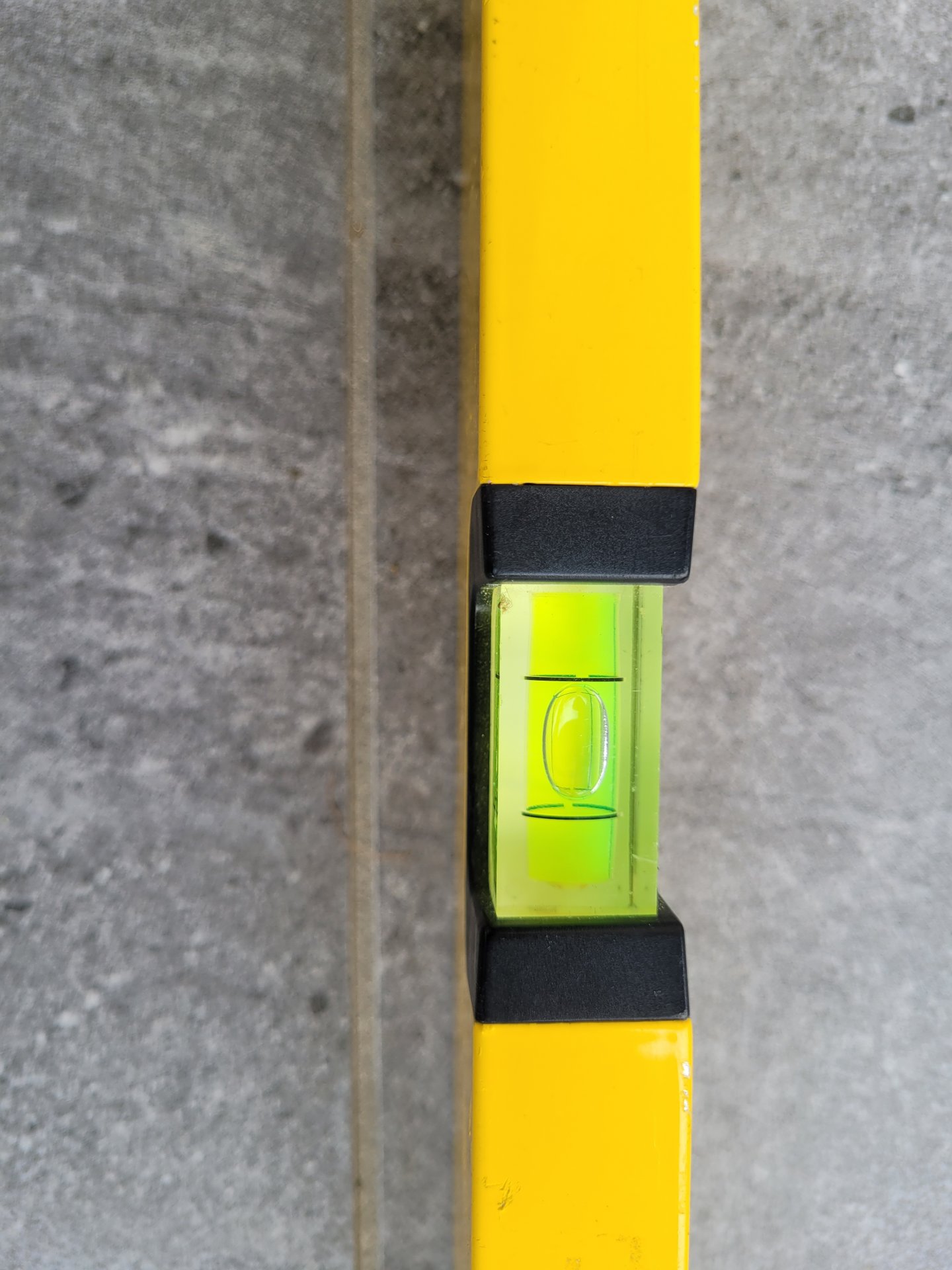

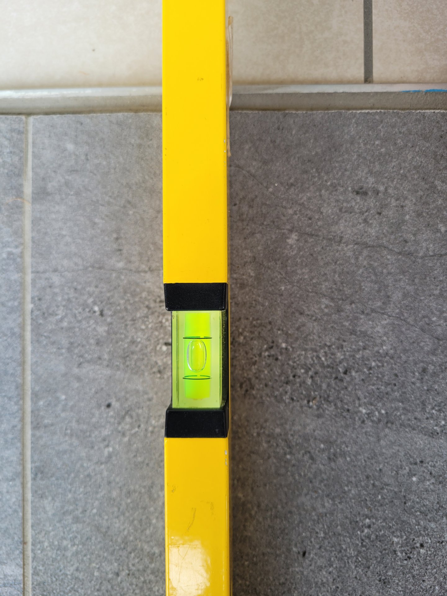

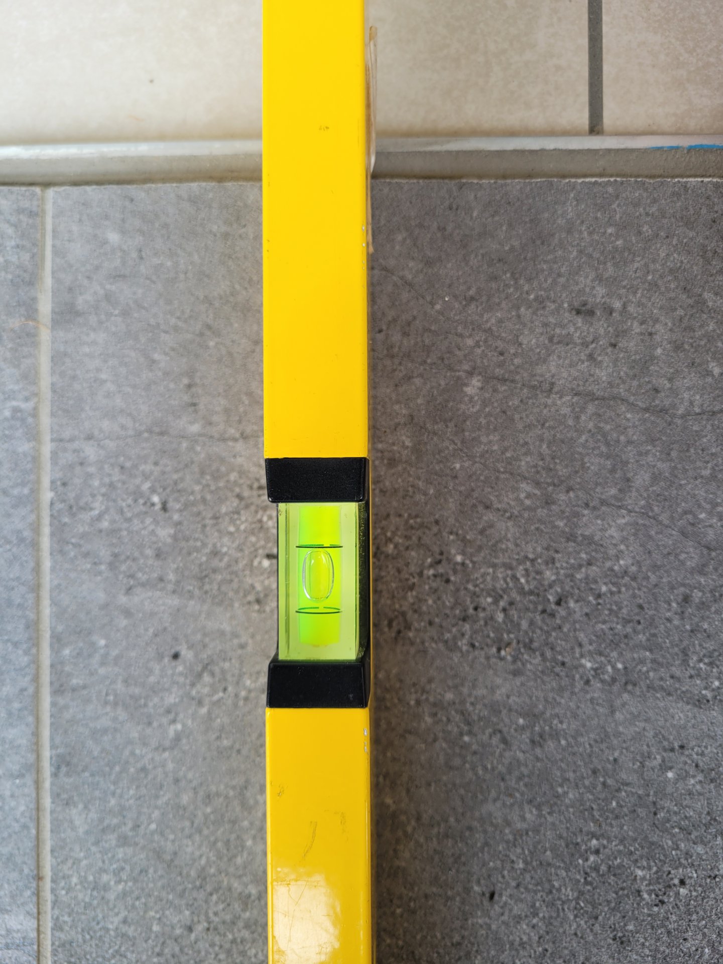

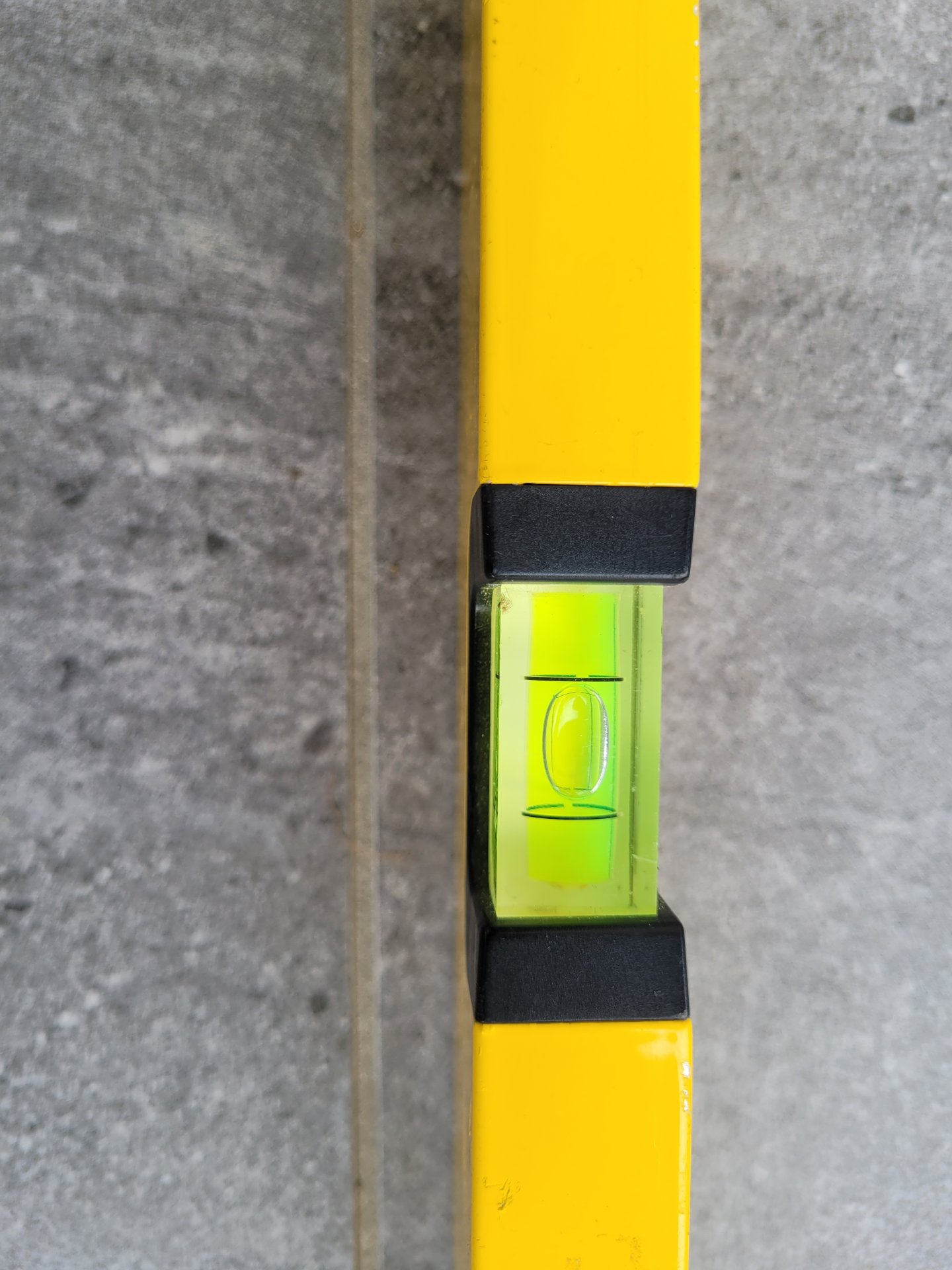

    Muss man mal schauen, ob das drunter passt, danke! Gefälle ist schon da. Aber nicht sonderlich ausgeprägt (siehe Fotos). Die erste Fliese an der Tür direkt hat Gefälle, die davorliegende, wo sich auch das Wasser "staut" ist fast im Wasser.

    Wenn die Luftblasse mitte Strich ist, passt das Gefälle. Das ist quasi nichts.
    Im Baumarkt gibts Wasserwaagen mit zwei Libellen. Eine Waage, eine mit Gefälle. Da kannst mal testen.
    Übergangsweise Alu Schiene rankleben und testen ob eine kleine Stufe reichen würde.

    Es ist etwas mühsam. Ich habe den Fliesenleger angeschrieben und ihn auf die beiden Mängel hingewiesen. Einmal die erhöhte Fliesenkante aussen gegenüber der Metallschiene in der Tür und ausserdem, dass sich das Wasser am Podest staut, weil die eingearbeitete Edelstahlschine über dem Fliesenniveau ist und dies grade im Winter zu Glätte auf dem Podest führen kann. Darauf ist er gar nicht eingegangen. Er hat mir nur erklärt, man könnte eine Schiene einbauen, damit das Wasser nicht reinläuft. Gleichzeitig wirft er mir aber vor nicht bezahlen zu wollen und er würde nur etwas verbessern, wenn ich ihm die Rechnung bezahlen würde. Und ich hätte dir Frist bereits verstreichen lassen, was totaler Quatsch ist. Die Frist vom 7 Tagen nach Rechnungserhalt läuft am Sonntag ab. Und dann hat er mir diese auch nur über WhatsApp geschickt. Aber das ist auch nicht das Thema.

    Der Murkser von Fliesenleger meinte noch, was ich für den Preis erwarte . Also nur weil er jetzt nicht teuer war, kann er das doch nicht so rechtfertigen, wenn er offensichtlich Mist gebaut hat. Auf der Stufe unten dran hat er übrigens genau denselben Bock geschossen. Auch da ist die Metallleiste höher als die Fliesenkante und das Wasser sammelt sich an der Kante der Leiste.

    Im gewerblichen Bereich wird sogar die Rutschhemmung von Fliesen schon beim Bauantrag vorgeschrieben.
    Das werden vermutlich 0815 Fliesen sein, das Wasser kann nicht abfliesen da kein Gefälle, dann friert es und in Folge wird man auf die Fresse fallen.

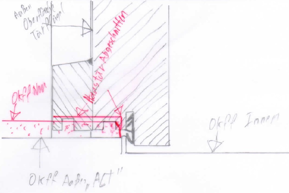

    Glaskugel sagt: es könnte so aussehen... = Konstruktiver Schlagregen/Holzschutz (Abtropfkanten) nicht mehr vorhanden und Dichtungsnut Screenshot 2023-07-23 113445.jpg extrem geschwächt.
