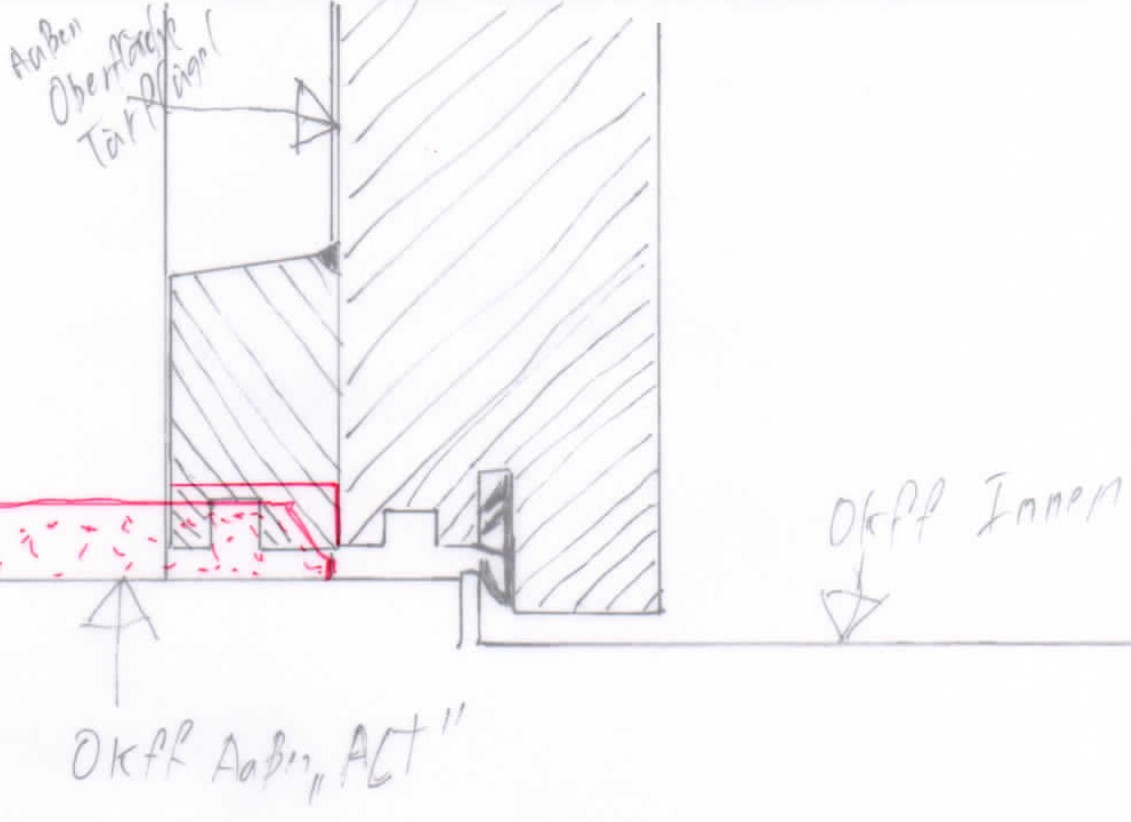

    Glaskugel neu kalibriert, sagt jetzt: Abdichtung Hinterläufig bei Schlagregen und Konstruktiver Holzschutz (Staunässe/...) nicht mehr gegeben.
  2. #42 Hubert99, 23.07.2023
    Hubert99
    Hubert99
    26.07.2021
    146
    16
    Danke dir für die Analyse. Ich verstehe zwar nicht alles, aber es ist nicht ganz so wie hier abgebildet. Ich zeichnen nachher mal

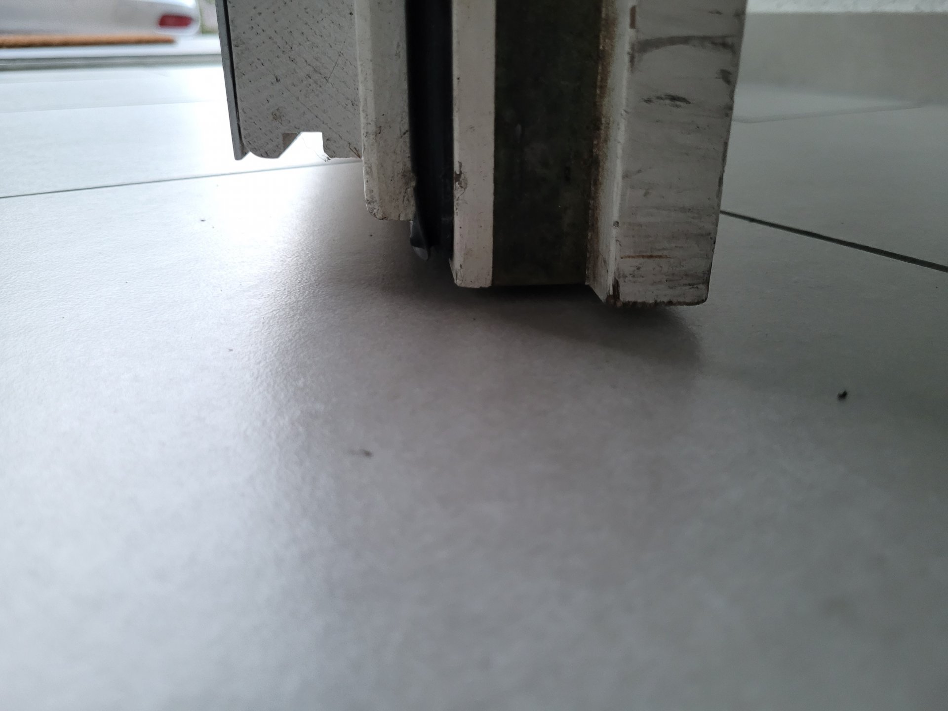

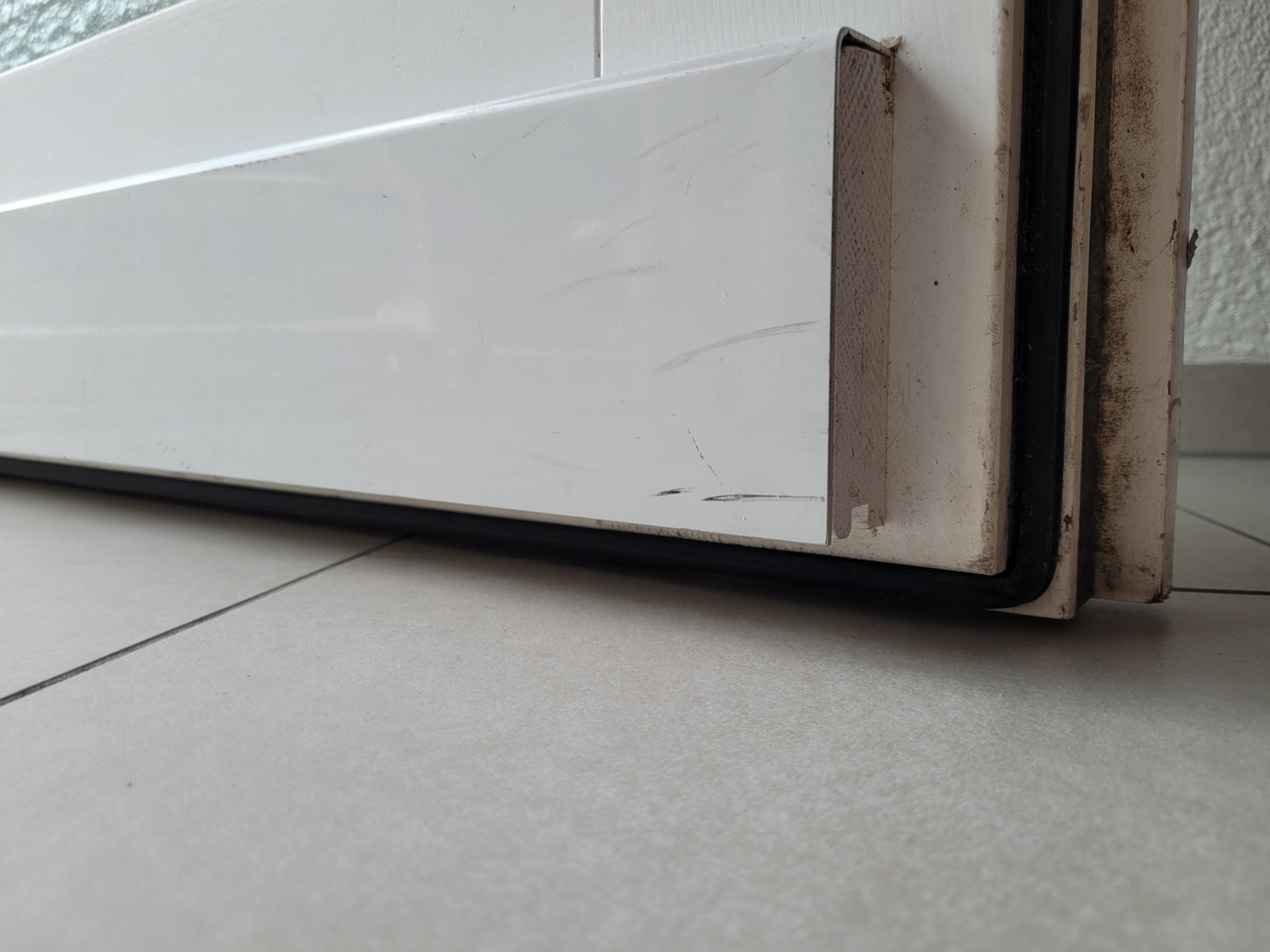

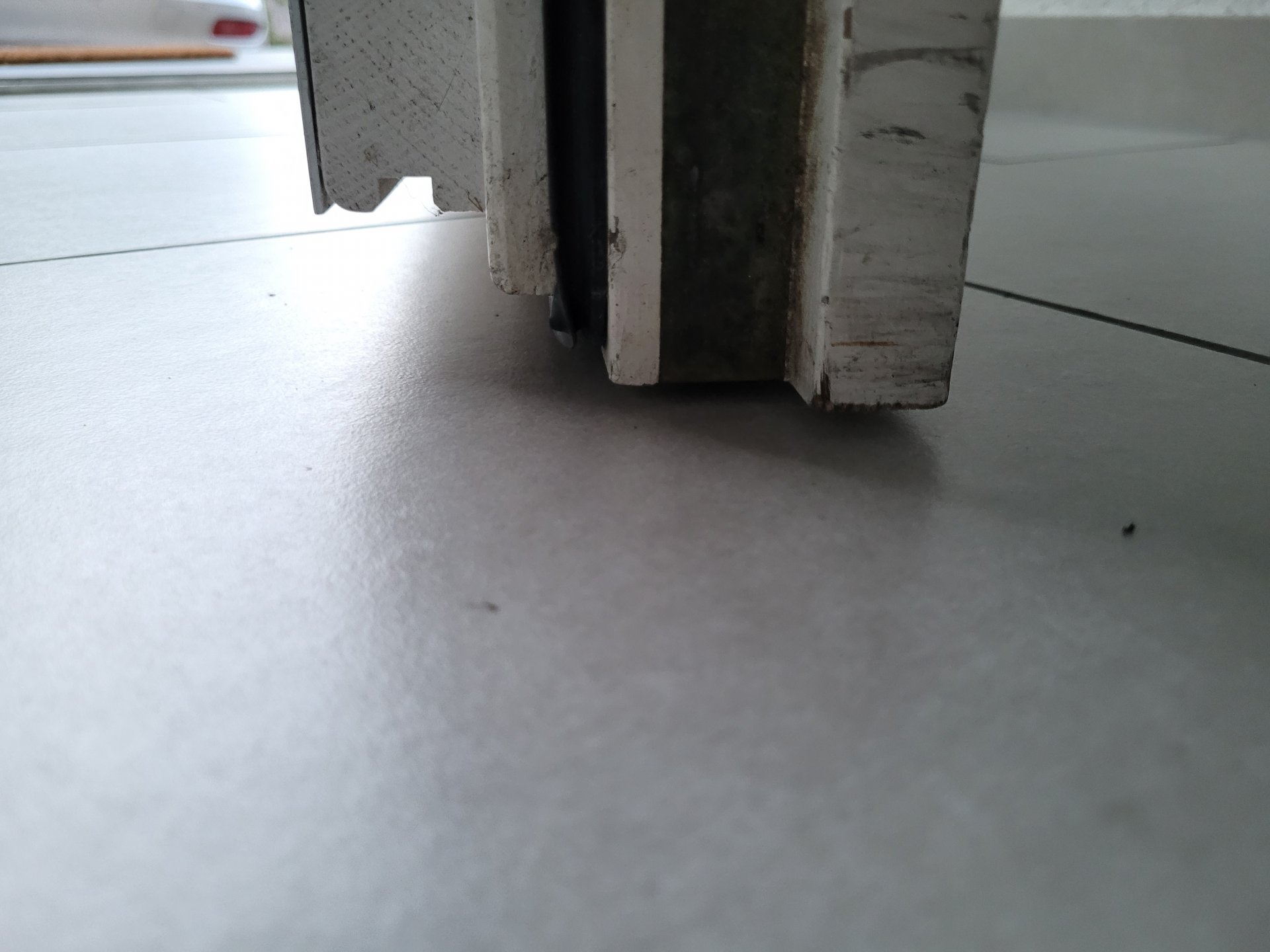

    Tür Öffnen und Foto´s vom Flügel (unten) machen wäre noch besser.

    So. Hoffe das Foto hilft.

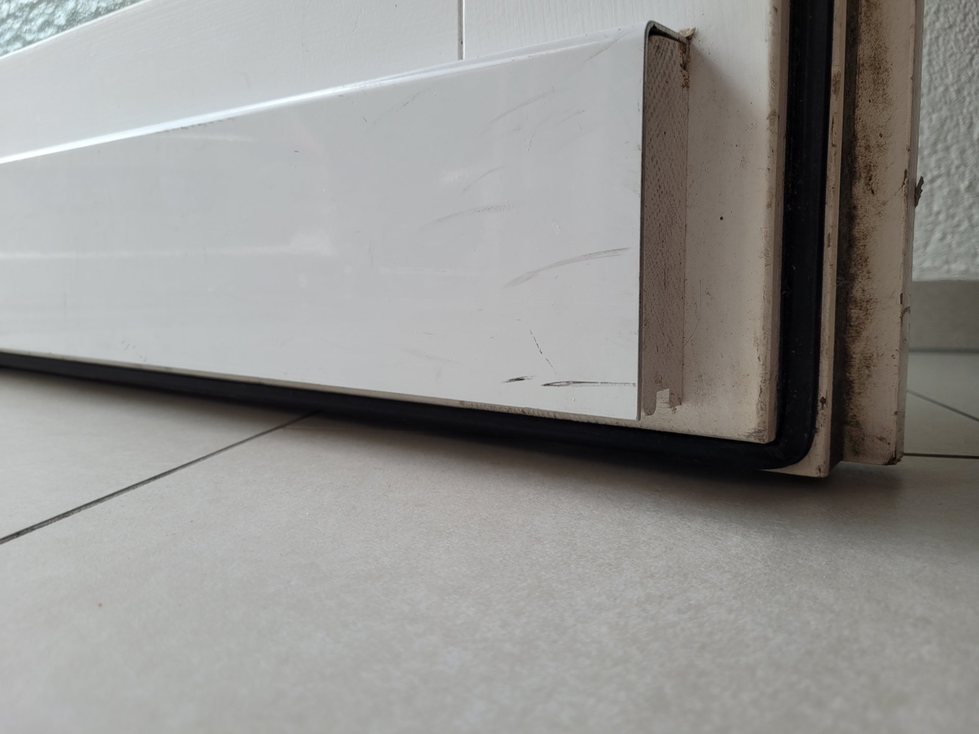

    Hilft ein bisschen. Bitte noch ein Foto aus gleicher Höhe aber weiter weg schräg von außen aufgenommen.

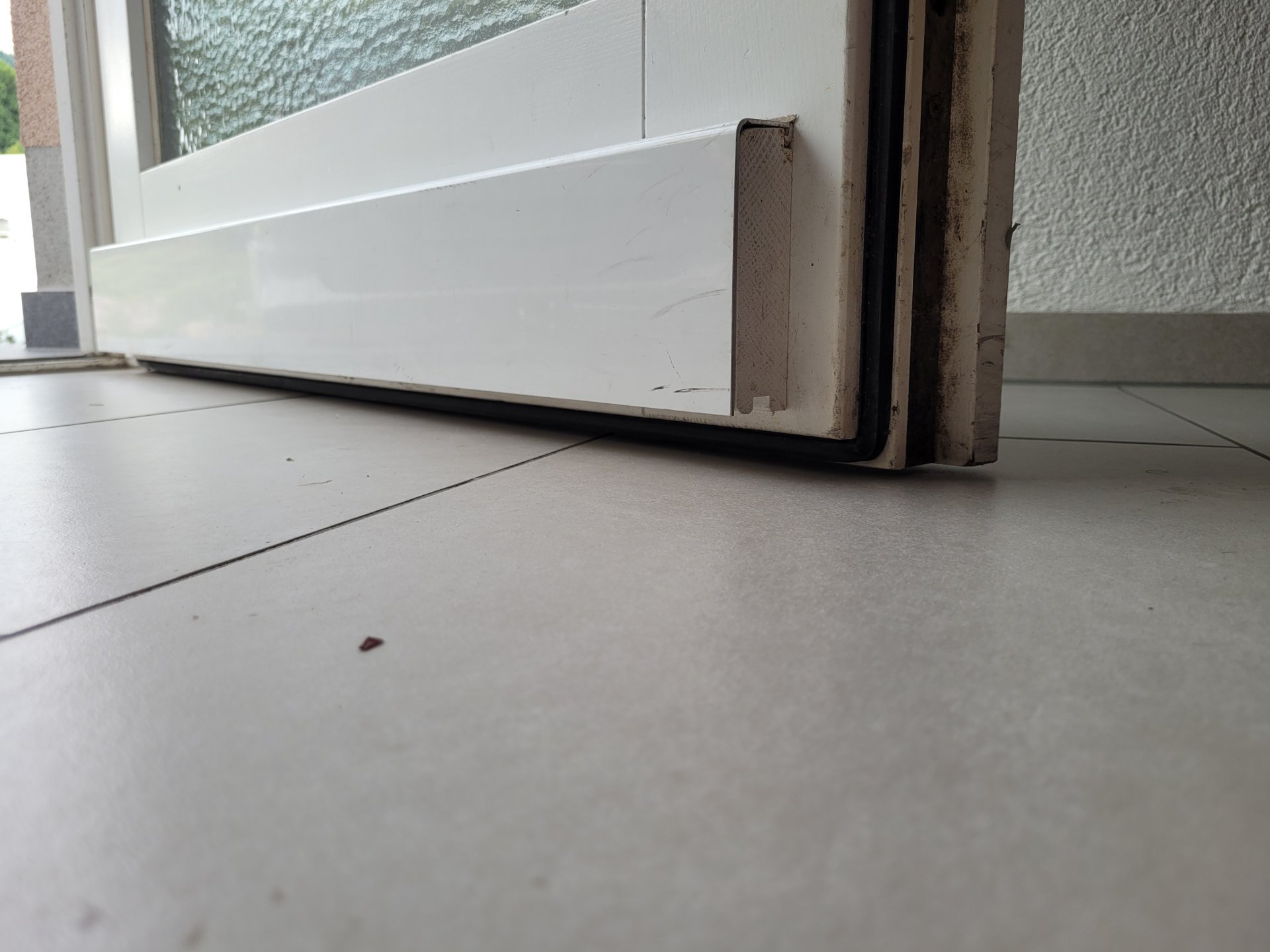

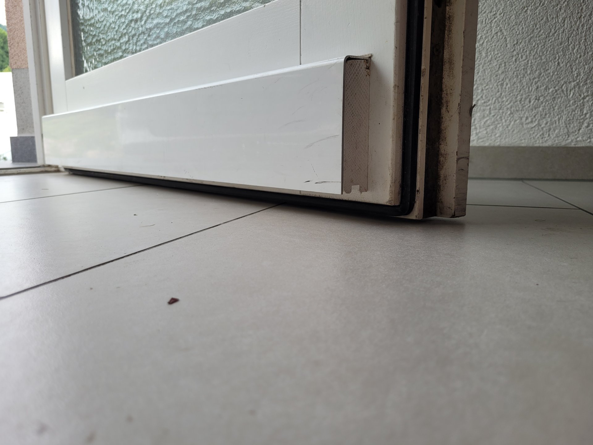

    Ist dieses Foto besser?
    Hier nochmals von weiter weg.

    Die Haustür Dichtung hat nur sehr wenig Abstand zur Außenseite Türflügel und keine Abtropfkante bis zur Dichtung (Nicht Optimale Konstruktion).
    Die Oberkannte der Schwelle war nicht niedriger als die Wasserführende Schicht.
    Der Wetterschenkel hatte Passenden abstand (Höhe) zur Wasserführenden Schicht (= OKFF = OberKante Fertiger Fußboden = Oberkannte Bodenbelag Außen).
    Der Wetterschenkel aus Holz mit Abtropfnut ist mit Aluminiumtrittschutzblech geschützt.
    Damit war (in vielen Fällen = Einbaulage mit gewöhnlich wenig Schlagregen Risiko) ausreichender Konstruktiver Holzschutz Schlagregendicht gewährleistet.
    Hinweis:
    Tests mit z.B. Gießkanne/Gartenschlauch/Hochdruckreiniger/Papierstreifen/... sind im Idealfall/bestenfalls hilfreich, um Schwachstellen zu finden und/oder ...
    Eine Anerkannte Regel.../Norm... dass die Haustüren beim Test mit z.B. Gartenschlauch dicht sein müssen, gibt es nicht.
    Der Nebel in der Glaskugel hat sich verzogen;).
    Glaskugel vermutet jetzt:
    1. Die Neuen Fliesen wurden nachträglich gekürzt damit der Türflügel nicht mehr gegen die Fliesen drückt/klemmt.
    2. Am Holz des Haustürflügels /Wetterschenkel sind keine bearbeitungsspuren auf den Fotos zuerkennen.
    3. Möglicherweise wurde der Überstehende(?) Aluminiumtrittschutz gekürzt aber auch dafür gibt es eigentlich keine Anhaltspunkte auf den Fotos.
    4. Der Wetterschenkel hat zu den Neuen Außen Fliesen (= Neue OKFF = Neue Wasserführende Schicht) einen zu geringeren Abstand.
    5. Durch die Neuen Fliesen ist die Konstruktion jetzt Hinterläufig das heist Wasser das z.B. bei Schlagregen durch Wind/Sturm/Orkan/... hinter die Fliesenkante gelangt kann nicht Ablaufen und steht am Holz an.
    6. Stehendes Oberflächenwasser und Stauwasser könnte Holz schädigen.
    7. Der Schlagregenschutz wird durch die Neuen Fliesen (zumindest) vermindert.
    8. ...

    Danke für Deine ausführliche Antwort. Ich verstehe nicht alles, aber wenn ich es richtig verstehe, wäre in der Ausgangssituation mit den alten Fliesen eine gewisse Sicherheit bei Schlagregen gewährleistet, was jetzt nicht mehr zum selben Grad der Fall ist.
    Du hast offensichtlich Ahnung von Profilen :). Man kann die Situation jetzt aber vermutlich nicht retten, oder? Ausser vielleicht wieder abzureissen.

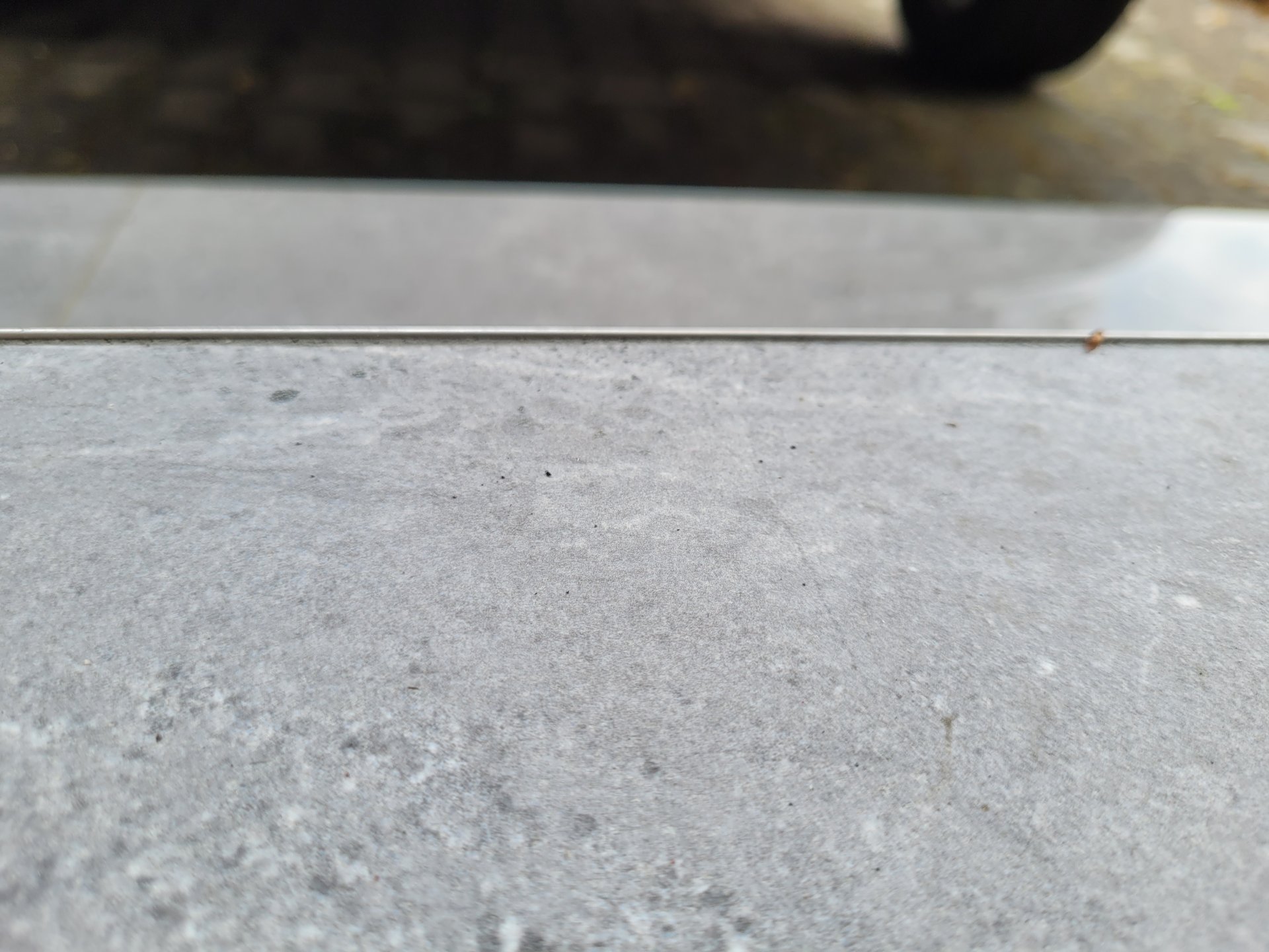

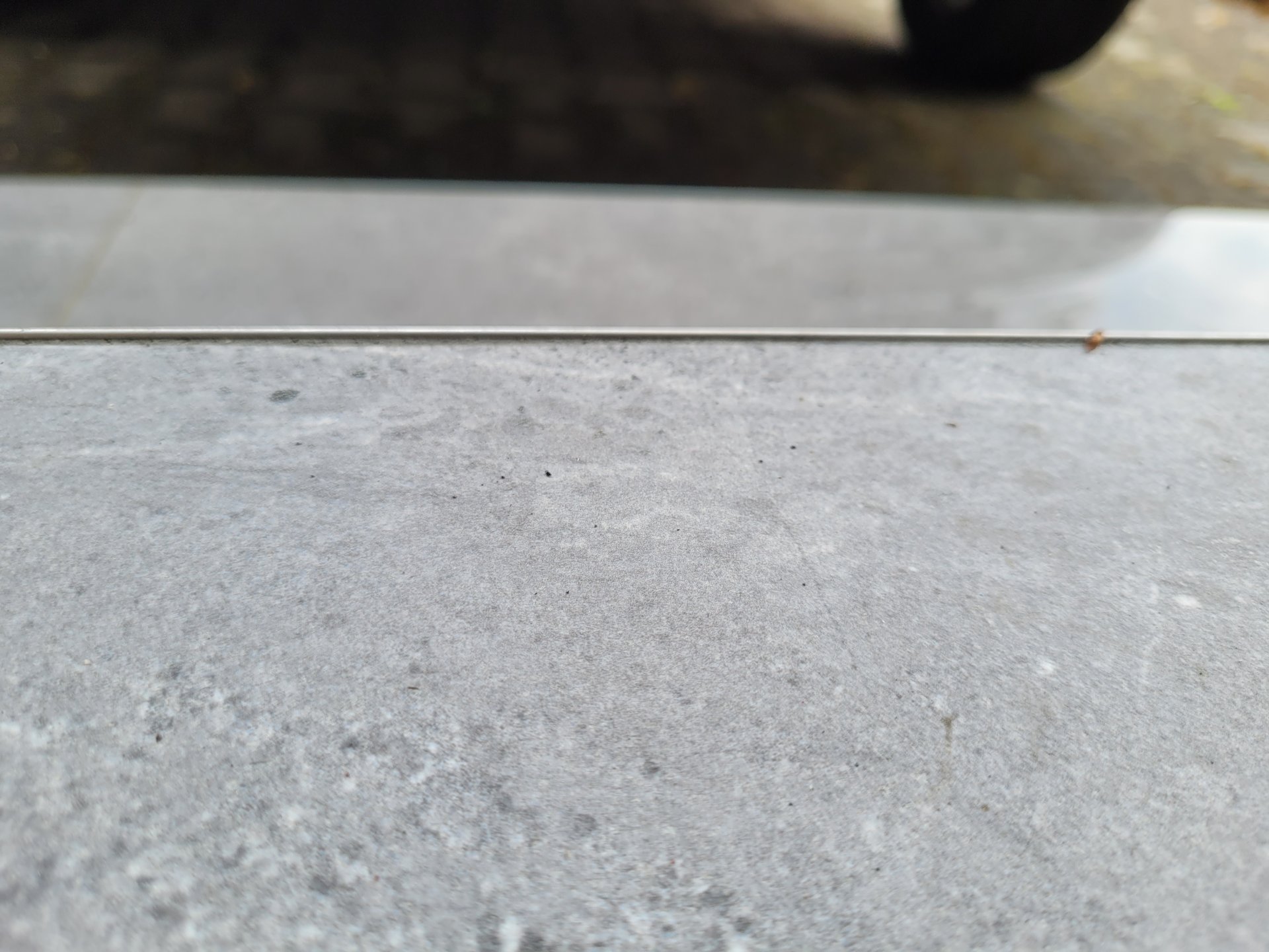

    Gefälle ist da, aber das reicht halt nicht, weil vorne an der Kante die Edelstahlschiene übersteht. Apropos...0815 Fliesen sind das nicht. Rutschklasse 10b und sind aus einem Fliesenfachgeschäft für fast 50 Euro/qm.

    Würde ich auch sehen und mit dem (geringen) Risko leben.
    Tipp: Bei meinem Elternhaus hatten wir vor vielen Jahrzehnten ein ähnliches Problem. Mein Vater hat damals seine Flex genommen und kleine Rinnen an 2 Stellen gemacht damit das Wasser in die richtige Richtung vom Haus weg ablaufen konnte und das Problem war/ist bis heute gelöst.

    Das war aber dann über die gesamte Fliesenlänge? Ich glaube das würde halt mit der Zeit unschön aussehen bei meinen Fliesen.
    Gestern war ein Bekannter von mir da, der Fliesenleger ist. Der meinte, das ist technisch ziemlicher Murks, was der andere gemacht hat, auch wenn es optisch und auch vom Fliesen selber gut wäre. Er meinte, man kann die überstehen Edelstahlkante runterschmiergeln. Das würde noch relativ einfach gehen. Somit wäre zumindest der Abfluss vom Wasser nicht gestört. Trotzdem ist das Gefälle auff dem Podest viel zu gering und auch nicht der Norm entsprechend. Er vermutet, der der es gemacht hat war zu bequem um vorher runterzuschleifen. Anders wäre es nicht zu erklären.
