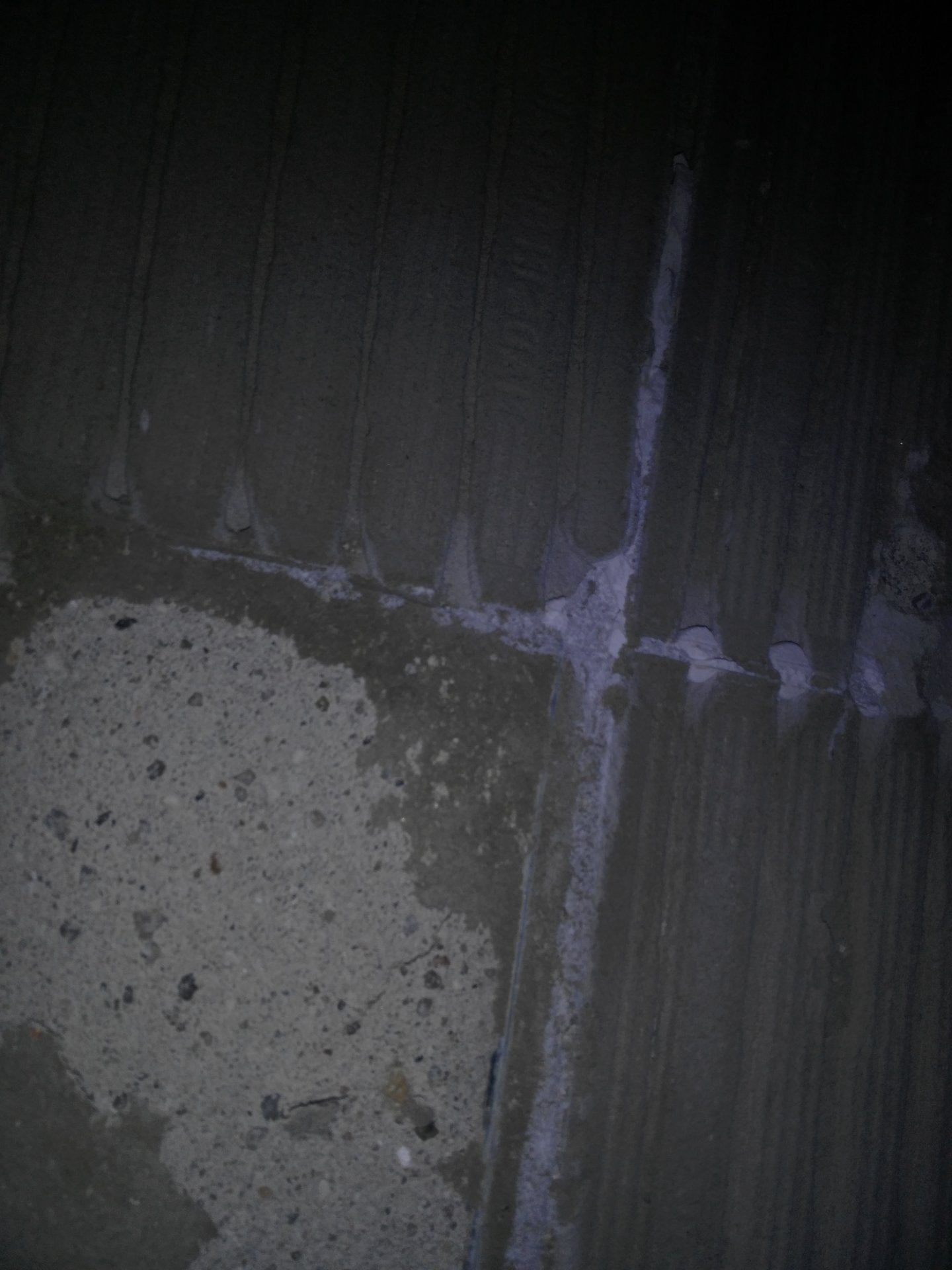

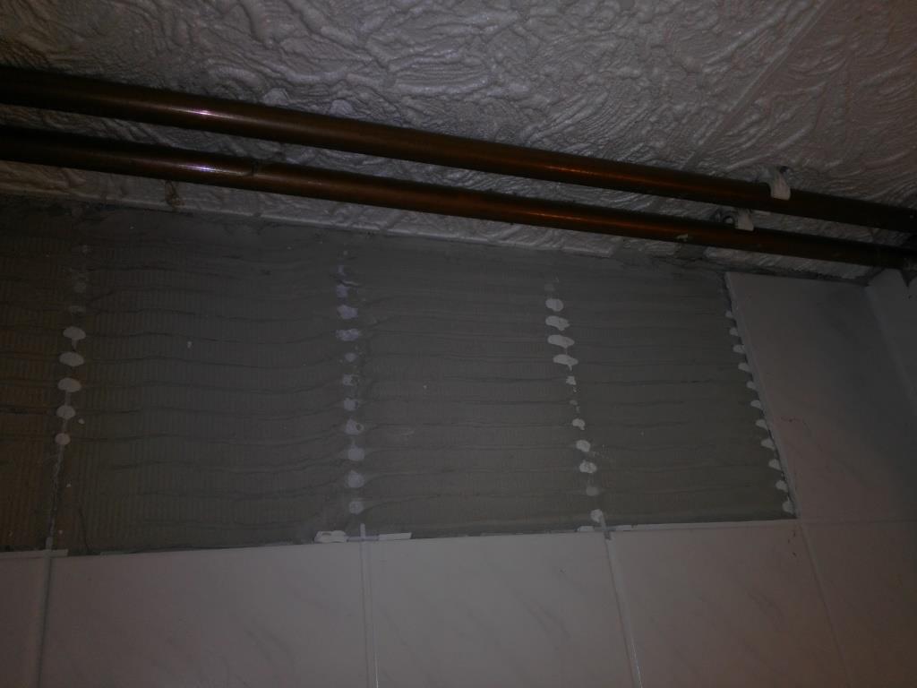

    Unsere Waschküche im Keller wird renoviert.
    Einige UP-Wasserleitungen werden in diesen Zug auch ausgetauscht.
    Die alten Bad-Fliesen sind entfernt wurden.
    Wie entfernt der Fachmann jetzt den Kleber vom grauen Putz?
    Die Wände sollen nur mit einer Silikatfarbe gestrichen werden.

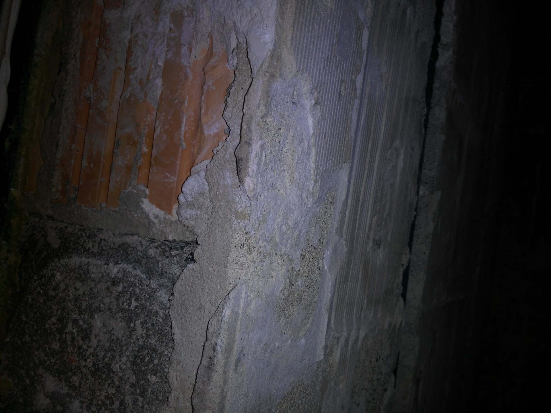

    Womit verschließe ich die Leitungskanäle im Putz am besten?
    Fotos vom Bau hänge ich an.

    Also ich würde so aus dem Stehgreif sagen, dass es das Einfachste wäre die Wände schlicht neu zu verputzen. Die losen Teile des Klebers ab und danach einmal drüber putzen. Die Kleberreste runterzuholen dürfte eine Sauarbeit sein, denn am Ende bleibt fast nur das Abschleifen.
