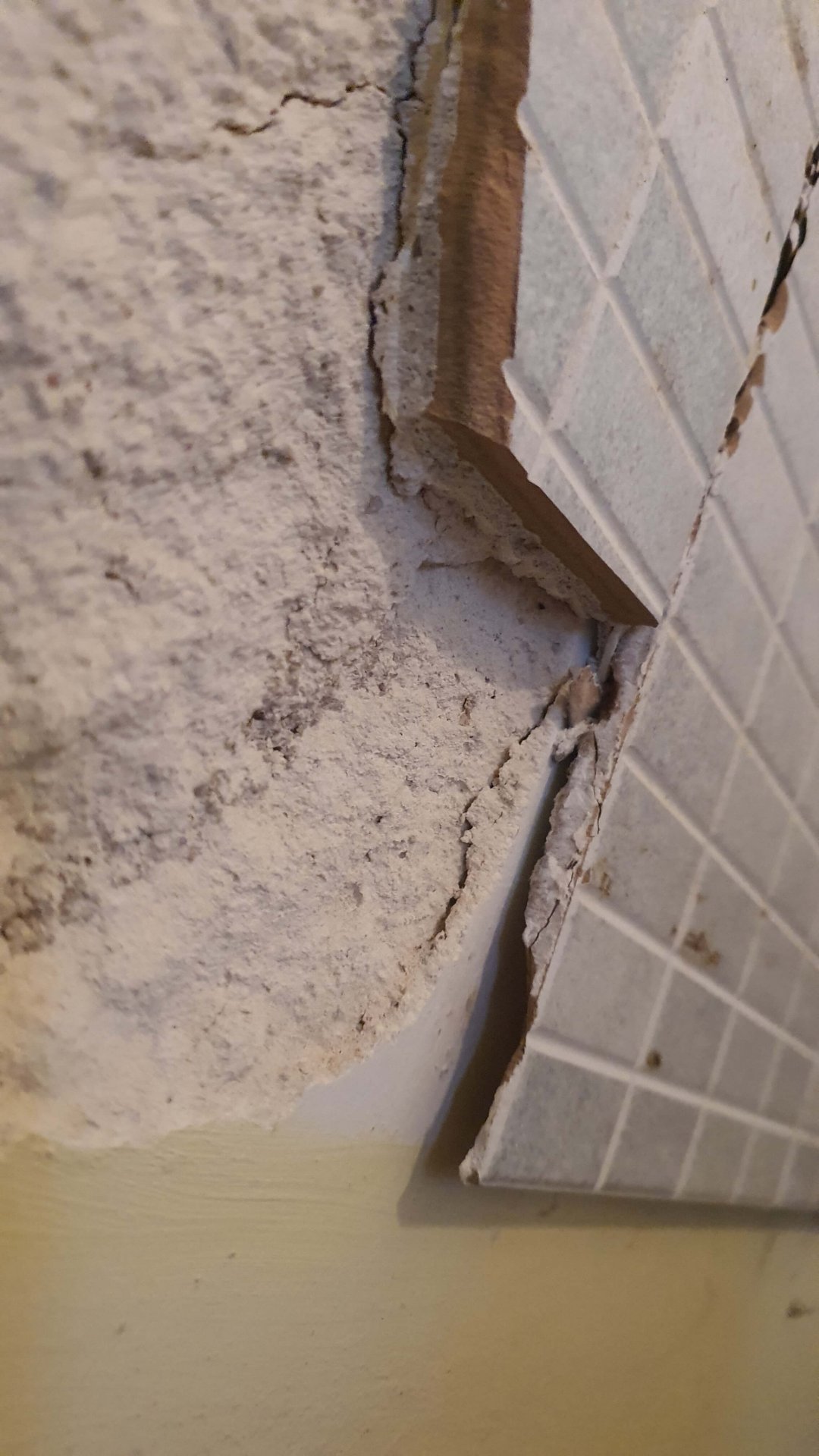

    Hallo zusammen!
    Mein erster Beitrag hier, ich bin auch erst vor relativ kurzem Hauseigentümer geworden und hatte bisher nicht sehr viel mit Handwerk zu tun.
    Mir geht es auch nicht so sehr darum alles selber zu machen, sondern darum, dass ich keine falschen Vorstellungen habe.
    Aber zum Thema:

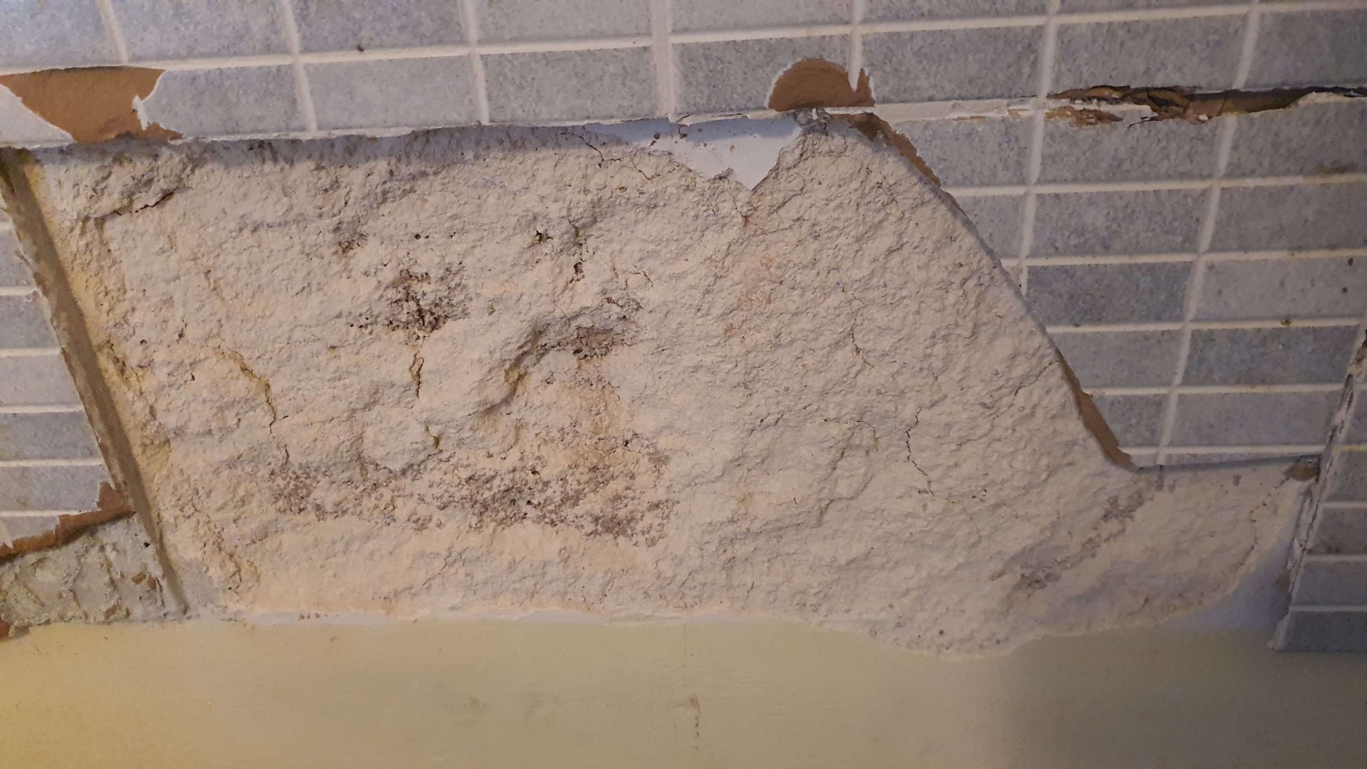

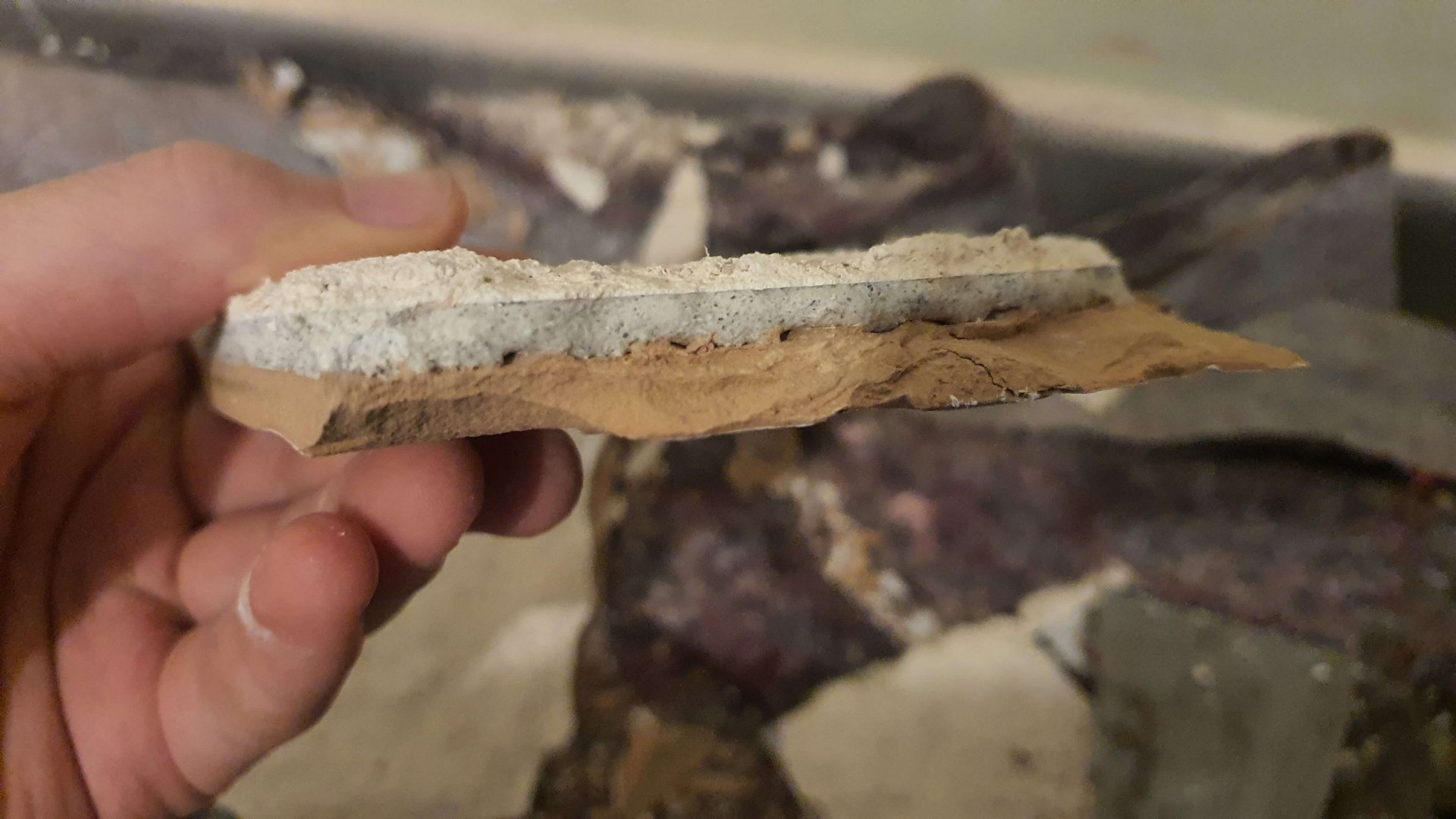

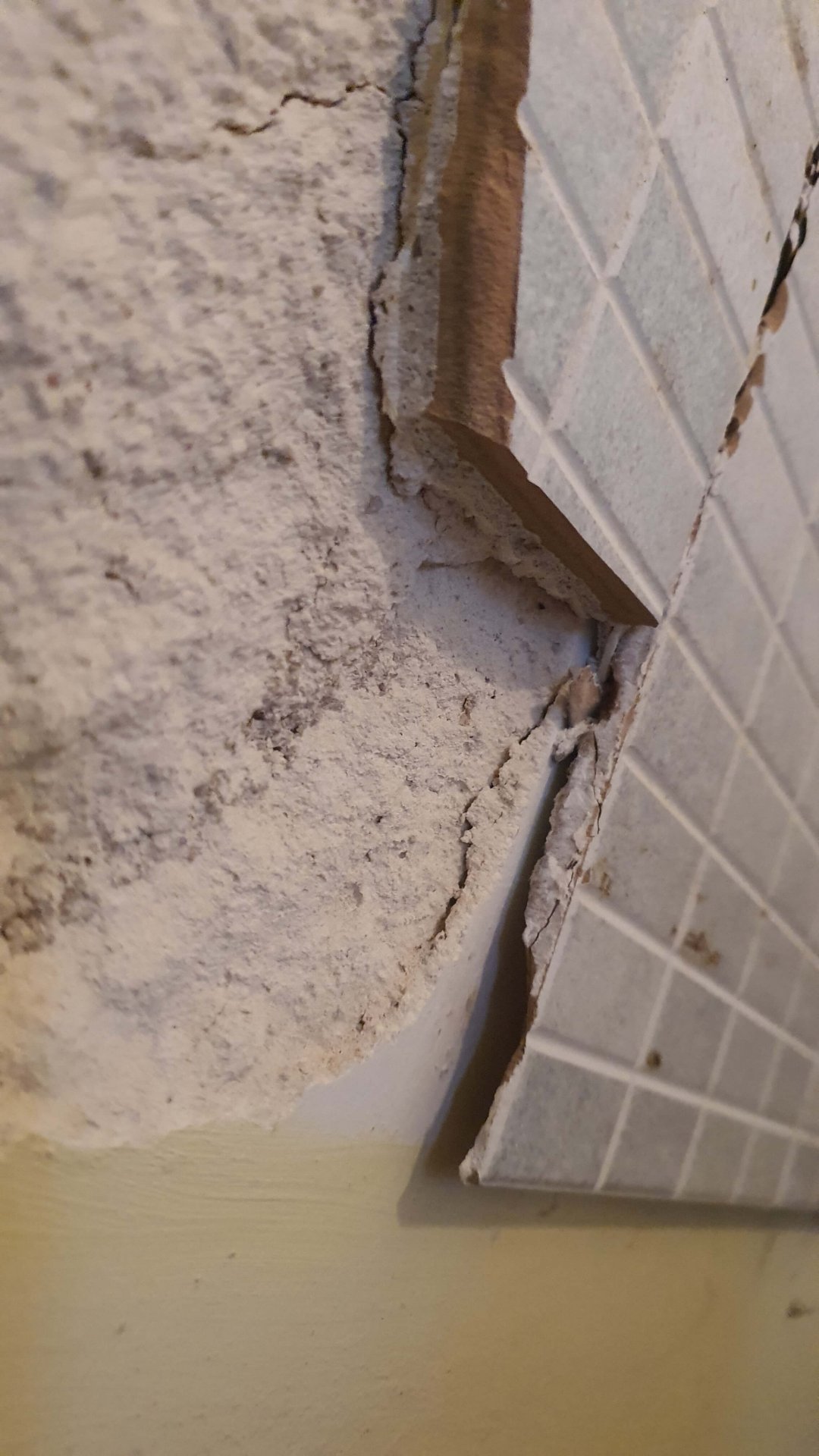

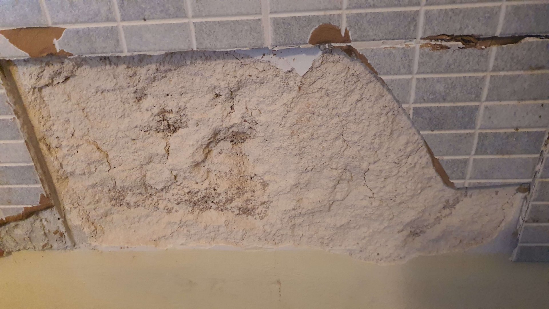

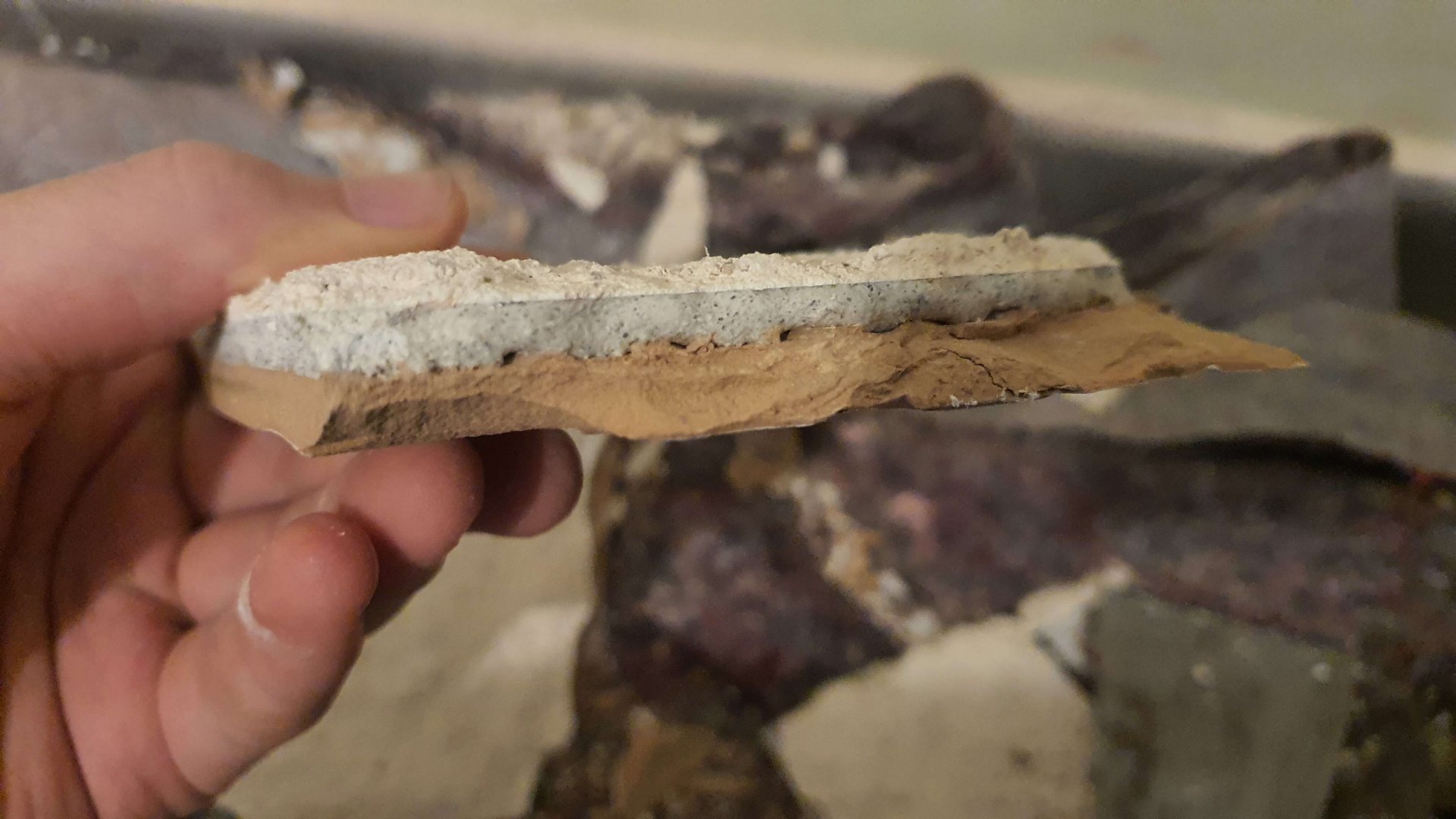

    Ich habe eine Küchenwand die verputzt ist (relativ dünn), darauf wurden im Dickbett Fliesen verlegt, die will ich erneuern (lassen). Damit der Elektriker schonmal ran kommt habe ich heute einige der Fliesen entfernen wollen und dabei ist mir nicht nur die Fliese, sondern auch eine relativ dicke Schickt der Wand mit entgegen gekommen (der Fliesenkleber hat sich so gut mit der Wand verbunden, dass eine 2-3cm dicke bröckelige Oberschicht der porösen Sandsteinwand mit abgelöst wurde!)
    Die Frage:
    Wie kann ich, wenn die ganze Wand nacher so uneben ist, eine ebene Fläche herstellen (lassen) damit die neuen Fliesen gut darauf halten
    Und:
    Ist es überhaupt ratsam auf so einer Wand eine große Fläche (2/3 der Wand) zu verfliesen?
    Ich lege hier das Schicksal meiner neuen Küche in die Hände der Handwerker vor Ort aber würde gerne sicher gehen, dass sie nicht nur das machen was ich gerne hätte, sondern es auch Sinn macht :D

    Ohne den Untergrund wirklich näher zu kennen, würde ich einfach mit Rotband o.ä. glatt ziehen.
  4. #4 Fabian Weber, 29.03.2023
    16.580
    6.621
    Ist da nicht einfach der Putz mit runtergekommen?
    Gast 85175 gefällt das.

    Sieht für mich so aus als wäre da Bimsstein unter einer Kalksandputzschicht oder nicht?

    Danke für die Antworten!
    Unser fliesenleger hat es sich angeschaut und ist genau auch eurer Meinung
    zitat: "das ist normal dass bei der wand der putz mit weggeht und das machen wir beim verlegen einfach wieder eben"
    vielen dank dass ihr mich und ihn da bestätigt habt und ich wieder ruhig schlafen kann (ich dachte womöglich müssen wir 2 extra tage für verputzen und trocknen usw. einplanen oder irgendeinen spezialmörtel nehmen)
    @Jozi90 was es genau für ein stein ist weiß ich selbst nicht, das haus steht in süditalien und ist 100+ jahre alt, hier wurde sehr viel mit sandsteinartigen steinen gearbeitet und in der gegend liegt sowohl kalk als auch bimsstein in aktiven und uralten steinbrüchen, also könnte so ziemlich alles sein :D
    Ich frag den Fliesenleger was es ist und wenn ich dran denke antworte ich hier!
    Danke nochmal für die netten und guten antworten!

    Wenn man sich beim Untergrund unsicher ist würde ich immer einmal mit Armierung mit Fliesenkleber (ist ja eh schon gekauft) drüber.
    Meistens reicht auch einfach Grundieren plus gröbste Fehlstellen beispachteln.
    Je nach Vertiefung klingt die Aussage des Fliesenlegers nach dem Motto "alles in einem Zug" ein bisschen nach Pfusch.
    LG

    es lief alles gut, wir haben erst den putz hingemacht und während der getrocknet ist die andere wand gemacht, dann fliesenkleber über den putz und die "normale" wand und alles verfliest, falls es in 2 jahren alles abfällt schreib ich nochmal haha :D
