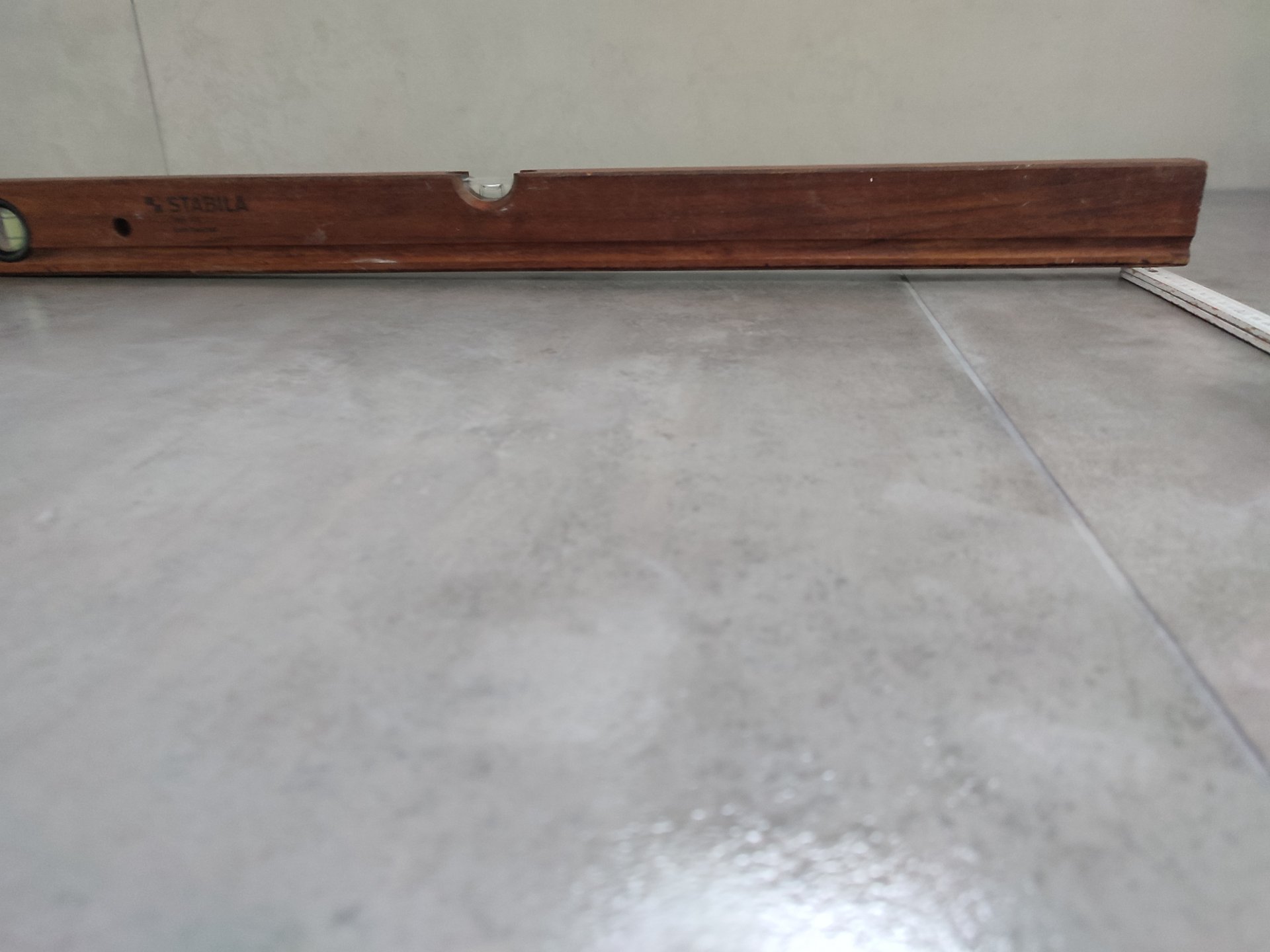

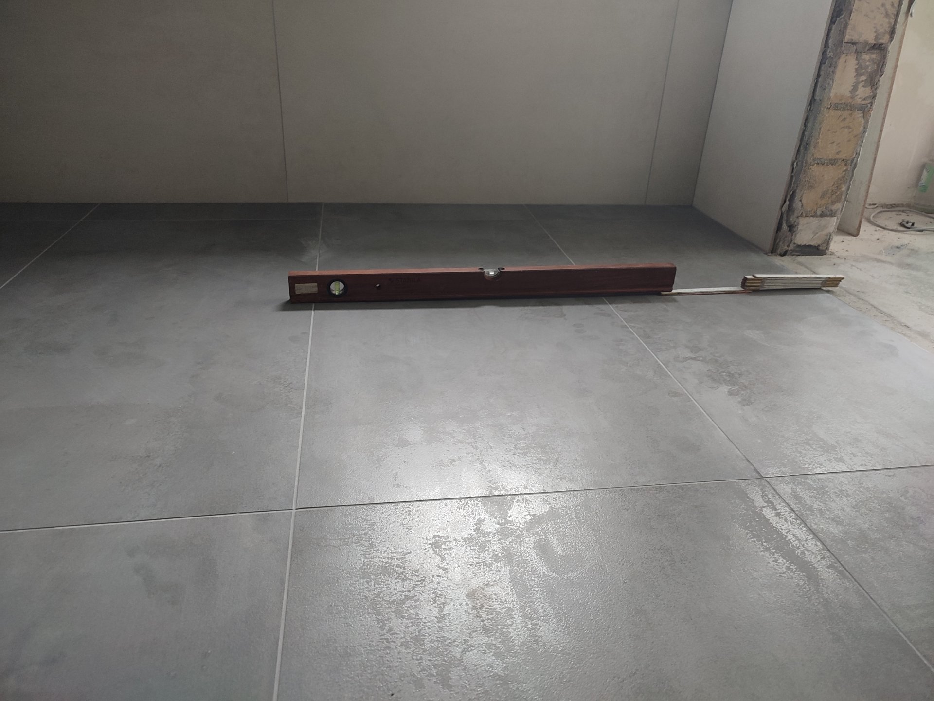

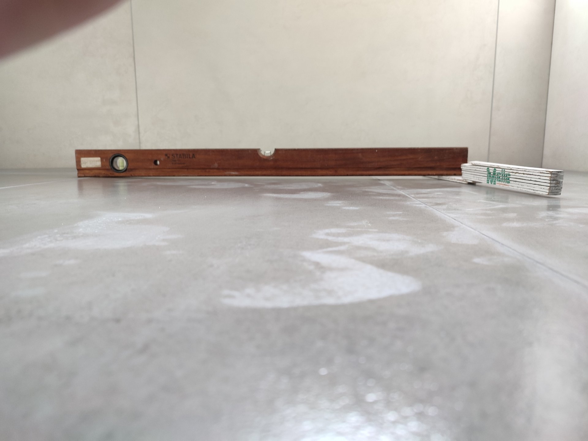

    Hallo zusammen ich habe mein Badezimmer komplett neu machen lassen. Estrich, Fußbodenheizung etc.
    Es geht speziell um die Fliesenarbeiten.
    Der Fliesenleger hat auch den Estrich gelegt,
    Das Fliesenbild ist echt schön geworden, allerdings bin ich mit der Gradigkeit nicht überall zu Frieden.
    Fliesengröße 120x60

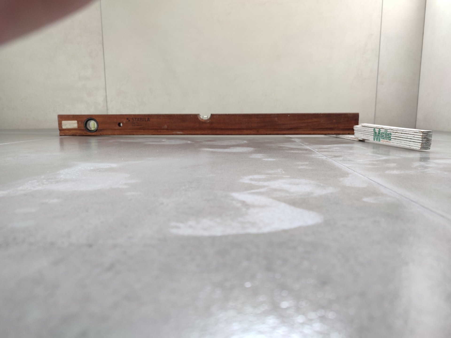

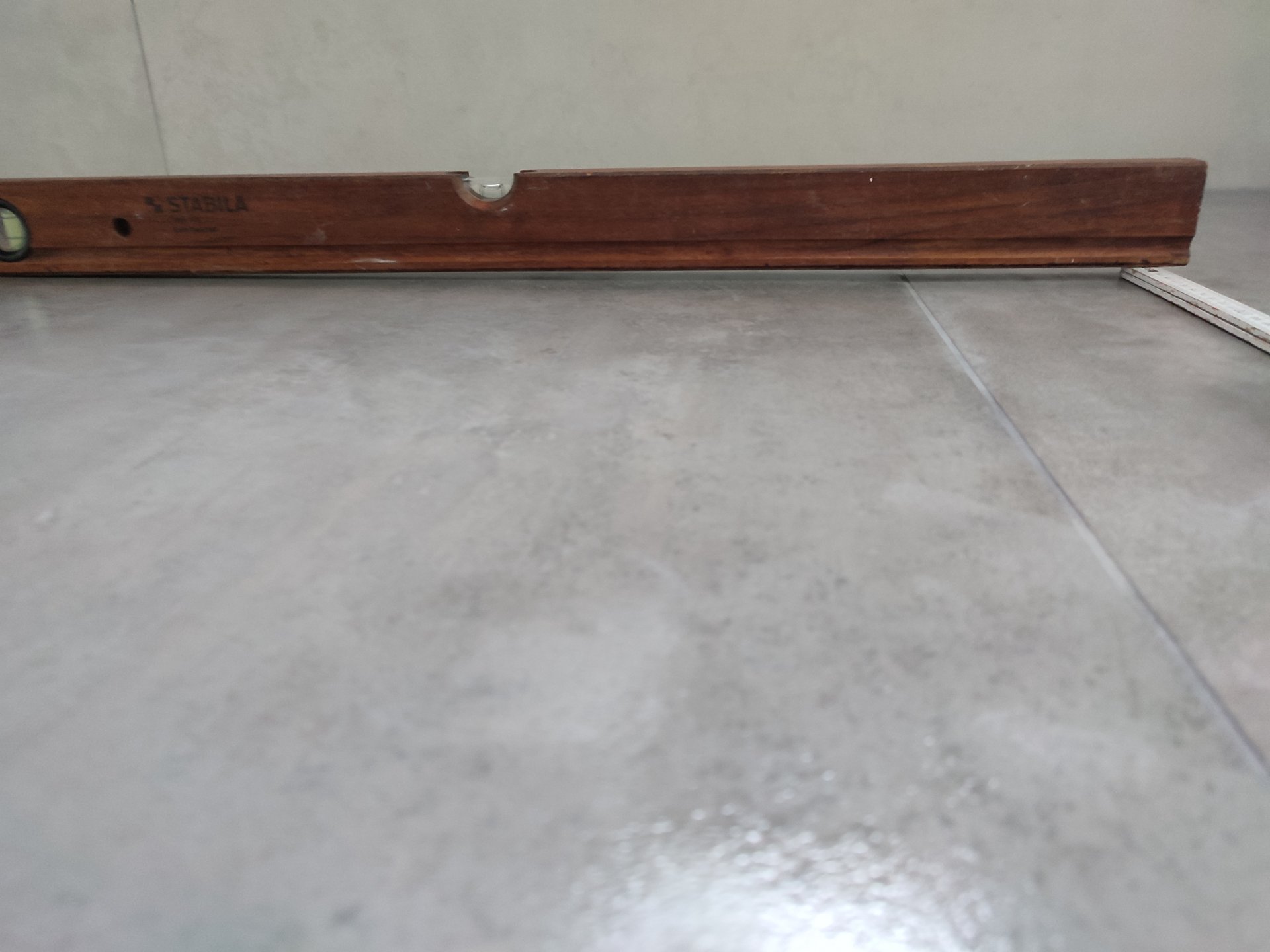

    Ich habe zum Teil ein arges Gefälle siehe Bild.
    Ist so etwas noch in der Toleranz?

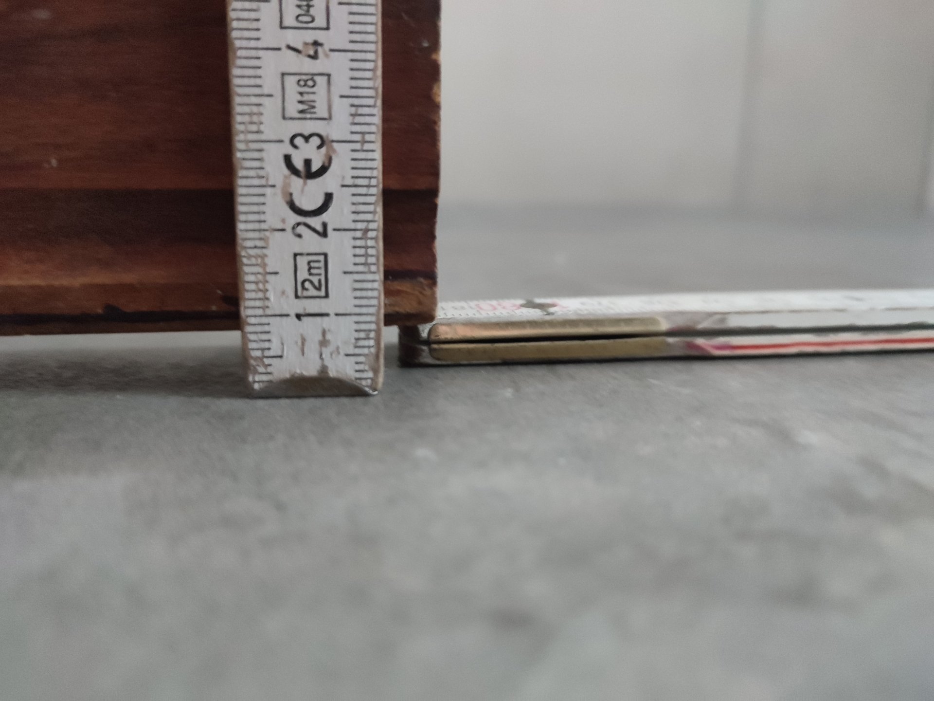

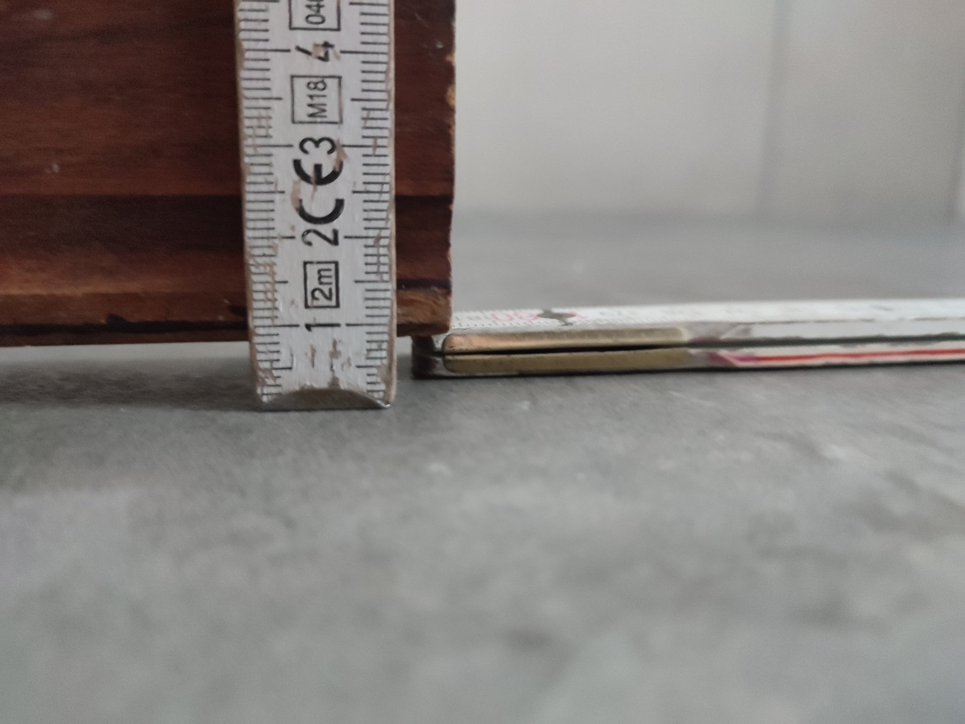

    Die Wasserwagen beträgt 80cm, der höhenunterschied am Messpunkt ca. 8mm, siehe Bild

    Bild 2 augenscheinlich nicht mehr - mess mal vernünftig mit Länge und Stich .

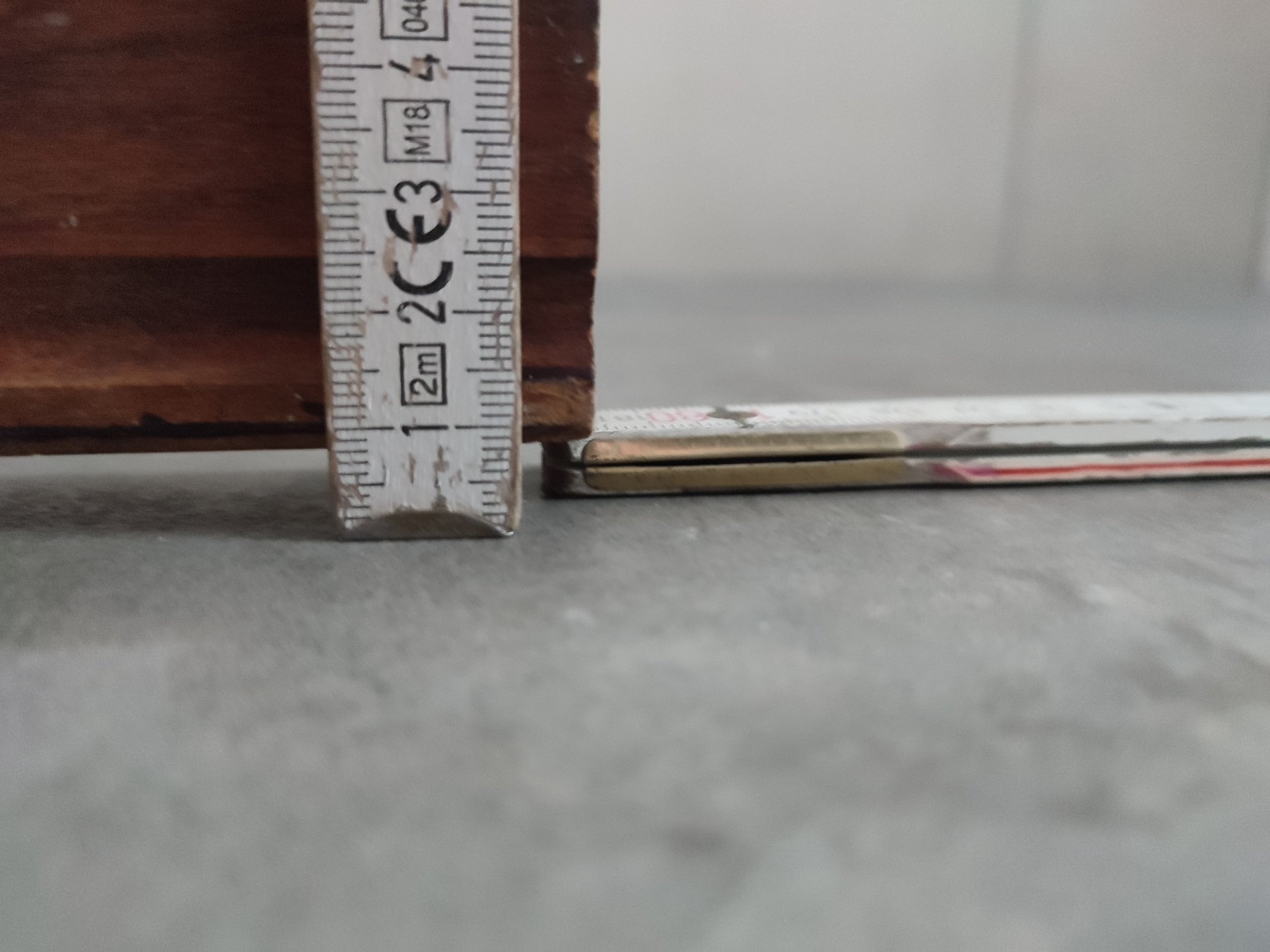

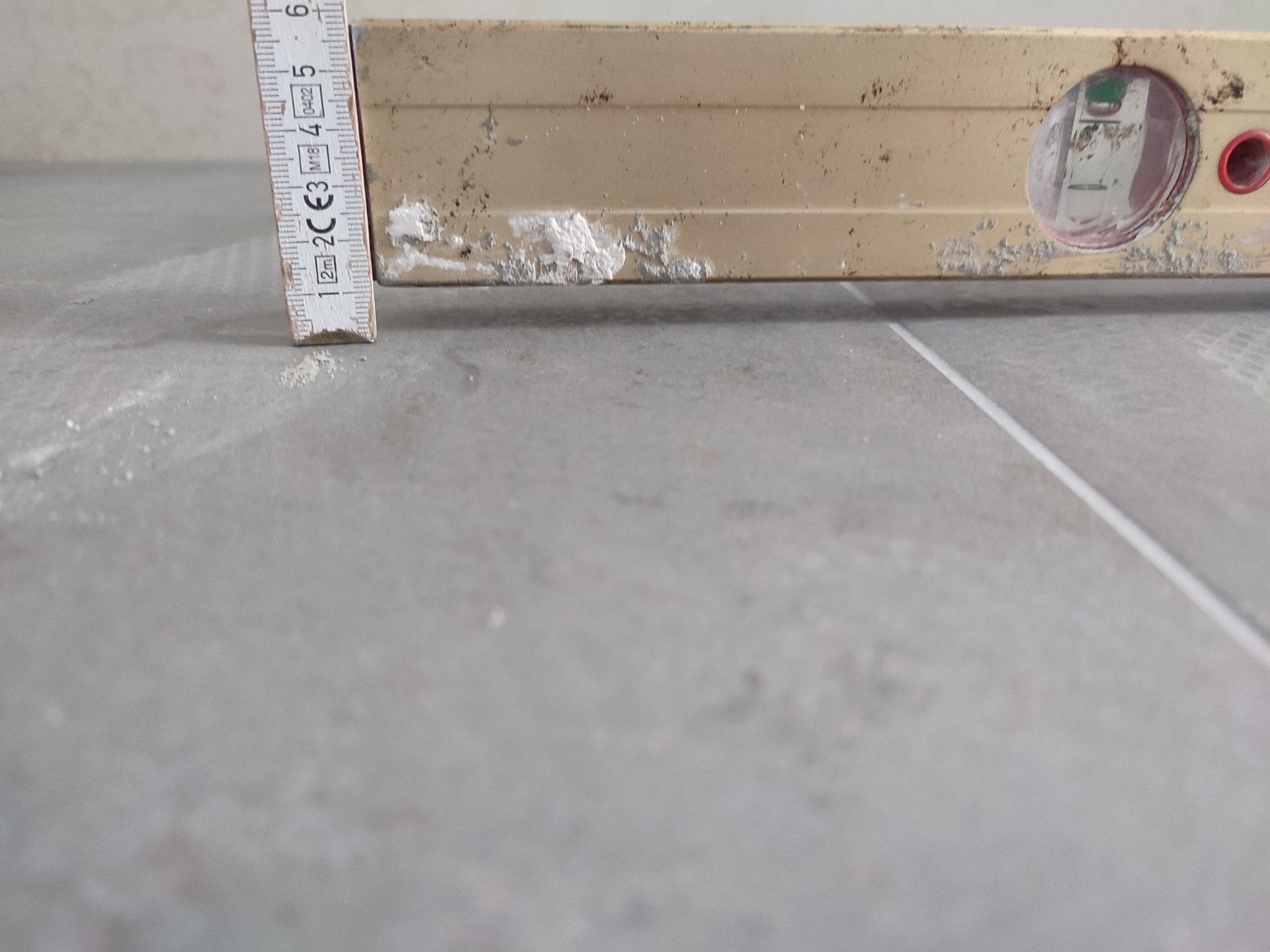

    Länge der Wasserwaage 80cm
    Unterschied ca.8mm, siehe Fotos

    Es gibt hier zwei anwendbare Tabellen aus der DIN 18202. Zuerst einmal die Tabelle 3 (Ebenheitstoleranzen), dafür hast aber die Wasserwaage falsch hin gehalten, die Ebenheit kannst so wie auf den Bildern nicht prüfen.
    Dann gibt es noch die Tabelle 2 (Winkeltoleranzen). Das ist erst einmal verwirrend, aber die Winkeltoleranzen gelten auch für die Prüfung von Lot- und Waagrechtigkeit, man geht hier von einem „gedachten“ perfekten rechten Winkel zwischen toleranzlosen Bauteilen uns und stellt die Abweichung zu dieser Idealisierung fest. Und genau das kann man so prüfen wie Du das gemacht hast. Für Nennmaße („Länge“) von 0,5-1m gilt da 6mm zulässiger Toleranz (Stichmaß). Bei 8mm ist er da also knapp drüber…
    Du kannst jetzt noch die Ebenheit messen, wenn du DIN 18202 googelst findest die Tabellen und die Anleitung zum messen (DIN 18201) schon.
    Die Toleranzen aus der DIN ist das was Du auch ohne explizite Vereinbarung erwarten darfst. Anders herum wird ein Schuh draus, wenn man von der DIN abweichen will, also höhere oder niedrigere Toleranzen haben will, dann muss man das explizit vereinbaren.

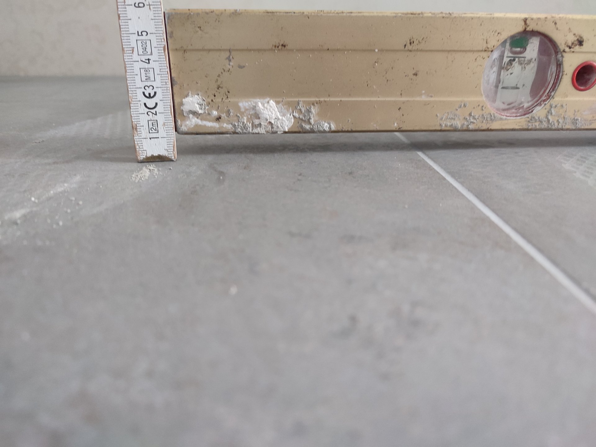

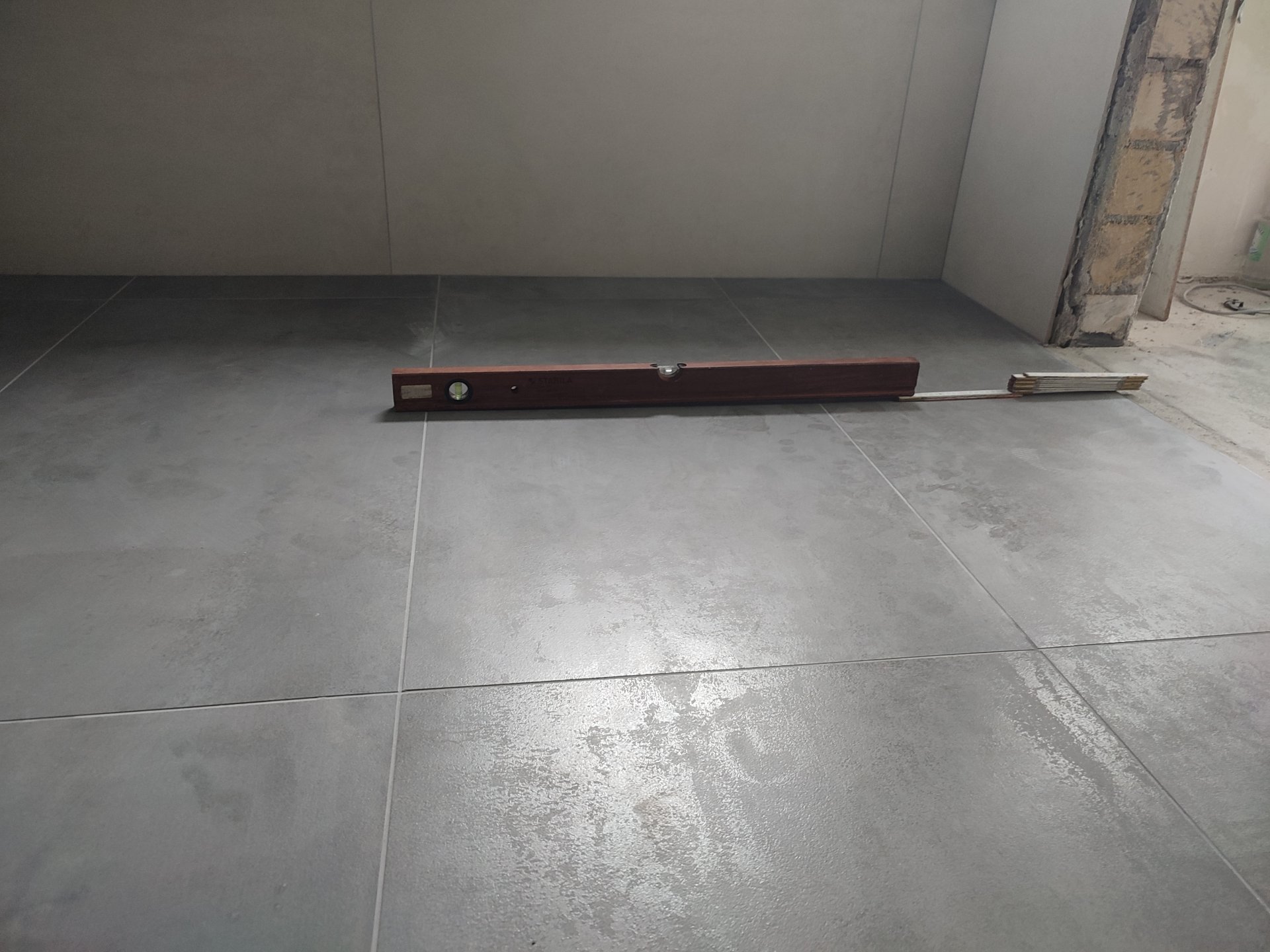

    So ich habe nochmal eine 150cm Wasserwaage aufgelegt und das Ende steht einfach über 1+ cm in der Luft

    Das ist sehr interessant, aber das Bild hilft irgendwie nicht weiter.
    Du kannst auf zwei Arten messen. Die Ebenheit misst man von Hochpunkt zu Hochpunkt. Egal wo die Hochpunkte sind, man legt eine Latte drüber und misst die "Vertiefung". Oder Du kannst die "Winkelabweichungen" messen, die gelten gleichzeitig auch für die Waage- und Senkrechte. Da darfst die Latte auf einen beliebigen Hochpunkt legen und nach Gusto in irgendeine Richtung messen, so lange die Latte selbst waage- bzw. senkrecht ist, passt das dann schon.
    DIe Latte irgendwo "aufzulegen" und einfach nur irgendwas zu messen geht aber nicht. Man weiß nicht so Recht was du da gemessen hast...

    Am besten wäre ein Laser und dann die Punkte im Raum Schritt für Schritt vermessen.
    Wird aber nicht viel bringen ausser der Fliesenleger ist bereit dir alles rauszustemmen :)
