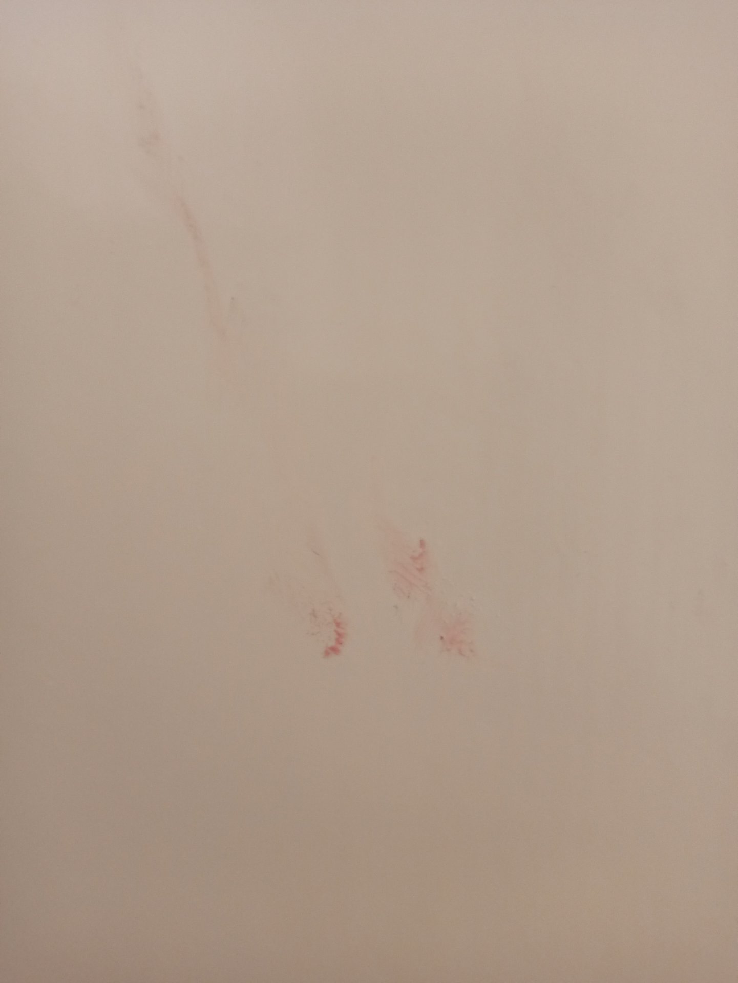

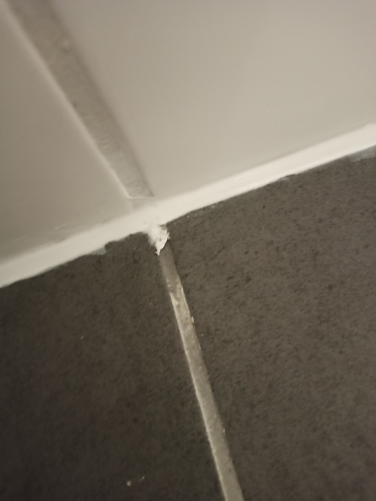

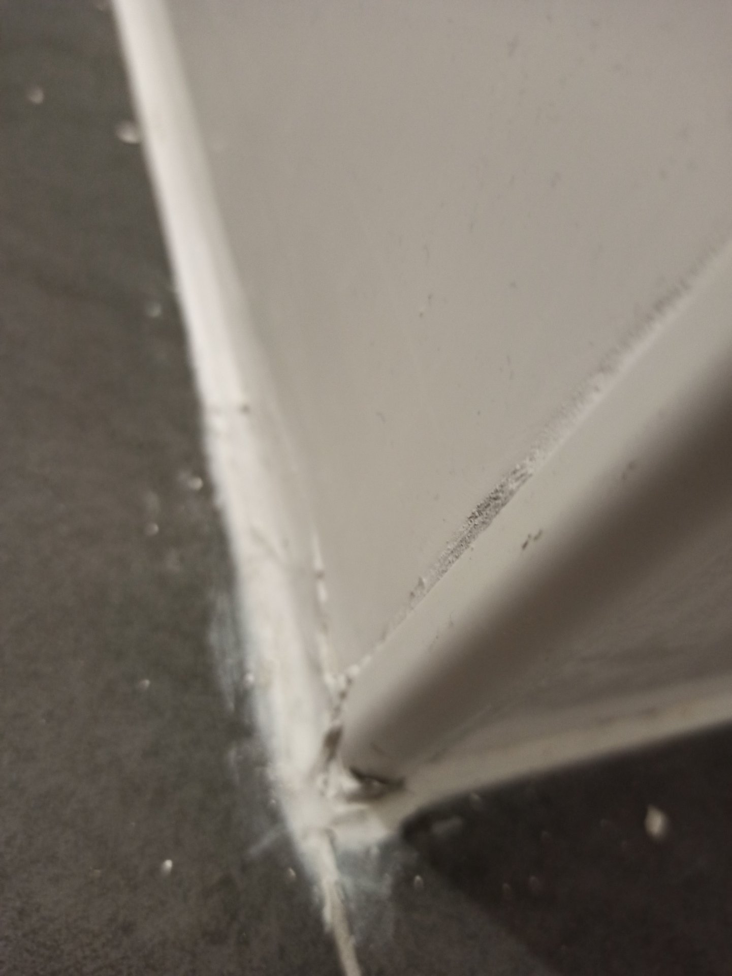

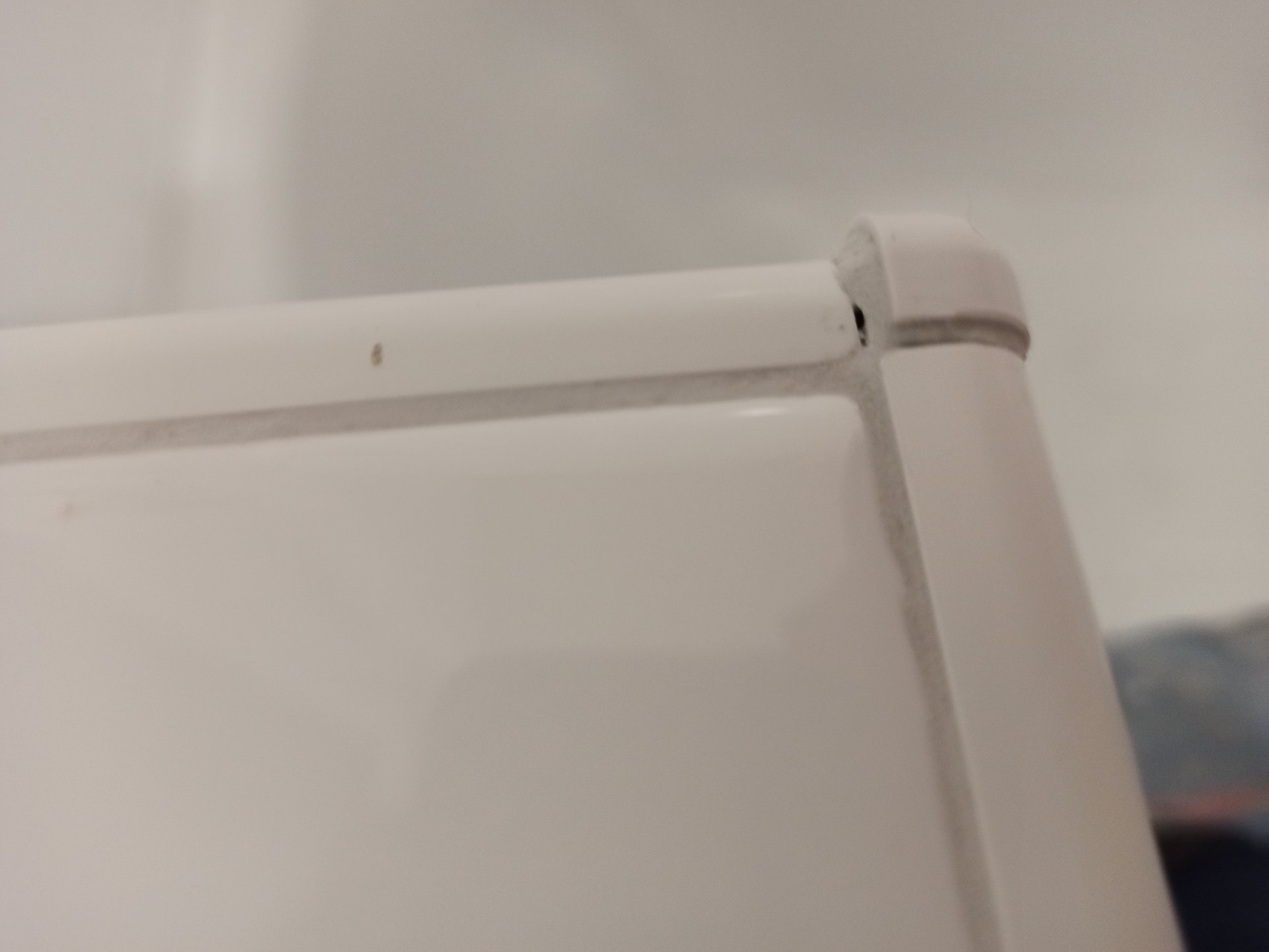

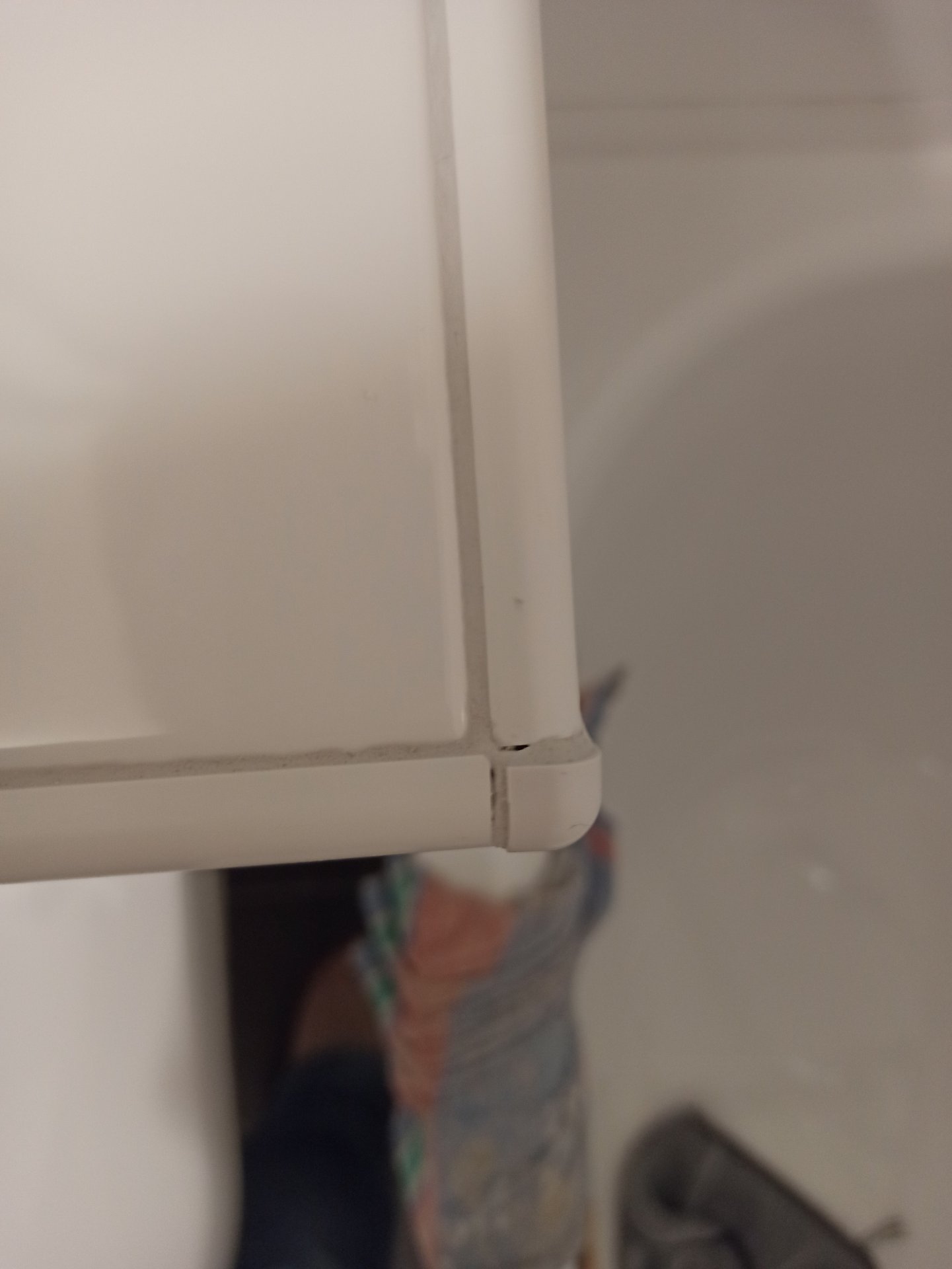

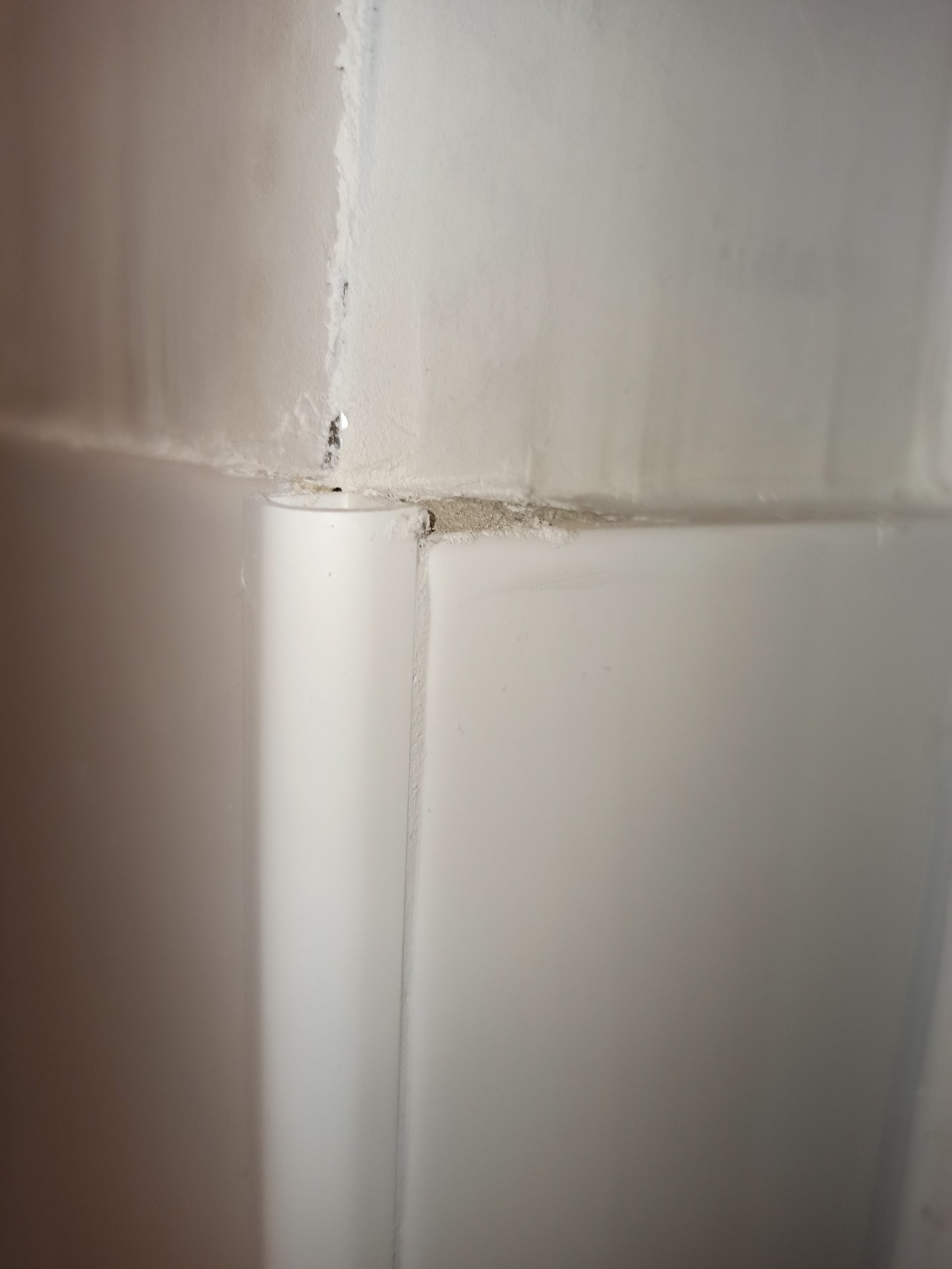

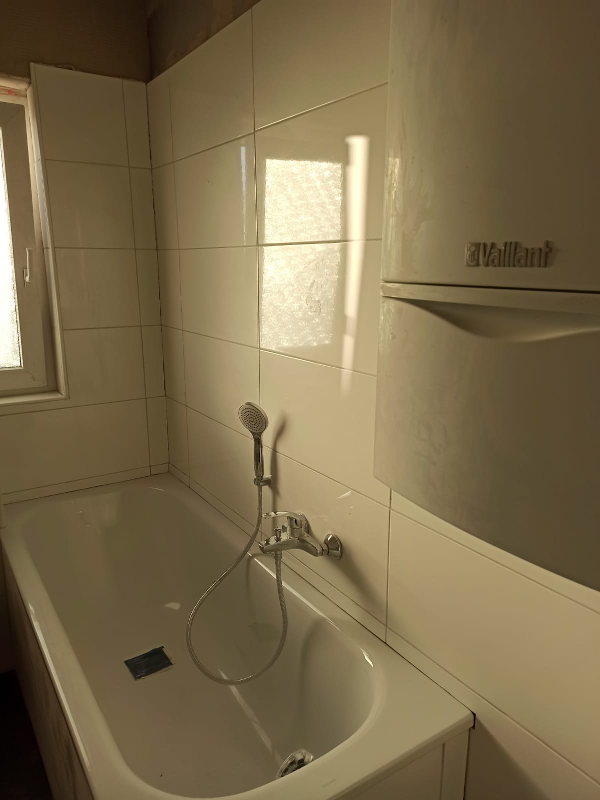

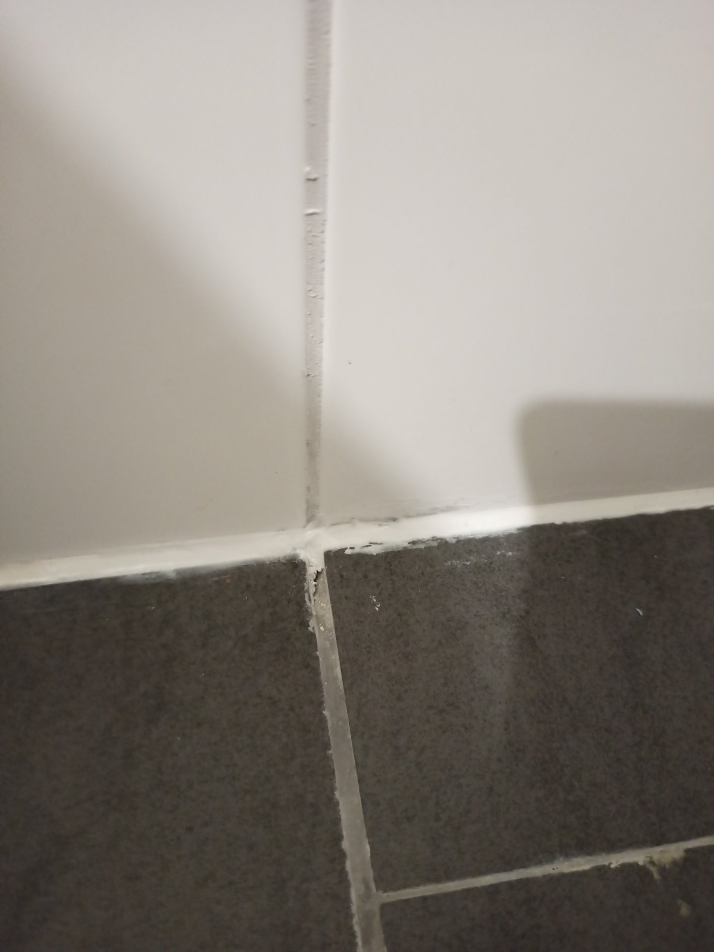

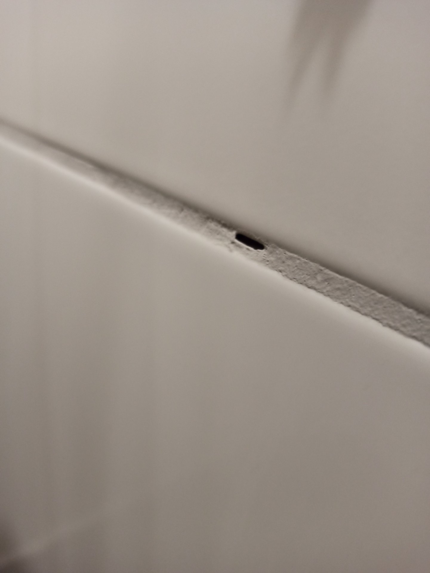

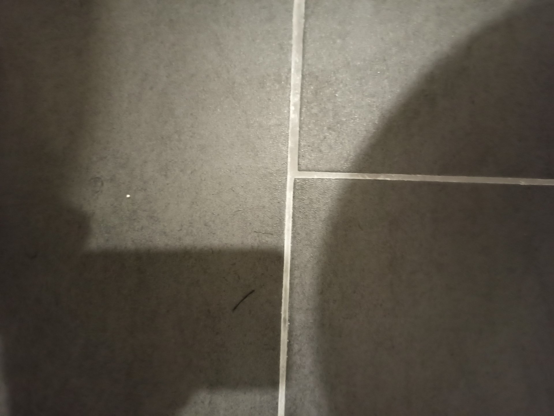

    Tag da draussen,
    was haltet Ihr von den Mängeln auf den Fotos?
    LG

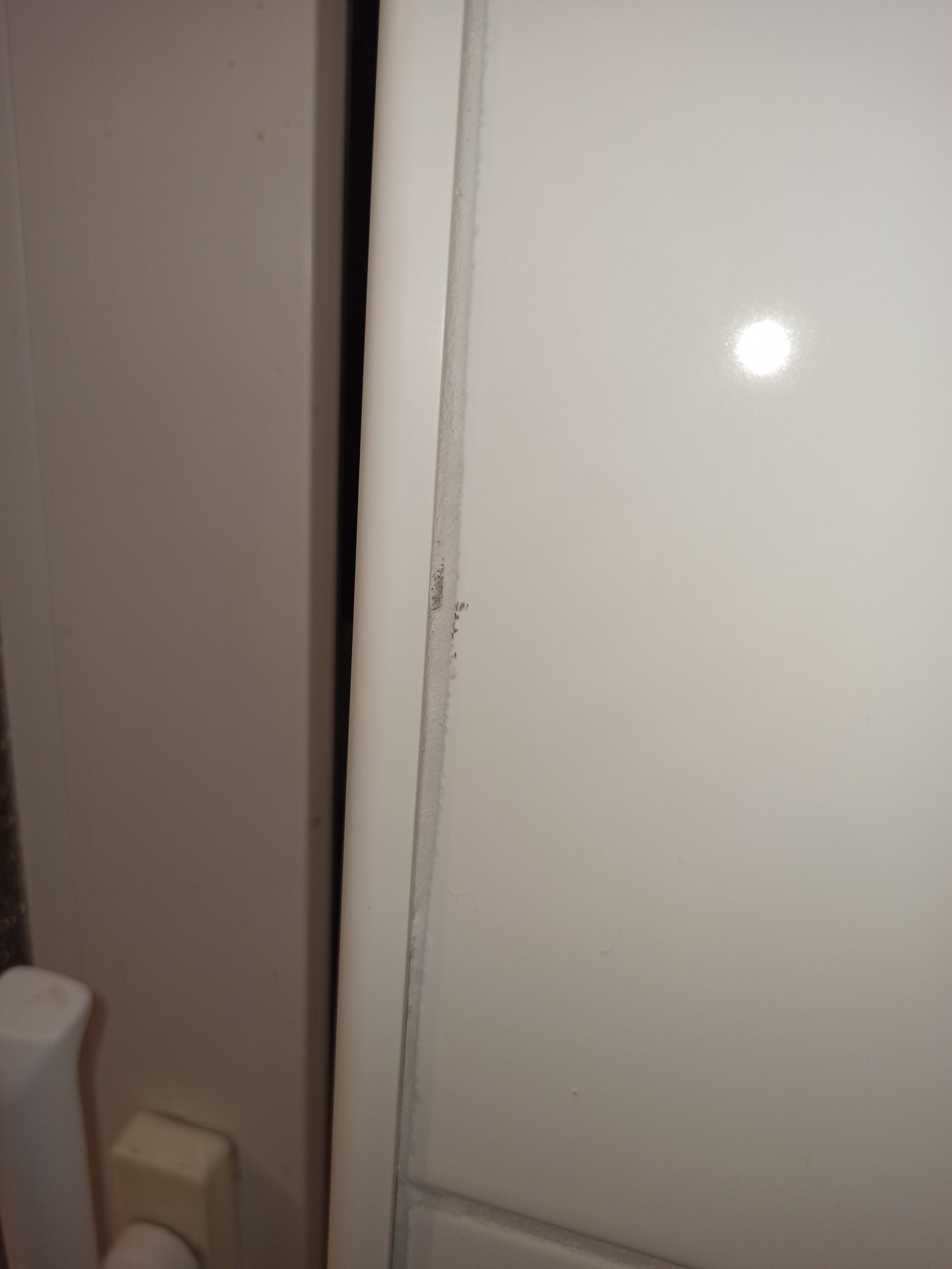

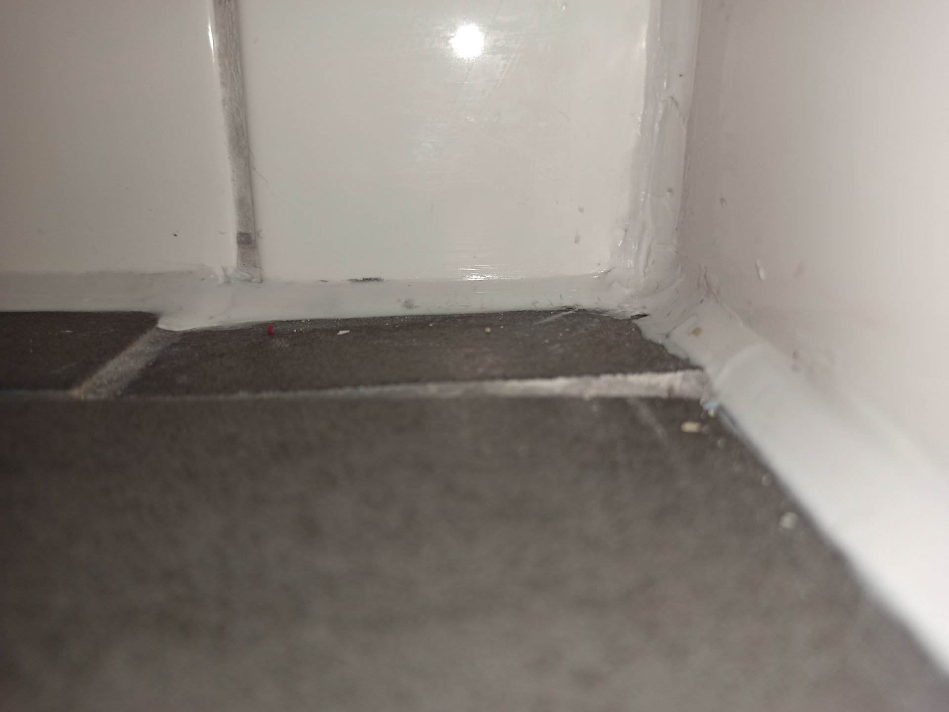

    Weitere Bilder

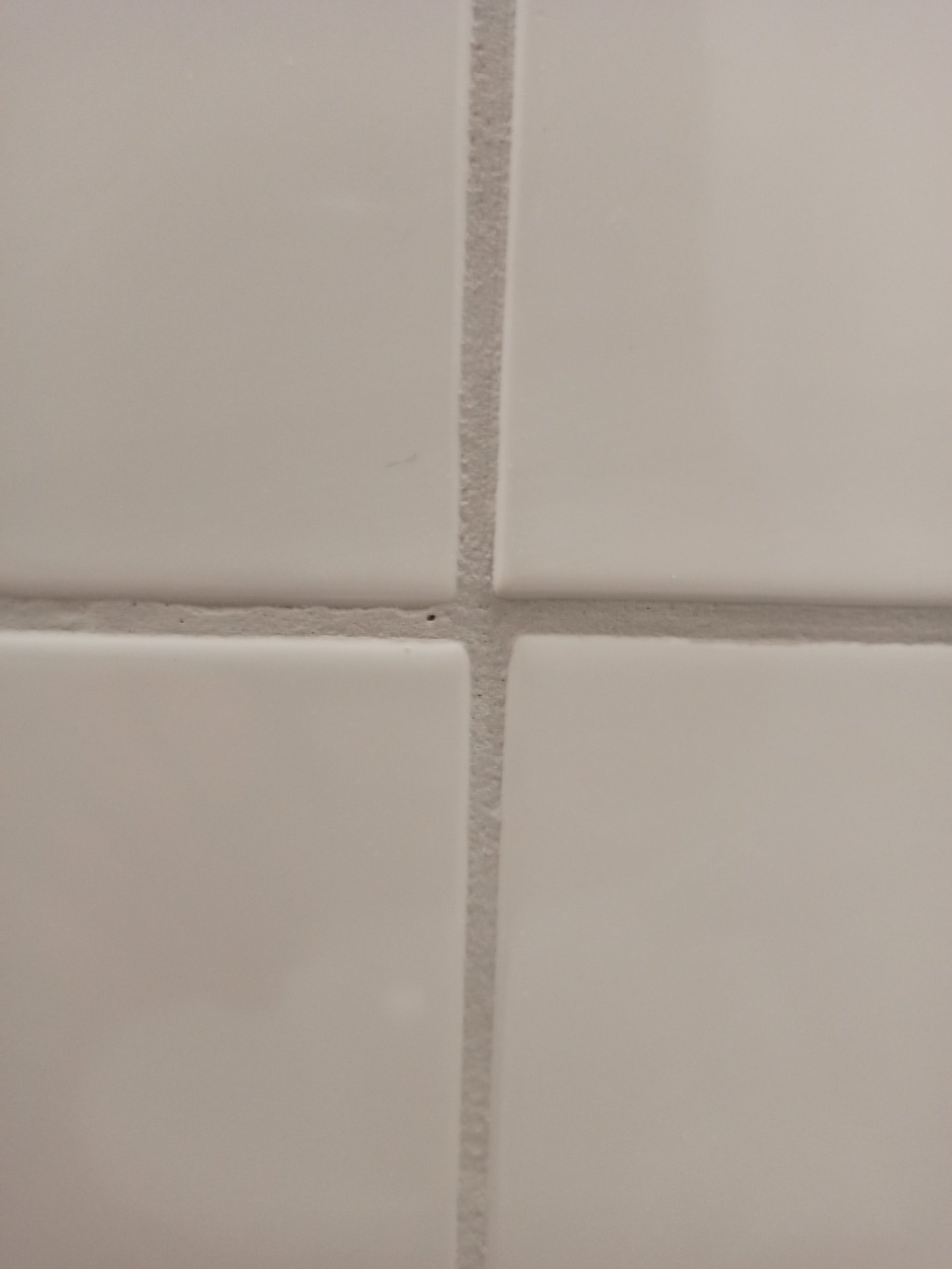

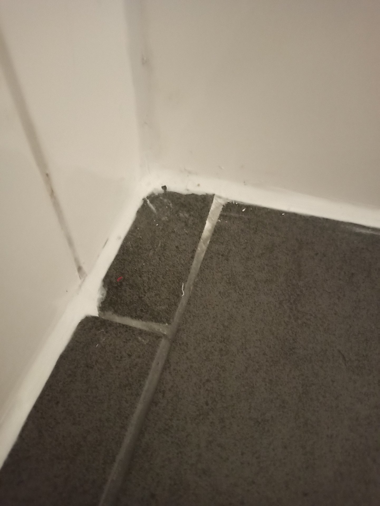

  3. #3 Wirsindindividuell, 27.10.2021
    Wirsindindividuell
    Wirsindindividuell
    27.10.2021
    18

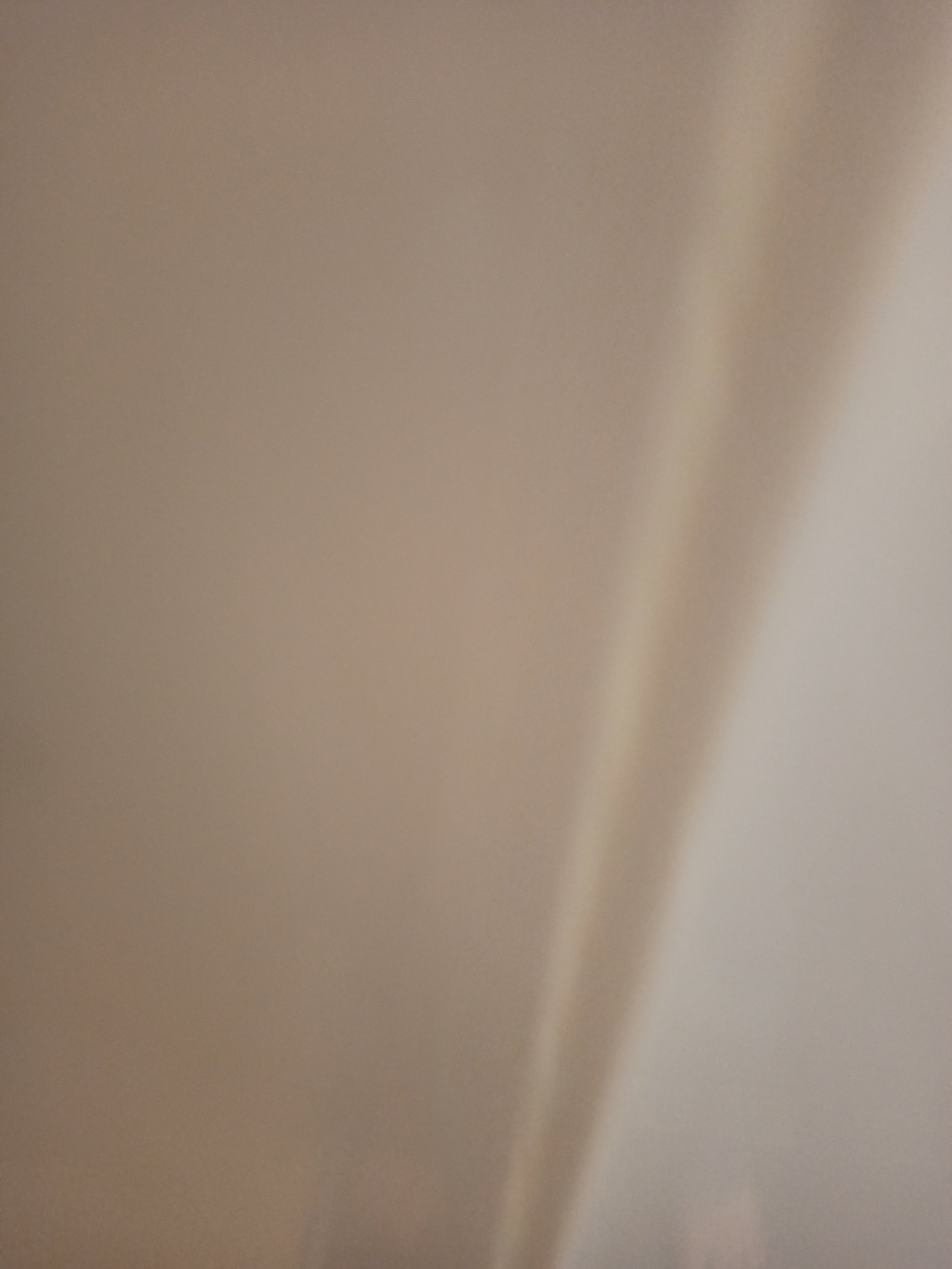

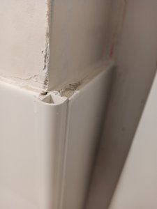

    Weitere Bilder

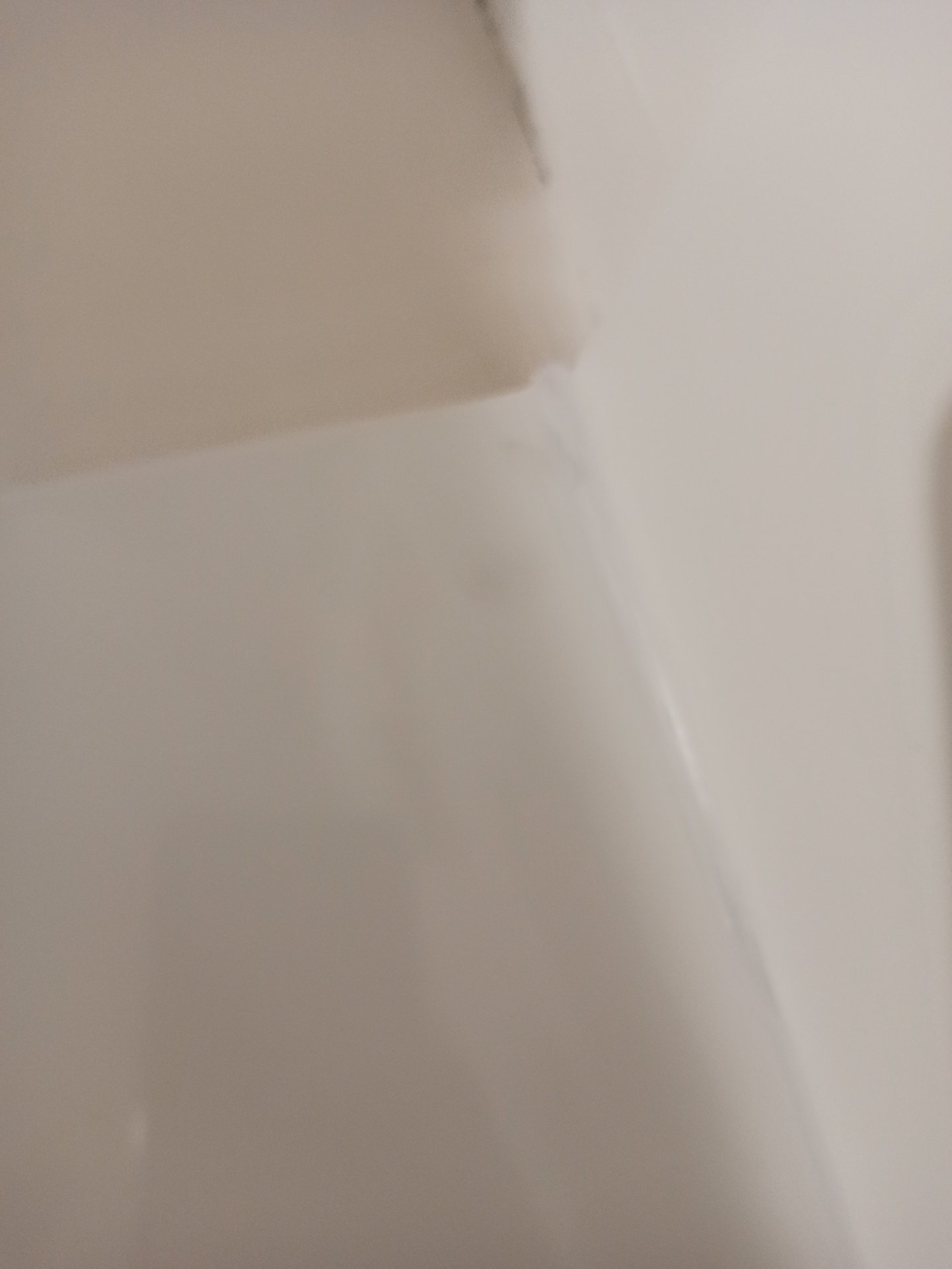

  4. #4 Wirsindindividuell, 27.10.2021
    Wirsindindividuell
    Wirsindindividuell
    27.10.2021
    18

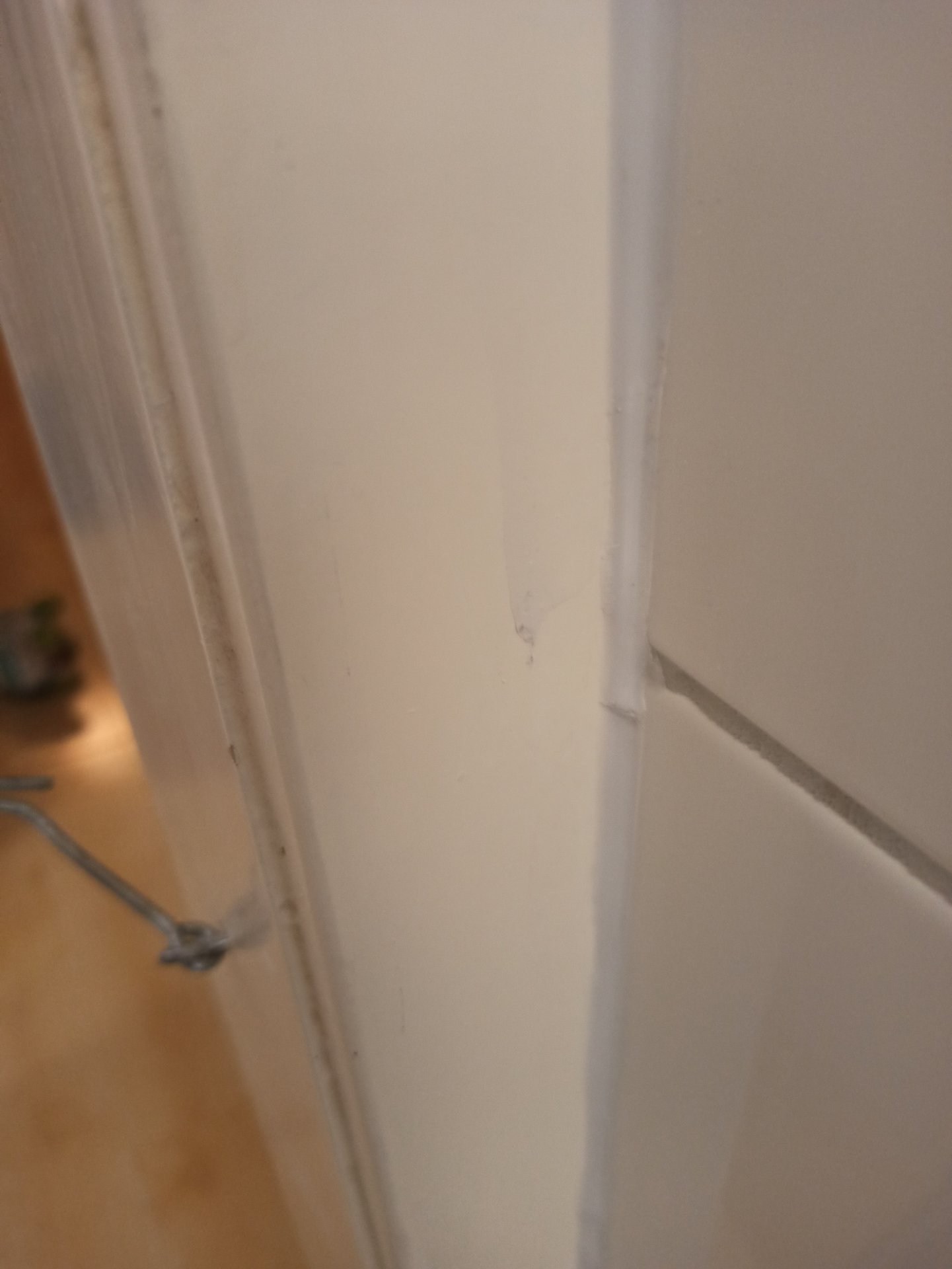

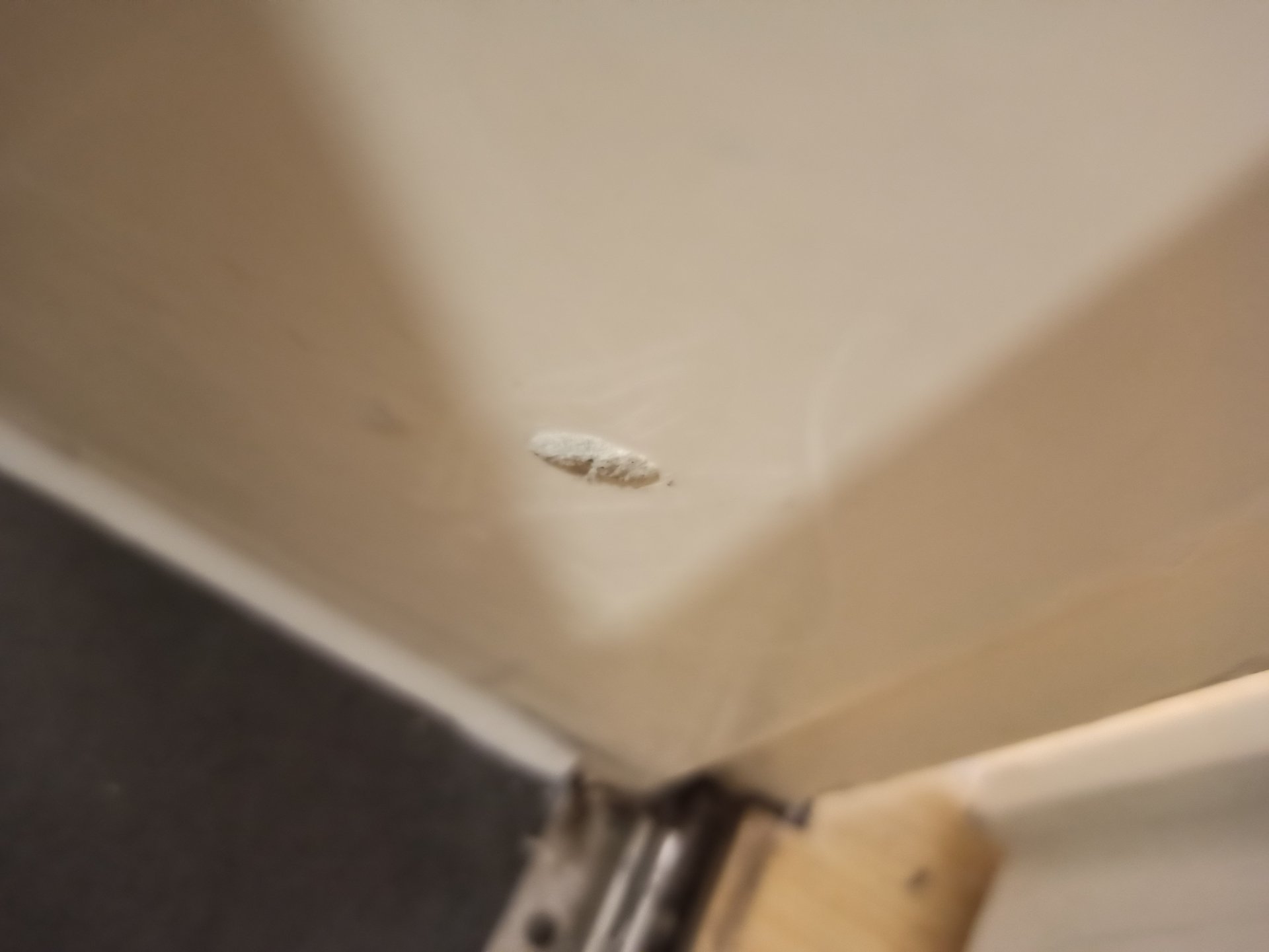

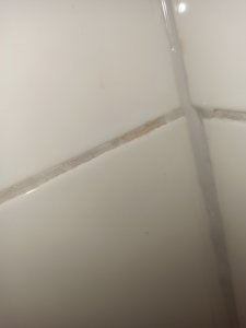

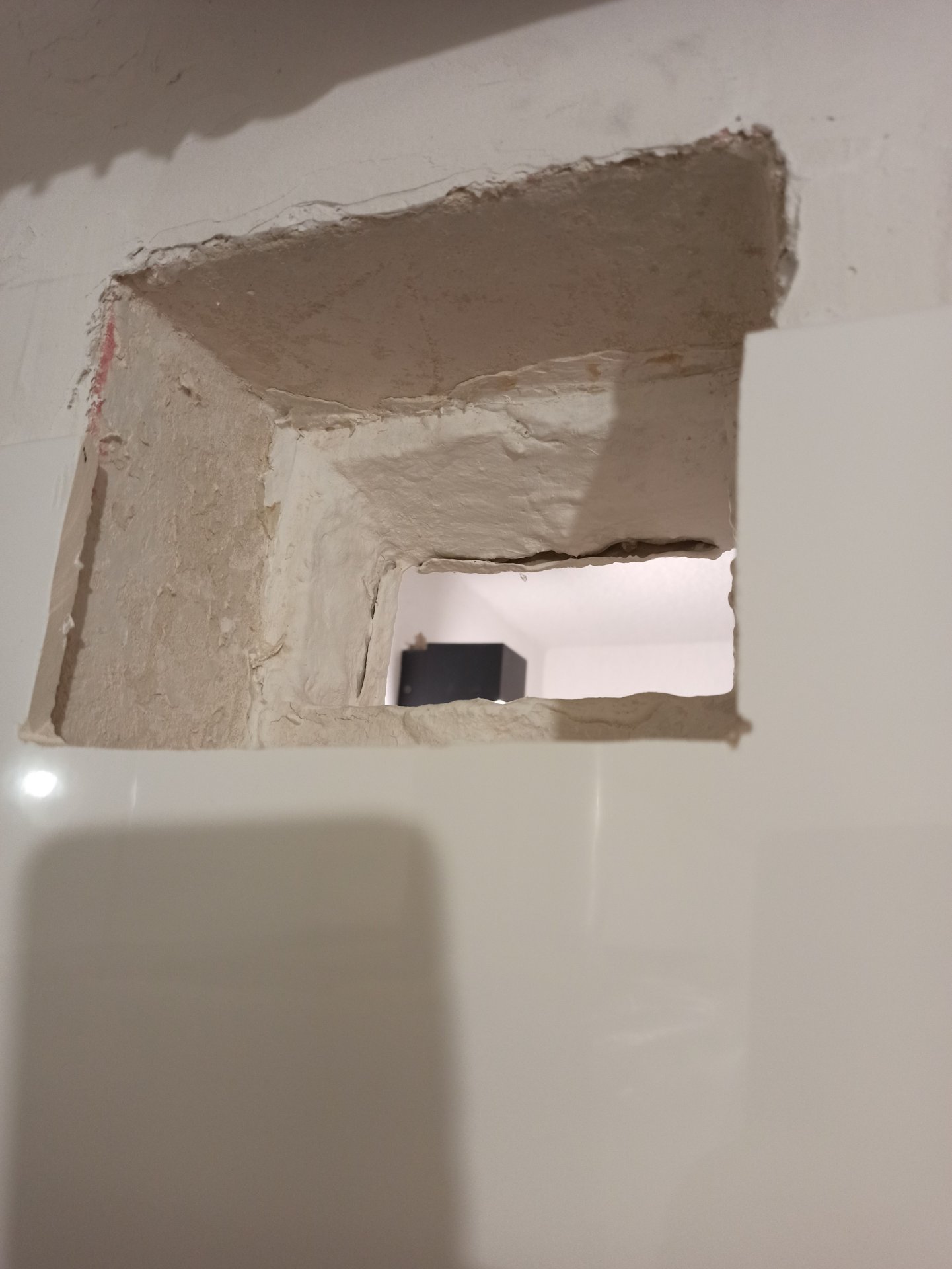

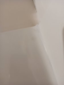

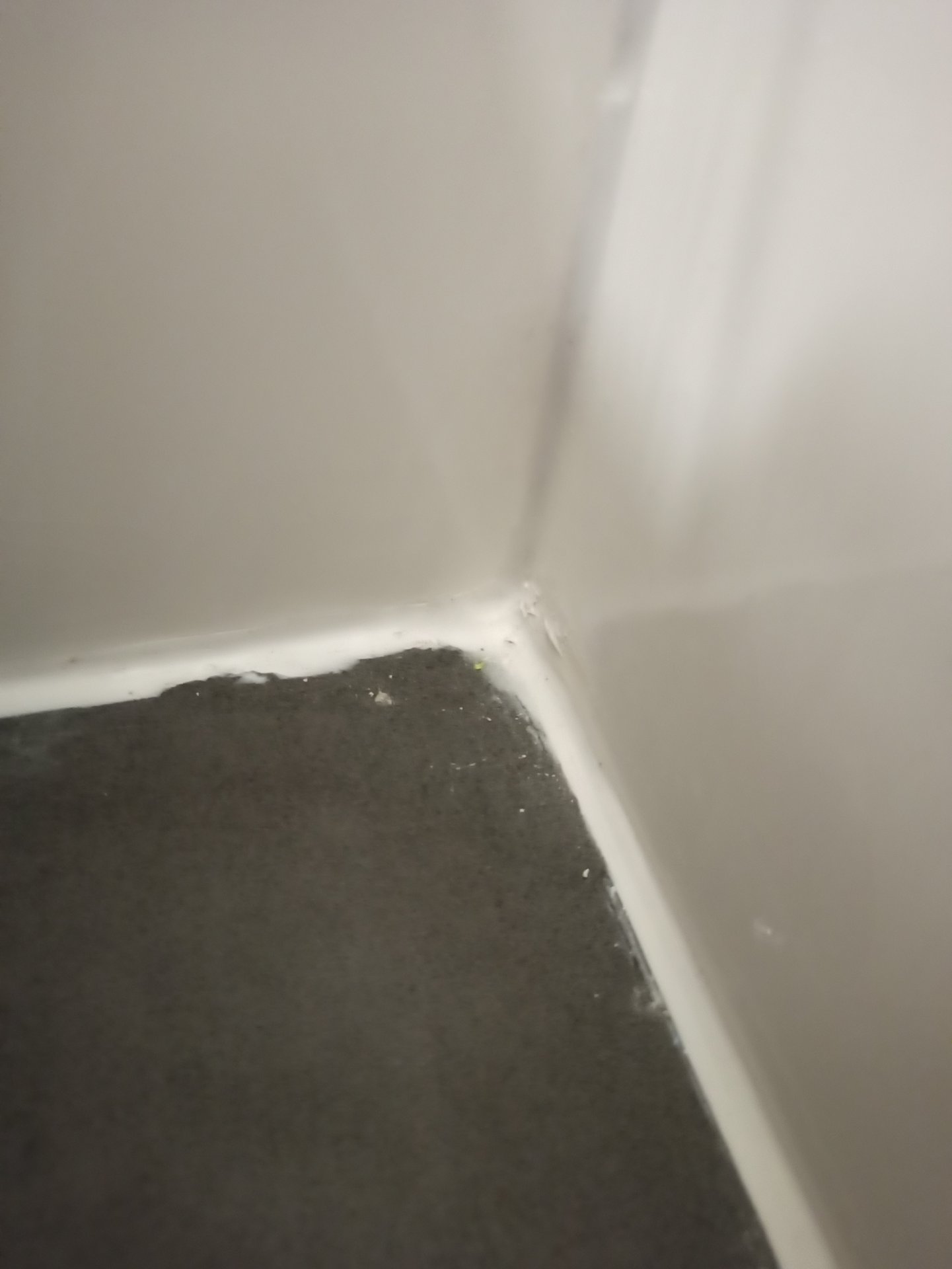

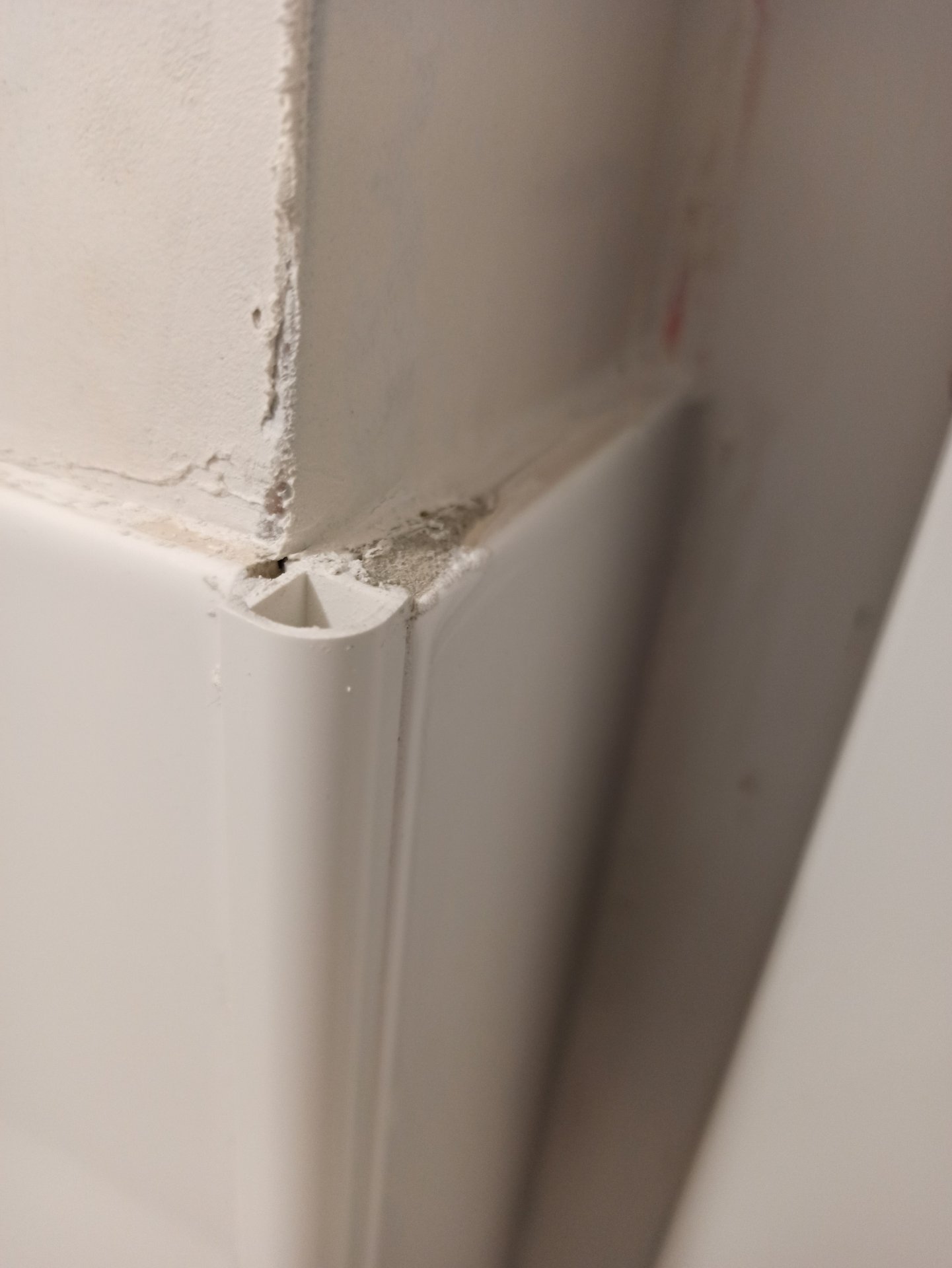

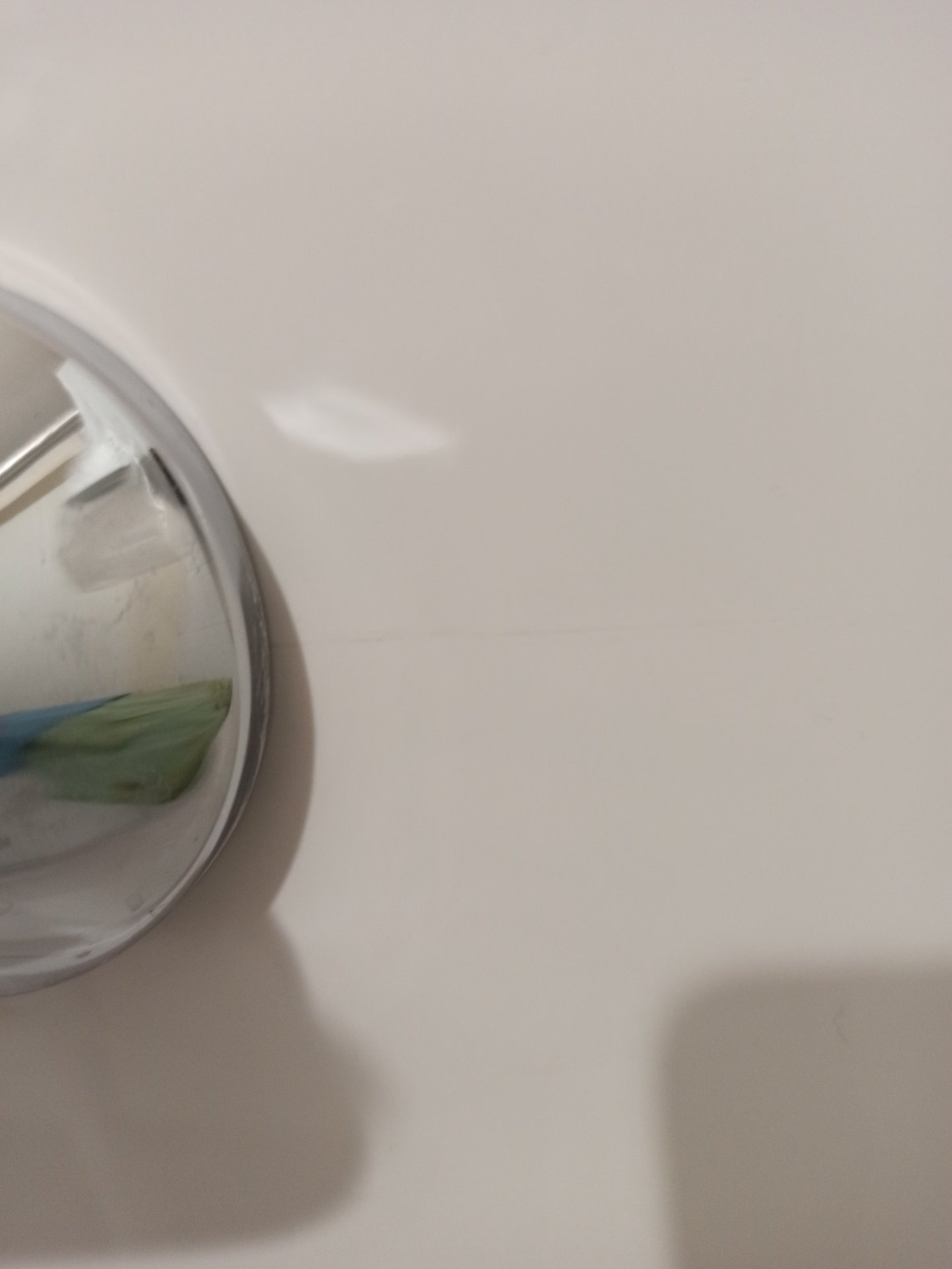

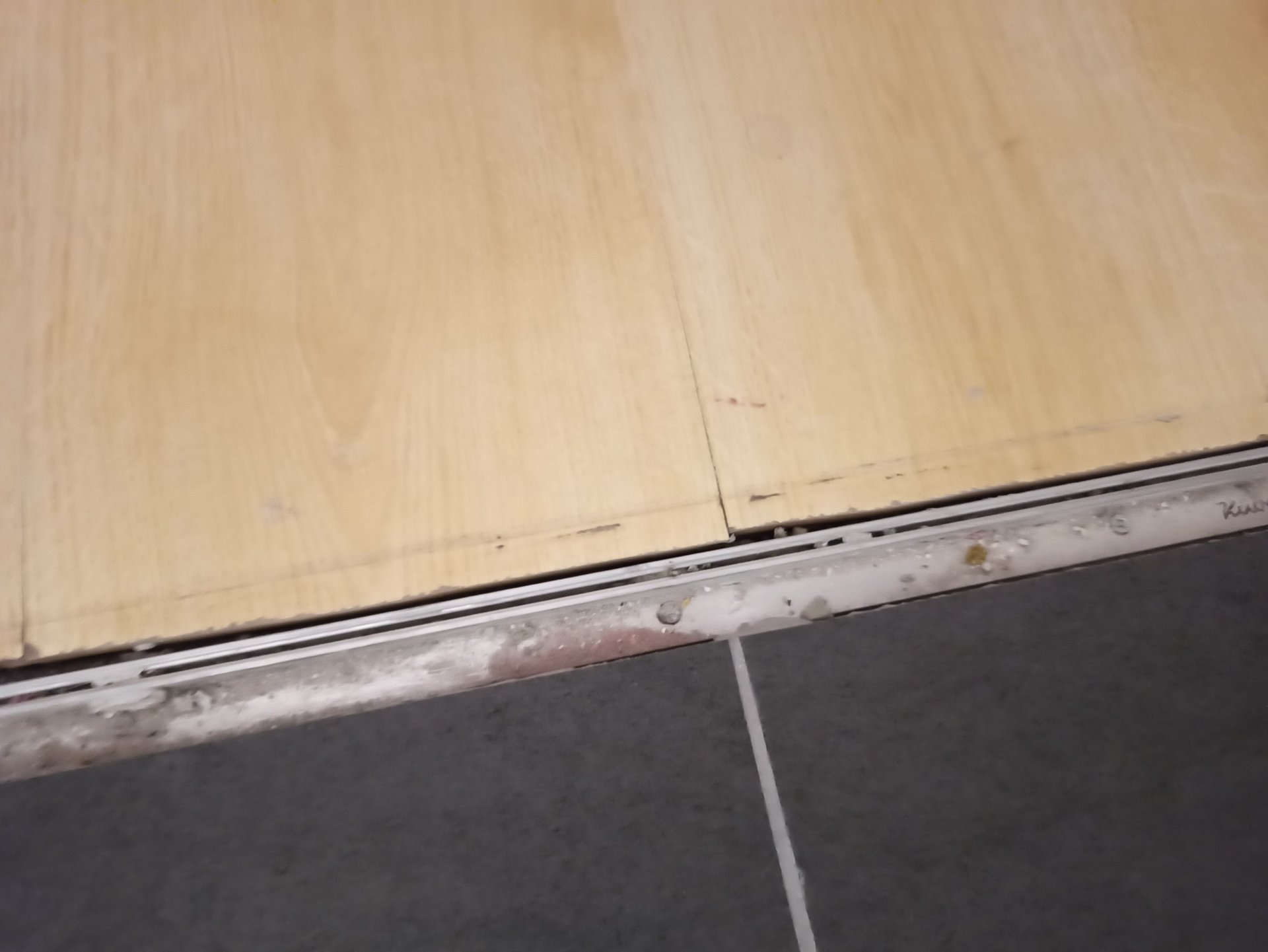

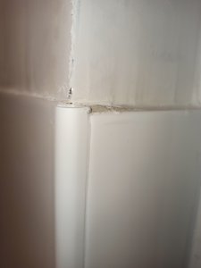

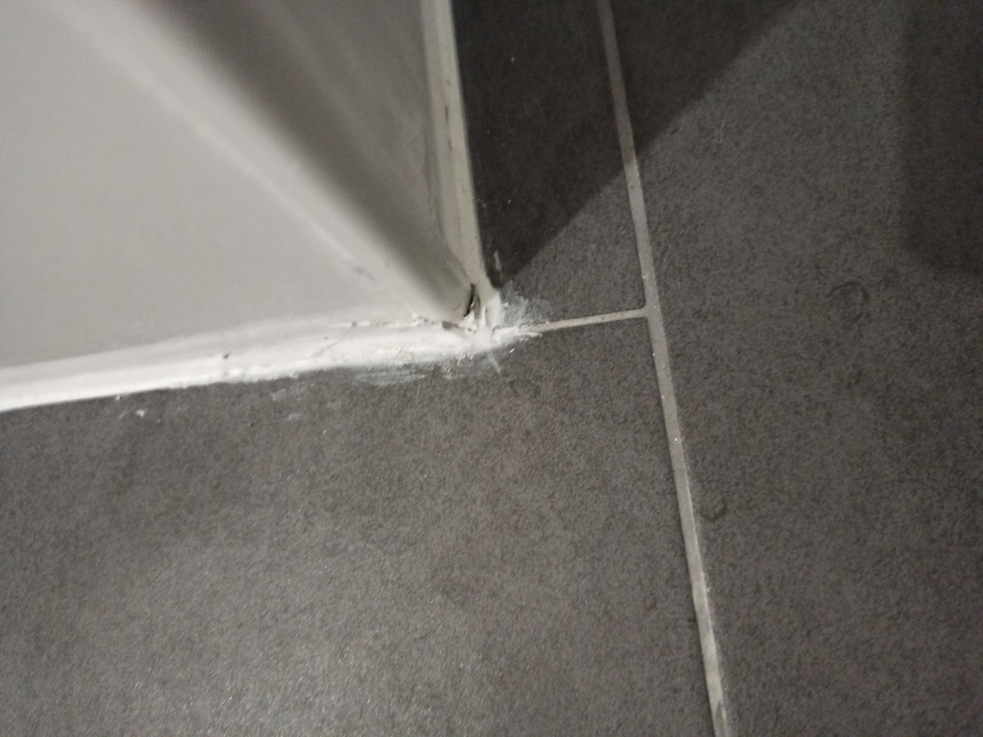

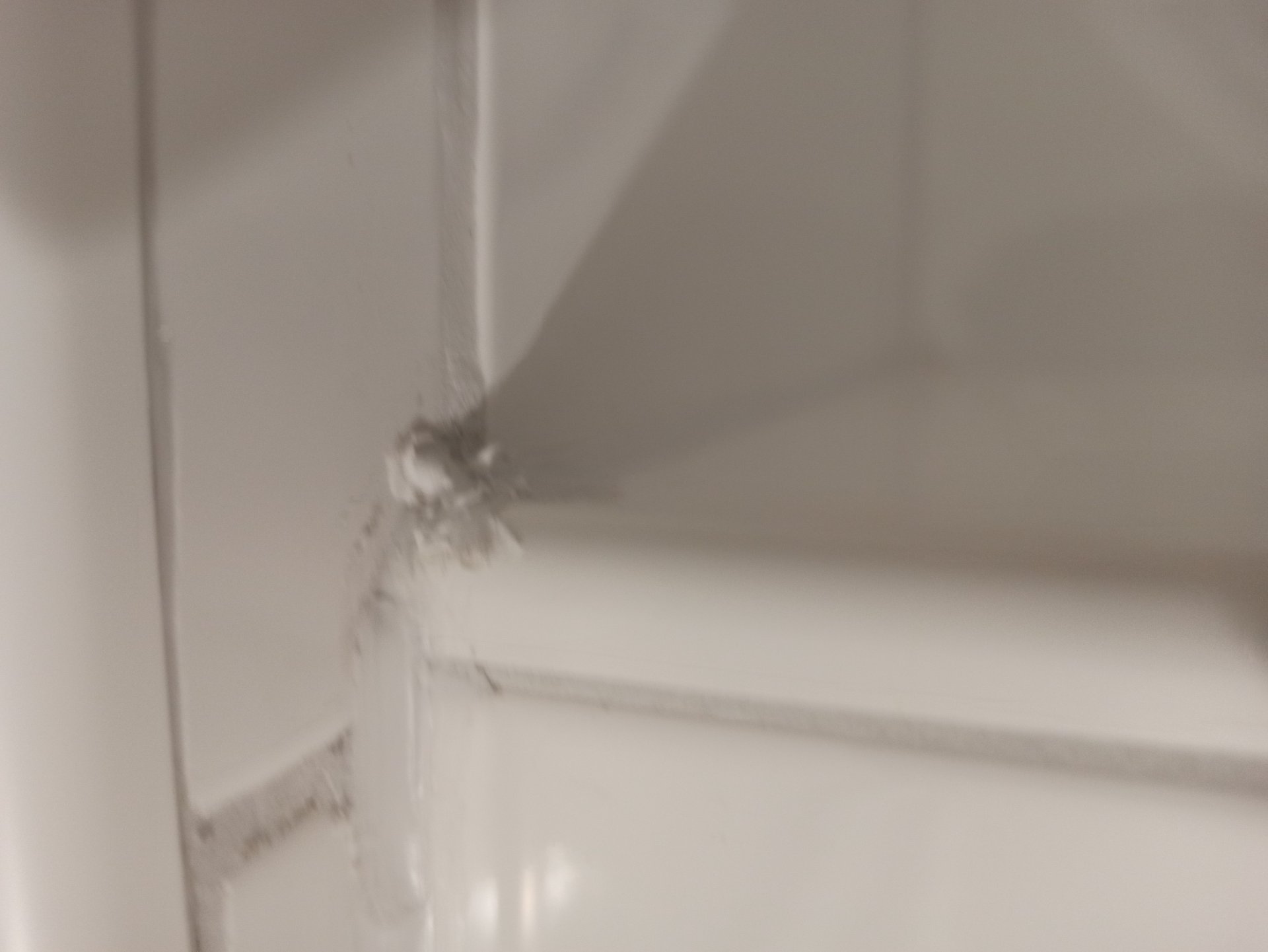

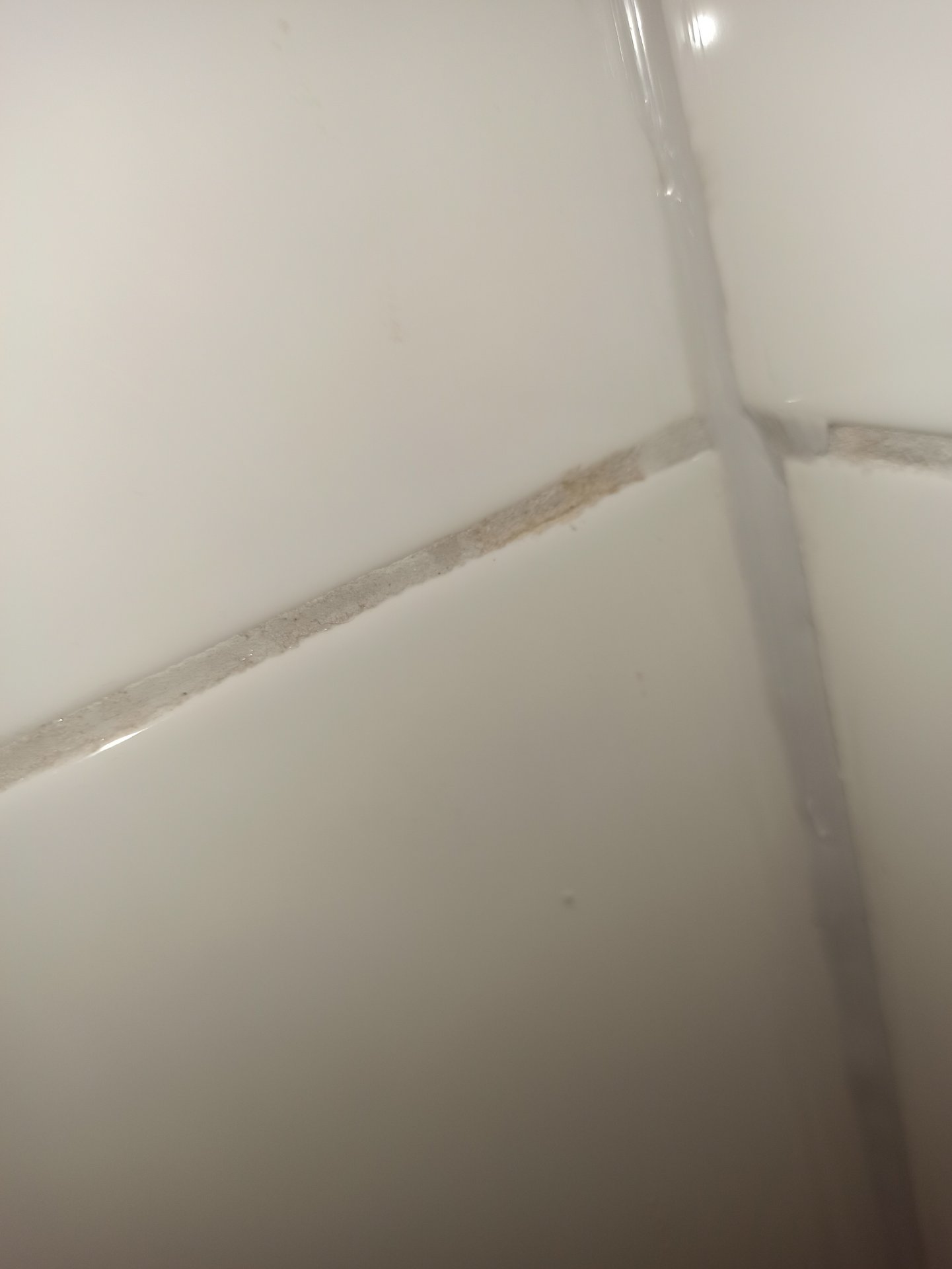

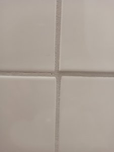

    Wie mam sieht ist alles krumm und schief.
    Dazu kommen Kratzer, zwei Risse, Acrylreste, zwei "Löcher" in den Fugen.

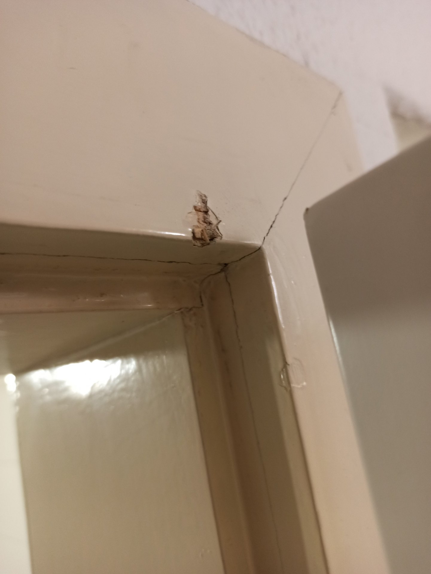

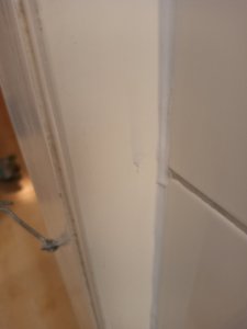

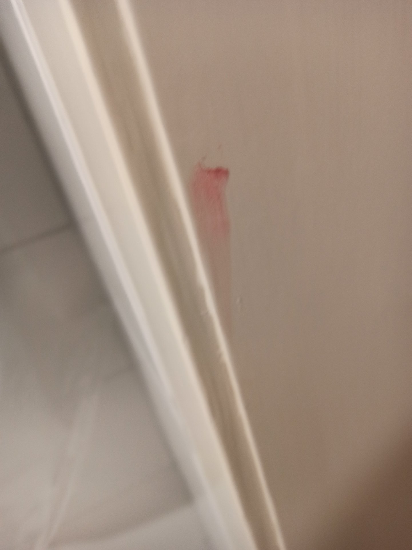

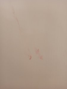

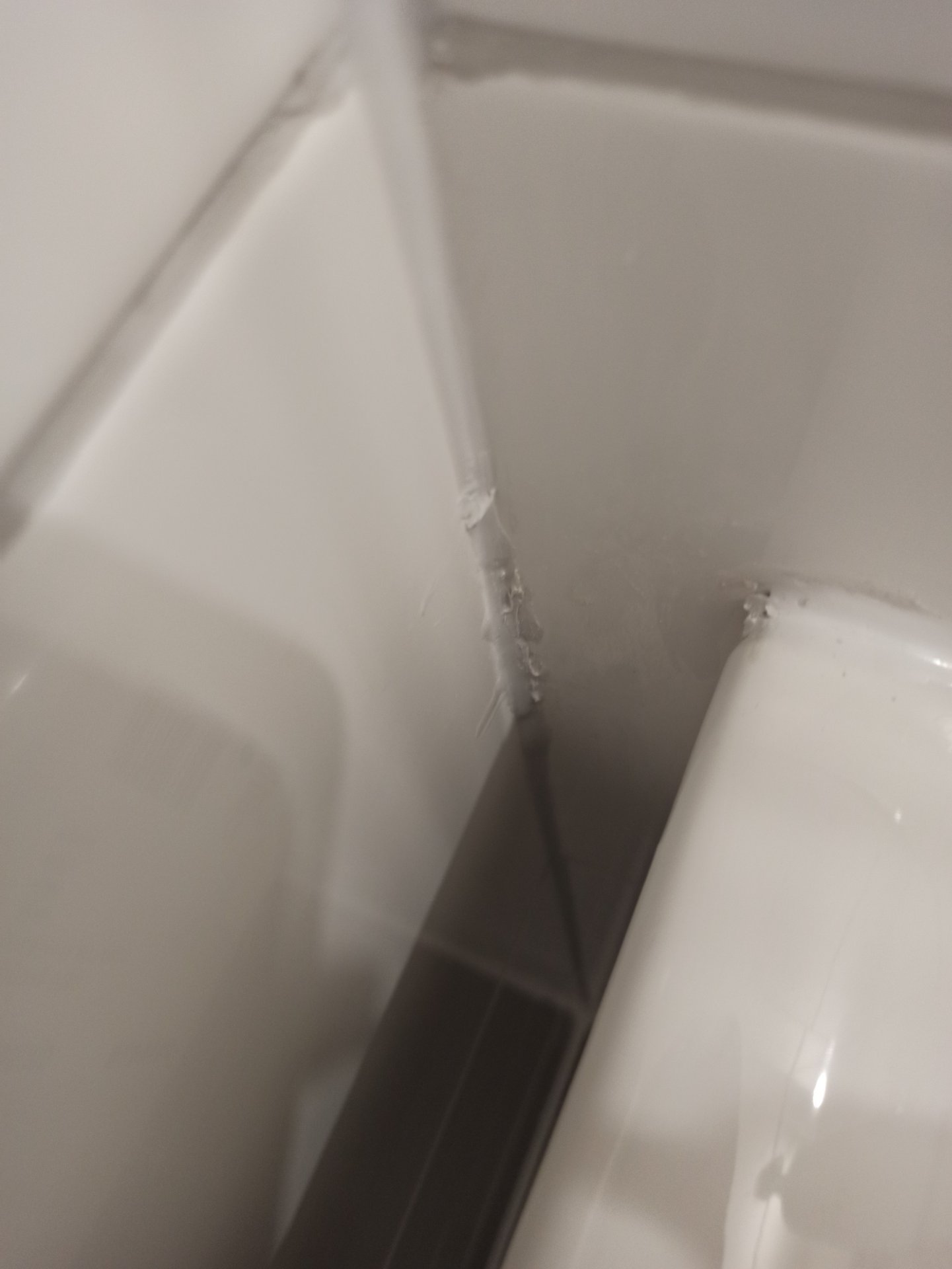

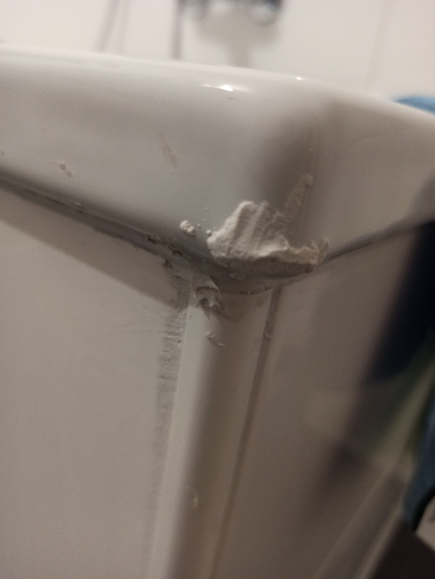

    Achso, die roten Verfärbungen sind nicht auf den Fliesen, sondern auf der Tür und der Zarge.
    Hat jemand eine Idee, was das ist?

    Das das Pfusch ist, ist offensichtlich. Nur was erwartest du von uns? Auftragnehmer einbestellen und Mängel beheben lassen. Aber nicht vom gleichen Fliesenleger, das wird nichts. Bezahlen würde ich noch garnichts. So wie die Fliesenarbeiten ausgeführt sind, wurde mit größter Wahrscheinlichkeit auch die Abdichtung ausgeführt. Das schreit nach komplett Abriss.

    Ich würde auch nichts bezahlen und ab jetzt einen Gutachter einschalten. Das ist absoluter Vollpfusch.

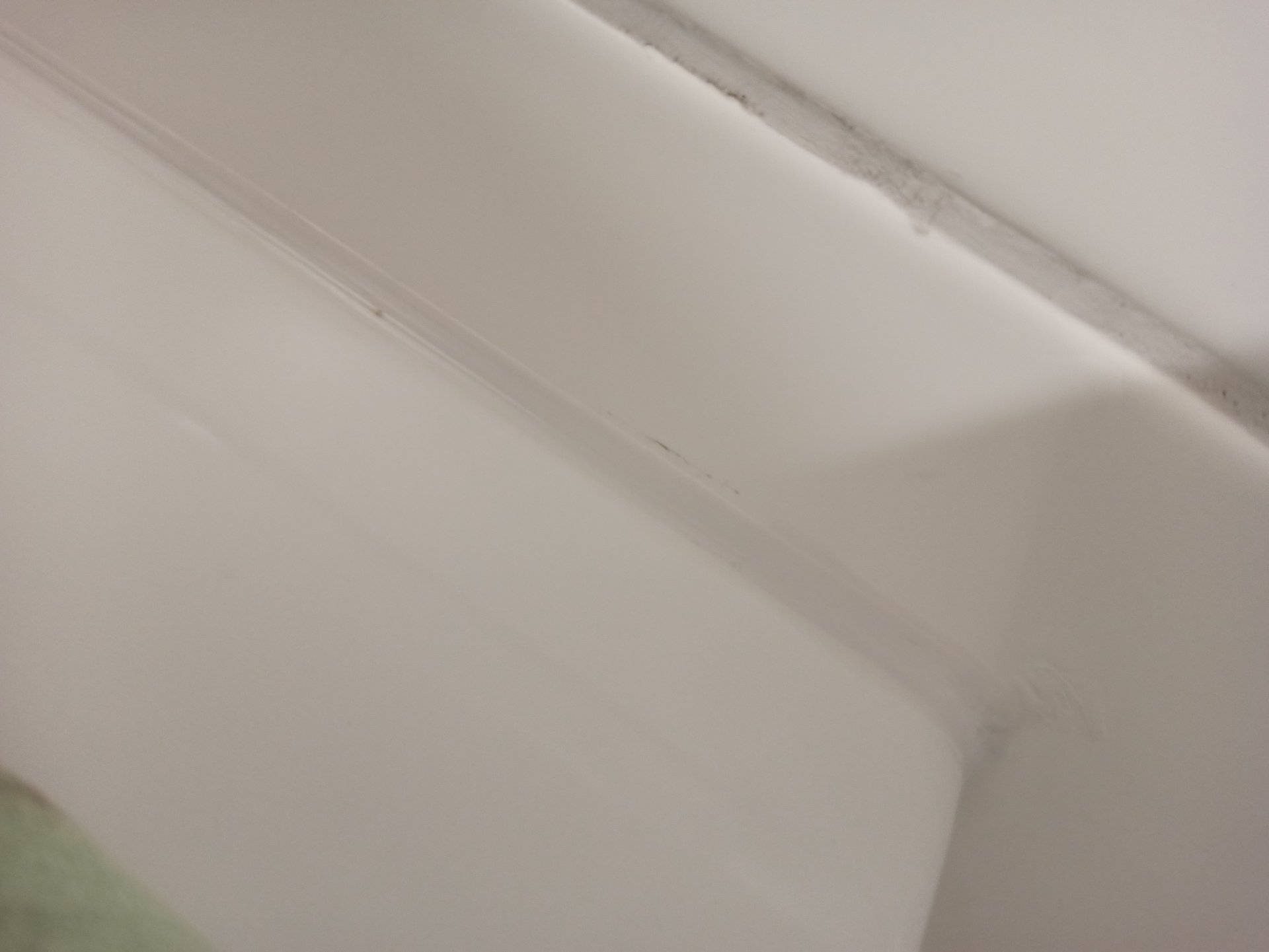

    Du hast aber gesehen, dass bei den Fliesenarbeiten bzw der Silikonfugen viele Fotos von der gleichen Situation gemacht wurden? Wenn es das ist, was in einem 10qm Vollbad als Mängel fotografisch dokumentiert ist, ist das nicht viel. Der größte Pfusch ist die Silikonarbeit - wenn die nicht stimmt, sieht alles Mist aus.
    Und wenn auf einer Fläche von 10qm eine Fliese an der Ecke um x mm hochsteht, dann wäre das eventuell auch tolerierbar, denn:

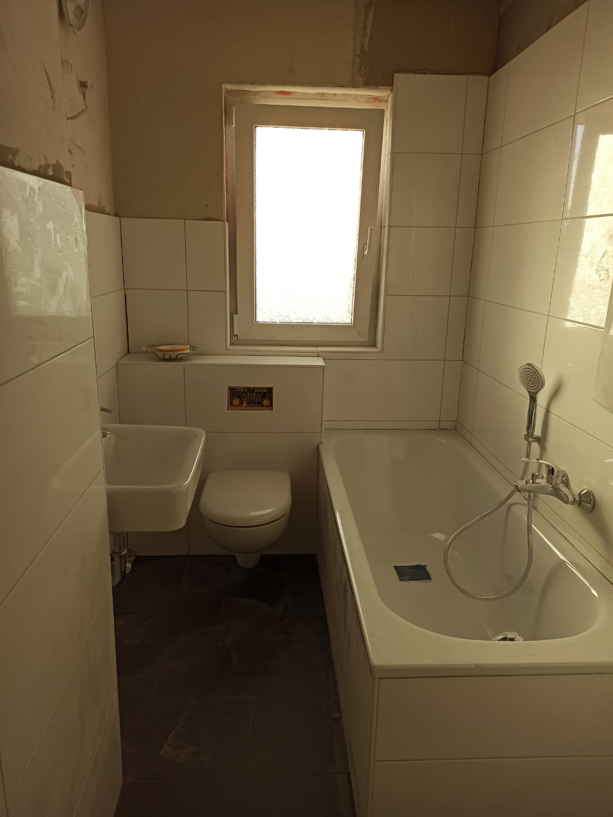

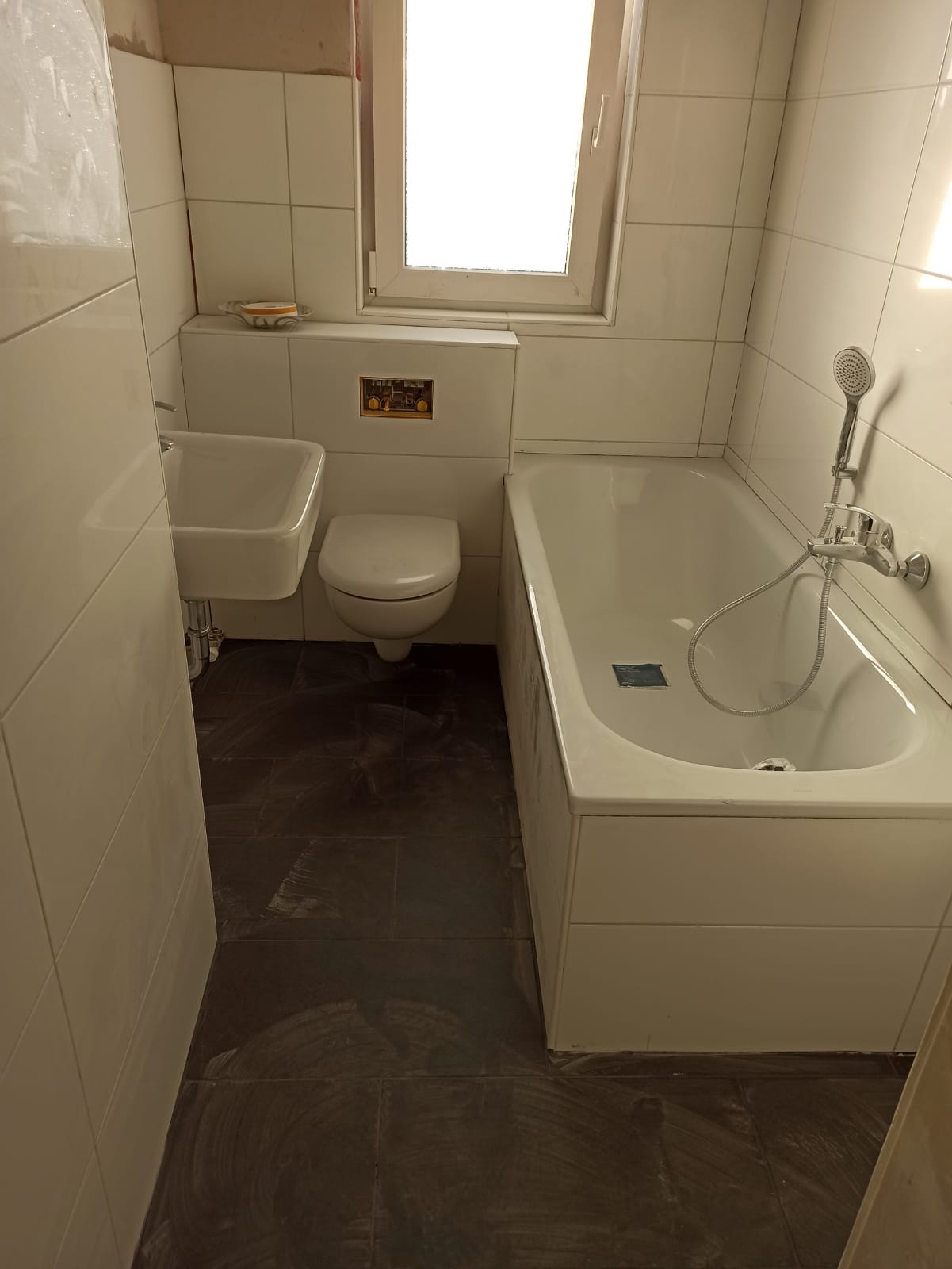

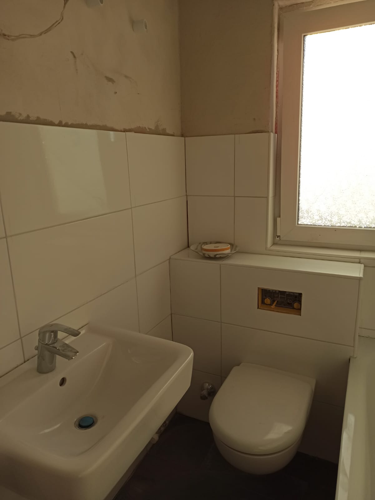

    Hast du auch noch ein Gesamtbild vom Bad?

    Leider haben auch Türen und Zargen Kratzer sowie seltsame, nicht abwaschbare rötliche Flecken bekommen.

    Gesamtbild der Arbeiten sieht jetzt nicht soooo schlecht aus( über Geschmack lässt sich streiten). Generell hat ein Handwerker das Recht zwei mal nachzubessern. Wurde nun eigentlich abgedichtet? Lass die nochmal kommen und die Mängel beheben. Wenn du zufrieden bist kann die Rechnung bezahlt werden.

    Die Silikon-Fugen gehören in jedem Fall erneuert. Und dann diese merkwürdige Ecke.
    Dann sieht doch alles schon viel besser aus.
