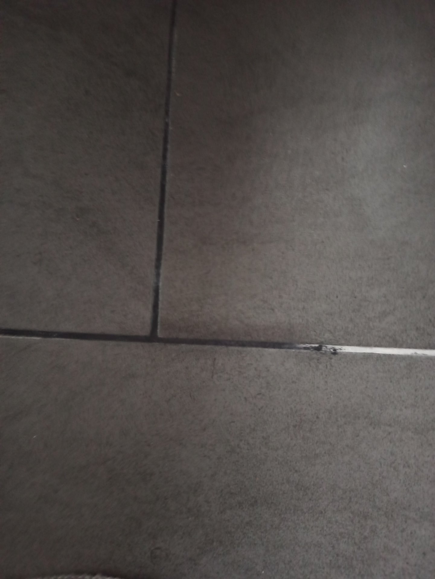

    So, da wurde jetzt einiges nachgearbeitet.
    Unter Anderem wurde die Fliese auf dem Bild ausgetauscht.
    Warum ist die Fuge schwarz? Der Fliesenleger sagte in schlechtem Deutsch, das wird von selbst weiß. Stimmt das?

    Wieso eigentlich weiß? Auf den anderen Bildern sind die Fugen grau. Einmal darfst du den noch kommen lassen und danach einen anderen Fliesenleger für die Mängelbeseitigung beauftragen und die Kosten von der Rechnung abziehen. Sofern sich überhaupt ein anderer Fliesenleger dazu bereit erklärt.

    Oder einfach die Fuge nachweißen. Dann wäre das Thema durch.

    Hat denn einer eine Idee, was das Schwarze ist?

    Falsche Fugenmasse.

    Vielleicht muss das Wasser noch ausdunsten, dann wird es heller. Oder?

    Bis jetzt wird da nix heller. Abwaschen lässt sich das Schwarz auch nicht.

    Da wird auch nichts heller. Falsche Fugenfarbe.
