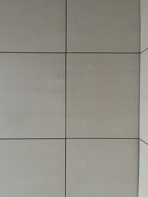

    der Fliesenleger hat nun unser Bad gefliest und leider hat er es längst nicht so gut gemacht, wie die Arbeiten, die er vorher für uns erledigt hat.
    1. Die Dusche sollte bodengleich (Duschboden max. 1mm tiefer) gefliest werden. Tatsächlich ist die Fliesenoberkante am Duschboden jetzt 5 mm tiefer und man hat eine harte Stufe, die barfuß unangenehm ist. (Duschssystem Baqua Revisionsdusche).
    2. Das Fugenbild der Wandfliesen (hier noch vor verfugen) sieht nicht schön aus. Bild anbei.
    Am Montag ist "Krisengespräch" mit dem Fliesenleger. Ich würde mir wünschen, dass die Fliesen wieder entfern und neu aufgebaut werden. Ist das verhältnismäßig oder gibt es andere gute Ideen, wie man das in den Griff bekommt?

    Die Fliesen sind offenbar ungleich groß. Mit einer breiteren Fuge würde es nicht so stark auffallen. Wer hat diese Fliesen gewünscht?

    Über die Kreuzfugen kann man jetzt streiten , was die Dusche angeht ... Was ist 1mm ? Diese Frage ist ernst gemeint !

    Ich denke auch, das guckt sich bei einem anständigen Abstand weg. Das wird also innerhalb der Toleranz sein.

    Toleranz hin oder her ... Du weist wies es ist wenn der Bauherr sparen will ... Wer er weis , der sieht es ...
