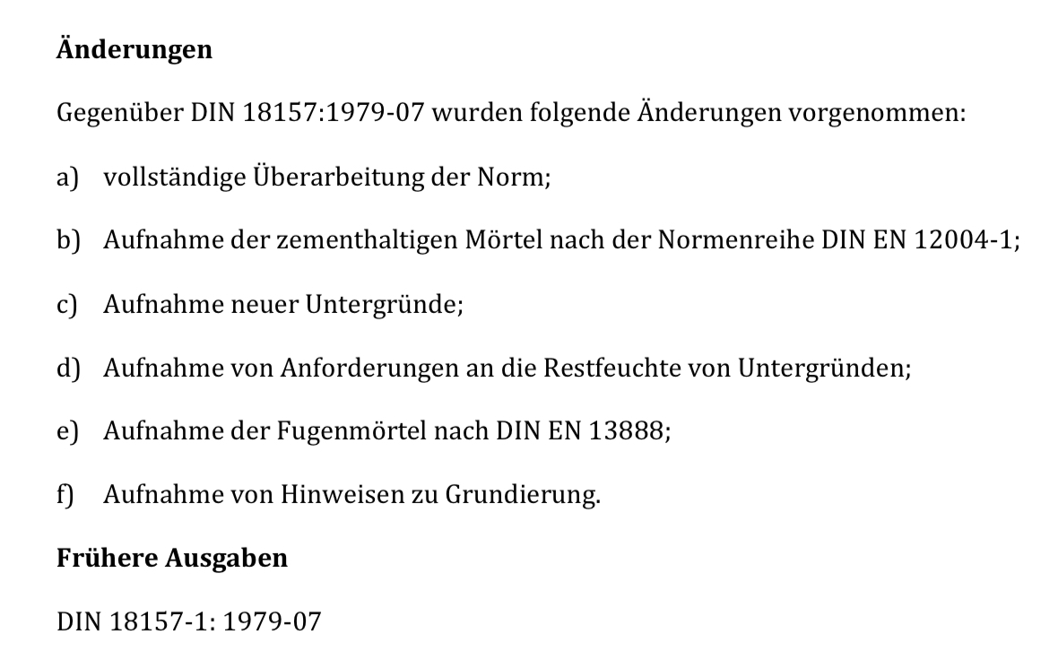

    Hey @SIL,
    erstmal sorry, dass ich diesen Thread wieder ausgrabe, aber es trifft genau mein Problem und ich habe keine Möglichkeit gefunden dir eine private Nachricht zu schreiben (wahrscheinlich weil ich frisch registriert bin …).
    Du schreibst hier von der DIN 18157 - ich habe hierzu ein paar Artikel gefunden und auch die Teile 1 bis 3 von 2017. Angaben in diesen zur Fugenbreite habe ich leider nicht finden können (auf den ~10 Seiten je Teil war da nix).
    Hat sich da was geändert, suche ich nach dem Falschen (habe nur die drei „Teile“ gefunden)? Könntest du ggf. Einen Auszug aus der DIN bereitstellen mit dem Abschnitt oder eine Online-Page wo man (vermutlich nur gegen Bezahlung?) drankommt? Wichtig wäre mir nur den entsprechenden Passus im Klartext zu finden …
    Gerne kannst du mich auch privat kontaktieren (ich kann das ja nur nicht starten oder ich bin blind), falls der Thread hier nicht noch weiter missbraucht werden soll .
    Vielen lieben Dank schonmal im Voraus

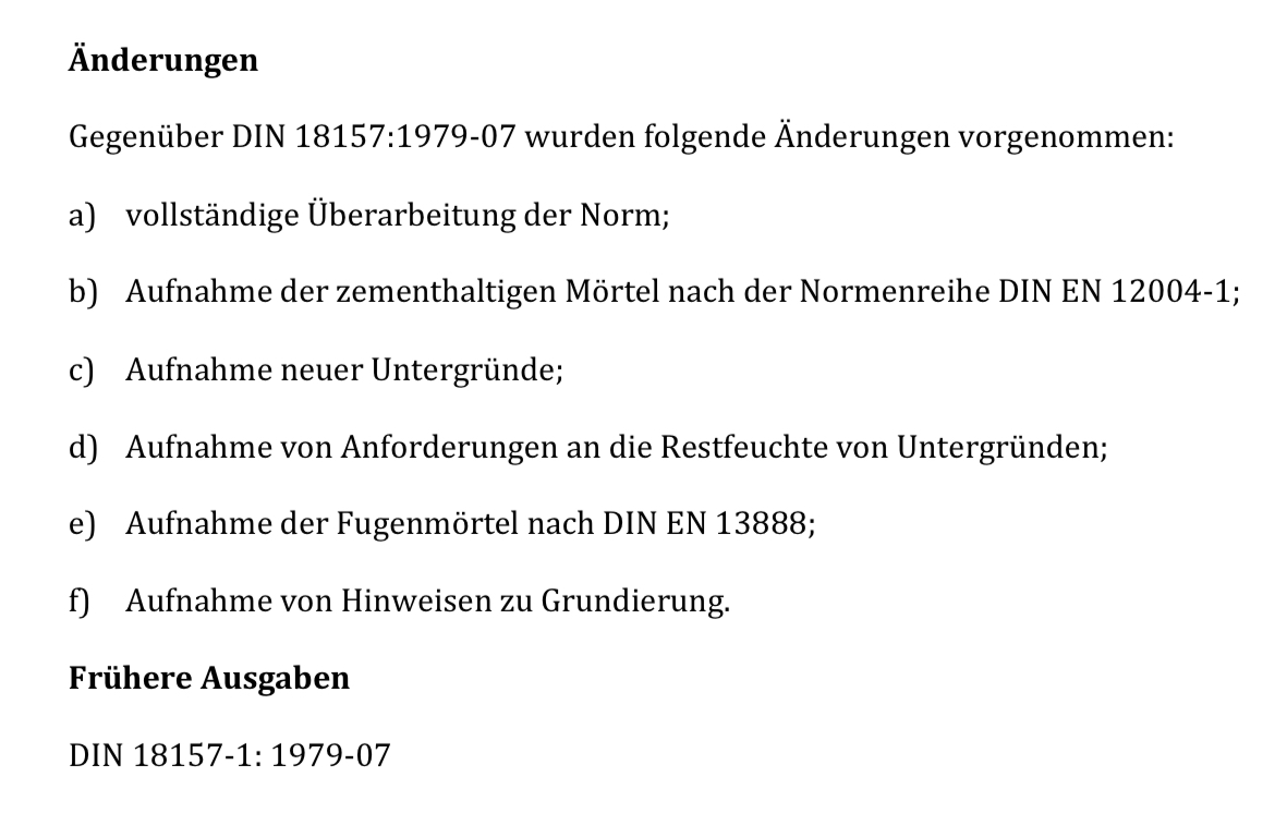

    Moin @SIL,
    vielen Dank für deine Antwort schonmal!
    Bei der DIN 18157-1 ist 2017-04 jetzt aktuell nach dem was ich via Google finde. Und in den 12 Seiten finde ich nichts zu Fugenbreiten. Laut Vorwort ist die auch komplett überarbeitet worden …
    Bei uns handelt es sich um eine absolute Standardfliese (Meissen W669-073-1) im Innenbereich.
    Ich gucke mir die anderen Sachen später an. Wenn du noch Ideen hast, was mit den Fugenbreiten in der 18157-1 passiert ist (woanders hin verschoben?), wäre das natürlich genial. Ich hatte natürlich nicht vor jetzt blind die ganzen Normen zu kaufen ^^‘

    DIN 18352 3.4 ff in allen 3 Teilen der 18157 steht nur allgemein zur Fugenbildung ( Änderung betreffen hier Reaktionsharze etc ) Achtung Anschlussfugen und Kehlen sind wieder woanders, beanspruchte Fugen auch wieder etc bevor ich da die falsche DIN zitiere müsste ich nachsehen. Mea culpa :fleen
