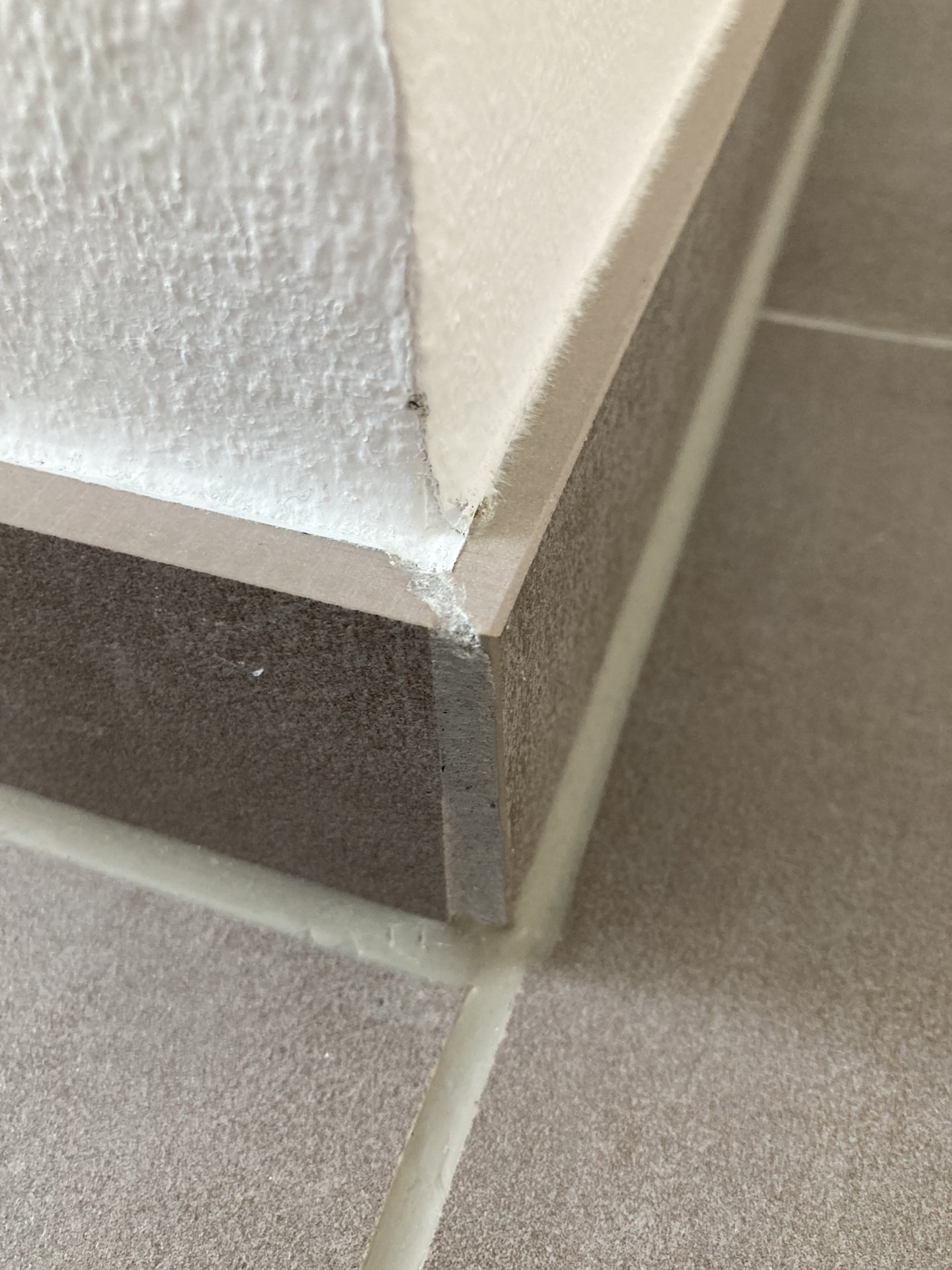

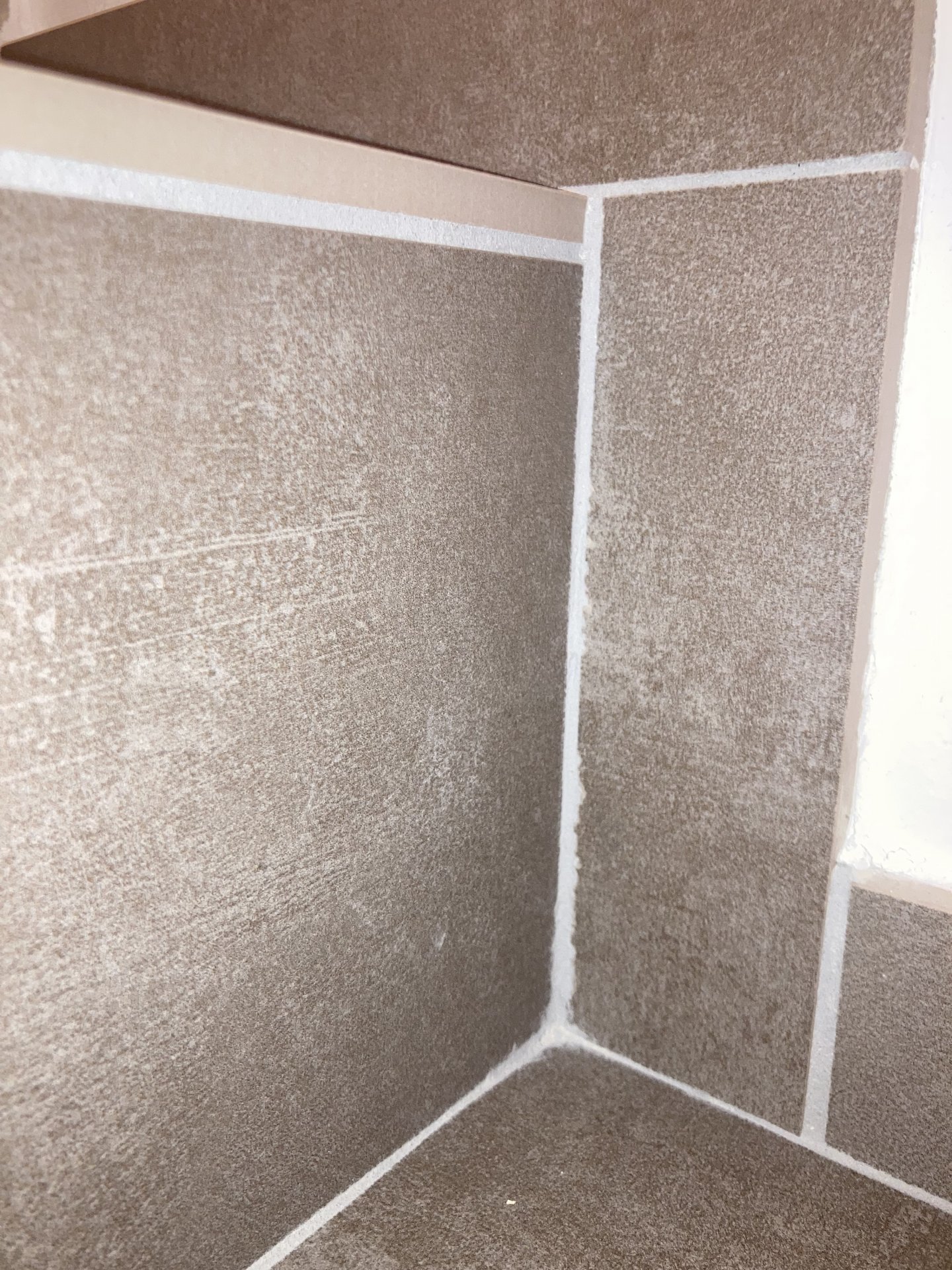

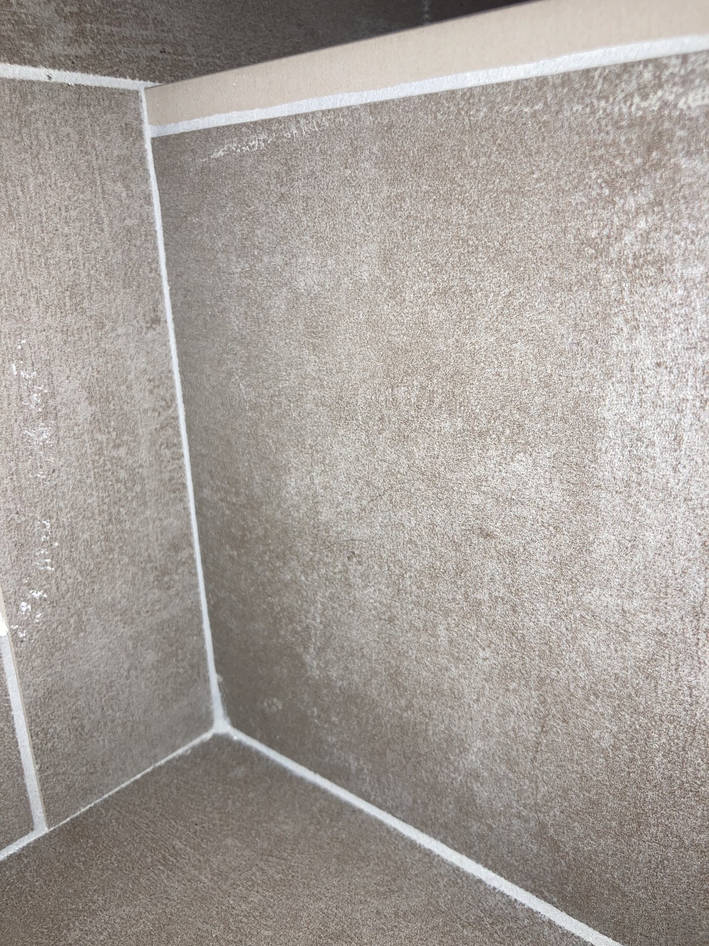

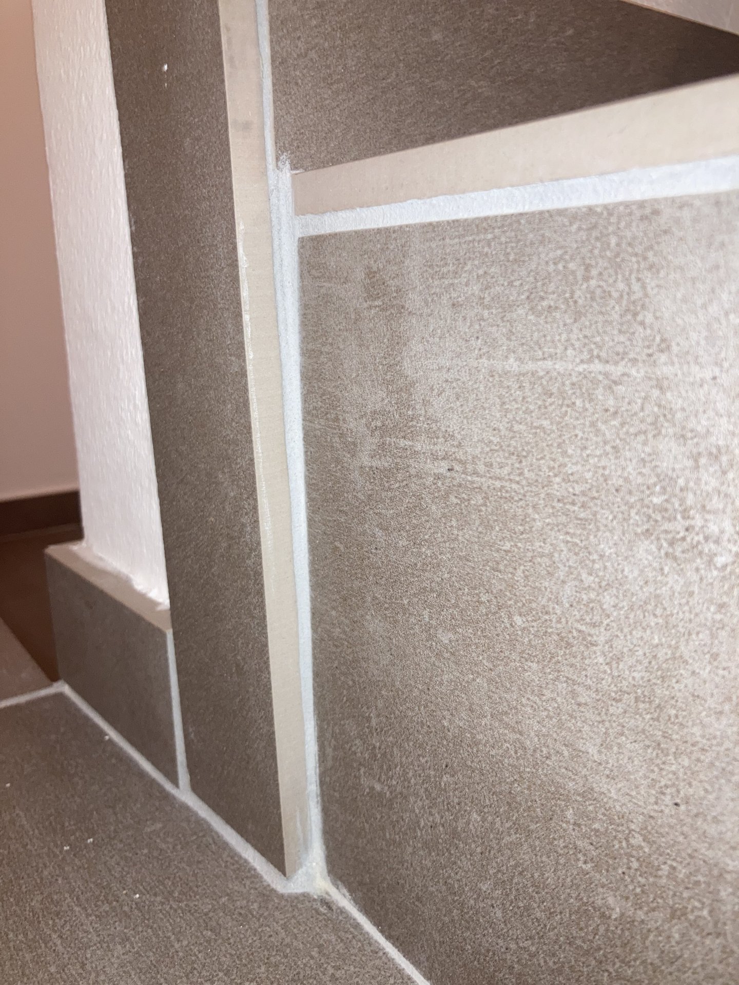

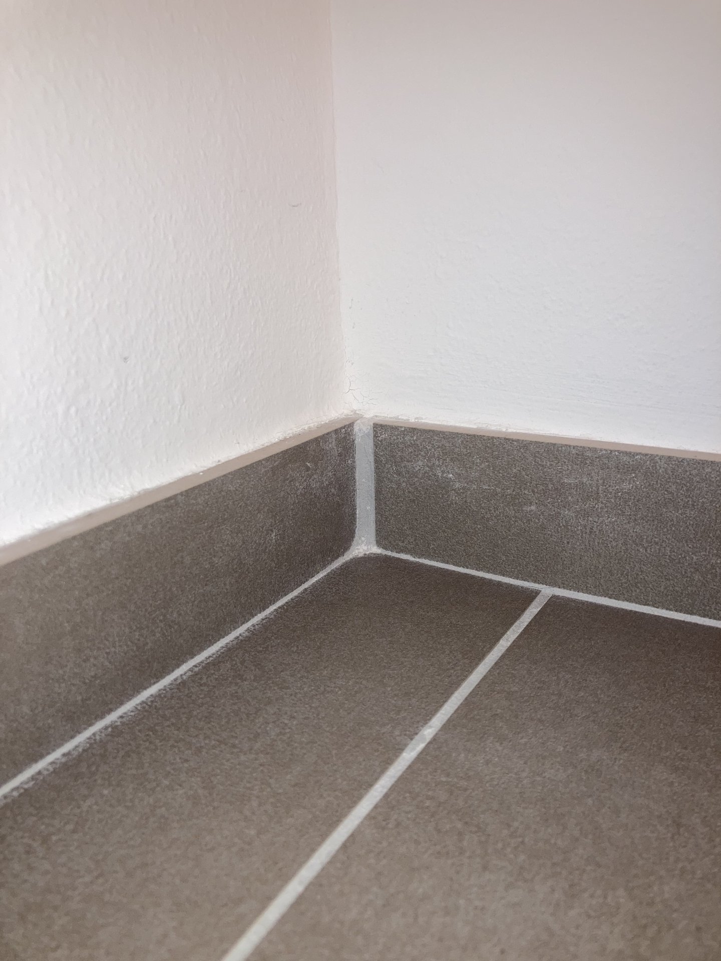

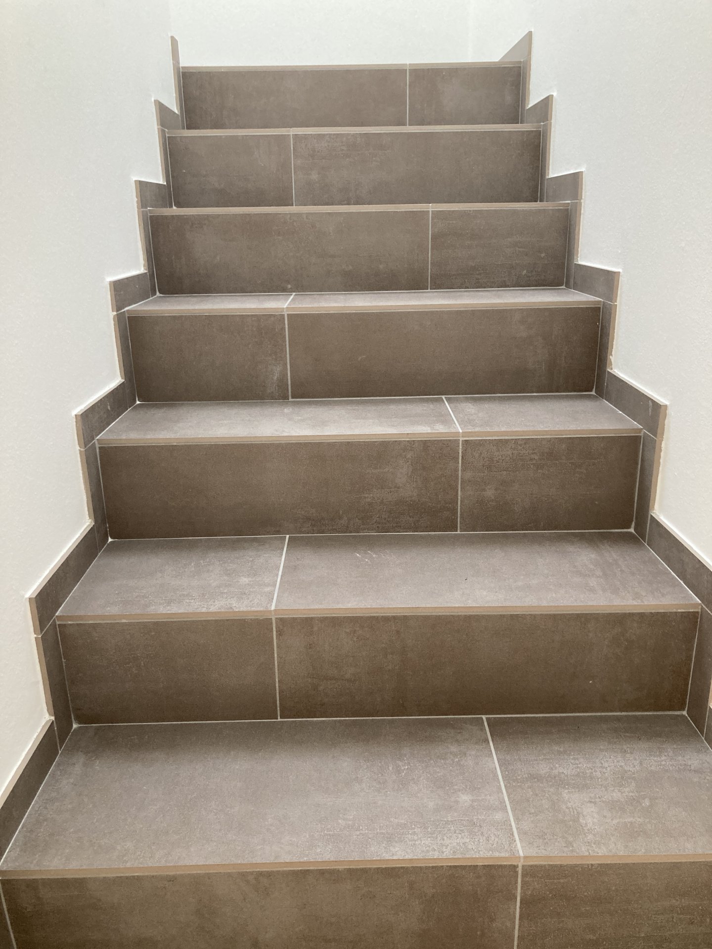

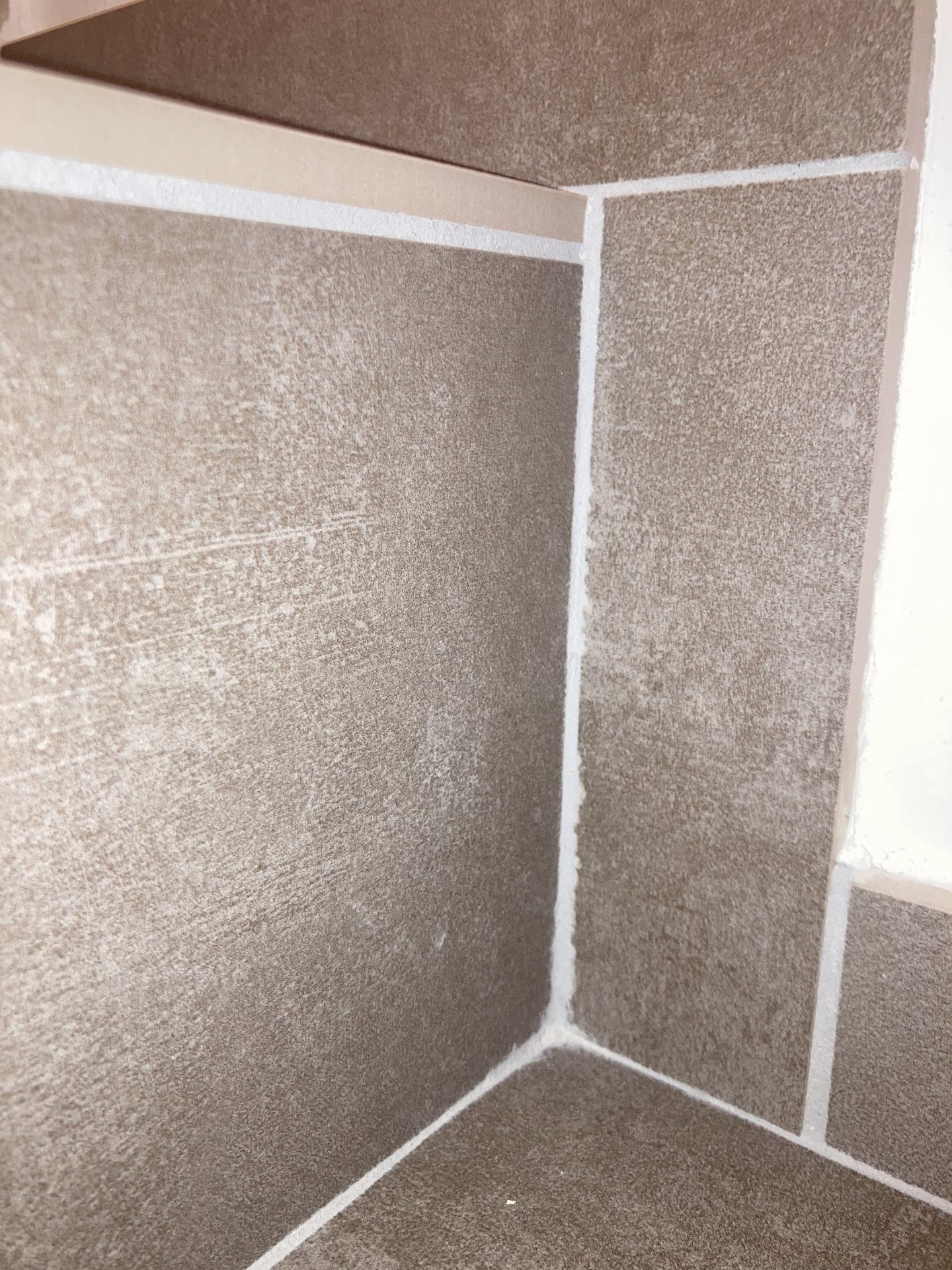

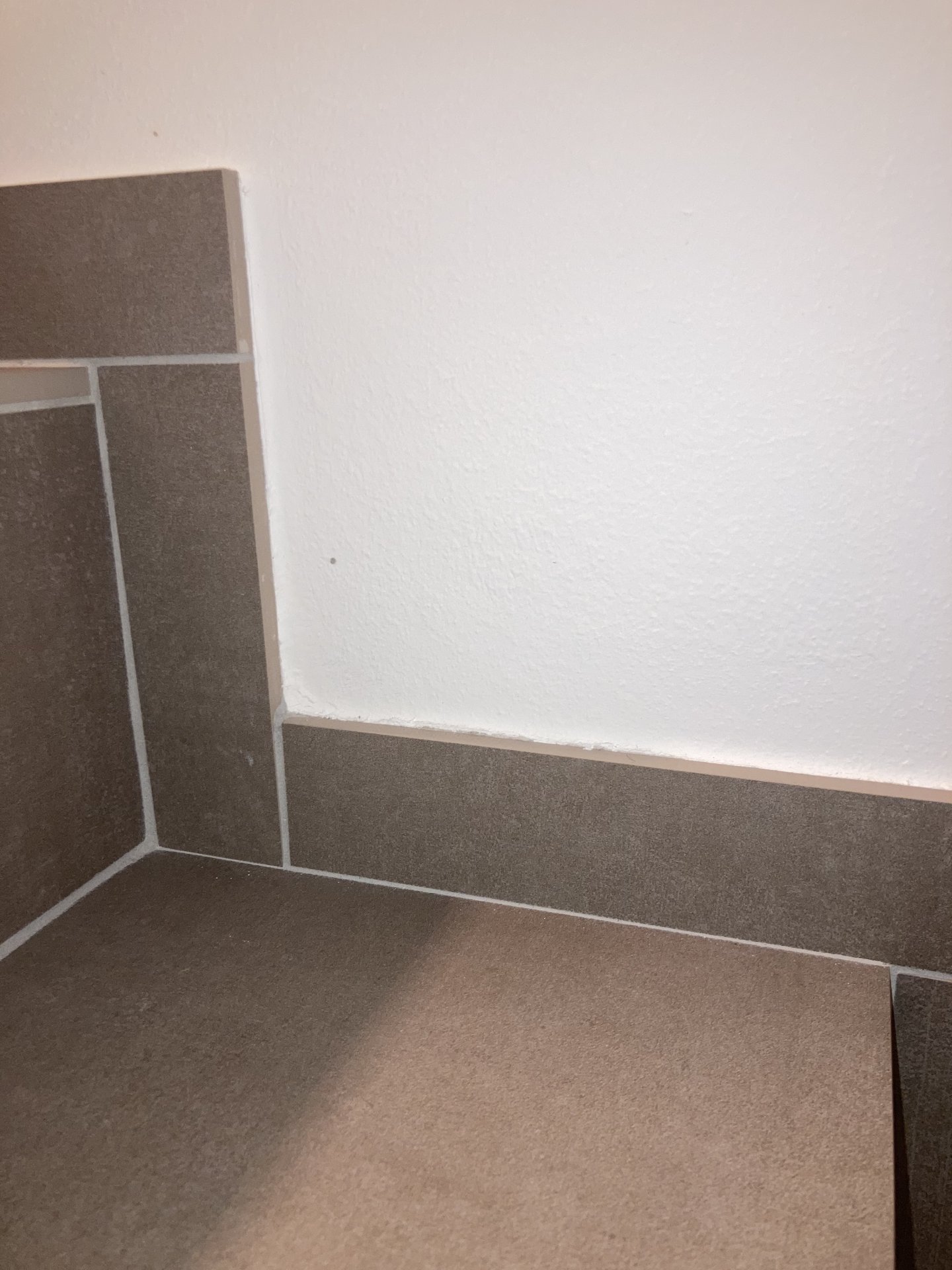

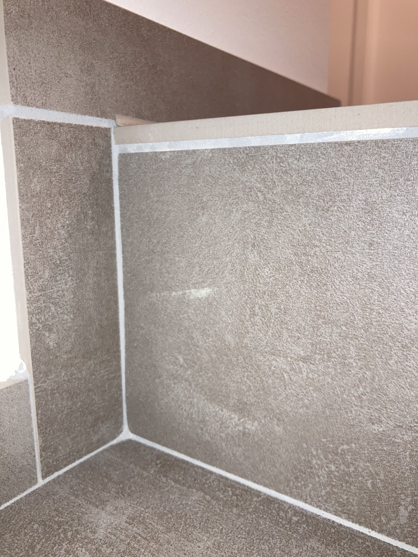

    der Fliesenleger hat seine Arbeit beendet und übergeben. Allerdings bin ich mit dem kompletten Fugenbild nicht sehr glücklich. Manche Fugen sind sehr schmal und dann gibt es wieder sehr breite Stellen. Manche Fliesen sind vom schneiden an der Seite ausgefranst. Ich habe die Stellen angesprochen und bemängelt, allerdings besteht der Fliesenleger drauf, dass alles im Toleranzbereich sei und reagiert seit dem auch nicht mehr auf Anrufe.

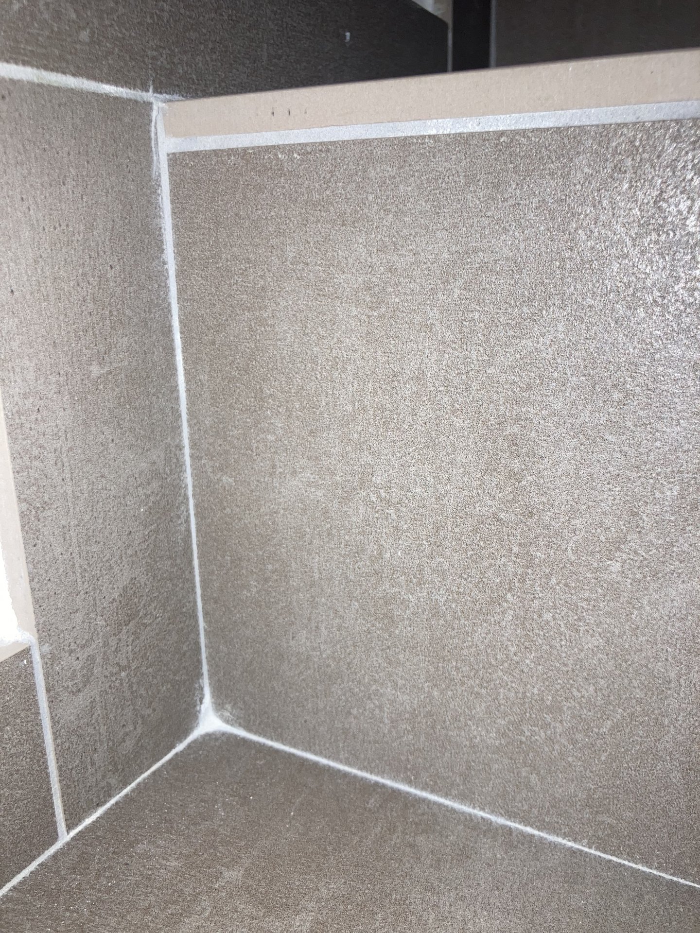

    Und wie sieht es mit den Fugen in den Ecken aus? Darf sich das Material so in den Ecken sammeln?
    Ich würde einen Gutachter gerne erstmal nicht in Erwägung ziehen und frage hier nach Meinungen/ Fachwissen. Hat der Fliesenleger recht, oder habe ich eine Chance auf Nachbesserung. Es ist sehr ärgerlich. Wir wissen ja alle, was ein Profi die Stunde kostet und da erwartet man eigentlich saubere Arbeit.
    Ich bin auf eure Antworten gespannt.

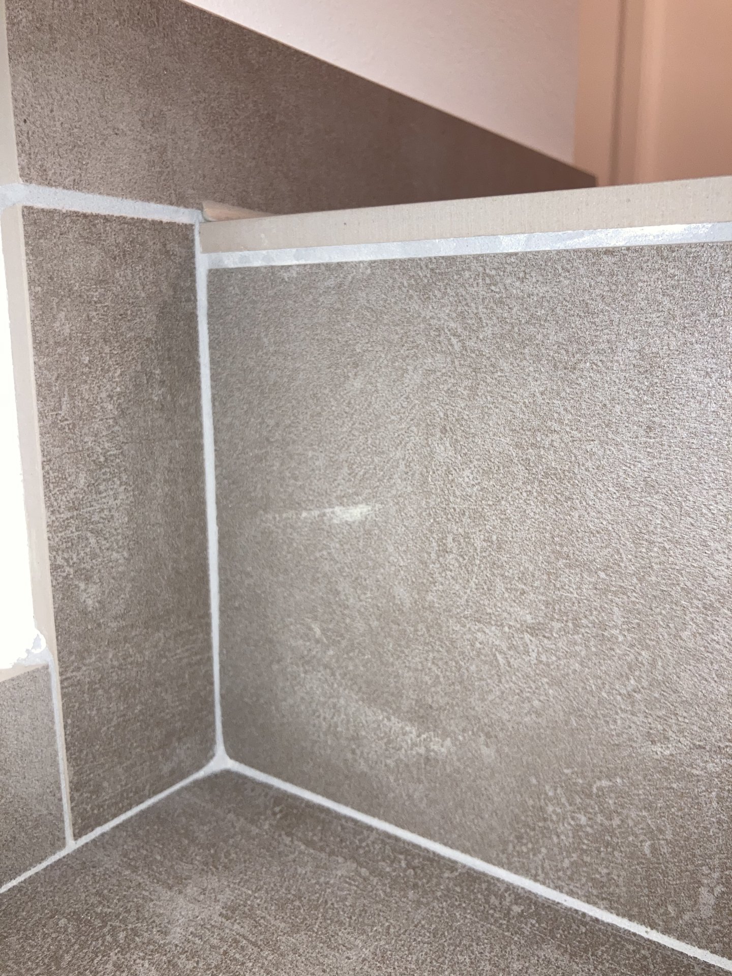

    Jo, und wieso hast dann nicht einfach nen Profi kommen lassen?

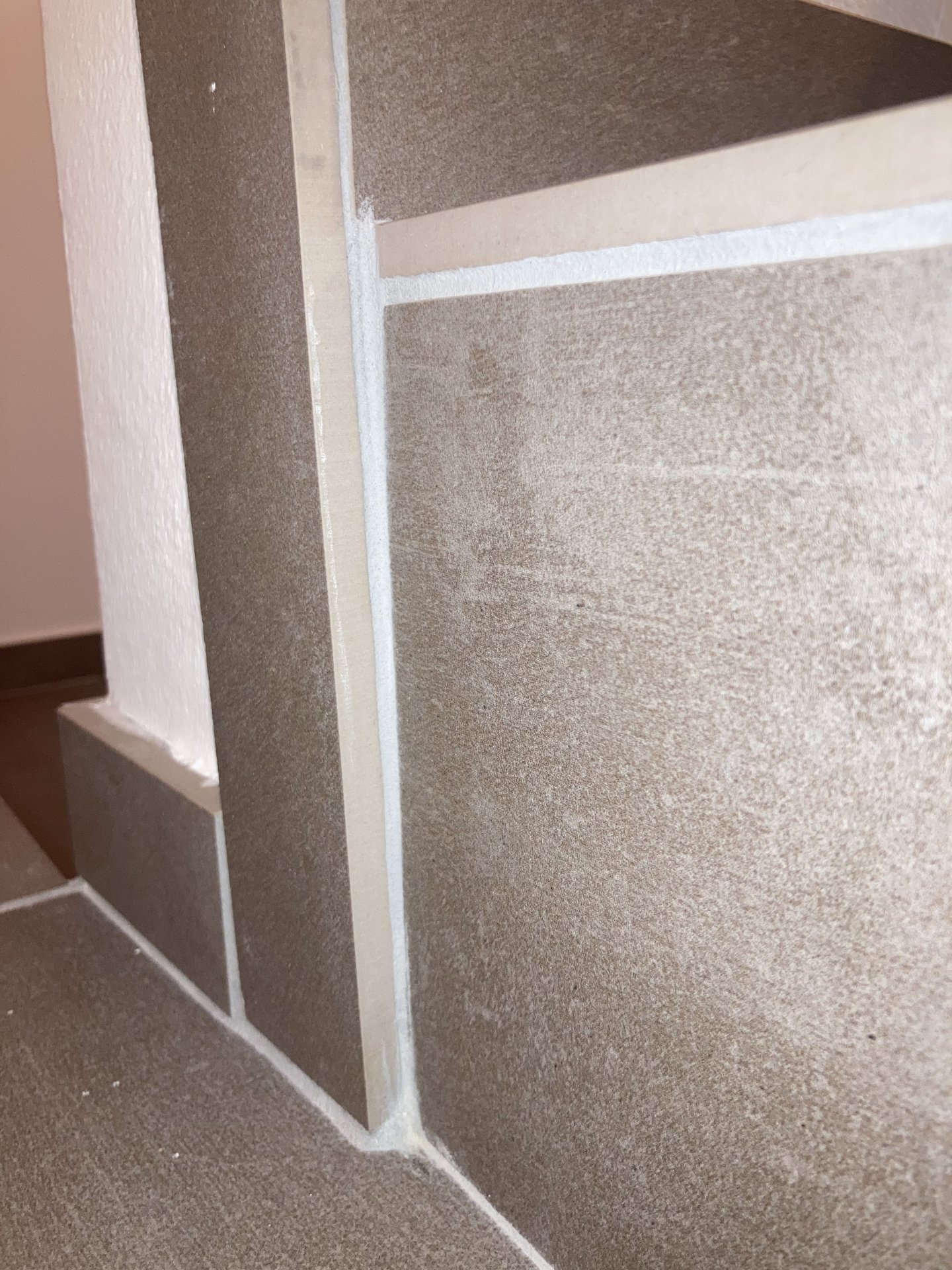

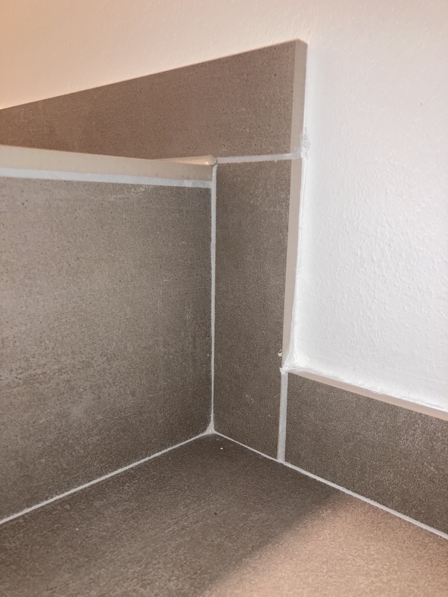

    Das da hat kein echter Profi gemacht. Es fängt an bei der sichtbaren Stirnkanten der nicht durchgefärbten Fliesen, geht weiter bei der fragwürdigen Eckausbildung an den Trittstufen, führt über die undurchdachte Linienführung bei den Sockeln bis hin zu nicht fachgerecht ausgeführten Fugen. Ein paar unsaubere Schnitte gibt’s dann auch noch…
    Ich glaube sogar zu wissen was da schief gelaufen ist. Die Sockel wurden wohl in der Werkstatt aus ganzen Fliesen geschnitten und die Kanten poliert und gefasst (ist gut geworden, besser als die originalen Kanten zB an den Trittstufen). Und am Ende stand da einer auf der Baustelle und sein vorgeschnittener Bausatz hat nicht ganz gepasst. Ist so n Klassiker bei mittelgroßen Fliesenlegerbetrieben mit Sockel-Selbermacher-Hintergrund…
    Anrufe kann er getrost ignorieren, die da vertrödelte Zeit geht auf deine Kappe. Schreib nen Brief, wenn er den ignoriert ist’s eher sein Problem.

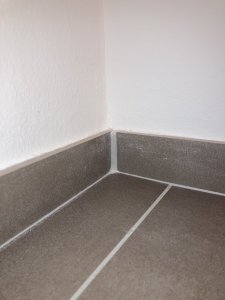

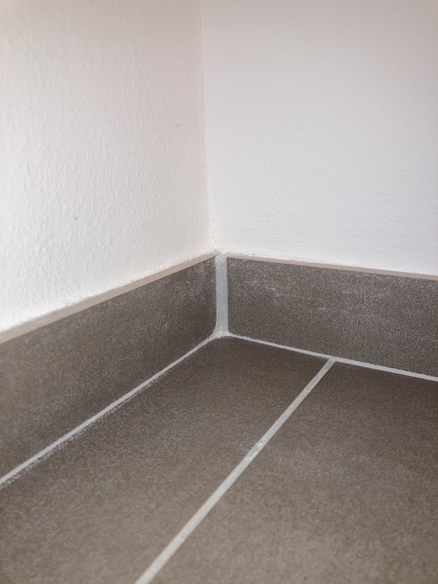

    Ich sehe größtenteils Pfusch. Irgendwie wechselt er auch ständig zwischen Silikon und fester Fuge, obwohl es immer zu Sockelleiste ist. Bezahlt ist hoffentlich noch nicht alles?

    Silikon wurde bei der Treppe gar nicht verwendet. Das ist nur im Flur in den Ecken.

    Und was ist das auf Bild "8F5D1306" da oben?
    Wenn es nen Bauleiter gibt, warum hat der das denn nicht bemängelt oder was sagt der dazu?

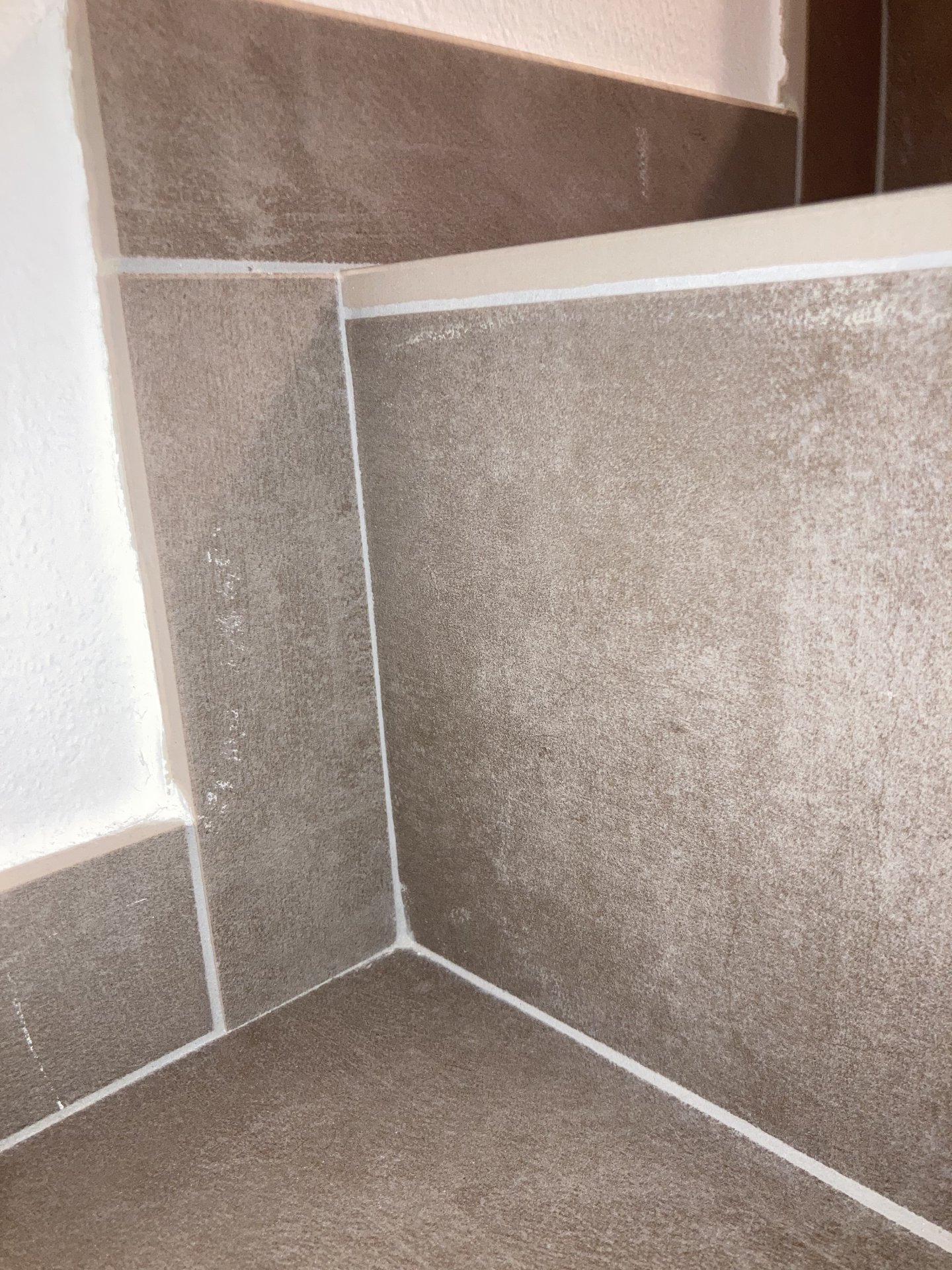

    Das ist die einzige Stelle mit Silikon am Treppenende. Oder meinst du, das darf auch so nicht sein? D4A5B2FC-603A-4679-A059-33EFF8F55BE1.jpeg

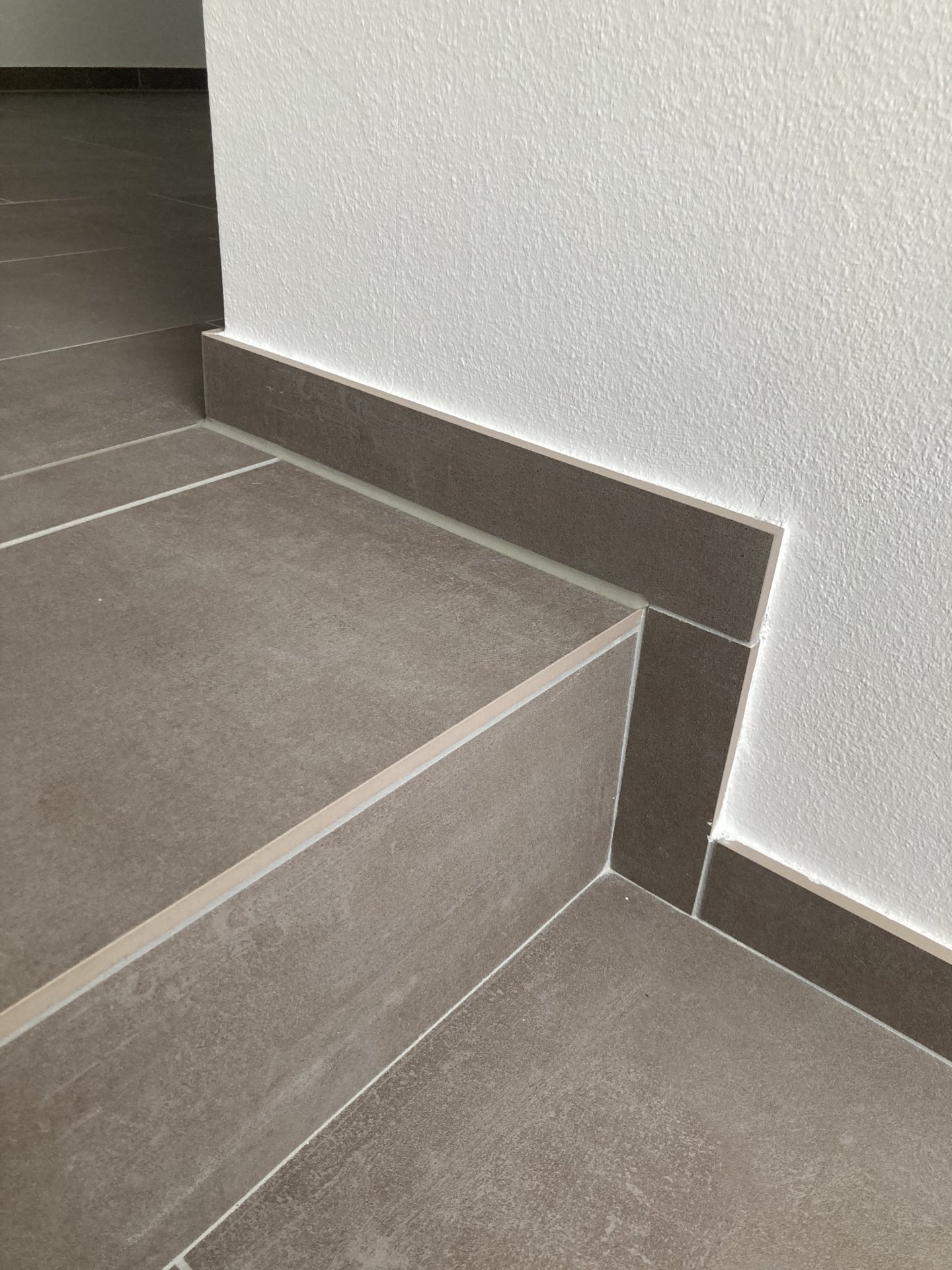

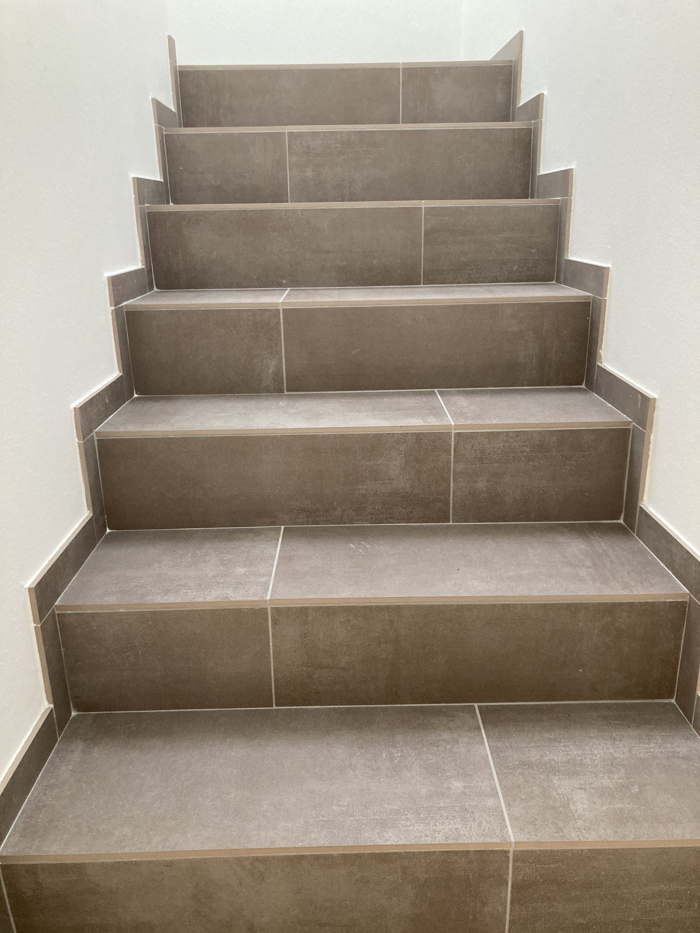

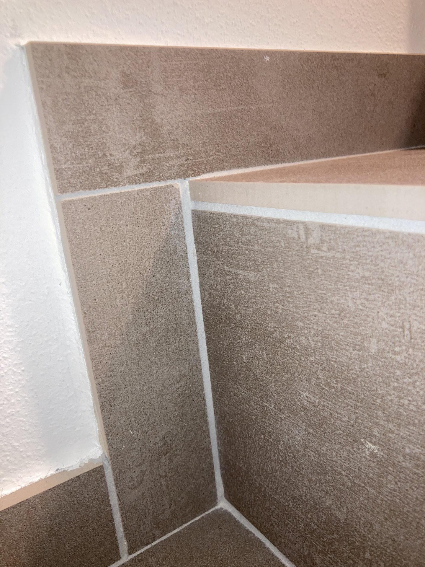

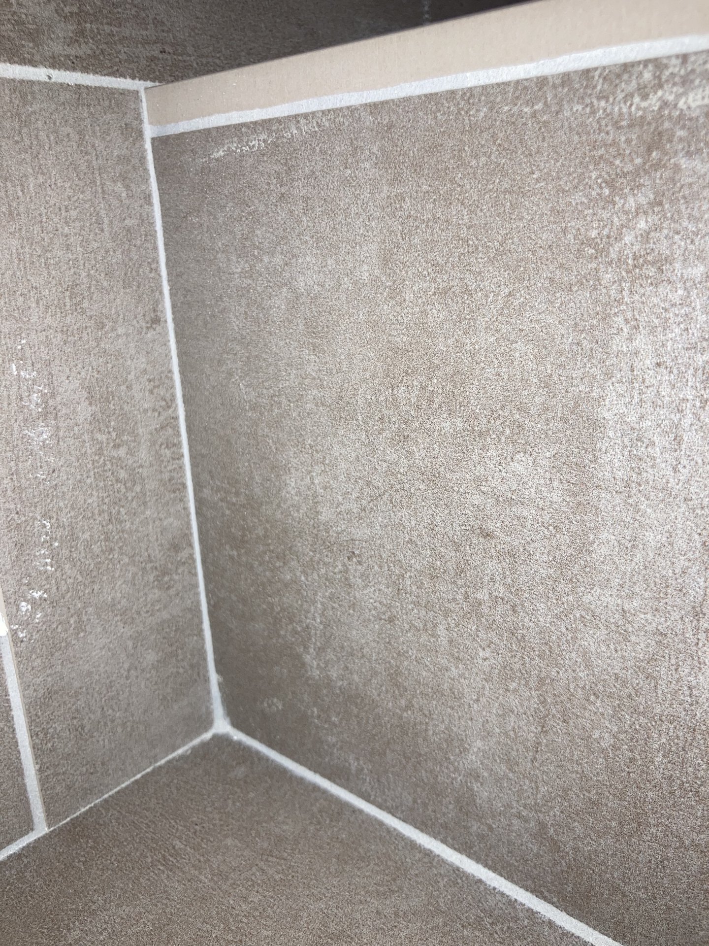

    Kannst du mal ein Bild von der ganzen Treppe einstellen? Bis auf die Fugen am Übergang zum Sockel find ich die Arbeit nicht schlecht. Dass man vorne die Fliesenkante sieht ist ja eher eine Sache der Beauftragung. Entweder lässt man VA Schienen einbauen oder man lässt die Auftrittfliesen bearbeiten. Beides kostet deutlich mehr.
    Oben am Podest kann man sogar sehen, dass der Sockel an der Außenecke auf Gehrung geschnitten wurde. Sieht man auch eher selten.

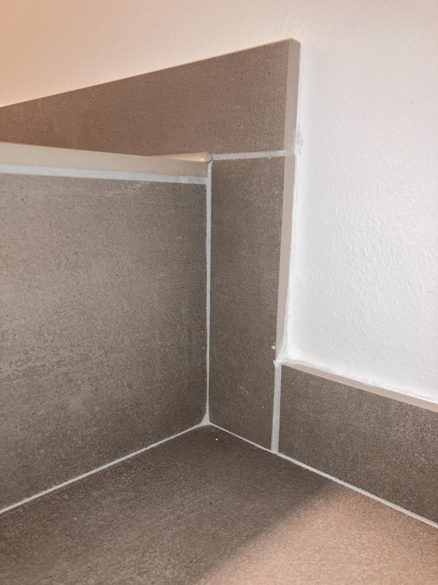

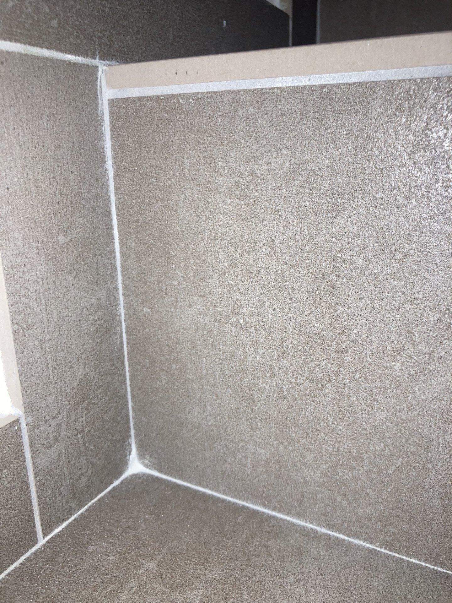

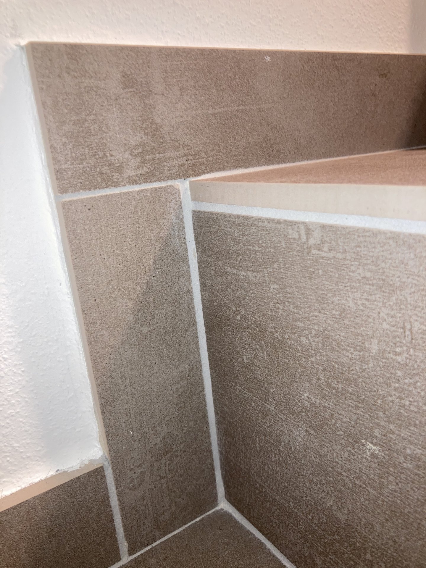

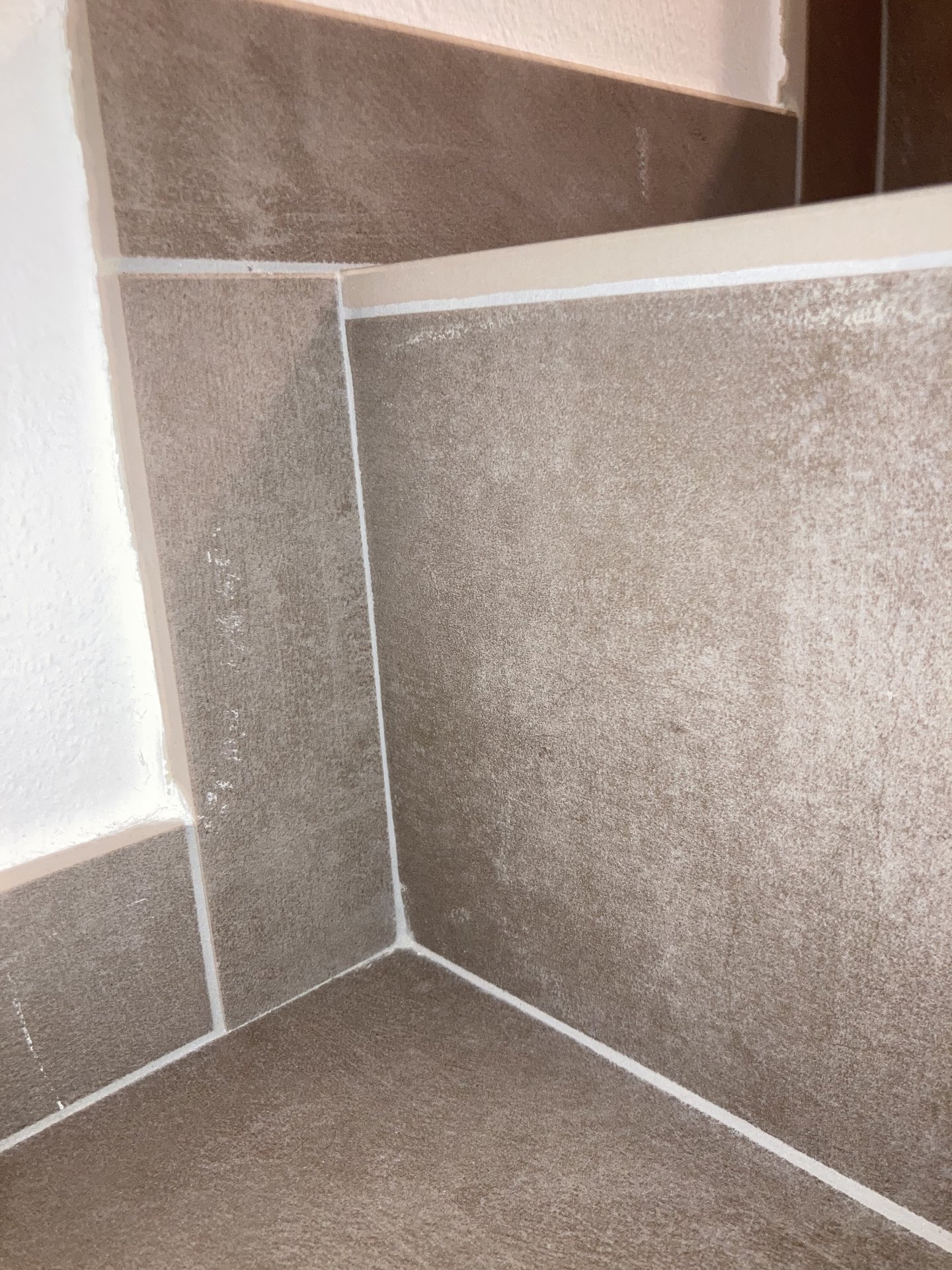

    Leider kann man auf dem Bild nicht richtig erkennen, wie unterschiedlich die Fugen sind. Vielleicht kann man es auf der dritten Stufe dieses Bildes etwas erahnen.

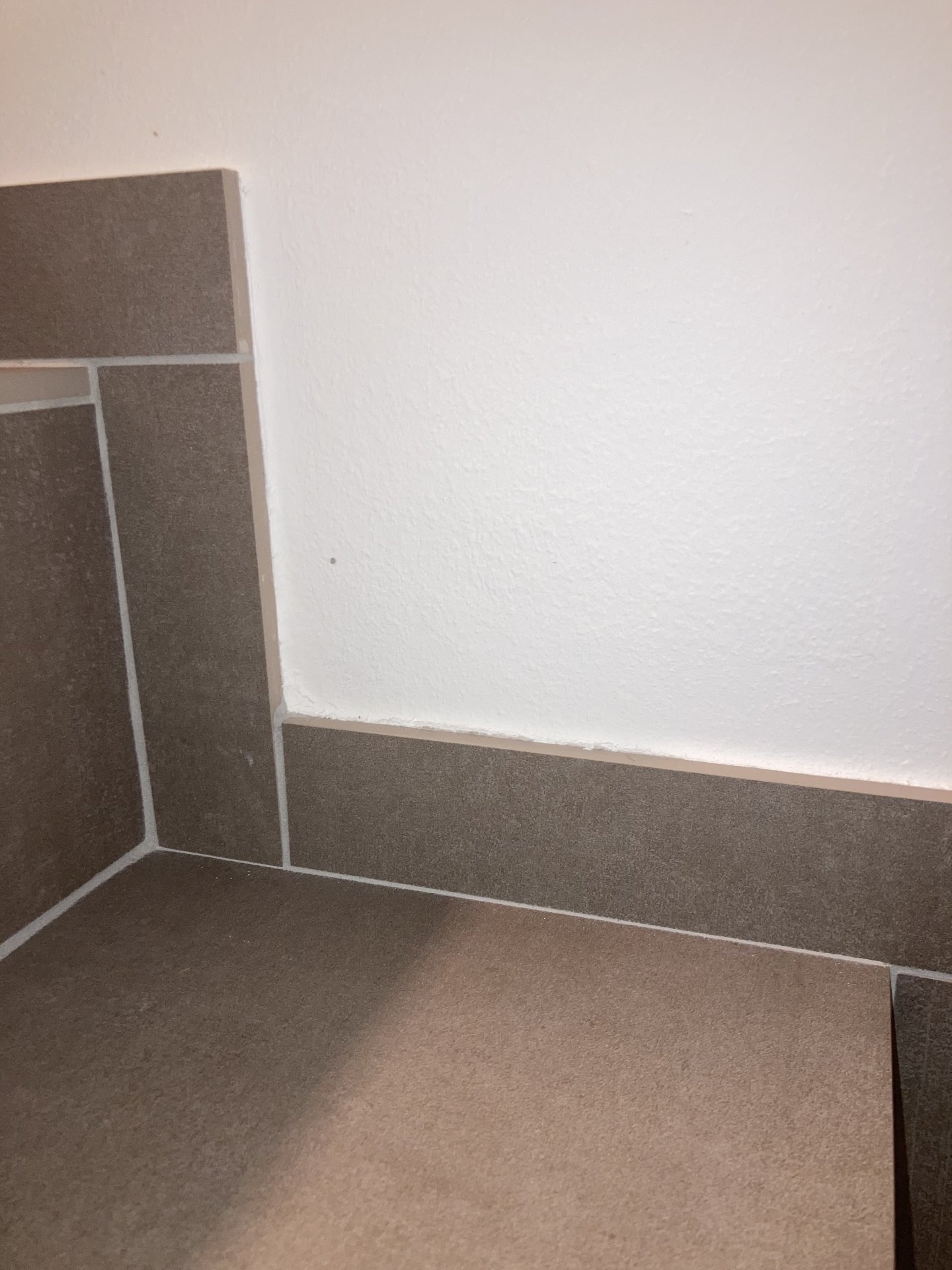

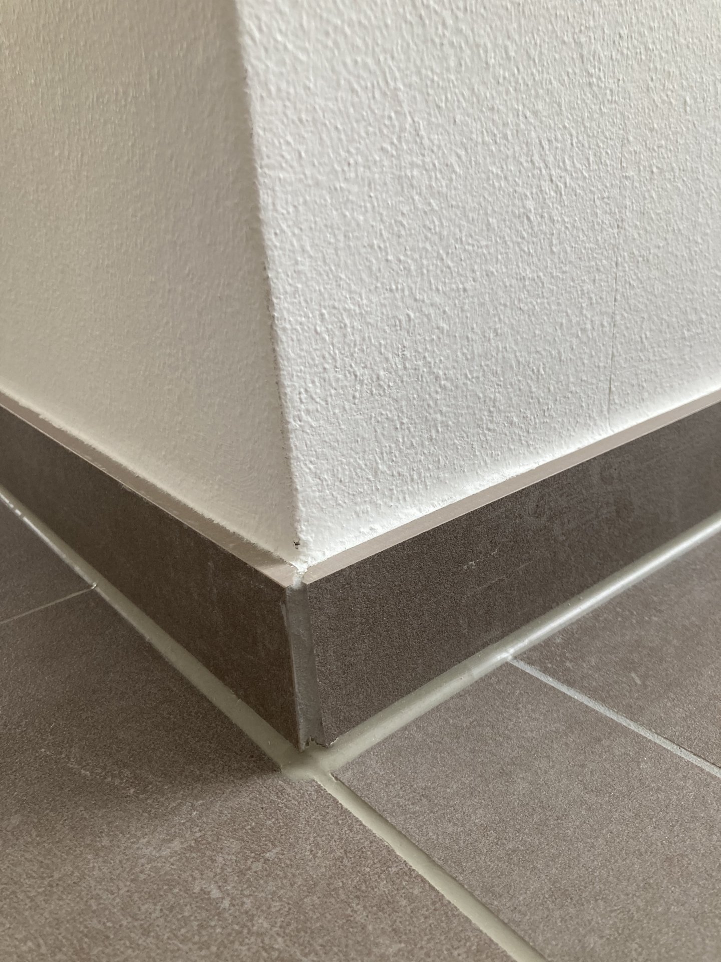

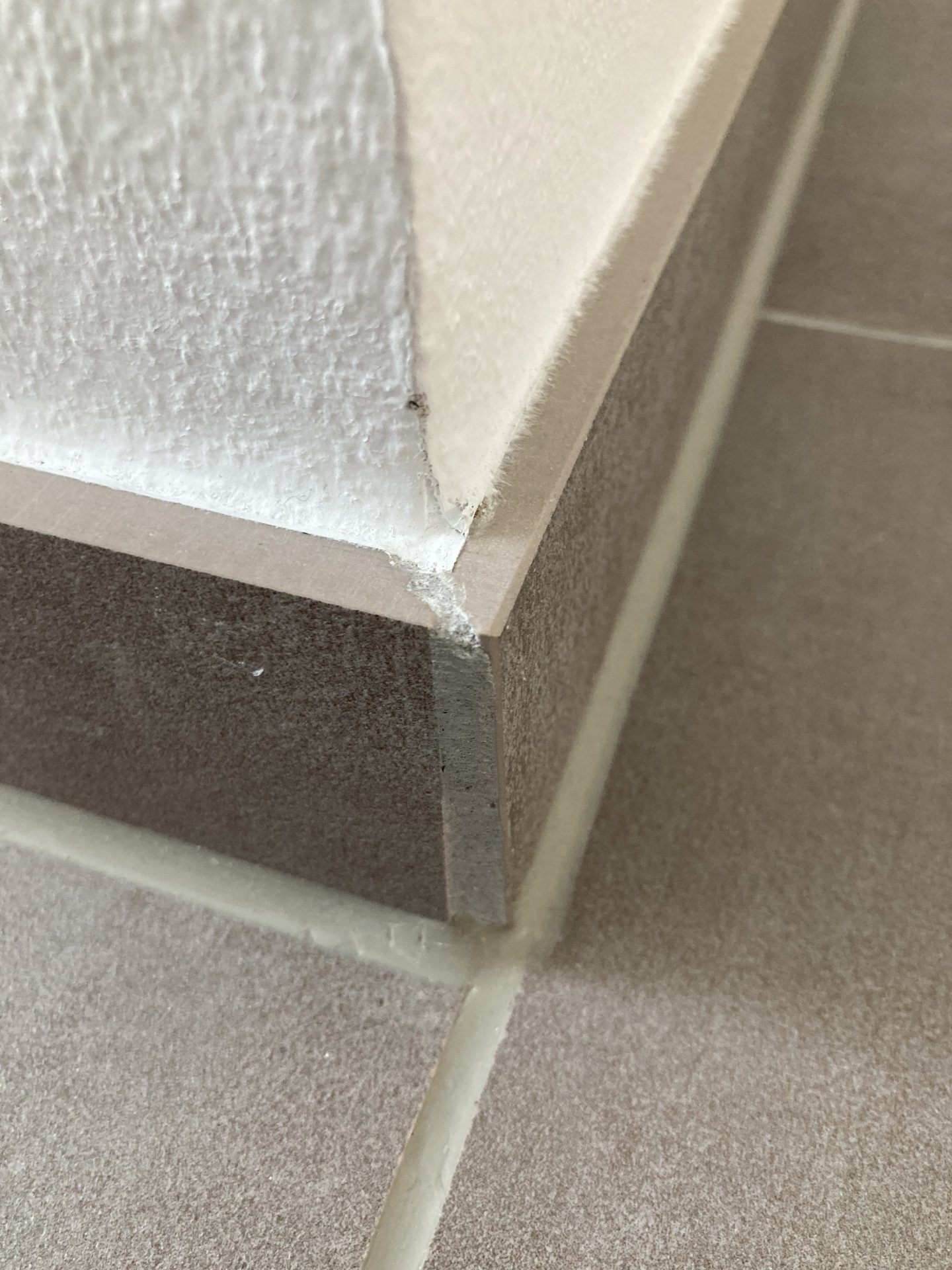

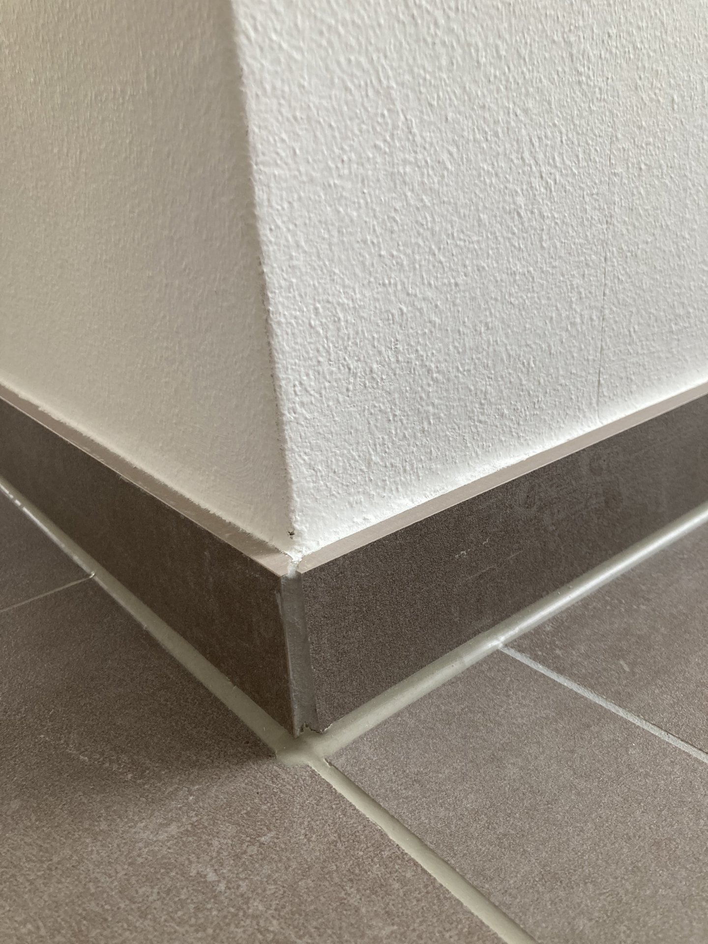

    So sehen sie Außenecken aus. Auch nicht so geil.
    Eigentlich wollte ich am Ende noch nur, dass er die ausgefransten Fliesen, die vom schneiden an den Kanten abgeplatzt sind, austauscht. Das hat er nicht gemacht und jetzt sehe ich noch nur optische Mängel, die mich sonst wahrscheinlich gar nicht gestört hätten.

    Hätte man etwas genauer machen können aber ein Vollkatastrophe ist das meiner Meinung nach nicht. Der Architekt hat mit seiner Aussage dass das halt Handwerk ist garnicht Unrecht. Man kann sowas auch zum schneiden einschicken, dann hättest du den Auftrag aber nicht vergeben weil das unbezahlbar wäre.

    Jetzt werden die Bilder besser. Nun kann man auch Mängel erkennen.
