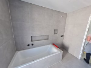

    so das ist mein erstes Posting - bisher war ich immer nur Leser :-)
    Nach dem der Fliesenleger bei uns tätig war, benötige ich ein wenig Feedback zu 2-3 Fragestellungen. Es lief leider nicht alles wie geplant wenngleich wir weitestgehend zufrieden sind.
    Dennoch steht noch etwas Nachbesserungsbedarf aus.

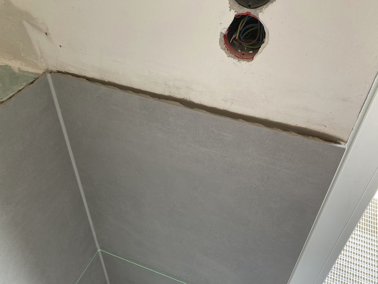

    Es sind 2 grundlegende Fehler passiert:

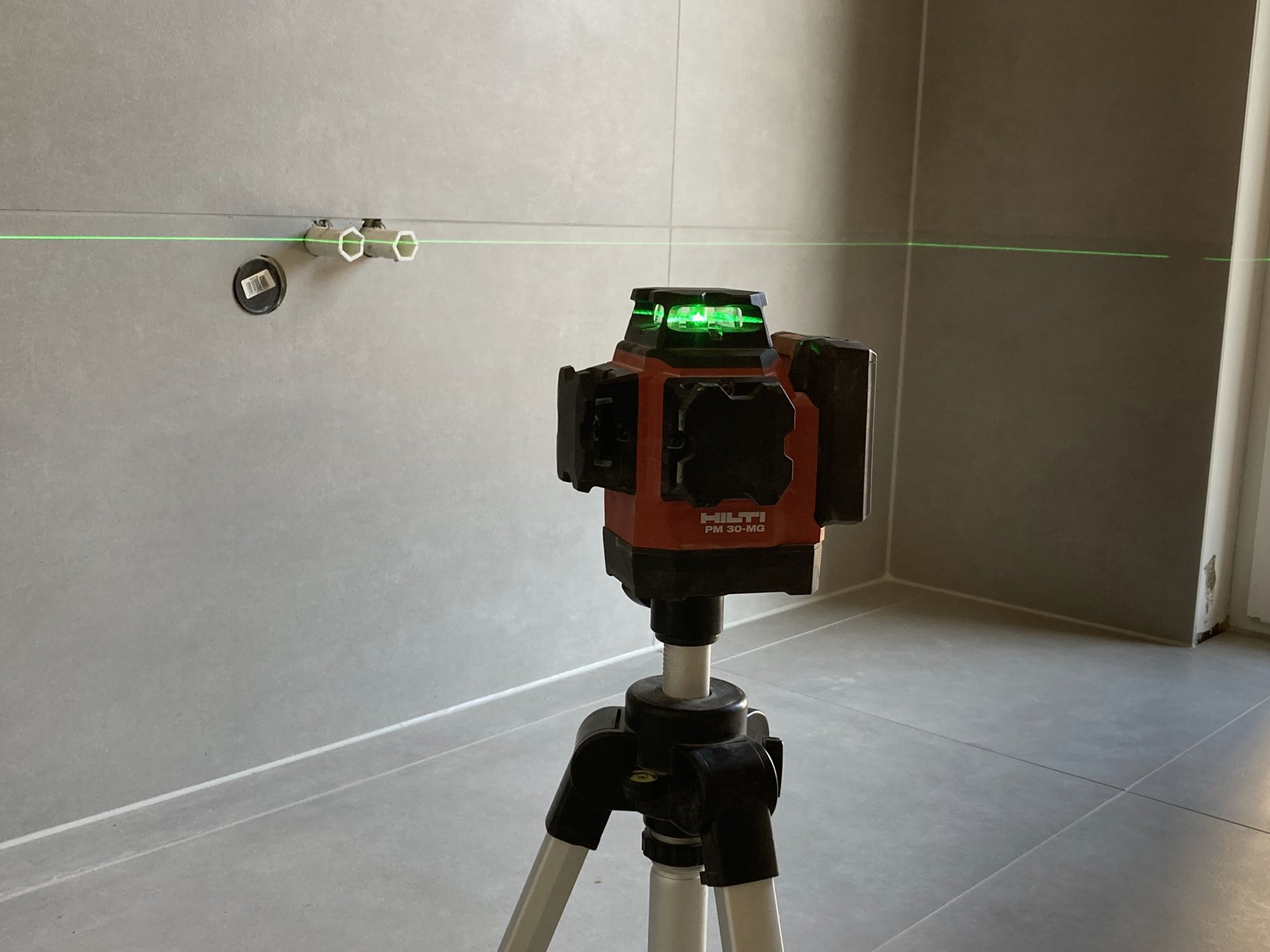

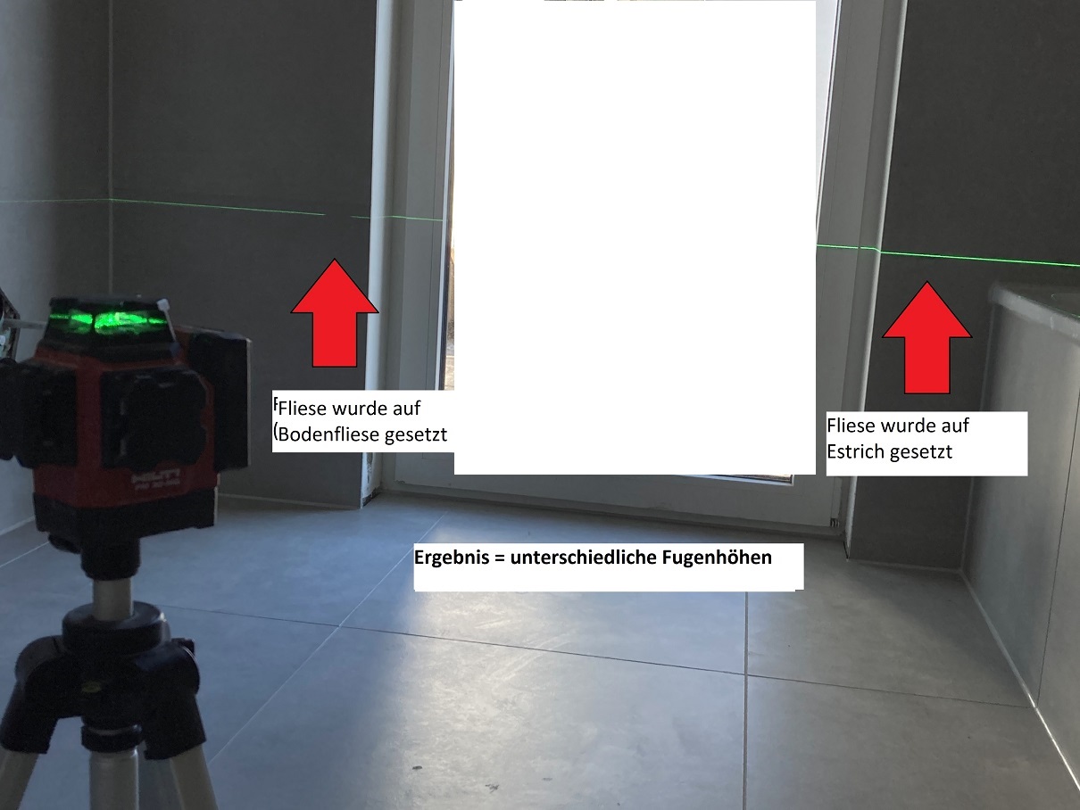

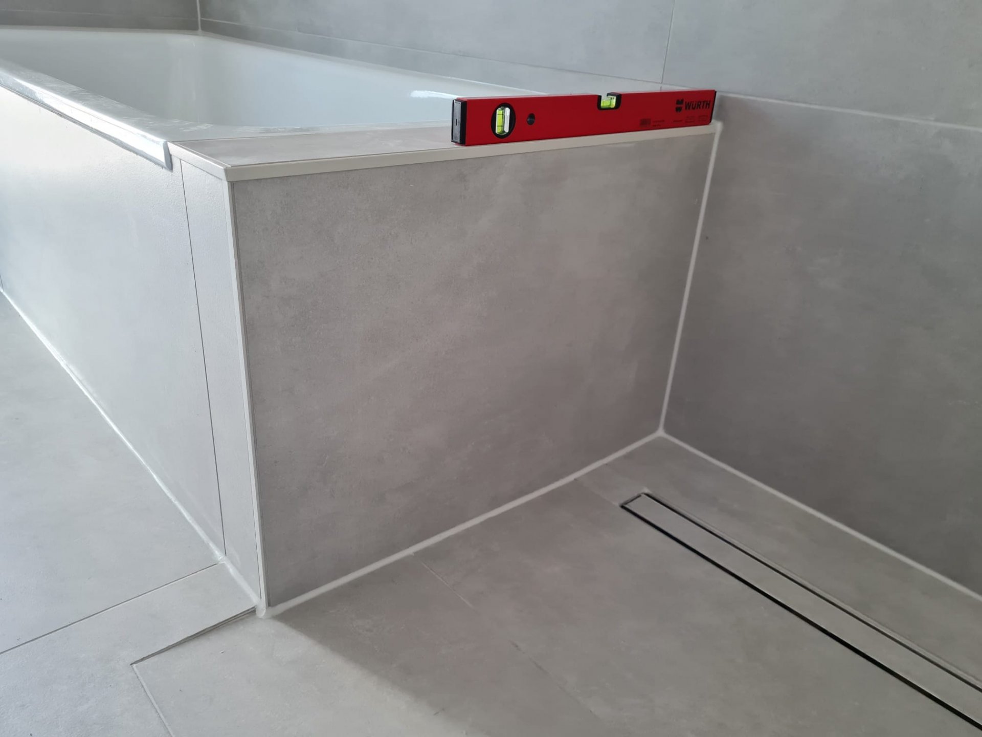

    -> aus Sicht des Fliesenlegers: er hat auf der einen Seite die Fließen auf den Estrich gestellt, hingegen auf der anderen Wandseite auf die Bodenfliesen. Dies führt zu einem Fugenversatz von 2 cm. Auf der betroffenen Seite wo die Wandfliesen auf die Bodenfliesen gestellt wurden, wird nur bis 120 cm Höhe gefliest. Darüber kommt ein Einbauschrank, welcher sich über die gesamte Wandlänge erstreckt, in eine dafür vorgesehene Nische.

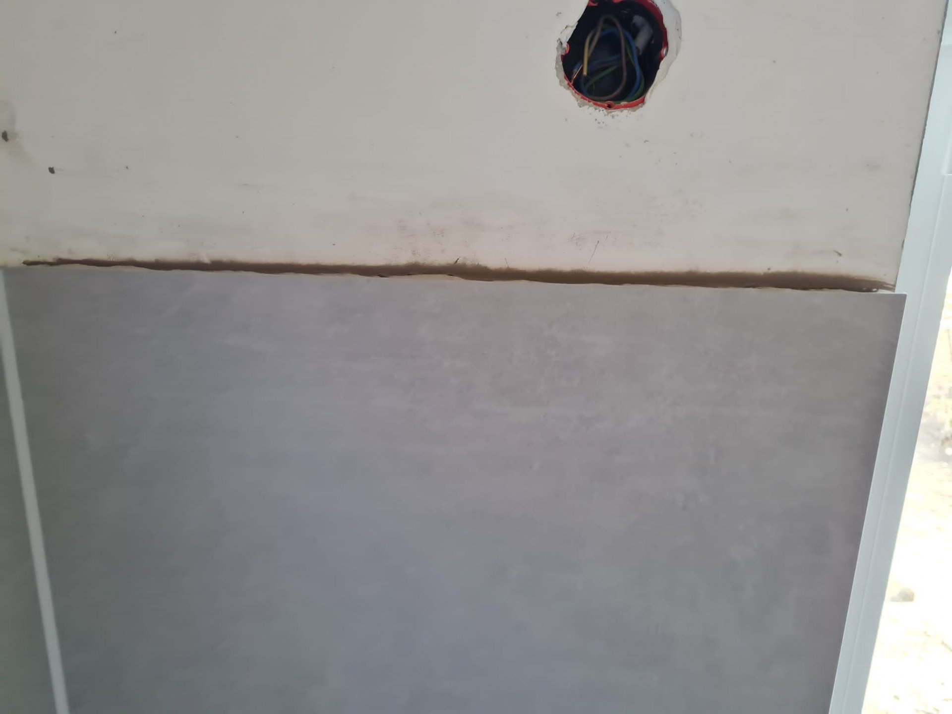

    Das Fliesenformat beträgt 120x60. Das Problem ist die Außenwand.. dort haben wir nun eine unsaubere Schnittkante, da der Fliesenleger es angeblich nicht besser schneiden konnte. (die Fliesen wurden am oberen Rand um 2cm gekürzt.) Mal ganz abgesehen von der Fuge
    -> wir wollten auf Schlüter Schienen größtenteils verzichten, da wir dachten, ohne schaut es besser aus. Wir haben lediglich welche setzen lassen für die Nischen im Bereich Badewanne/Dusche und an der Vormauerung. Im Nachgang waren wir schlauer und haben es bereut nach dem sowohl unser Maler als auch Gipser uns ein wenig aufgeklärt haben... von flächenbündiges Anarbeiten haben beide eher abgeraten. Beide favorisieren eine saubere Schiene als Abschluss.
    Letztendlich haben wir uns mit dem Fliesenleger auf folgendes geeinigt: er muss nicht die eine gesamte Wandseite rausreißen und neu machen. (die Fliesen hätten eine Lieferzeit von 6-8 Wochen und würden unseren kompletten Plan durcheinander bringen.. zudem würden die Fliesen aus einer anderen Charge kommen) Stattdessen bringt er uns kostenlos Schienen an der Außenwand an. (Bereich Fenstertür links und rechts) Der Fugenversatz fällt eher nicht auf, wenn man es nicht weiß und explizit nach falschen Fugen Ausschau hält.

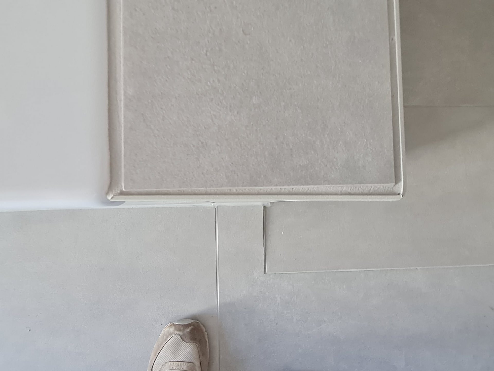

    Der Fliesenleger hat unsauber an sein gesetztes Bodenabschlussprofil angearbeitet... er meinte zwischen Fliese und Vinylboden käme immer ein Bodenprofil hin, so dass es keine Rolle spielen würde. Im Gäste WC hat er dagegen so sauber angearbeitet, dass es definitiv besser ohne Profil ausschauen würde.
    Daher die Frage - gehört hier wirklich ein Abschlussprofil hin? Meines Erachtens ist das eher eine Ausrede. Großartig stören tut es uns nicht... zumal in die Richtung die Tür aufgeht. (dort wo unsauber angearbeitet wurde)

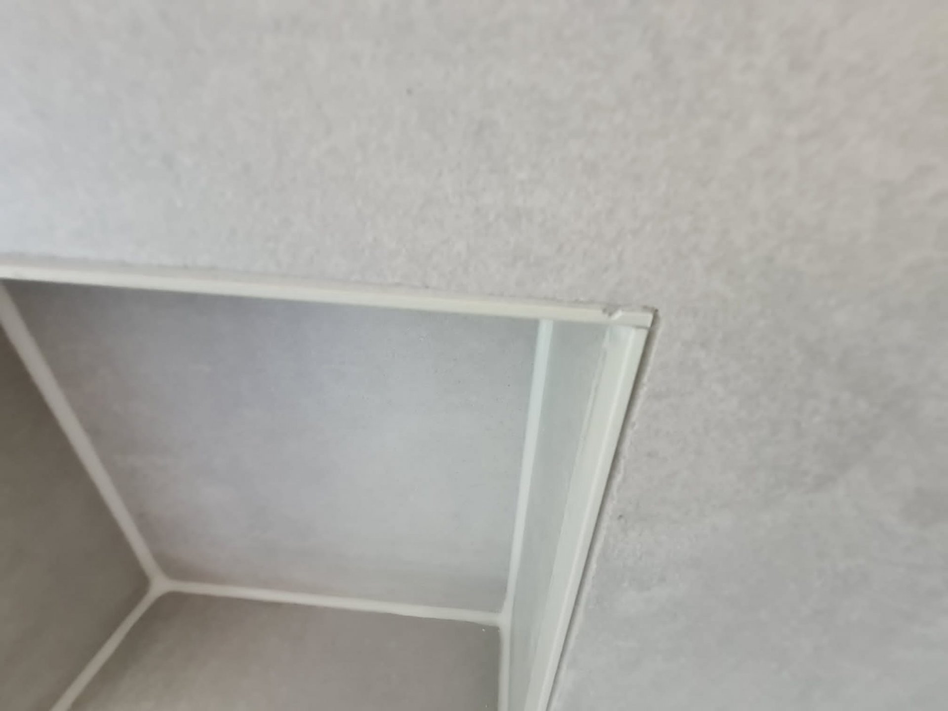

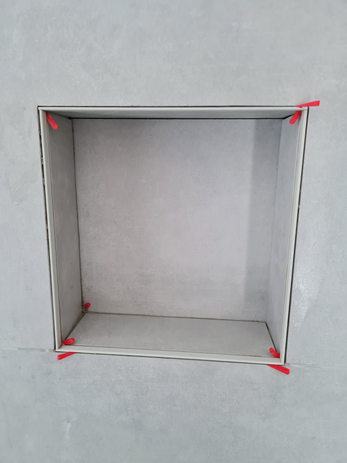

    Die eine Schiene an der Nische wurde bereits beschädigt eingebaut. Soweit ich weiß ist das Alu.
    Ist das ein Mangel der zwingend behoben werden muss, oder ganz und gar nicht? Meine Partnerin ärgert sich aus optischen Gründen. Mir geht es eher darum, ob durch die Beschädigung der Pulverbeschichtung das Ding anfangen kann zu rosten oder ähnliches?
    Sind die Bedenken begründet oder unbegründet?

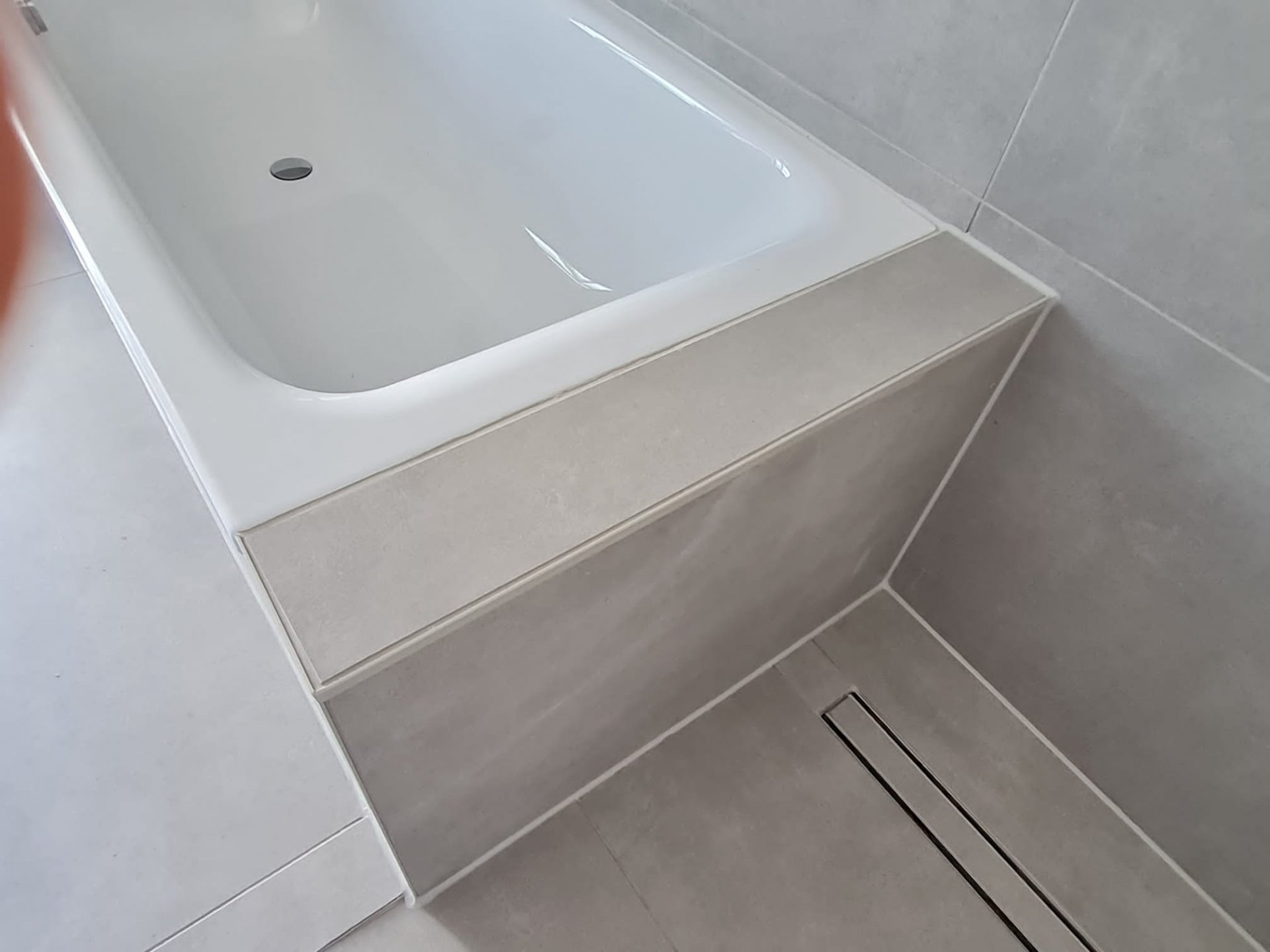

    -> Frage 4:

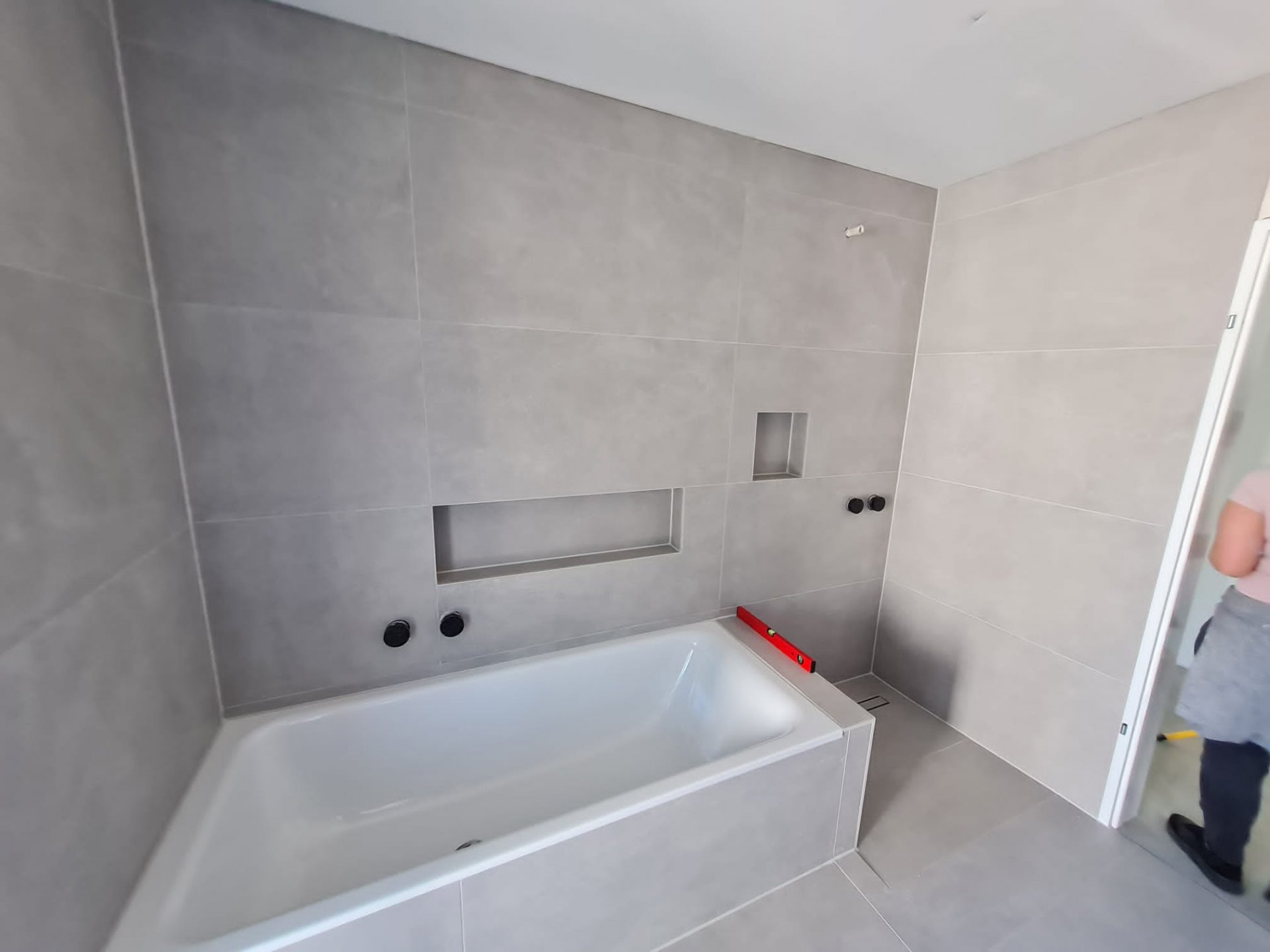

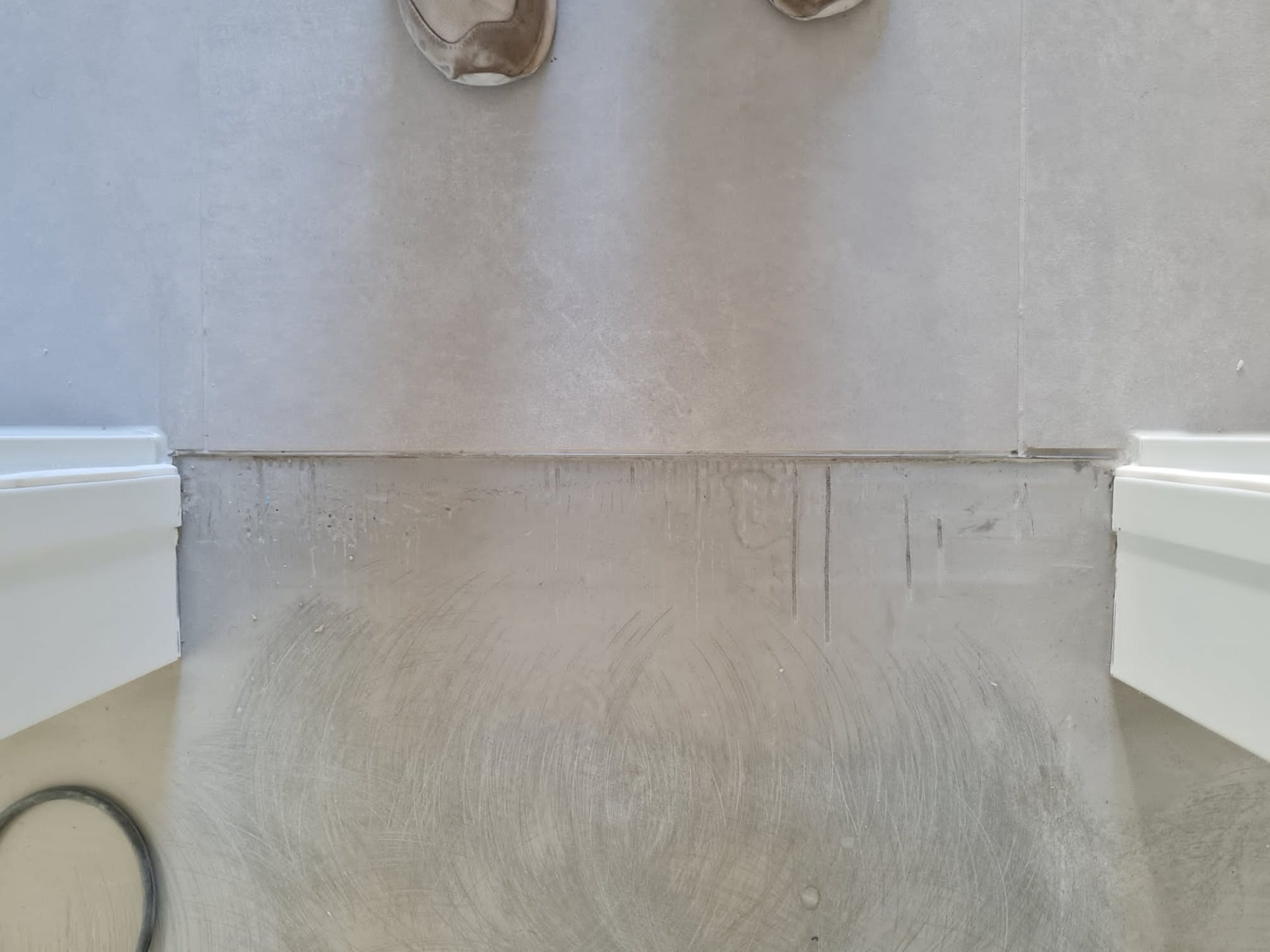

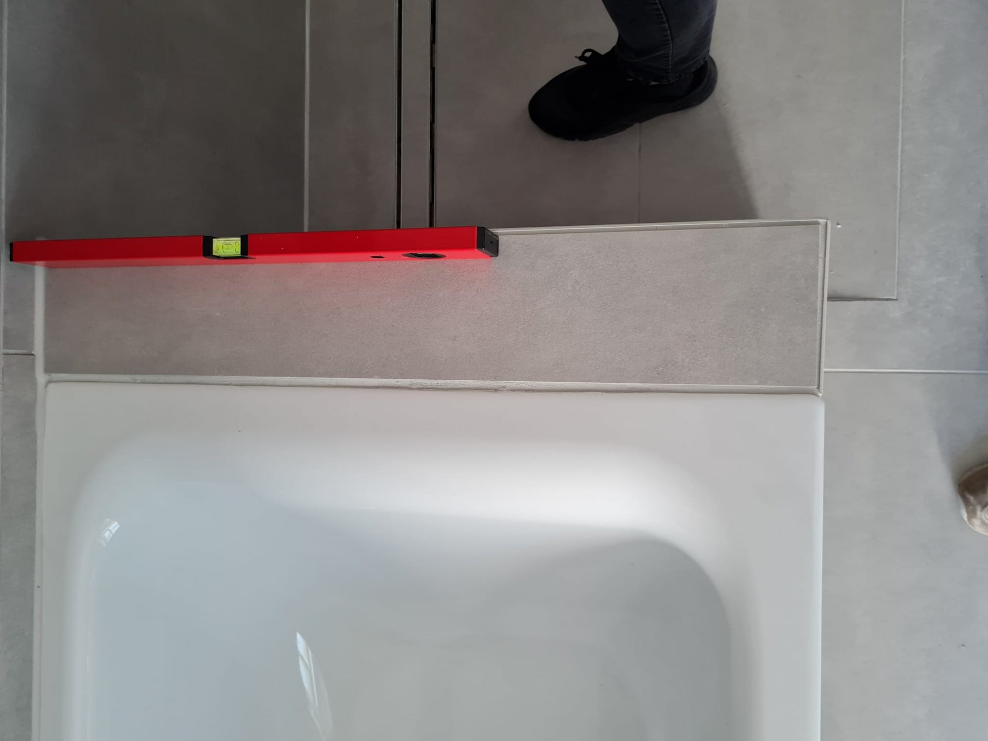

    Die obere Fliese der Vormauerung wird noch angepasst, da das Gefälle zur Badewanne ausgerichtet wurde, obwohl am Badewannenrand die Glasabtrennung sitzt. Das Gefälle wird also einfach umgekehrt...
    Weiterhin wurde ein leichtes Gefälle von der Wand weg erstellt.
    -> meines Erachten darf das letztgenannte Gefälle nicht existieren, da wir ansonsten Schwierigkeiten bekommen die Glasduschtrennwand zu montieren. Dann müsste ja das Glas leicht schief angefertigt werden, zumal es am Rand der Vormauerung (bzw. vor der Vormauerung) runter läuft und noch ein Stück weiter nach vorne ragt.
    Ist meine Annahme richtig?
    Ansonsten ist mir noch negativ aufgefallen, dass die vorderste Fuge der Vormauerung schief ist. Das werde ich noch anmerken und hoffen, dass das mit ausgebessert werden kann.

    hier noch Bilder von der Vormauerung

    Die obere Fliese wurde getauscht. (wegen der schiefen Fuge)
    Das Gefälle wurde belassen. Lt Fliesenleger notwendig. Der Metallbauer/Glastechniker hatte sich das vorher angeschaut und meinte das passt so. Erklärung weiß ich nicht mehr genau. Hatte das Thema dann nicht mehr auf dem Schirm (und bereits vergessen...) Hat alles wunderbar geklappt, die Sorgen waren umsonst. Das Nachfolgegewerk sollte halt im Zweifel drauf schauen..
