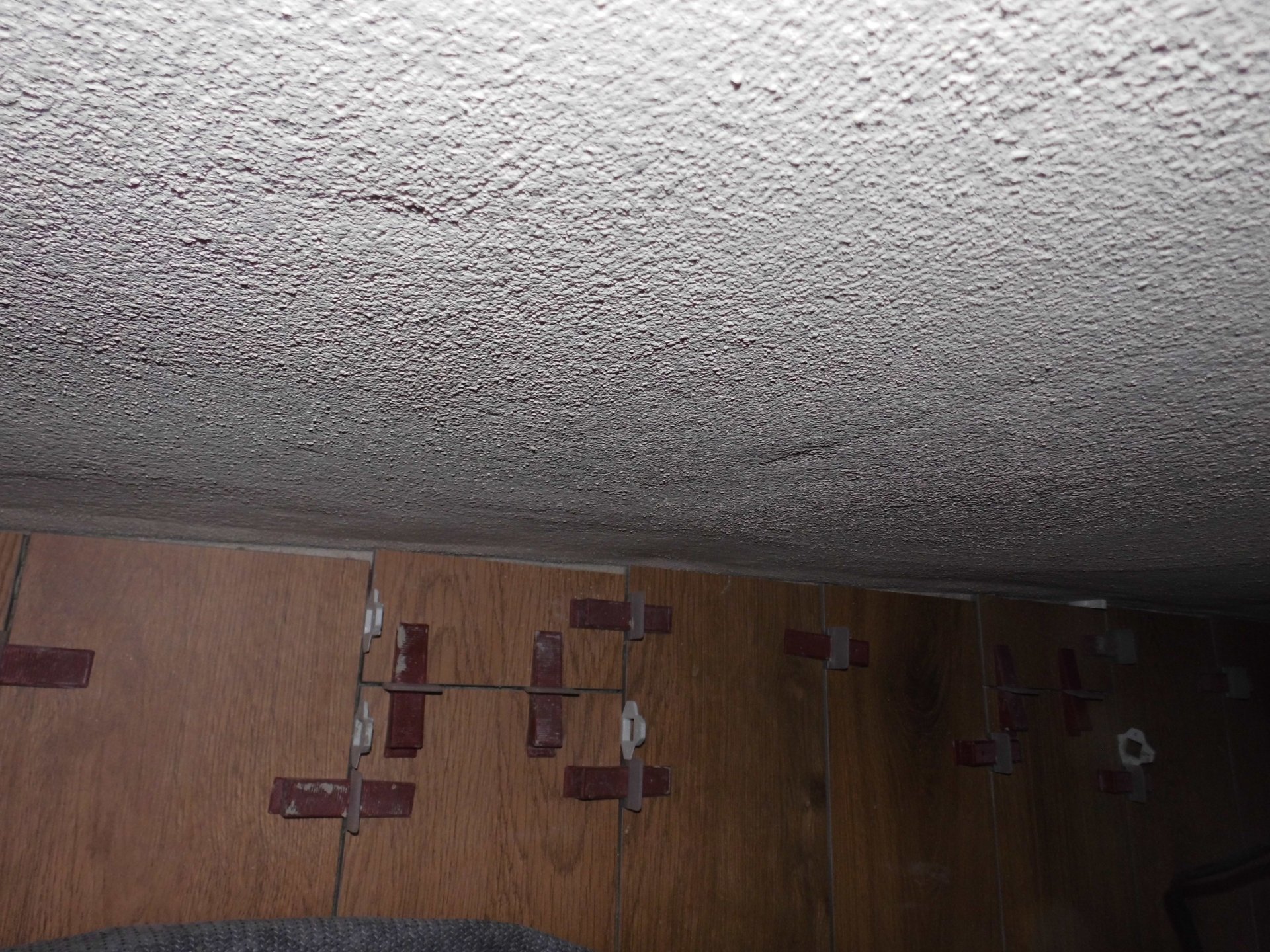

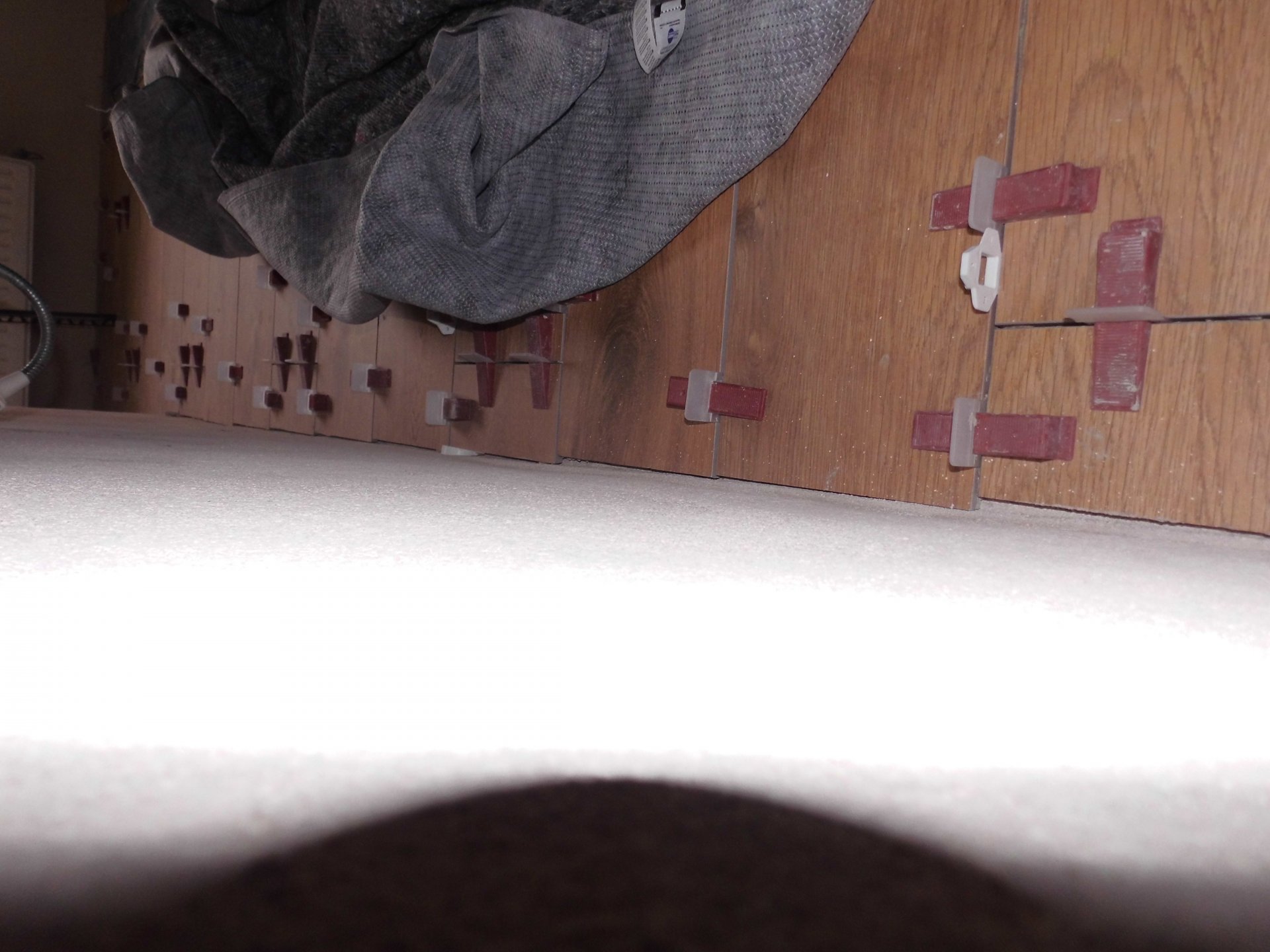

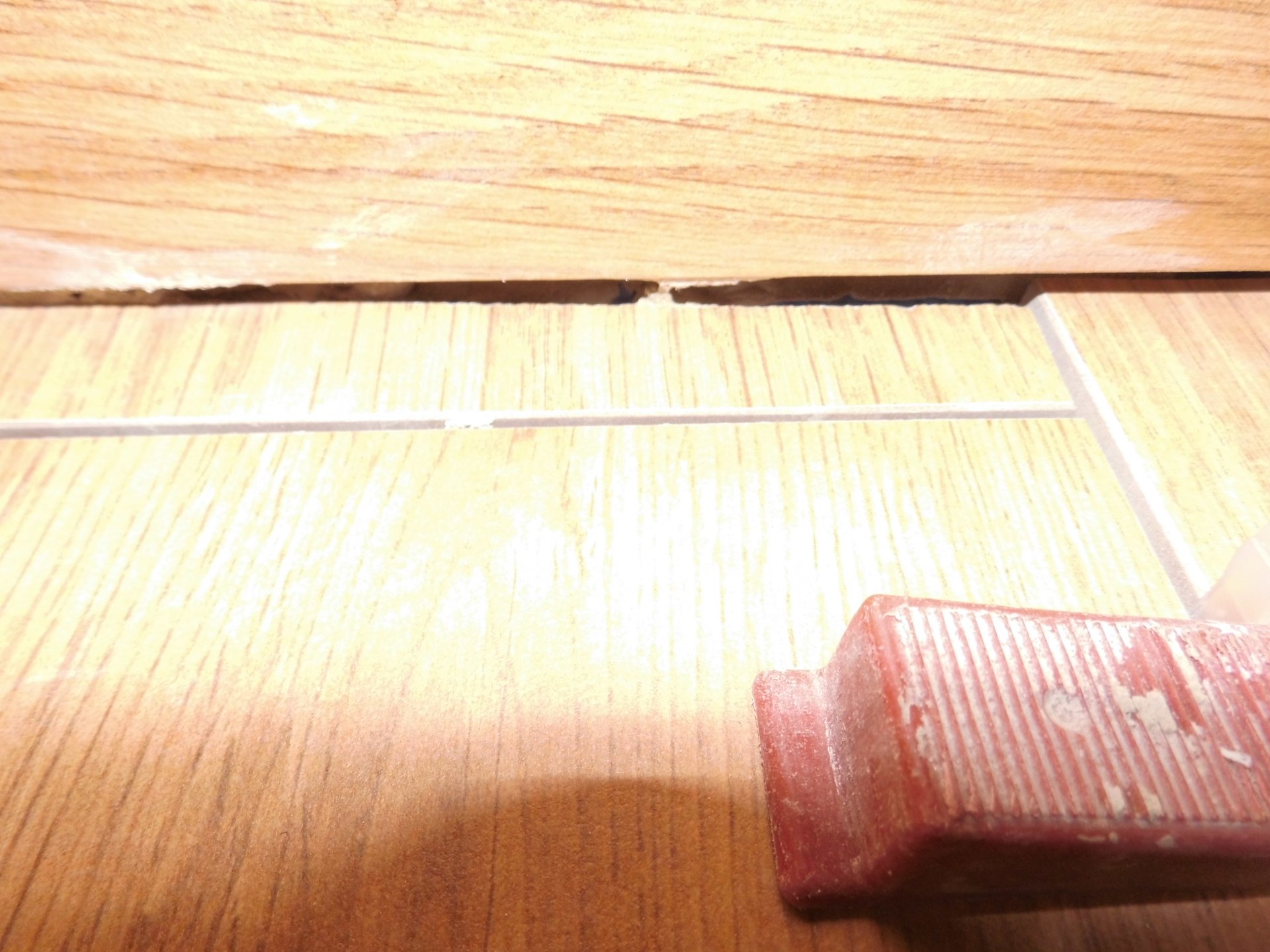

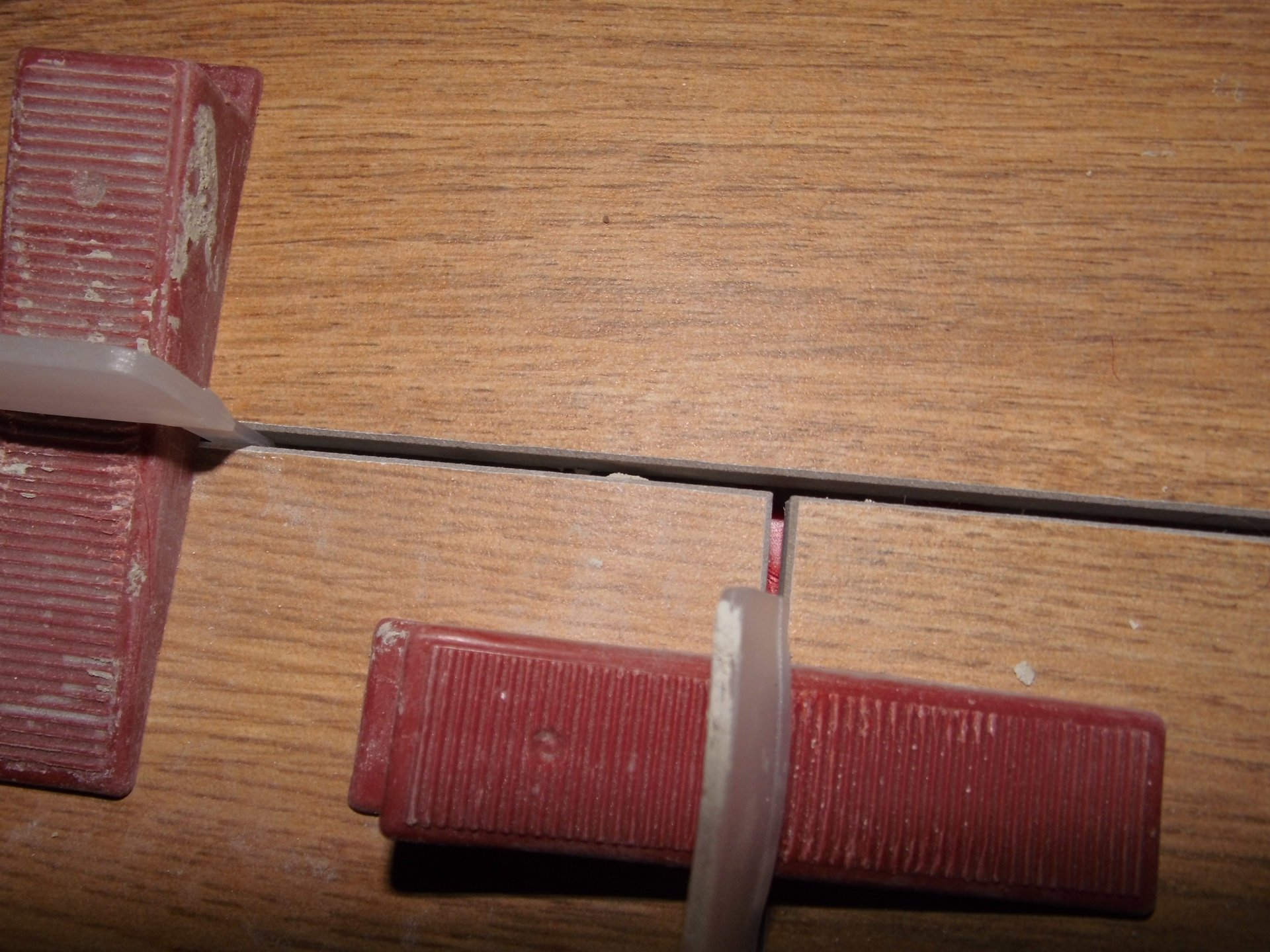

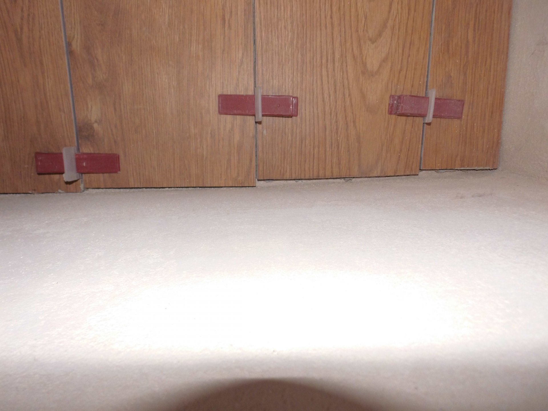

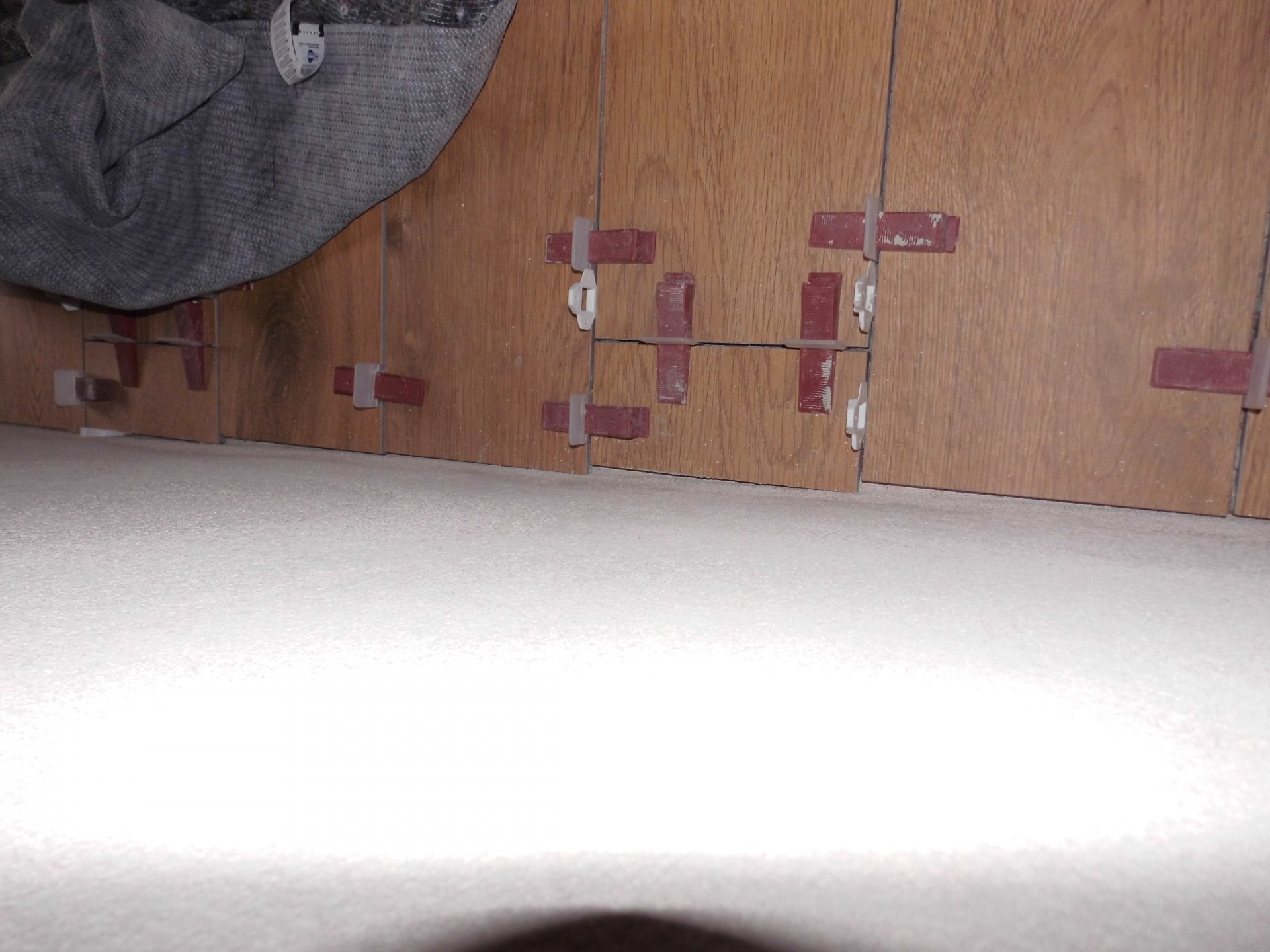

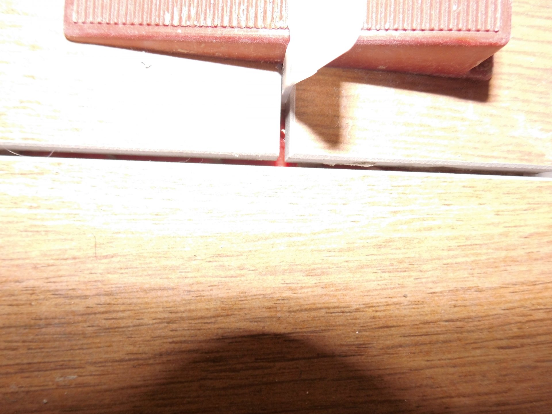

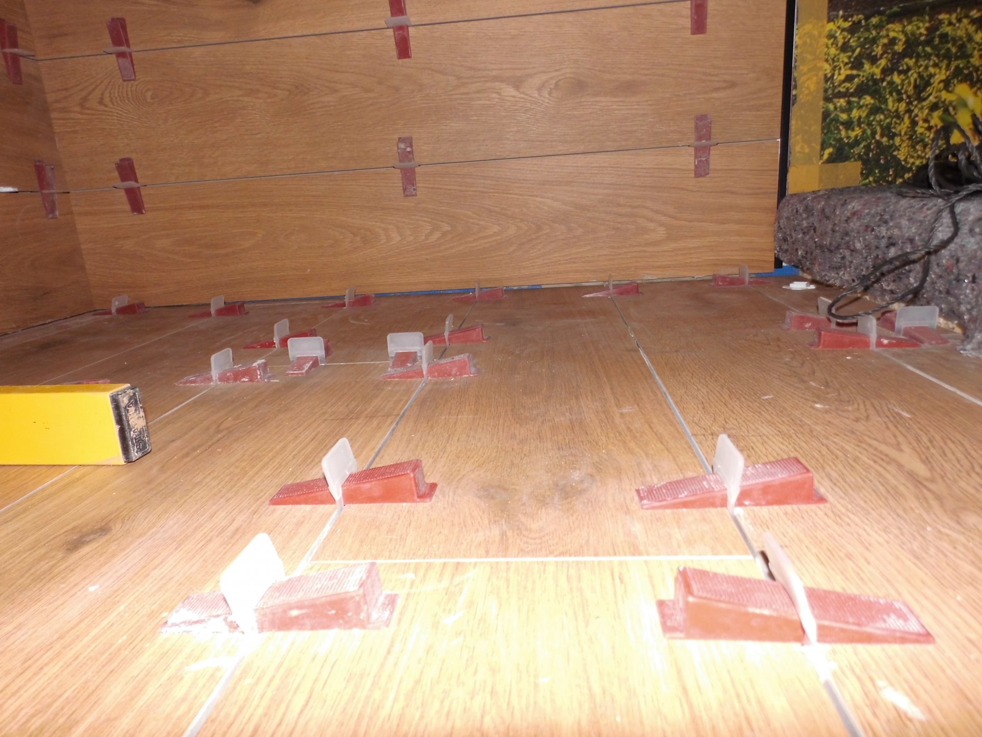

    wir lassen unser Bad nach einem Wasserschaden sanieren. Als Vorarbeit wurden Estrich und eine Entkopplungsmatte ( Firma Sopro ) ohne Dämmstreifen verlegt. Darauf wurden nun die Fliesen verlegt.
    Teilweise kann man im Bereich der Fugen noch die rote Entkopplungsmatte sehen.
    Die Bodenfliesen berühren mehren Stellen die Wand ( keine Dehnungsfuge ) und sie liegen nicht im rechten Winkel zur Wand. .
    Obwohl vom Fliesenleger Estrich verlegt wurde, ist der Fußboden schief und an der Wand (Übergang zum Fußboden ) neben der Duschwanne ist ein Spalt zu sehen. In diesem Bereich wurden auch die Bodenfliesen nicht unter die Wandfliesen gelegt, sodass dort ein Hohlraum zu sehen ist. Bei der Fliese im Eingangsbereich fehlt an den Seiten unter der Fliese der Fliesenkleber. Es wurden hochwertige Fliesen verwendet (47.90 qm ).
    DSCI0315.JPG DSCI0307.JPG DSCI0305.JPG DSCI0309.JPG DSCI0308.JPG DSCI0298.JPG DSCI0307.JPG
    Ich hoffe man erkennt genug auf den Bildern.

    Zu den optischen Themen meldet sich bestimmt noch jemand. Aber wo genau befindet sich denn in dem von dir beschriebenen Aufbau die Abdichtungsebene?

    danke für die Rückmeldung. Unter den Fiesen befindet sich nur der Estrichboden, dazwischen die Entkopplungsmatte, die zum Teil durch die Fugen noch sichtbar ist.
    Eine Dichtbahn wurde ( an der Wand ) hinter dem WC und der Dusche eingebaut. Nicht am Boden.

    Wenn das auf dem Boden die Sopro AEB 640 ist, ist das OK ...Siehe Anlage.
    Rede doch mal mit deinem Fliesenleger ....!

    Hallo, hier wurde die Sopro EntkopplungsMatte eXtra EM-X verlegt.

    Beiliegend Datenblatt.....
    Siehe Seite 2, Anwendungsgebiete, letzter Satz. Wenn richtig verarbeitet, Seite 4, wäre die auch OK.
    Rede mit deinem Fliesenleger.
