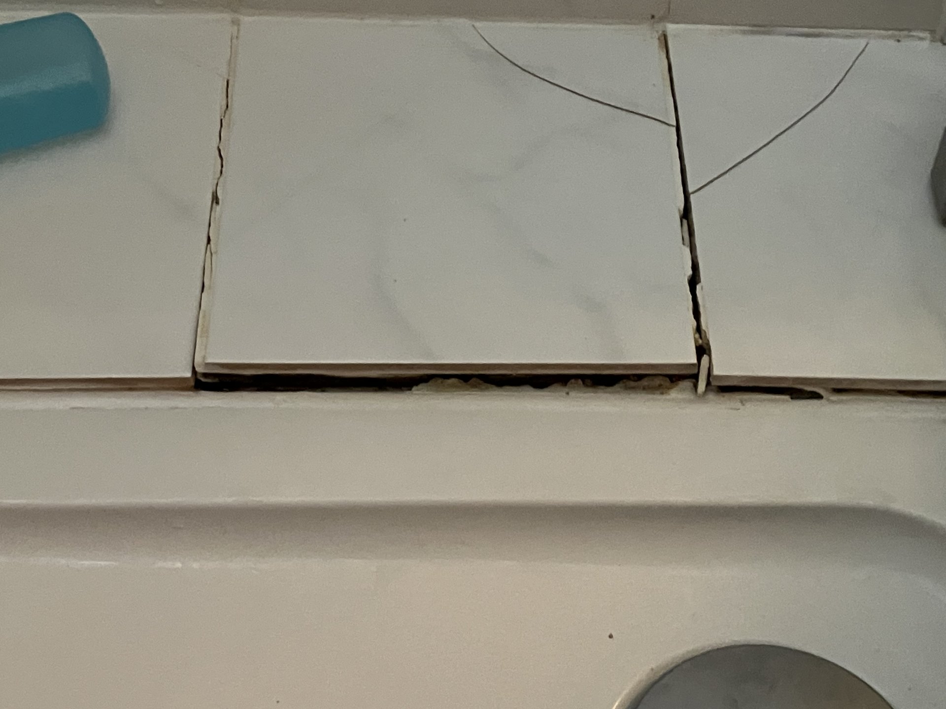

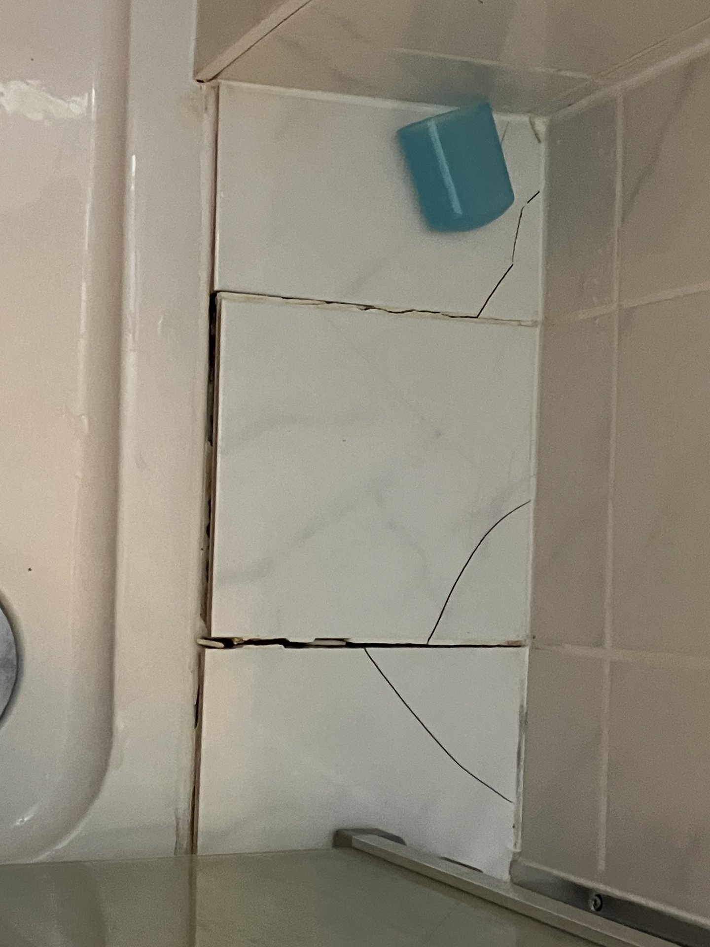

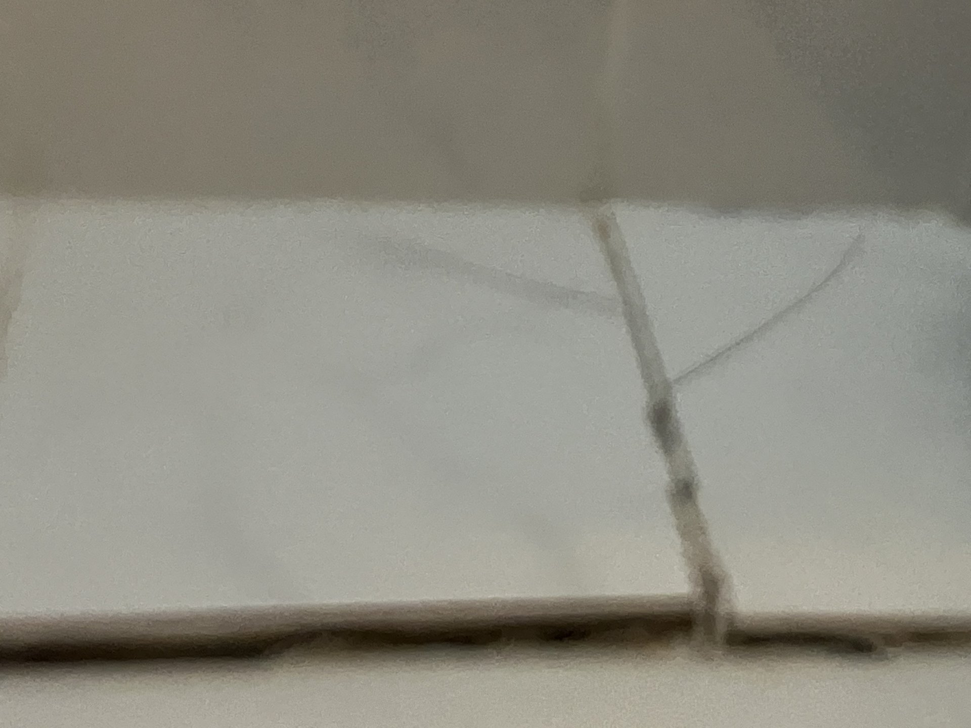

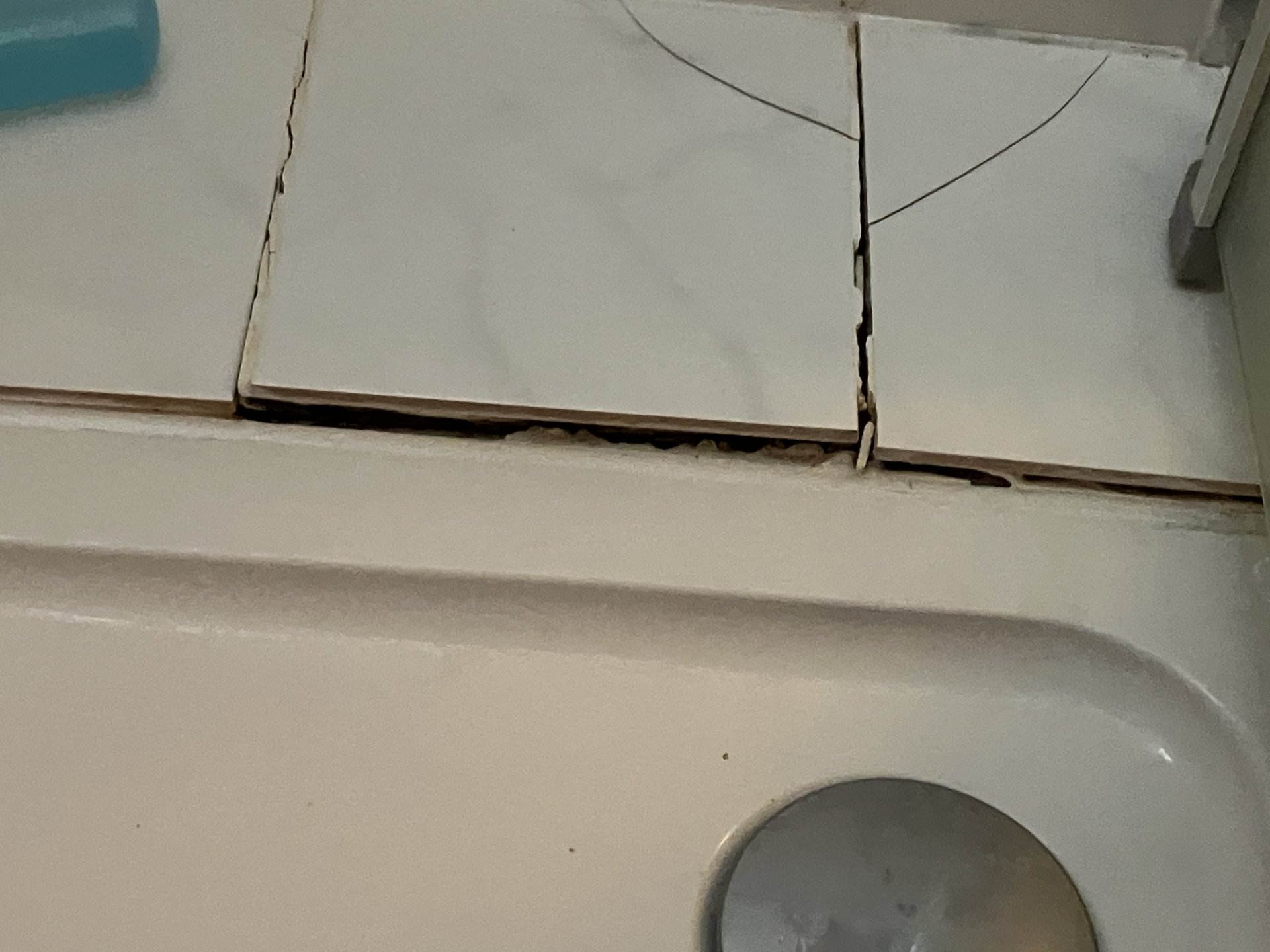

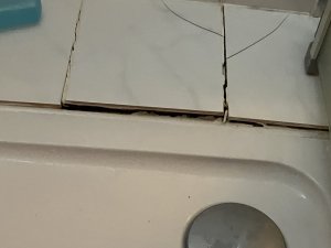

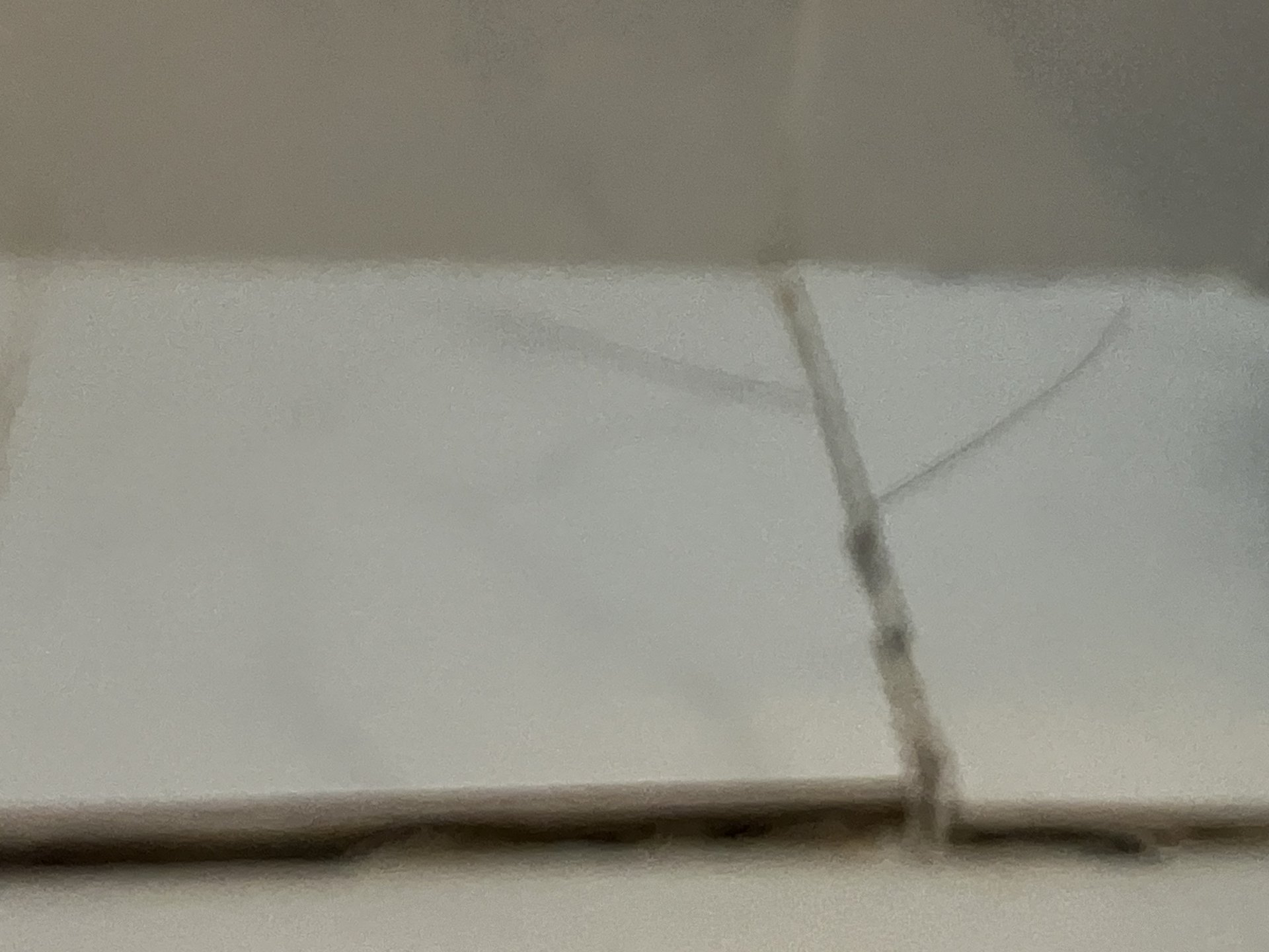

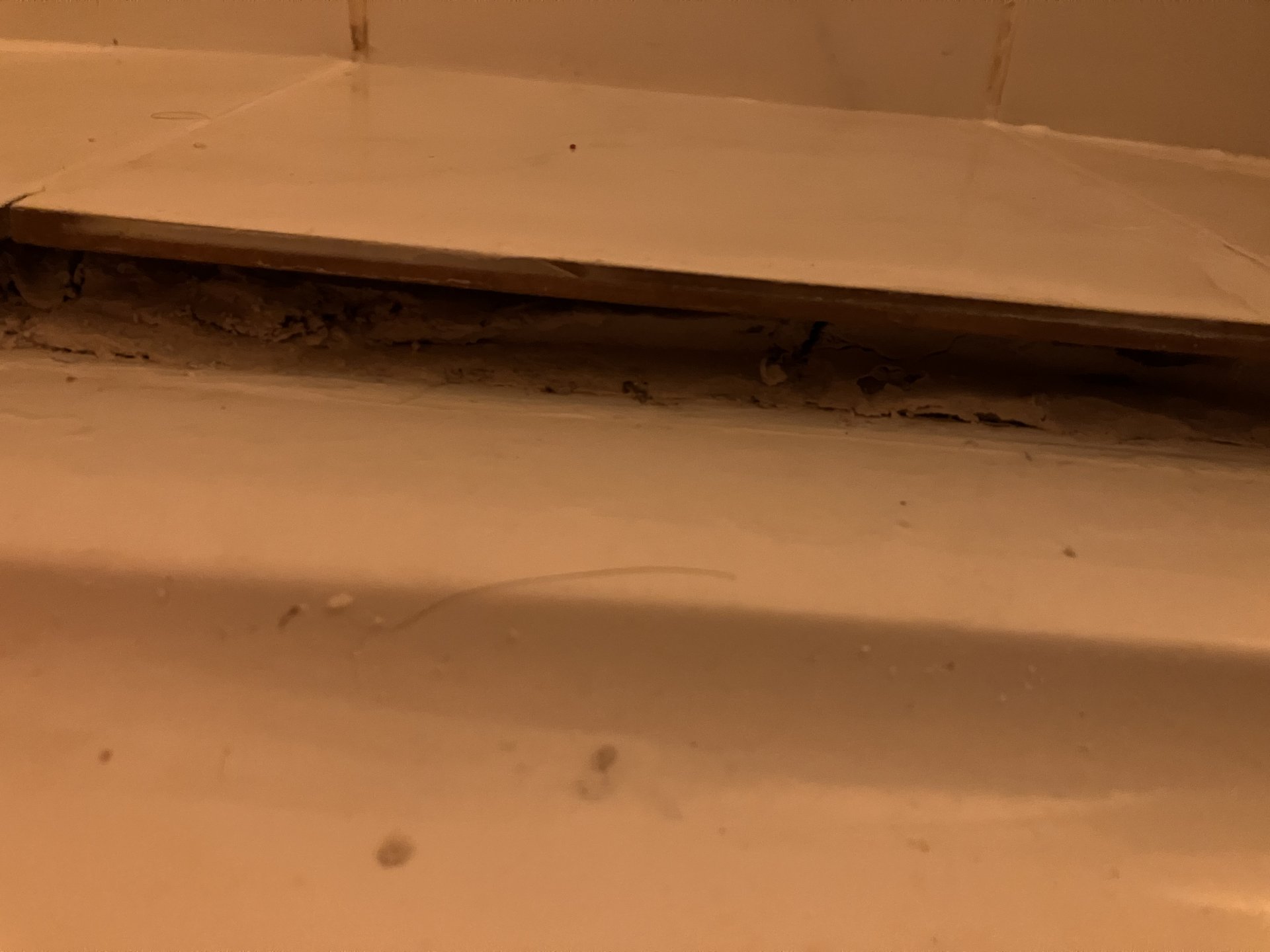

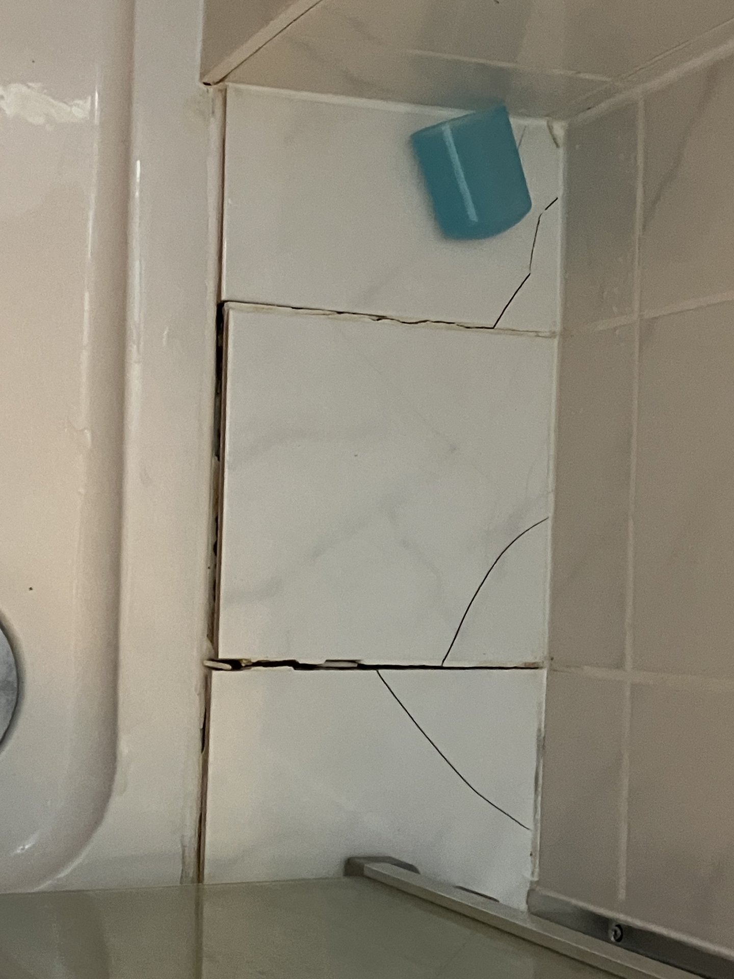

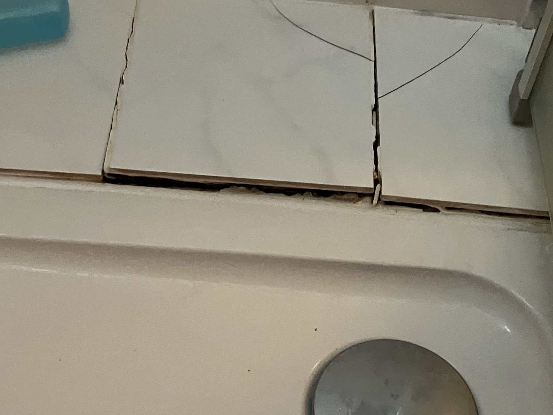

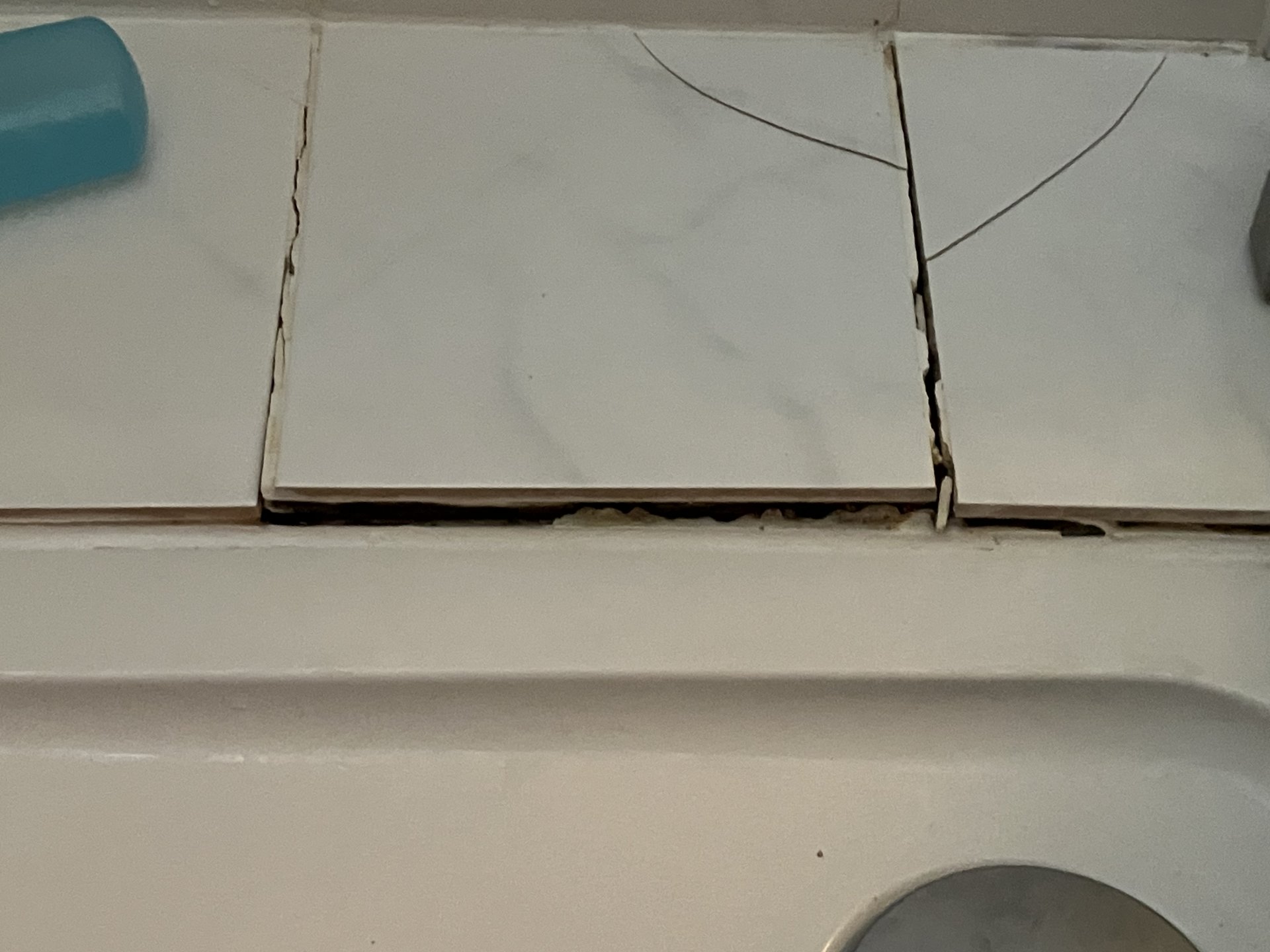

    ich hatte vor einiger Zeit Risse in den Fliesen, was zu einem kleinen Wasserschaden führte. Mein Vermieter meinte das müsste durch Gewalteinwirkung passiert sein mit einem Hammer. Ich hatte dies allerdings nicht bemerkt weil ich 2 Jahre die Wohnung nicht benutzt habe. Jetzt frag ich mich wie kann so etwas noch entstehen ich könnte mich ja erinnern wenn mir etwas draufgefallen wäre.

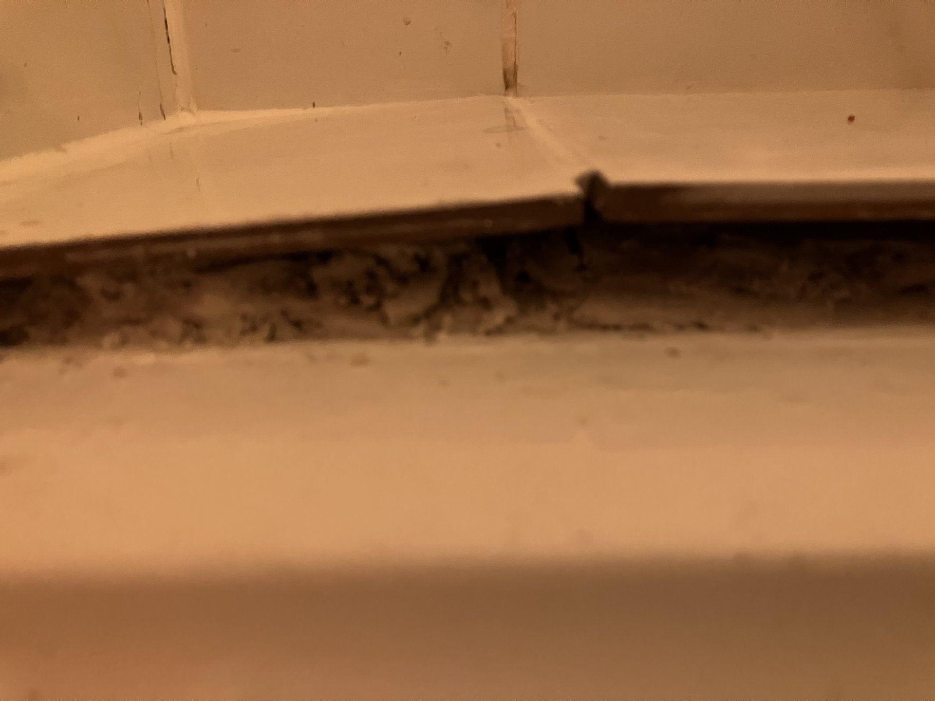

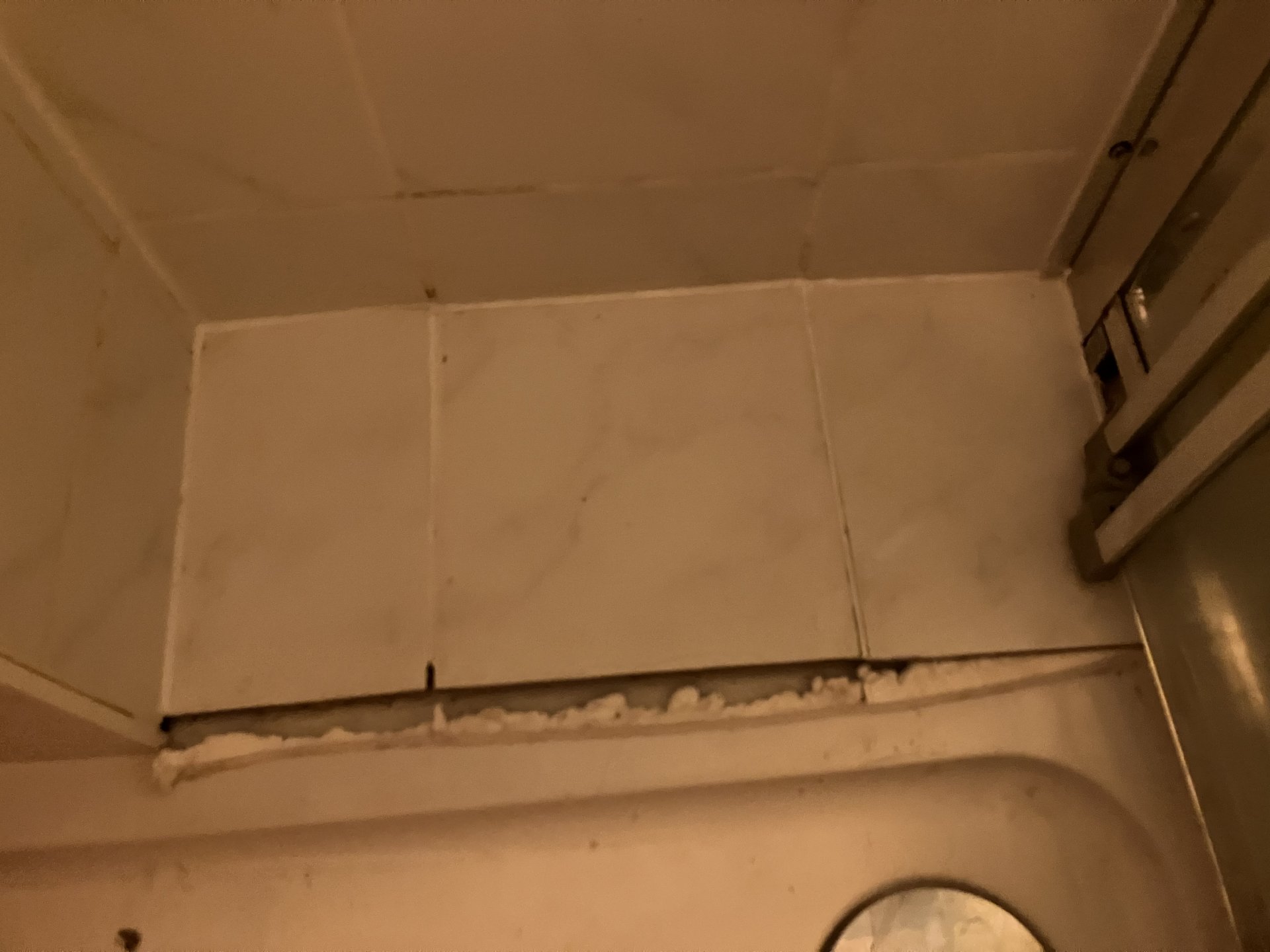

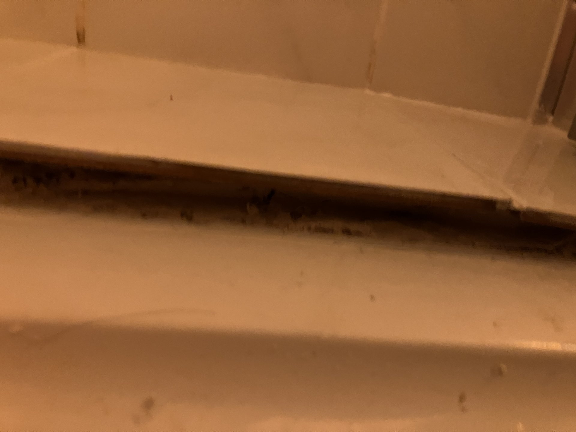

    P.S. Er hat es ausgebessert was allerdings nach 3 Wochen nochmal das selbe Problem gab

    Ich würde ja sagen, dass sich die Duschwanne gesetzt hat, weil sie beim Einbau nicht ausreichend beschwert wurde.
    Dass passt allerdings nicht zu einer Wohnung, die seit 2 Jahren ungenutzt gewesen sein soll. Oder hab ich da was falsch verstanden?
    Also wäre ein kleiner Zeitstrahl zu den Schäden ganz hilfreich.

    Das ist definitiv auf Spannungen zurückzuführen. Wie das Schadensbild durch einen Hammer oder anderen Gegenstand entstanden sein soll darf er uns hier gerne mal vorführen.

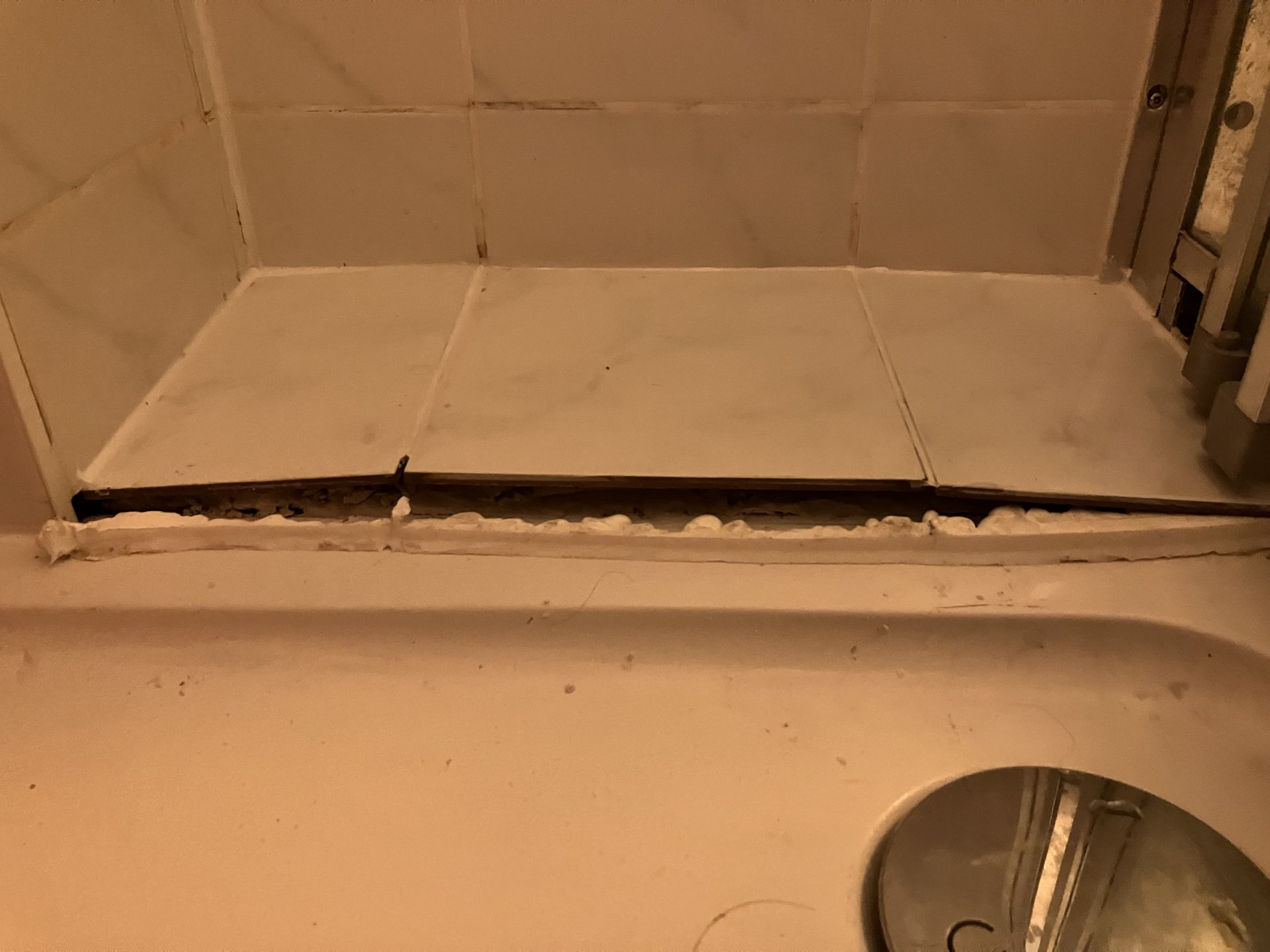

    Bin vor 4 Jahren eingezogen.
    Nach knapp 1.5 Jahren kam der Vermieter und hat den Waschbeckenhahn gewechselt und eine Leiste Richtung Flur angebracht damit das Wasser, da nicht rausläuft, wenn mein Sohn Wasser rumspritz beim Händewaschen.
    -War Schwachsinn, aber egal dann war nichts mehr für ein paar Monate, wobei der Vermieter, welcher die Wohnung unten drunter hat immer mehrere Monate nicht da ist.
    -Dannach habe ich 2 Jahre ausschließlich mit meiner Freundin zusammengelebt und die Wohnung war komplett ungenutz.
    -Anfang Juli bin ich aus Kindergartengründen in die Wohnung zurück.
    -2-3 Wochen später kam der Vermieter aus dem Urlaub und meldete eine großen Wasserschaden. Es läuft bei ihm überall aus der Decke und er sah die kaputten Fliesen im ersten Beitrag und sagte irgendwas dass mein Sohn da mit nem Hammer drauf geschlagen hat und deswegen uns die volle Schuld trifft.

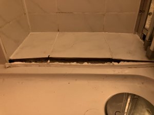

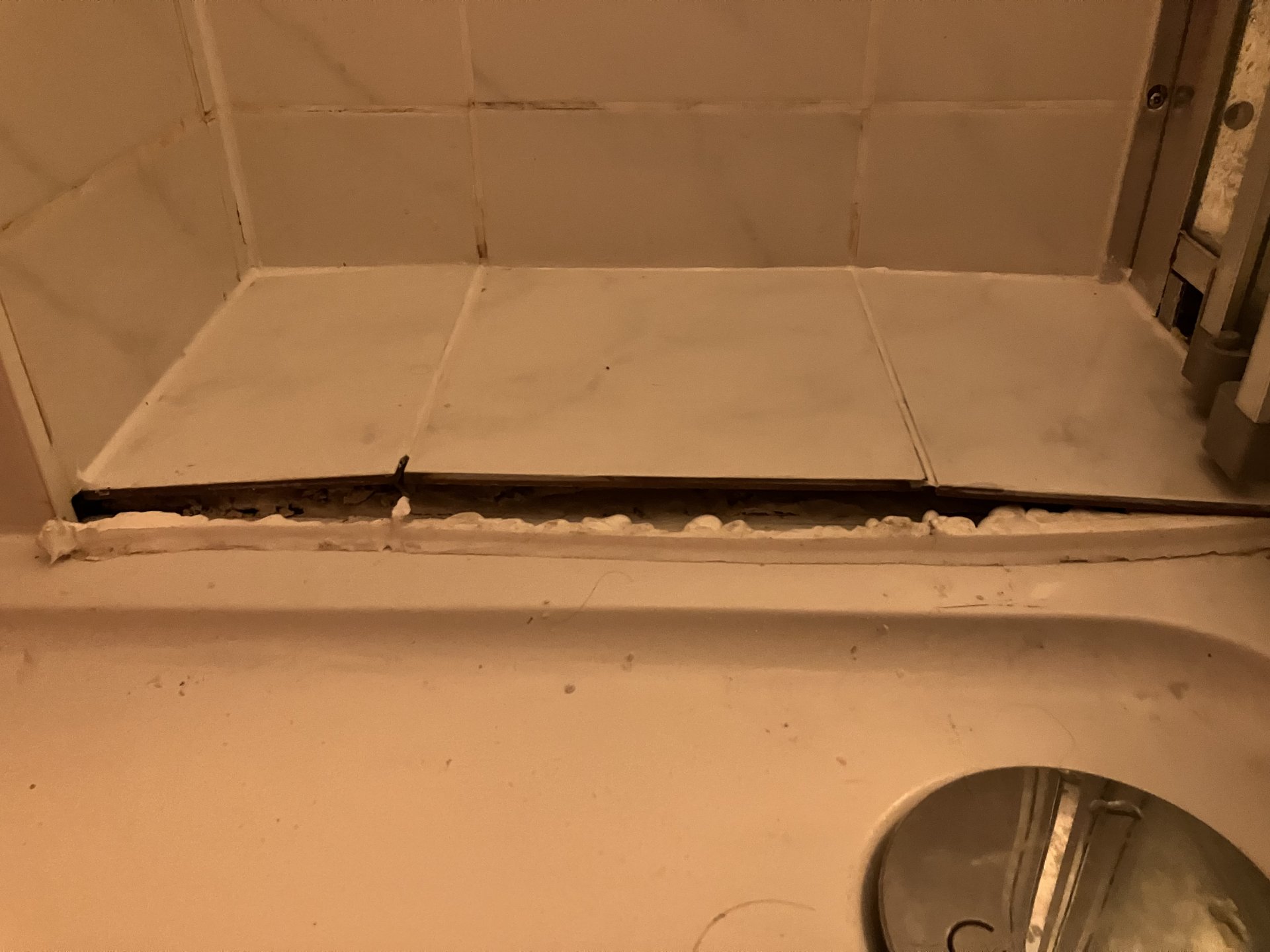

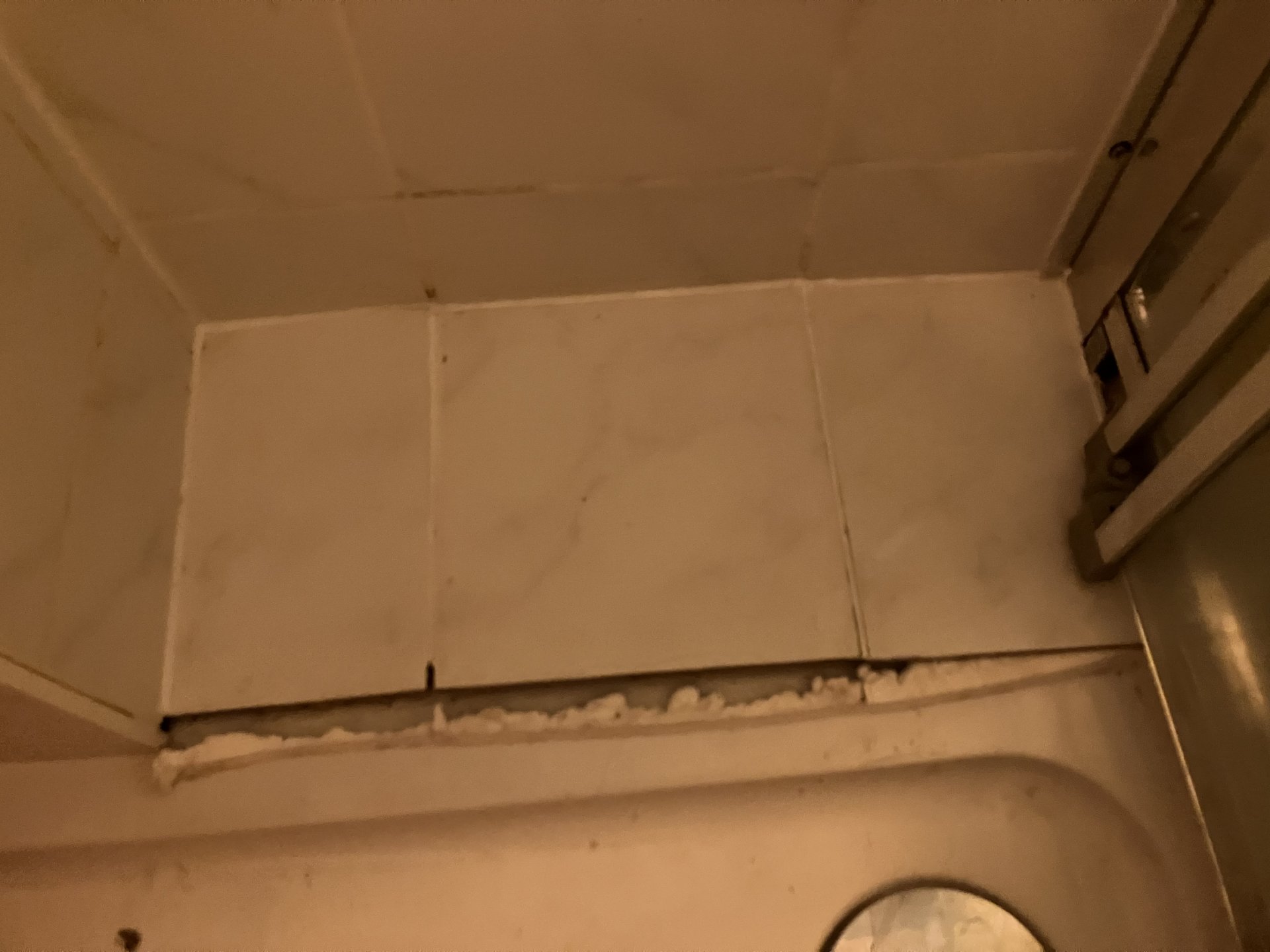

    -2 Tage später hat irgendein Fliesenleger die Fliesen innerhalb wieder draufgehauen und nach einer Woche Trockenzeit sollten wir die Dusche wieder benutzen dürfen.

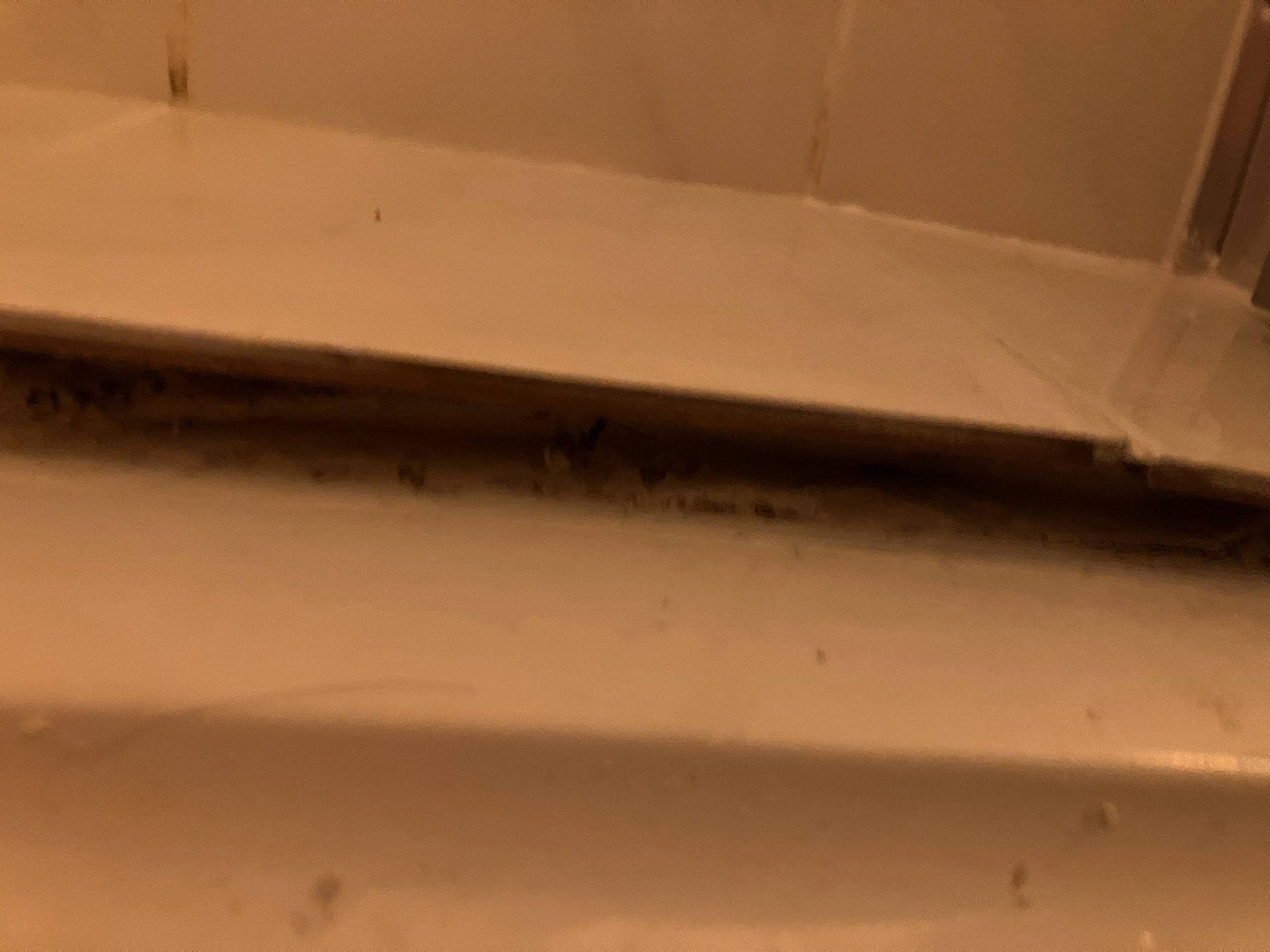

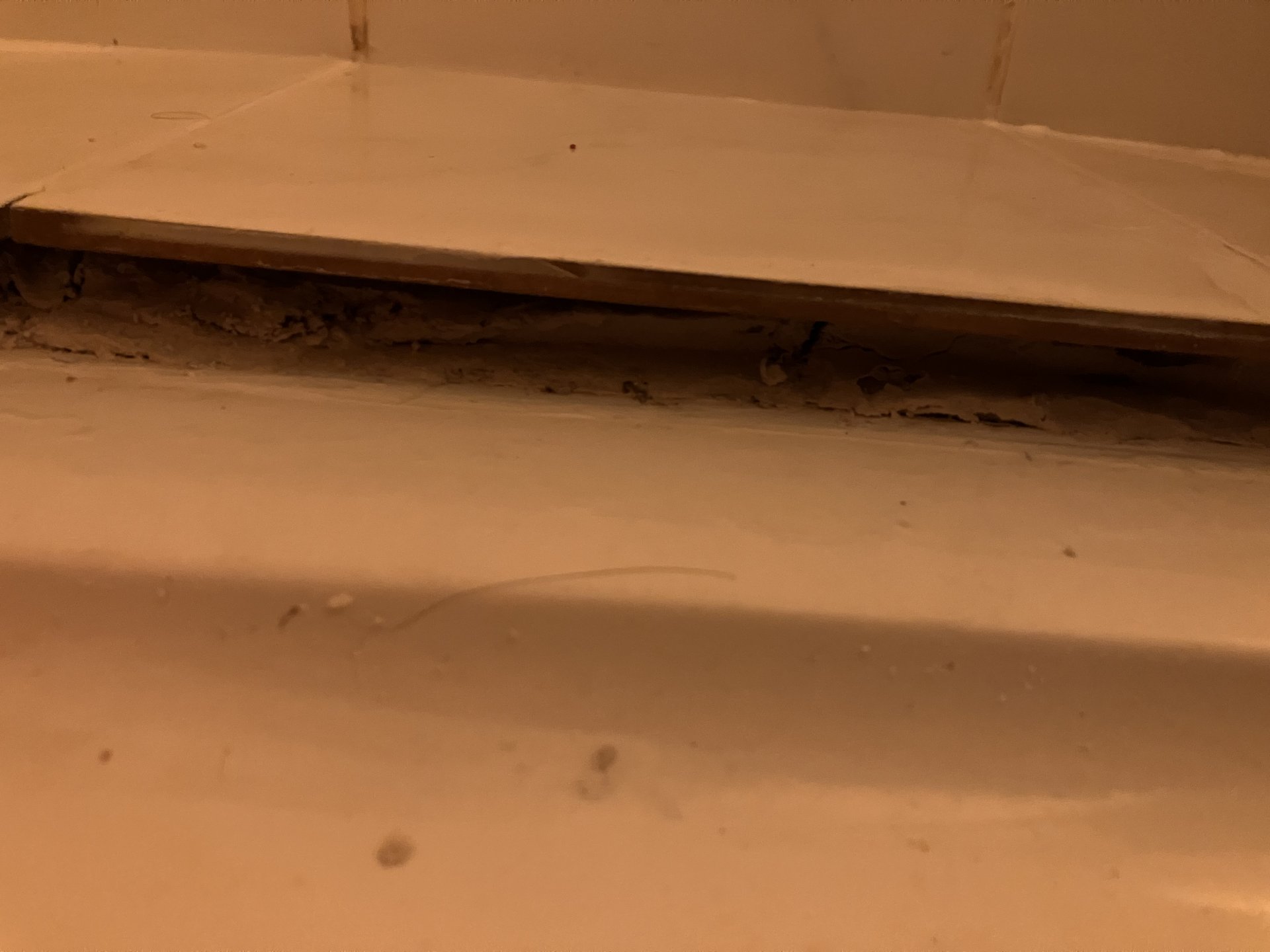

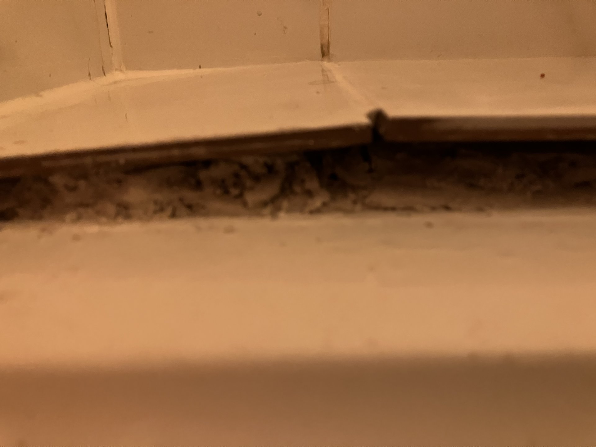

    -Ende August meldetet er wieder einen Wasserschaden und sah den Grund wieder woanders bis er bemerkte, dass sich unter den 3 ersetzten Fliesen der Fugenkleber komplett von der Duschwanne gelöst hat und es da rein läuft. (Beitrag 2)

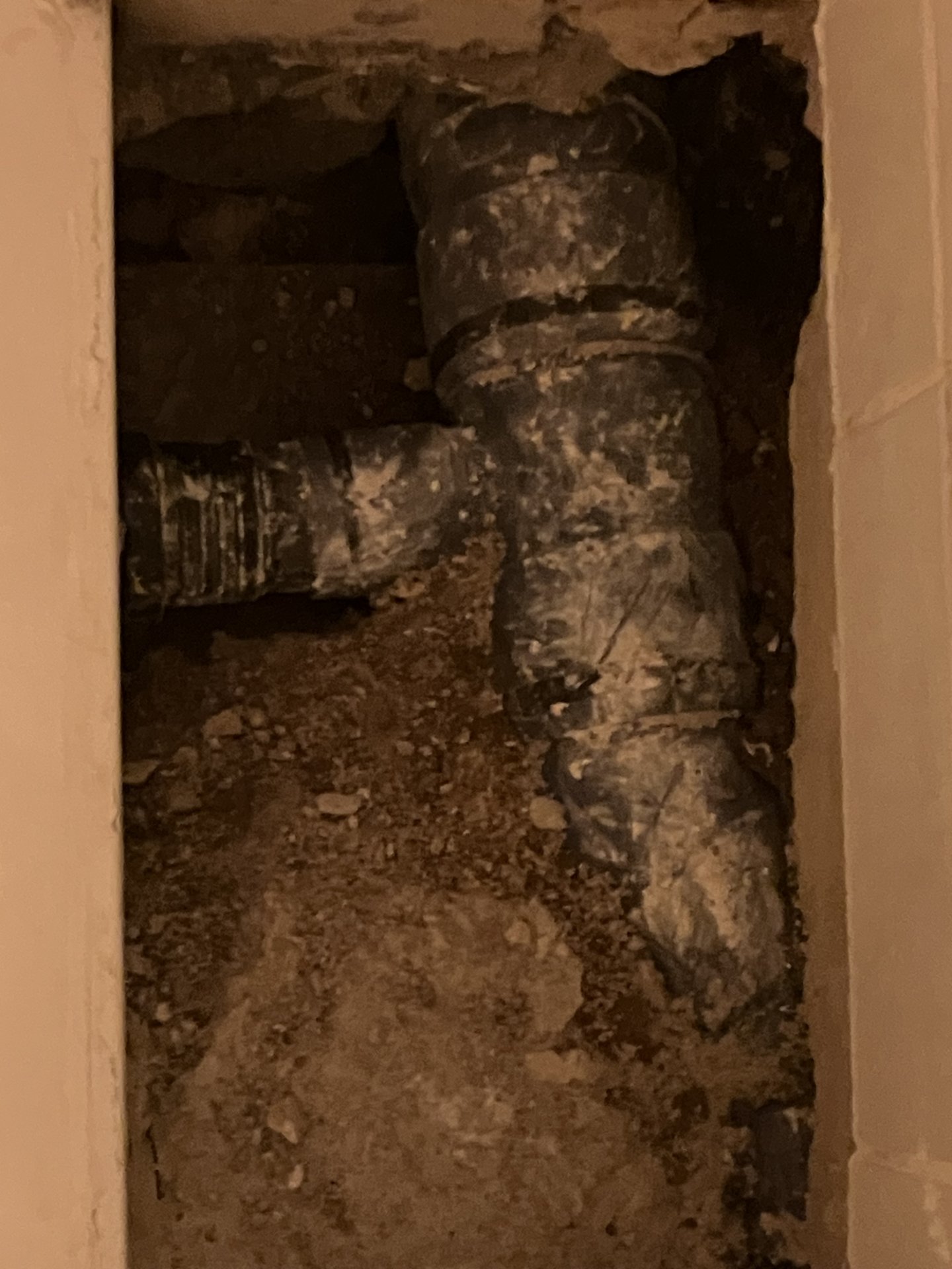

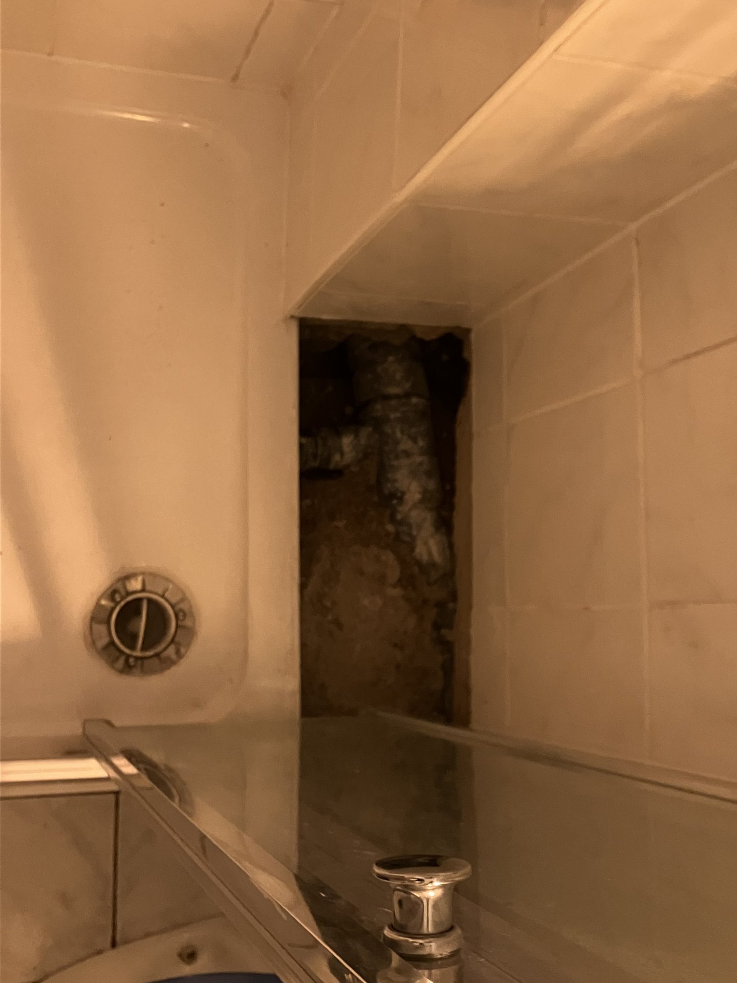

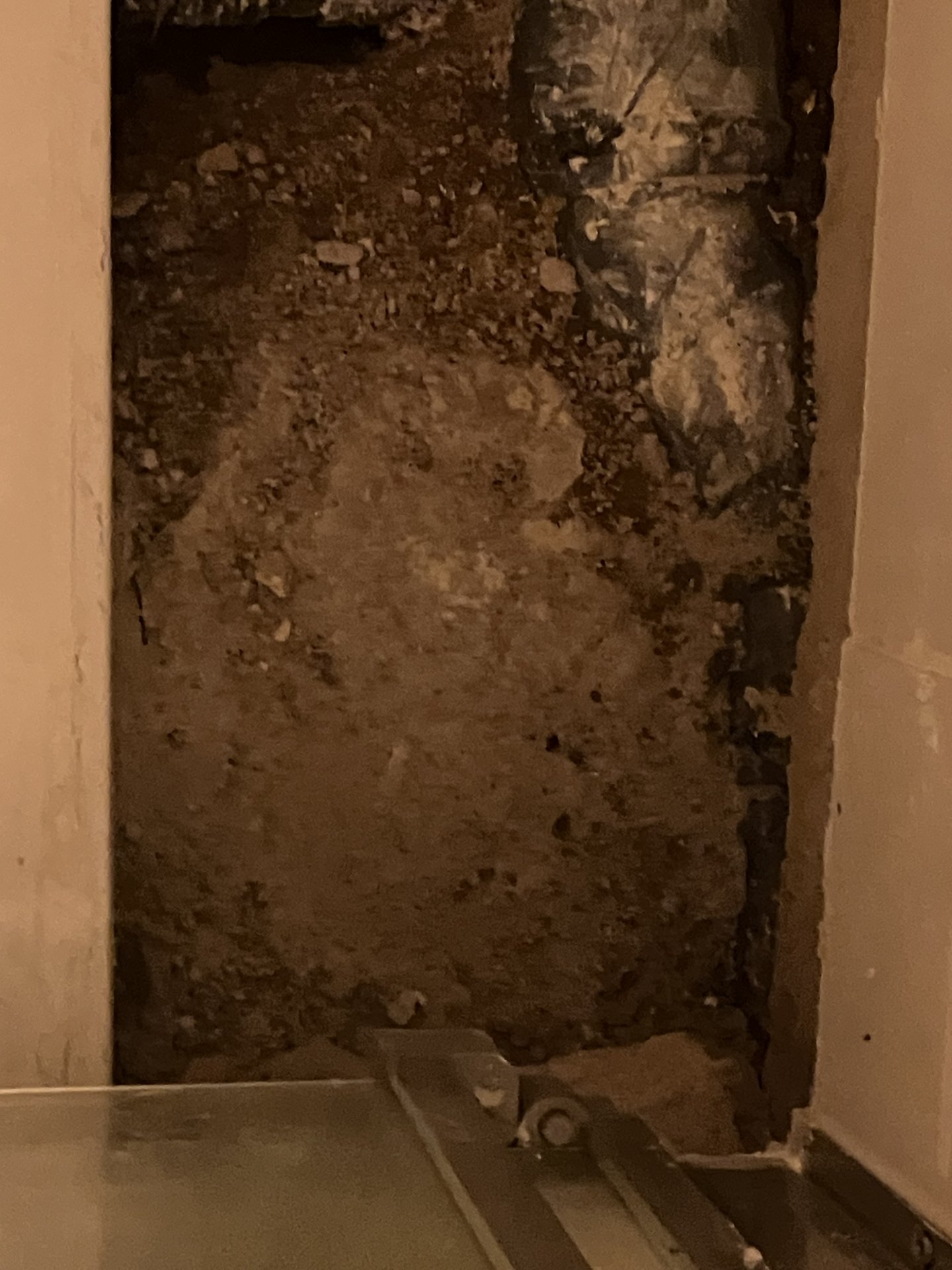

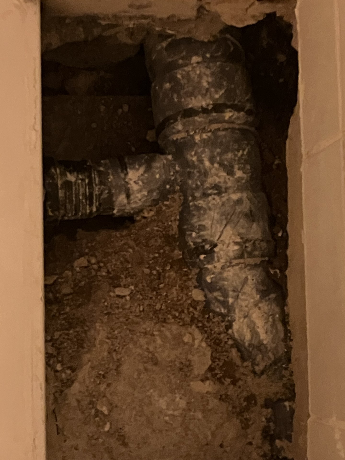

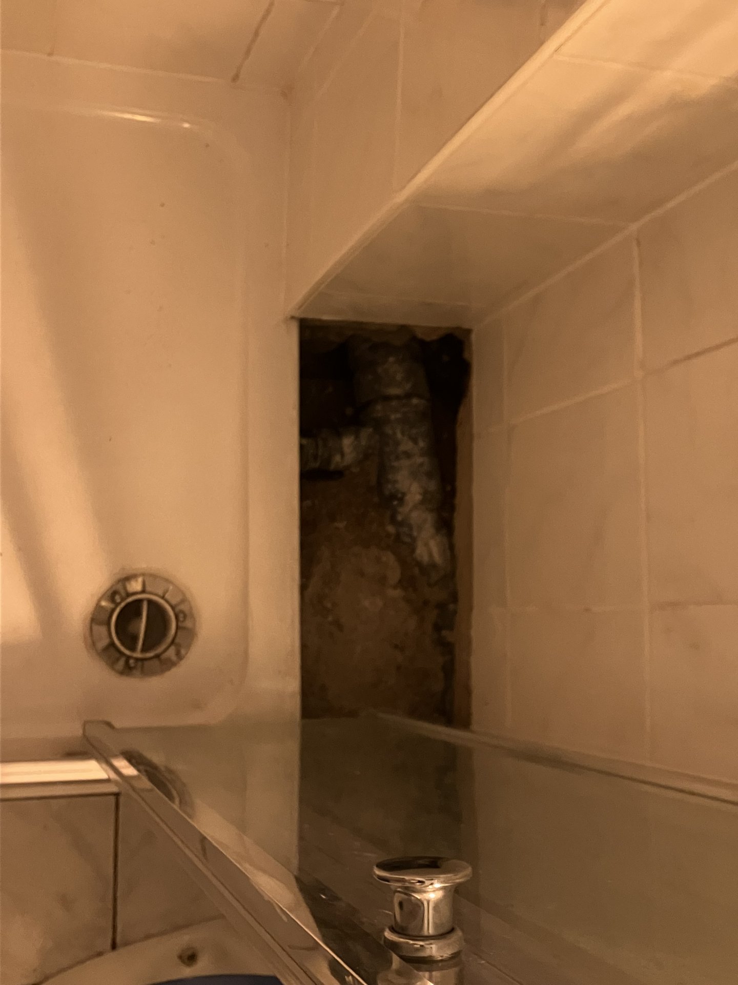

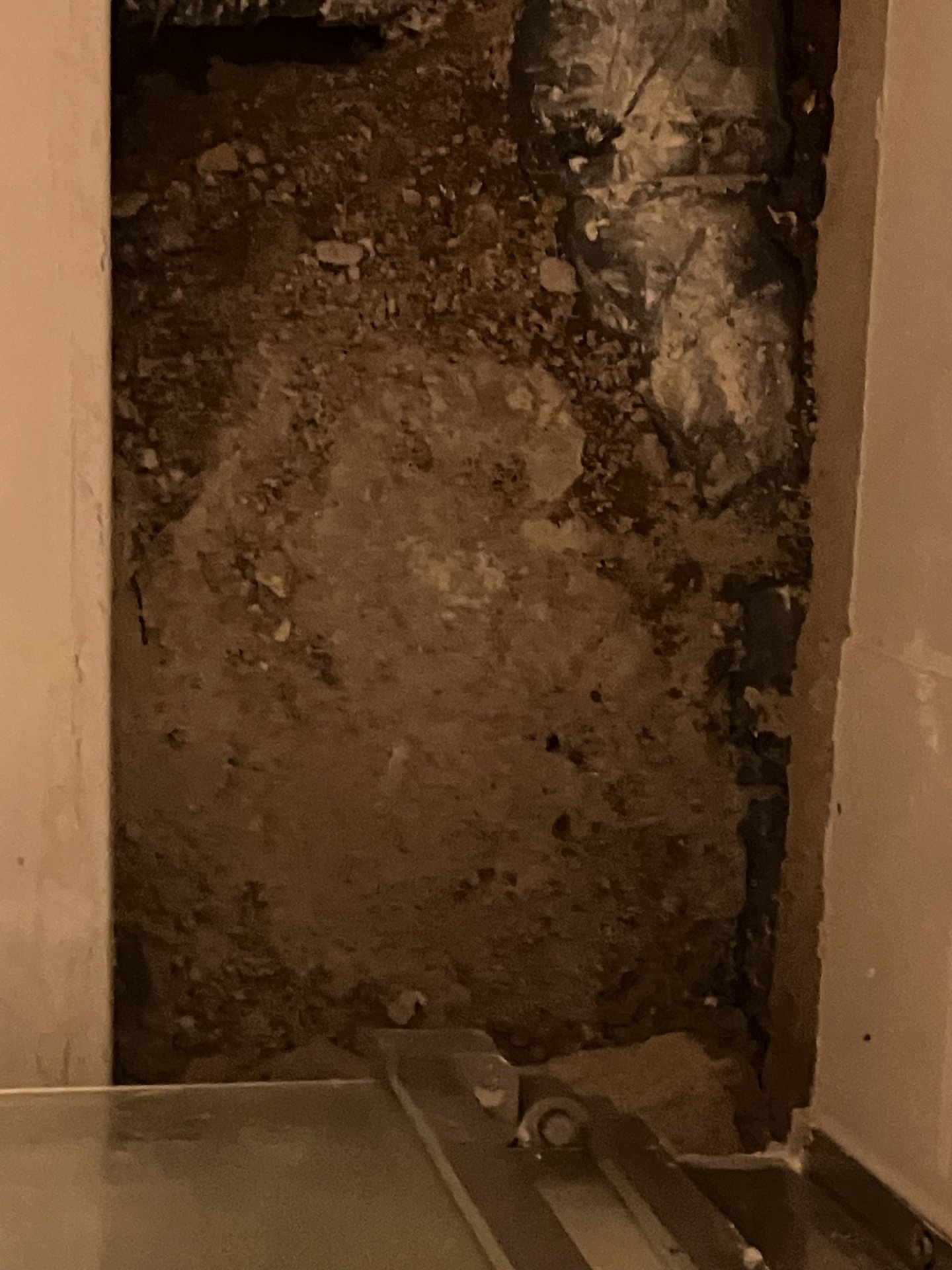

    - Wieder kamm ein Handwerker der erstmal 2 Eimer Beton (Bilder hier in der Dusche nach Tag 1) oder ähnliches rausholte und dann innerhalb von 3 weiteren Tagen mit Abständen alles neu machte. Jetzt wurde noch nicht geduscht aber alles scheint repariert

    Eine fachgerechte Abdichtung ist bei solch einer partiellen Reparatur nicht möglich.
    Der Vermieter scheut wahrscheinlich die notwendige Investition in eine komplette Sanierung des Duschbereiches.
