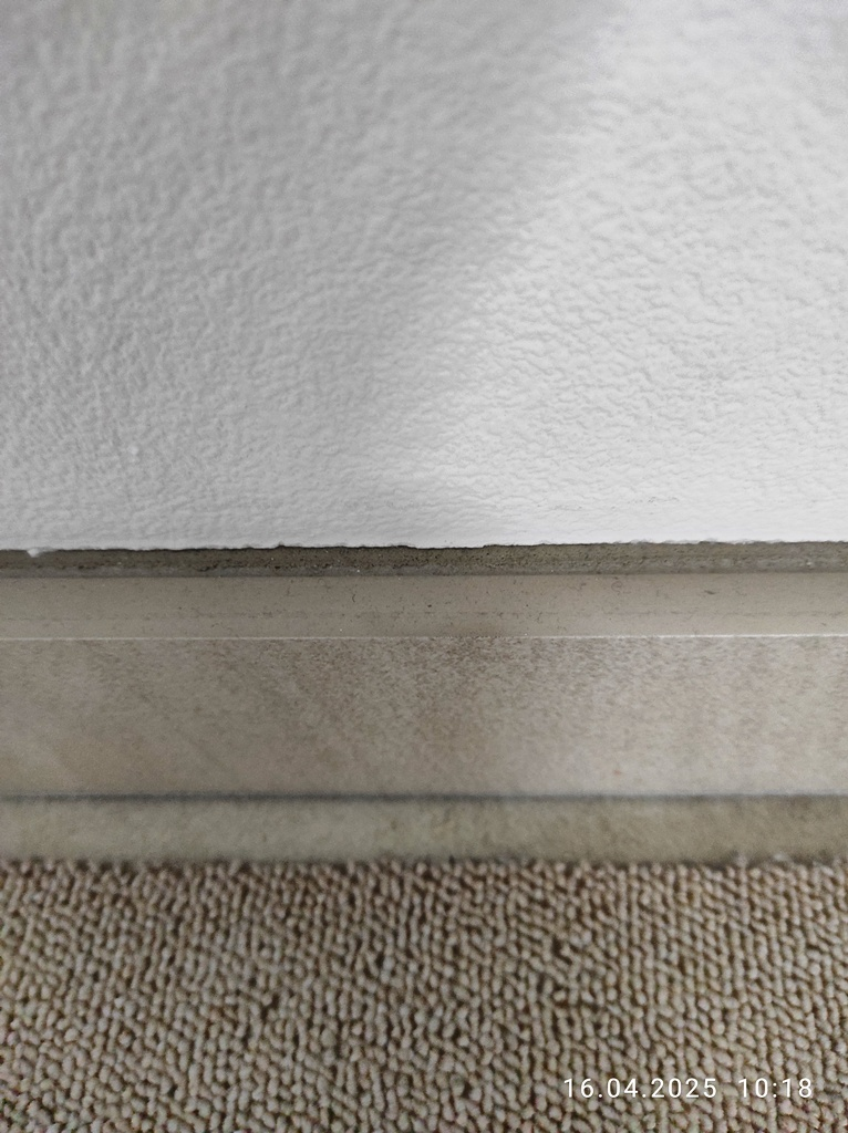

    wie klebt Ihr eigentlich die Oberkante eines Fliesensockels ab, wenn die Wand neu gestrichen werden soll?
    Damals hat der Maler die Oberkante des Sockels mit Kreppband abgeklebt. Um sicherzustellen, dass keine Farbe hinter das Band läuft hat er den Übergang vom Band zur untapezierten Wand mit Acryl versiegelt, dieses scharf abgezogen und trocknen lassen. Danach wurde tapeziert und gestrichen, Kreppband abgezogen, fetig.
    Nun wollen wir ein paar bereits tapezierte Wände neu streichen. Die Oberkante des Fliesensockels soll weiterhin ungestrichen bleiben. Wenn ich nun aber nach dem Abkleben des Sockels die Fuge mit Acryl ausspritze und scharf abziehe, dann schmiere ich ja auch Acryl auf die Tapete, was deren Struktur verändert. Wie kann ich also sicherstellen, dass keine Farbe unter das Abklebeband läuft ohne die Tapete mit Acryl zu beschmieren?
    Beim Maler damals war das kein Problem, weil er die Tapete erst nach dem Abziehen des Acryls geklebt hat.

    die Fliesenoberkante ist ja im Bereich der Fugen nicht spiegelglatt und lässt sich nicht abgedichtet abklebenm. Wenn man da einfach nur Abklebeband drauf klebt, dann könnte das Band von der Farbe unterlaufen werden. Das Unterlaufern gilt es zu verhindern.

    Bei einem Profiklebeband läuft nichts hinter das Band. Zur 1000%-igen Sicherheit, kannst ja 1 mm über der Kante abkleben, also gerade so, dass es auf dem Acryl klebt.
    Wichtig: Farbe streichen, kein Wasser (Al….a o.ä.).
    Zeig mal eine Gesamtübersicht und eine Detailaufnahme (Sockel/Acryl/Tapete).

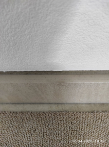

    Hallo, so sieht der Sockel aus. Der Fugenmörtel, den man zwischen Sockelfliese und Tapete erkennen kann, soll nicht gestrichen werden. Wenn ich da nun bis zur Tapete hin abklebe, soll ein Unterlaufen des Klebebandes durch Farbe (hätte da nun zu AlpXXa gegriffen...) verhindert werden.

    Die Schattenfugen ist doch optimal. Kannst du das Klebeband bis in die hintere obere kleben. Wie soll da was reinlaufen. Das Ende der zu streichenden Fläche hat doch eine schöne scharfe Kante.

    Hmmm.. na gut, dann versuchen wir es ohne Acryl. Welche Art von Klebeband nimmt man denn für sowas? Ich bin kein Maler und kenne ehrlich gesagt auch nur Kreppband. Leider wird das alles als Malerband verkauft.

    Wenn die Haftung von normalem Malerkrepp auf der mineralischen Fuge nicht so gut ist, dann versuch es mal mit Frogtape - soll angeblich besser kleben, kost aber auch mehr.

    Ich wiederhole: Profiklebeband und Profifarbe. Kein 99Cent-Klebeband und Wasser.

    Ich habe hiermit gute Erfahrungen gemacht.
    Definitiv besser als Malerkrepp.
    1 Rolle Gerband 142 Lackierband / Washi-Tape / Goldband 30 mm, 50 m | KB6 142 030 050
