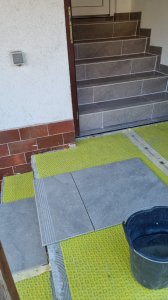

    Hallo Forum,
    vielleicht habt Ihr einen Tipp für mich, wie ich unseren roten Fliesensockel grau verputzt bekomme, ohne die Fliesen abzumachen. Der jetzige Abschluss ist mit einer Silikonfuge versehen. ( Fuge zum weißen Hausoberputz)
    Im Anhang noch ein Bild dazu.
    Vielen Dank!

    Die Fliesen abschlagen und dann verputzen

    Hallo Simon, ja, das wäre mit Sicherheit die beste Variante. Ich möchte aber so ungern die kompletten Fliesen abnehmen. Gibt es denn keine Möglichkeit, auf den Fliesen zu verputzen? Bspw. Spezialhaftgrund, Armierung, Armierungsmörtel?
    Oder wird davon eher abgeraten?
    Vielen Dank und beste Grüße
    Leo

    @leo02021 selbstverständlich geht das und es gibt die Produkte von div Herstellern
    Du kannst dich sicher von PCI, Ardex, Sopro etc beraten lassen. Die haben alle eine Telefonberatung
    für mich persönlich wäre es keine Option da die Zusatzkosten und das Risiko dass es Risse etc gibt in keinem Verhältnis stehen.
    Kann gut sein dass die Fliesen recht leicht abgehen…
