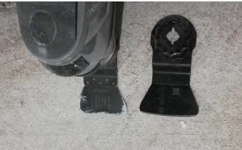

    Statt Cuttermesser geht es auch gut mit einem Multicutter (Multimaster o.ä.) mit einer Schaberklinge.
    Hier mal ein Vergleich so eines Messers nach ca. 30 qm 'abgeschabtem' Flex-Fliesenkleber auf Gipskartonplatte.
    Die ursprünglichen Steingutfliesen wurden dazu vorher -recht easy- mittels Hammer (vorsichtig) zerbröselt. Trotzdem kam die zweite GK-Lage teilweise mit runter.
    Bei Feinsteinzeug dürfte es noch schwieriger sein.
