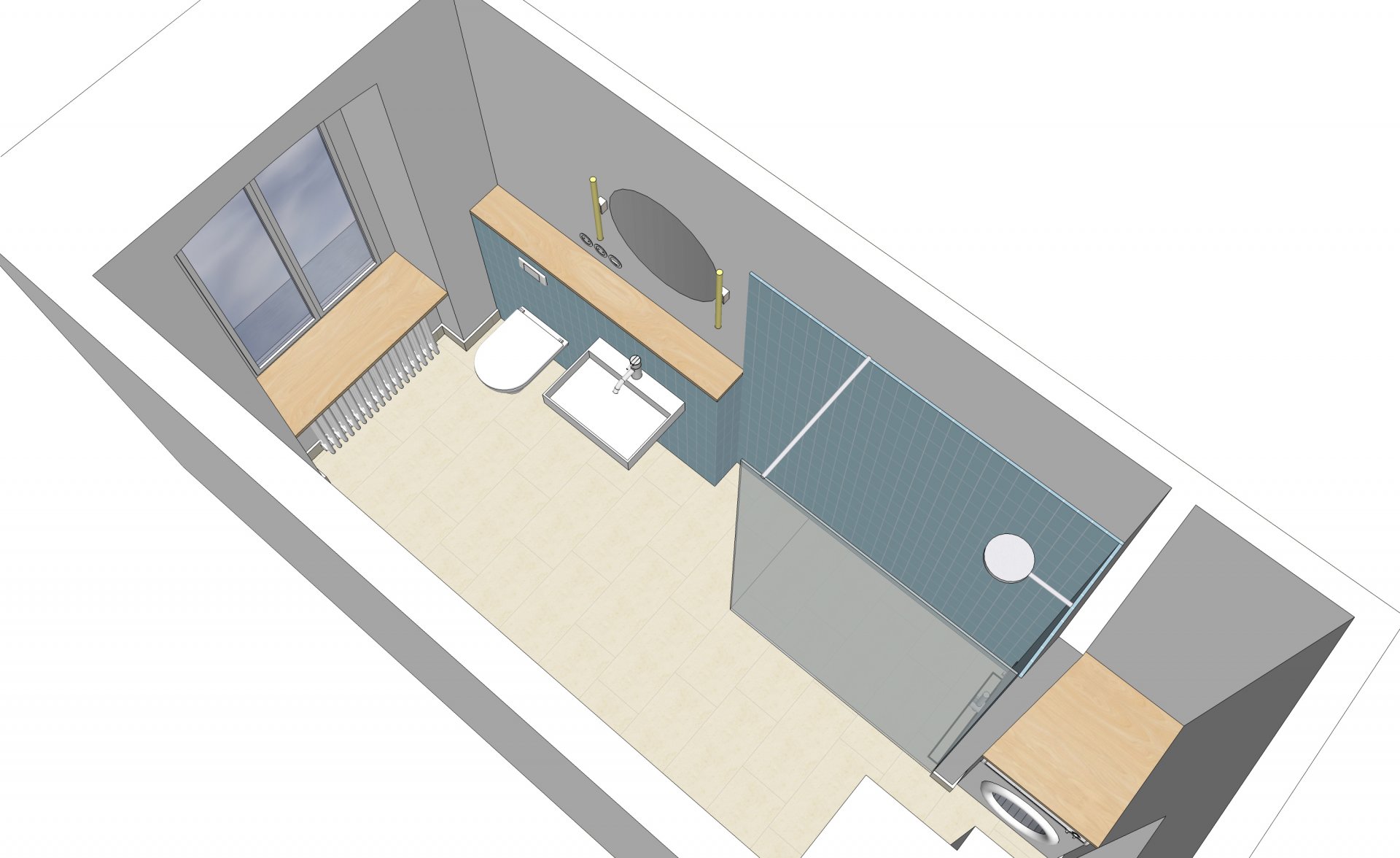

    Zu 1. Kreuzverband ist nicht beschrieben, Drittelverband ist nicht schwieriger herzustellen.
    Zu 2. Das ist vollkommener Bullshit, erst recht bei diesem Fliesenformat. Lass Dir die entsprechende Fachregel nennen, wo das stehen soll.
    Eigene Anmerkung:
    Drittelverband sieht immer sehr abgetreppt aus. Ich empfehle einen wilden Verband als Viertelverband. Anbei eine aktuelle Umplanung im Altbau von mir mit genau so einem Verband.
    Alu-Eckschienen würde ich nochmal drüber nachdenken, die knallen immer ganz schön rein.

    Also erstmal würde ich so planen, dass man überhaupt keine Eckschutzleisten braucht. Man kann ja auch Fliesen mit gefärbten Rand nehmen zum Beispiel oder durchgefärbtes Feinsteinzeug oder Naturstein. Ein guter Fliesenleger beherrscht auch noch den Jolly-Schnitt.
    Und dann bau doch Dein Haus so, hindert Dich ja niemand aber nach weit über 40 Bädern habe ich da so meine Erfahrungen gemacht und will dem TE sagen, dass die Metallschienen fast immer nach Großküche aussehen.
    Daher Ziel 1, gute Planung, so dass man fast ohne auskommt, siehe Bild oben, da gibt es keine einzige Schiene.
