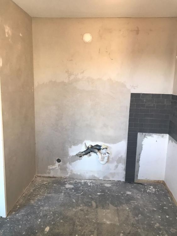

    Ich habe auf eine Wohnung die renoviert wird und habe einen Fliesenleger der in der Küche den Fliesenspiegel und den Boden verlegt und das Bad machen soll.
    Heute sehe ich auf einem Photo wie er den Fliesenspiegel in der Küche verlegt hat und da stimmt der Verband nicht ! Da sind kleine Fliesen 7,5 * 15cm und er wollte die im Drittelverband verlegen. Erste drei Reihen vorbildlich 5cm, 10cm, 15cm und dann vierte Reihe auf einmal Halbverband 7,5cm -> 5. Reihe 15cm -> 6. Reihe 7,5cm usw. Wie gravierend ist so ein Fehler und wenn ich keinen Bock hab ihn das nochmal alles abmeisseln zu lassen, wieviel kann man da abziehen? Bin kein irrer Pedant aber das anzugucken bringt mich schon ziemlich an die Grenze. :mauer

    Also in einer Fläche einfach so den Verband zu wechseln finde ich schon sehr gravierend. Ich würde das nicht 20 Jahre anschauen wollen. Wenns meins wäre: einmal neu bitte!
    Da könnten mich auch keine 500 € Preisnachlass vertrösten.

    hier ist das "Schmuckstück"
    http://imgur.com/a/eQE9M
    Es ist eine Mietwohnung, wo ich mir dann immer nicht sicher bin, ob der jeweilige Mieter für sowas ein Auge hat wie ich, aber ein Riesenmist ist es auf jeden Fall. Hab auch nochmal gesehen, dass er mit einer ganzen Fliese anfängt und dann direkt auf 1/3 wechselt was dem ganzen auch irgendwie einen chaotischen, unruhigen touch gibt selbst wenn er dann den Drittelverband durchgehalten hätte, was wohl aus mysteriösen Gründen nicht möglich war.
    Aber die gute Nachricht vom Fliesenleger "wenn man davor steht sieht mans überhaupt nicht" :mega_lol:

    pfui,
    ich würd´s wegmachen lassen.
    Und nächstes mal gibst du dem Fliesenleger erst nach der Arbeit ein Bier aus :-)

    Ich find es nicht schlimm, wenn man genau hinschaut, sind die Schlussreihen identisch zu den Startreihen, später
    kommen sowieso noch die Möbel rein.

    Das muss neu!
