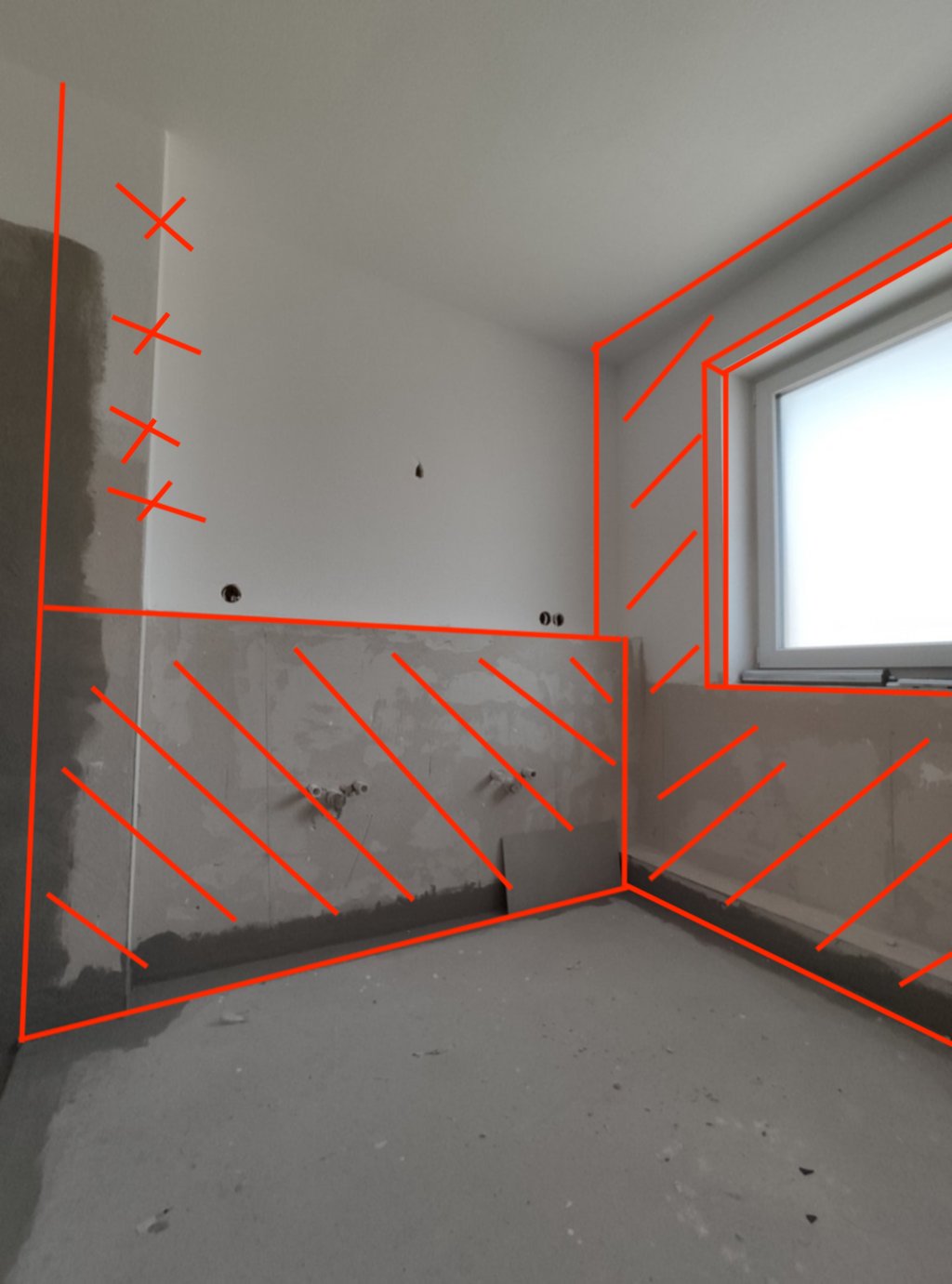

    wir sind bei unserem geplanten Bad immer noch sehr unsicher wie hoch gefliest werden soll. Problematik ist, dass die Abmauerungen von Toilette und Doppelwaschbecken (an zwei unterschiedlichen Wänden) unterschiedlich hoch sind. Ursprünglich war geplant das auf 120cm zu setzen, das sieht bei den Waschbecken gut aus, bei der Toilette furchtbar, weil da dann ein schmaler Fliesenstreifen überhalb der Abmauerung entstehen würde. Wenn man es noch höher ansetzen würde, dann würde man das Fenster mit den Fliesen optisch durchschneiden. Eine Idee war, dass man nicht alle Wände gleich hoch fliest...dazu fehlt mir aber der Mut :-)
    Wir hätten gerne eine möglichst klare und symmetrische Optik, was leider mit dem was uns der Bauträger da vorgibt schwer zu erreichen ist.
    Ich würde mich über Erfahrungen oder gerne auch ungewöhnliche Ideen von Euch sehr freuen.

    Wir hatten bei uns das gleiche Problem.....
    Kniestock war bei 1,60m, Abmauerung bei 1,40m, Duschwand 2,20 usw...., dann noch die Badewanne mit 70cm, HORROR!
    Mit 2 Streifen Mosaik konnten wir die höhen aber gut lösen, so waren überall verträgliche Schnittgrößen übrig und keine 2-3cm Streifen

    Seit einigen Jahren hat sich weitgehend durchgesetzt, nur die Flächen zu fliesen, die bestimmungsgemäß mit Wasser benetzt werden.
    D.h. also die Dusche mind. 2m hoch, soweit keine anderen wasserbeständigen Flächen zum Einsatz kommen, ein Streifen über der Badewanne und vielleicht noch hinter dem Waschtisch.
    Das WC ist in Zeiten geächteter Stehpinkler überhaupt nicht mehr erforderlich einzufliesen.
    Die Gestaltungsmöglichkeiten sind deshalb viel größer geworden und lassen die Bäder wohnlicher werden. Die Zeit der Schlachterläden ist gottseidank vorbei. Wenn es Dir aber gefällt, kannst Du auch alles fliesen lassen. Sogar die Decke. Reine Geschmacksfrage halt.

    Zeig doch mal den Grundriss des Bades, denn so pauschal kann man das doch gar nicht sagen.
    Es spielt auch eine Rolle, welche Fliesen, also welches Format und ob Ihr mit verschiedenen Fliesen arbeiten mögt. Ein Akzent, zB die Vorwand der Waschtische, bietet sich meist an. Mit Mosaik kann man oftmals ein (gedachtes) Manko positiv umkehren.

    Die Idee mit einem Mosaik ist gut und funktioniert bestimmt in vielen Bädern. In unserem soll es möglichst Bauhaus-mäßig aufgeräumt sein (soweit das die Gegebenheiten zulassen). Wir haben daher Boden und Wandfliesen gleich und ziemlich neutral in leichter Betonoptik. Kantenleisten werden (soweit der Fliesenleger mitspielt) vermieden. Die Fliesen sind auch schon ausgesucht und geliefert, daher gibt es hier kaum noch Spielraum.
    Hier noch ein paar Bilder:

    Besser nur die Flächen verfliesen wo es als Spritzschutz notwendig ist.
    Je mehr sorptionsfähige Wandflächen verbleiben umso weniger Kondensat und beschlagene Spiegel gibt es und weniger Feuchtespitzen.
    Fliesenformate und Flächen zueinander passend aussuchen, um optisch unschöne Schnitte zu vermeiden.
    Am besten Aufteilungsplan zeichnen.
    Kantenleisten würden doch ohnehin nur bei bruchgefährdeten Ecken benötigt und die gibts im Bad kaum.
    Nur weil Fliesenlegen bestimmte Vorgehensweisen gewohnt sind muß man sich nicht dran halten-
    Handwerker sind nicht unbedingt die innovativste, gestalterisch anspruchsvollste Bevölkerungsgruppe- es gibt natürlich Ausnahmen.
    Du bezahlst die Rechnung und mußt mit dem Ergebnis jahrzehntelang leben!

    die Abmauerung am WC hätte ich bis oben hin gemacht um nur eine Kante zu haben, für mich (!) wirkt das
    etwas unruhig

    @Alex88: ich geb Dir zu 100% recht. Finds auch nicht gelungen. Denke die Erklärung wurde eins weiter oben gegeben "Handwerker sind nicht unbedingt die innovativste, gestalterisch anspruchsvollste Bevölkerungsgruppe" ;-)

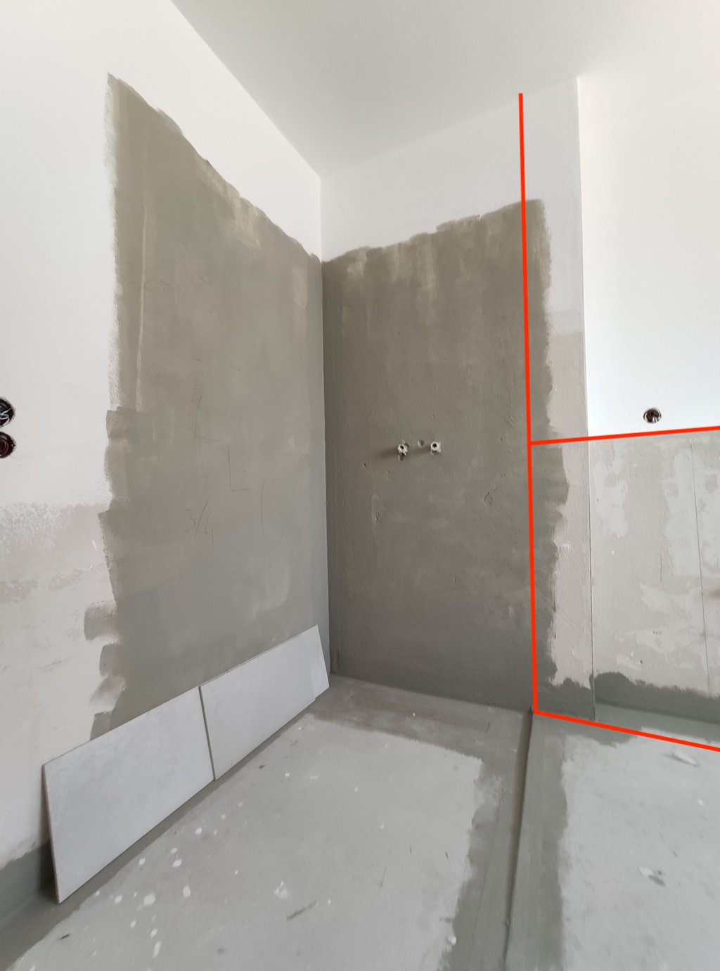

    Die Abdichtung an der Wand in der Dusche ist aber noch nicht ganz fertig oder? Sieht etwas mager aus. Da solltest du auf jeden Fall auf den zweiten Anstrich und vorgeschriebene Schichtstärke bestehen.

    Danke für den Hinweis mit dem Jolly Schnitt. Ja ich denke das wird bei uns eh nicht mehr gehen. Ehrlich gesagt gefällt mir selbst so eine Verlegung besser als jede Leiste:
    Gerade bei Feinstein stelle ich mir das ok vor, da man farblich die gleiche Kante hat. Kann man sowas machen/empfehlen?
    Hier noch ein Bild der Dusche, weil Du das angemerkt hattest (mich verwundert warum am Boden kein Anstrich ist):

    Eine schöne quadeck VA Schiene ist aber auch nicht zu verachten. Gerade bei Betonoptik.
    Den Boden wird der Fliesenleger wohl nach den Wandfliesen abdichten. Mach ich für gewöhnlich auch so. Dann wird die Abdichtung nicht beschädigt.
    Die Wandabdichtung geht garnicht.
    Sofern man das überhaupt Abdichtung nennen kann.

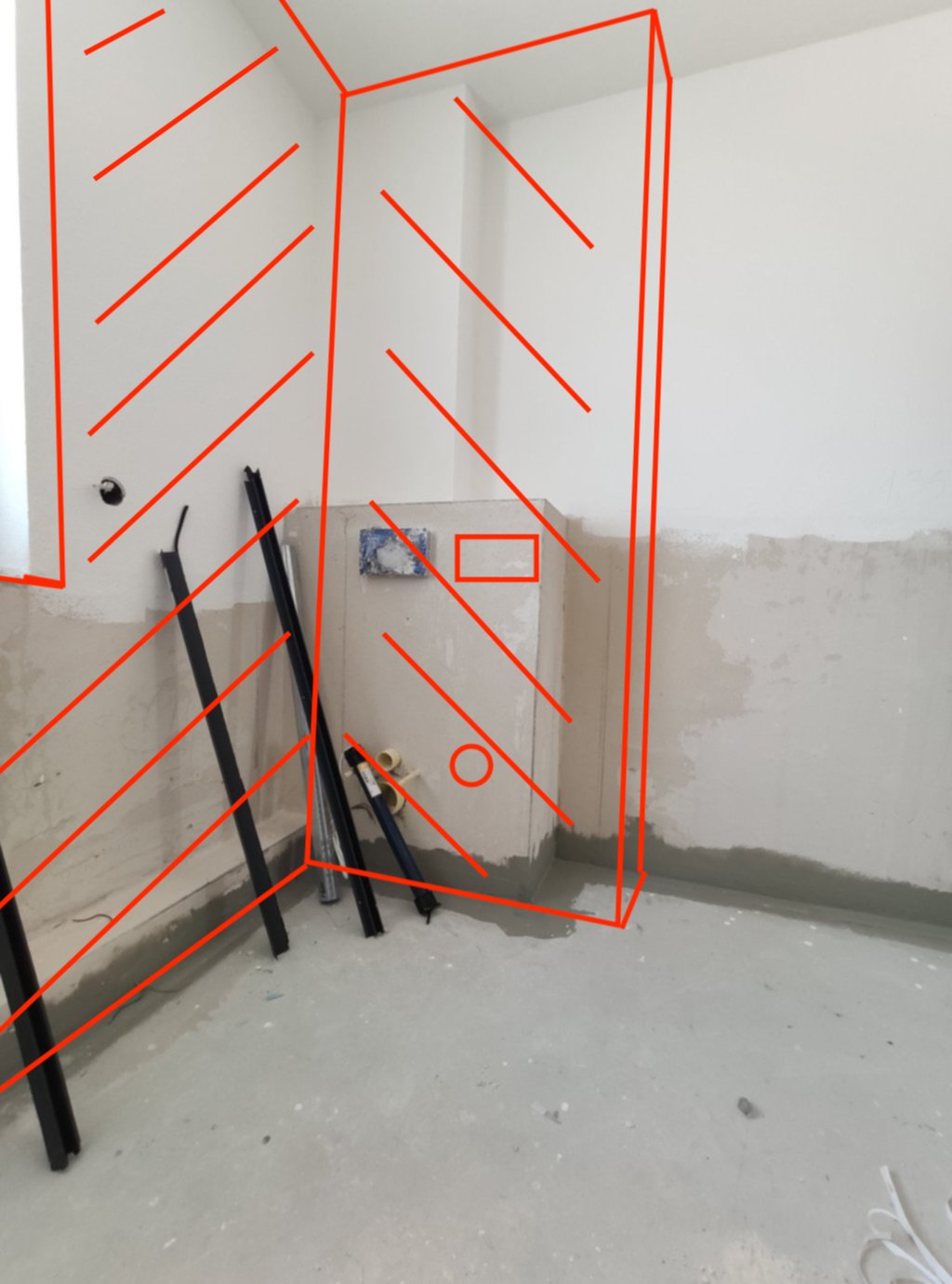

  18. #18 Fabian Weber, 25.03.2020
    16.576
    6.616
    Hast Du mal den Grundriss mit dem Gebauten verglichen, da passt ja gar nichts zusammen.
    - Koffer der Dusche zu breit
    - Vorsatzschale Waschbecken nicht bündig mit Koffer Dusche
    - WC-Koffer nicht raumhoch
    Ich würde das alles korrigieren lassen und dann gleich nochmal die Wand zum Fenster als raumhohe Vorsatzschale, damit der olle Koffer am Boden da verschwindet.
    Hier meine Vorschläge als Bilder:

  20. #20 Fabian Weber, 25.03.2020
    16.576
    6.616
    Und warum will man eigentlich so in der Ecke sitzen bei Zeitung lesen?
