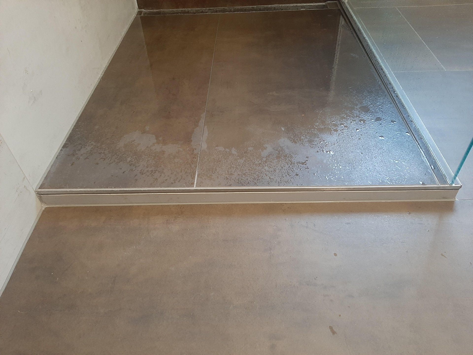

    Definiere mal den Schaden der hier entstanden ist.
    Wenn zwischen den Fliesen keine Stufe größer als die übliche 5 Cent Münze ist, wird da selbst vor Gericht nichts rauskommen. Denn um mehr geht es bei der Verlege"empfehlung" auf der Fliesenpackung nicht.

    Die Packung sagt es, Trotzdem wäre eine solche Durchbiegung der Fliese über sämtliche zulässigen Toleranzen.
    Die DIN hast Du korrekt interpretiert.

    Vielen Dank für die vielen wertvollen Hinweise. Damit habt ihr eine Menge Licht ins Dunkel gebracht.
    Wenn man sich dagegen entscheiden würde, den Boden aufgrund der ganzen "Sauerei" nochmal neu machen zu lassen und stattdessen einen Preisnachlass fordern würde, was wäre denn eine realistische Forderung in einem solchen Fall? Und worauf sollten die sich beziehen? Auf die Gesamtsumme? Nur auf die Fliesenarbeiten?
    Die oben genannten 60 Prozent erscheinen mir schon ziemlich hoch.

    Hallo Sven, danke für die Antwort und den Hinweis bezüglich der Dichtung. Nein, das sind nirgends Kanten drin. In der Hinsicht ist alles gut verlegt. Der aus meiner Sicht größte Mangel ist, dass sich die große Fliese direkt vor dem Duscheinstieg sichtbar nach links neigt. Der Duscheinstieg selbst weißt eine Breite von 98 cm auf und auf dieser Länge besteht nun ein Niveauunterschied von ca. 6 - 7 mm. Natürlich kann man irgendwie damit leben, v.a., wenn man einen Läufer oder etwas in der Art davorlegt, aber bei genauerem Hinsehen fällt halt schon auf, dass da nicht sauber gearbeitet wurde. Und ich entnehme den Aussagen hier, dass es im Wesentlichen an der im Halbversatz verlegten Fliesen liegt, die aber nur im 1/3 Versatz hätten verlegt werden dürfen.
    Anbei nochmal das Foto vom Duscheinstieg mit besagter Fliese davor.

    Das wird ja nur empfohlen damit keine übermäßigen Stufen bei großen Fliesen entstehen (die ja immer etwas durchgebogen sind). Toleranz für Stufen ist eine 5 Cent Münze. Ist die Stufe größer, kann man berechtigterweise reklamieren. Ist aber fast nie der Fall.
    Und wegen der Schräge vor der Dusche: sei doch froh, dass sich dann das Spritzwasser dort sammelt und bequem weggewischt werden kann. Aus der Not eine Tugend machen. In die andere Richtung wäre es schlimmer.
    Reklamieren kannst ja trotzdem, wenn dir 100 200 € angeboten werden ist das absolut ok. Aber deswegen ein Faß aufmachen und Unruhe stiften macht genau Null Sinn. Vor allem wenn technisch alles ok ist (Abdichtung, Silikonfugen usw).

    - Unmittelbar vor der neuen Dusche ist die Bodenfliese nicht plan verlegt, so dass aus der Dusche spritzendes Wasser in die linke Ecke läuft, laufen kann. Dazu unten drei Fotos. Die Einstiegskante der Dusche auf dem ersten Foto weist von links nach rechts einen Höhenunterschied von ca. 0,6 - 0,7 cm auf. Der Höhenunterschied der Kante ist, wenn man davor steht, auch mit bloßem Auge gut zu erkennen, ich finde auch auf dem Foto. Folglich ist die davorliegende Fliese schief verlegt. Über die Dusche hinauslaufendes Wasser läuft dann nach links. Die Wasserwage bring es ans Licht (zweites Foto). Die Fliesen in der Dusche selbst sind plan. Auch das zeigt die Wasserwaage (drittes Foto).

    Ich glaube manche hier haben das noch immer nicht verstanden.
    Es wurde zwar entgegen der Verlegeanleitung verlegt aber es gibt keine Kanten. Also sind die Fliesen recht gerade womit die Verlegeart durchaus ok ist und keinen Mangel darstellt.
    Einziger Mangel ist die Unebenheit vor dem Dusch Ausstieg und der Mangel hat keinerlei Einfluss auf die Gebrauchsfähigkeit.
