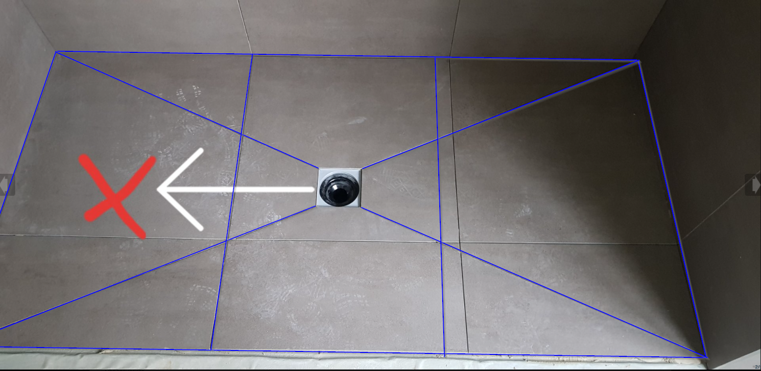

    Auf welcher Grundlage?
  3. #23 Fabian Weber, 09.06.2021
    16.588
    6.621
    Auf der Grundlage, dass der Ablauf vom AN Sanitär nicht wie vereinbart an den Rand gelegt wurde.
    Außerdem frage ich mich ob man das Gefälle über die ganze Fläche ausbilden muss, oder (so wie ich es schon oft gesehen habe) nur unmittelbar rund um den Ablauf.
    Aber das weißt Du besser als ich.
  4. SvenvH
    SvenvH
    22.11.2019
    4.170
    1.584
    Das verwechselst du mit öffentlichen Toiletten. Da wird der Boden Waage eingebaut und nur um den Ablauf ein Gefälle eingebaut. Das dient dazu das Wasser leichter mit dem Gummischieber reinzuschieben.
    Bei einer Dusche muss ein Gleichmäßiges Gefälle ausgebildet werden.
    Was mir aber immer noch schleierhaft vorkommt ist die Tatsache dass hier ein Duschboard eingesetzt wurde. Da sitzt der Ablauf für gewöhnlich in der Mitte, außer bei Rinnen.
    Der Ablauf sitzt hier in der Mitte. Also wie zum Henker hätte man das Board umdrehen können damit der Ablauf links sitzt???
  5. #25 Fabian Weber, 09.06.2021
    16.588
    6.621
    Ganz einfach, der Bauleiter hat halt einfach irgendwelche Versprechungen gemacht.

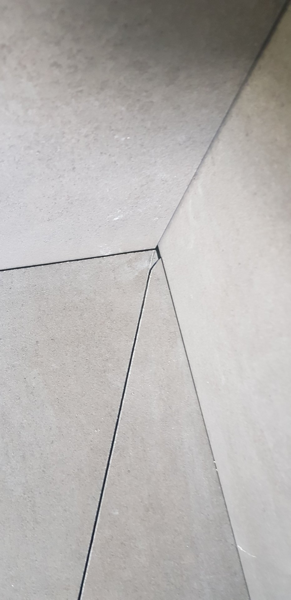

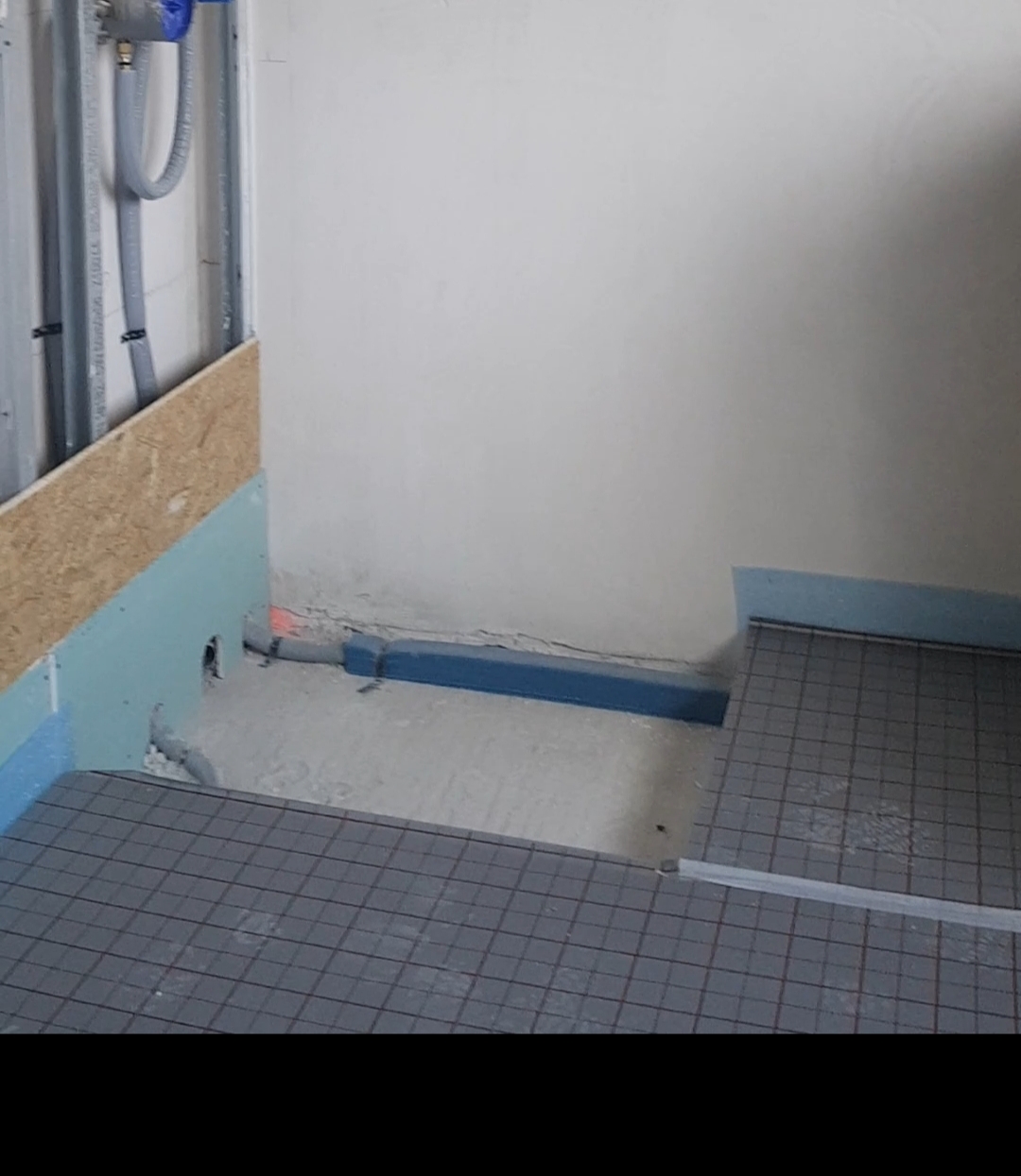

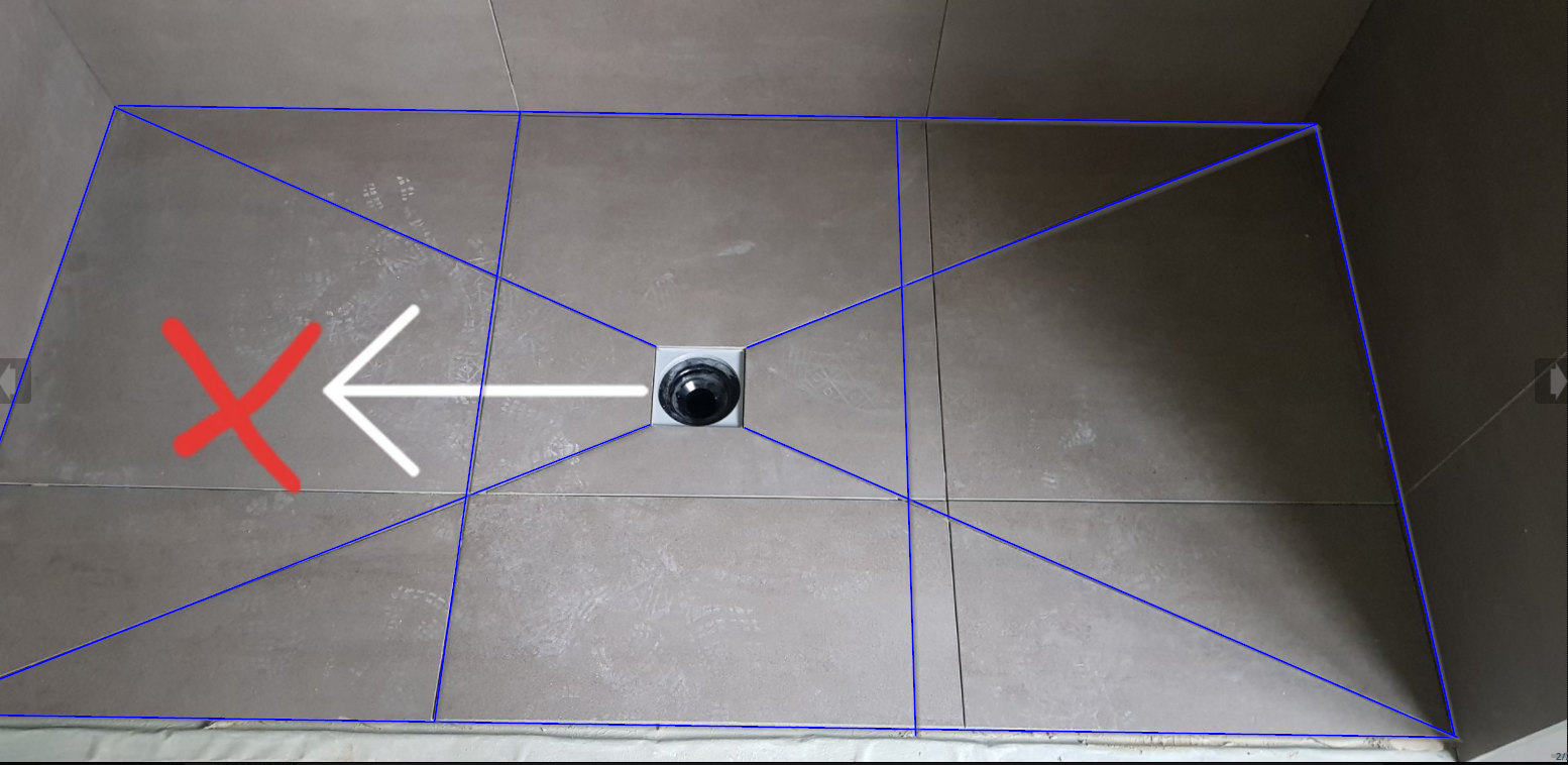

    Ja ein Duschboard wurde eingesetzt aber nicht über die ganze Fläche ( siehe Bild) es sah vorher so aus.
    da hätte unserer Meinung das board anders rum gelegt werden können.
    So war es auch abgesprochen.

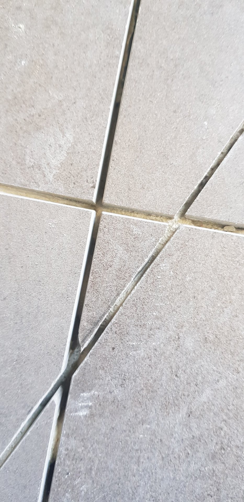

  8. Chingi
    Chingi
    03.03.2021
    140
    das zb. wäre uns lieber gewesen.
    Die Fliese rechts hat keine 60x60 sondern ist geschnitten.
    Also auch machbar gewesen.

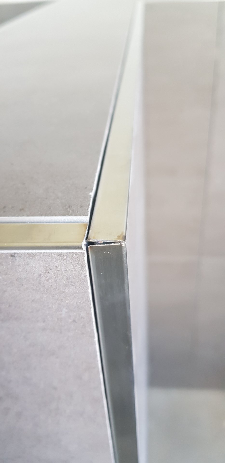

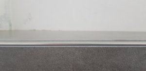

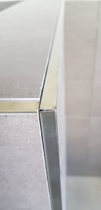

    1.Die Schienen Anbringung für uns nicht gut, scharfkantig sowohl nicht gerade und auch abgebrannte Flecken.
    2.Fliesen stehen zum Teil höher wie die Schienen.
    Was meint ihr dazu?!

    So Bauleitung hat sich gemeldet.
    -Bodenablauf musste verschoben werden da es derzeit nicht lieferbar ist mit der Bodenplatte wo der ablauf weiter links steht.
    Daher wurde ohne Absprache zu uns eine umplanung durchgeführt eine andere Bodenplatte genommen mit einem anderen Ergebnis.
    - Fliesenverlegung wurde kein Mangel erkannt.
    und kann seitens der bauleitung so verfugt werden.
    Langsam haben wir das Gefühl, wir werden hier ganz schön auf den arm genommen.

    Habt ihr das verschriftlicht, welcher Ablauf es werden sollte? Wenn ja, könnte man auf raus und neu plädieren. So habt ihr es nicht bestellt.
    Mit Glück werden die Fliesen beim zweiten Mal besser...
  12. PLeo
    PLeo
    01.10.2020
    517
    218
    Bautechniker, Maurer- und Betonbauermeister
    Ba-Wü
    bissl spät dazu gestoßen...
    Bei 1,6m² würde ich ganz klar sagen: raus damit.
    So teuer kann die Fliese gar nicht sein, dass ich da nicht auf nacharbeit bestehen würde, alleine schon wegen der verheerenden Gesamtansicht der Dusche.
    Eine ordentliche Fliesenaufteilung sollte möglich sein, auch wenn man das Format der Fliesen auf 1/4 reduziert, um das Fugenbild der Wand nicht komplett zu beleidigen.
    Ergo: Grosse Fliesenformate sind bei Duschen genau zu durchdenken.

    Nein, schriftlich wurde nichts vereinbart, nur mündlich.
    Jetzt kommt noch hinzu, das die fliesen die von uns ausgesucht worden sind nicht verlegt worden sind.
    Das heisst optisch die gleichen aber andere Hersteller.
    Wor haben uns für Nordic fliesen entschieden eigenmarke des Baustoffhandels und verlegt wurden Marazzi.
    Diese wurde aber peer Mail schriftlich bestätigt das es Nordic sein sollen.
    Das ganze wird immer lustiger.
    Hat jemand Erfahrung zu Marazzi fliesen ?!
    Also wir sehen das jetzt auch so. Bodenfliesen entfernen, Dichtung wenn beschädigt erneuern neu verlegen.
    Der Ablauf kann zur Not mittig bleiben.
