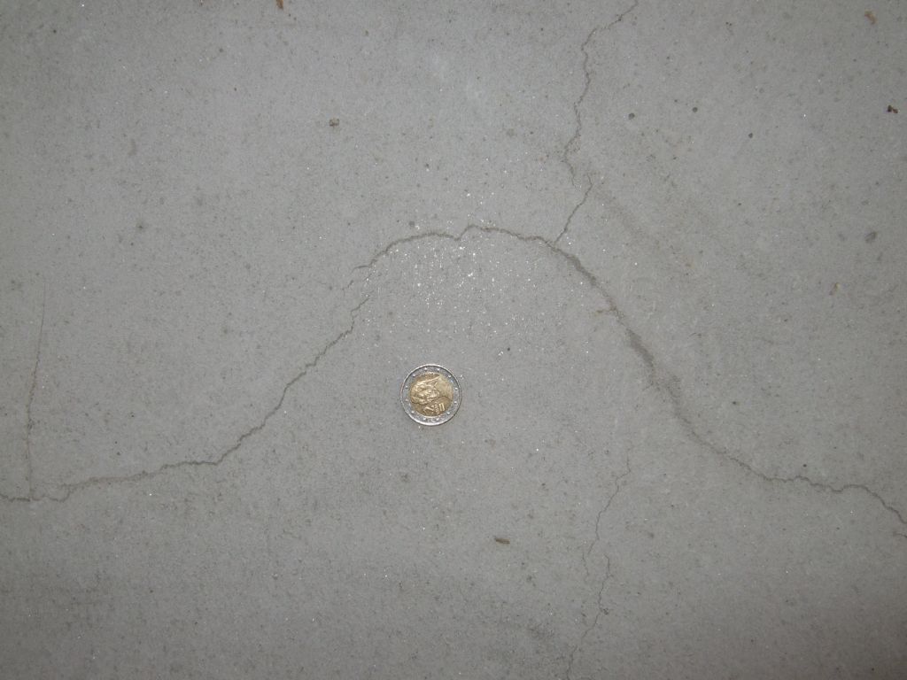

    vor Weihnachten kam in meiner DHH Fliesestrich.Geheizt wurde noch nicht und dementsprechend kalt (<0°) war es. Nun sind an vielen Stellen feine Risse zu sehen:
    Die Frage ist, ob der Estrich hier Schaden genommen hat? Demnächst wird der Estrich abgeschliefen. Laut Bauträger ist alles in Ordnung.
    Meine Befürchtung ist nun, dass später Fliesen Risse bekommen. Oder sind diese Risse wirklich zu vernachlässigen?

    So wie es aussieht sind die Risse nur iauf der Oberfläche in der " Schicht " welche durch das Anschleifen entfernt werden ( Salze , Carbonate usw. ). Mal mit etwas Schleifpapier oder einem Spachtel drübergehen. Solten die Rissen dann nicht mehr sichtbar sein, kann Entwarnung gegeben werden.

    Sieht nach "Bindemittel/Feinanteilablagerung" auf dem Überschusswasser aus...
    mal mit einem Spachtel wegschaben und dann feucht machen! dann sieht man Risse im CAF besser...
    @Timmi nicht schleifen zum Rissprüfen, setzt die Oberfläche des Risses zu wenn es einen gibt

    Vielen Dank für die beiden Antworten. Die haben mich erst einmal beruhigt und mittlerweile war auch jemand von der Fliesenfirma da und hat sich das angeschaut. Er ist genau nach Robbys Anleitung vorgegangen und hat den Estrich für gut befunden.
