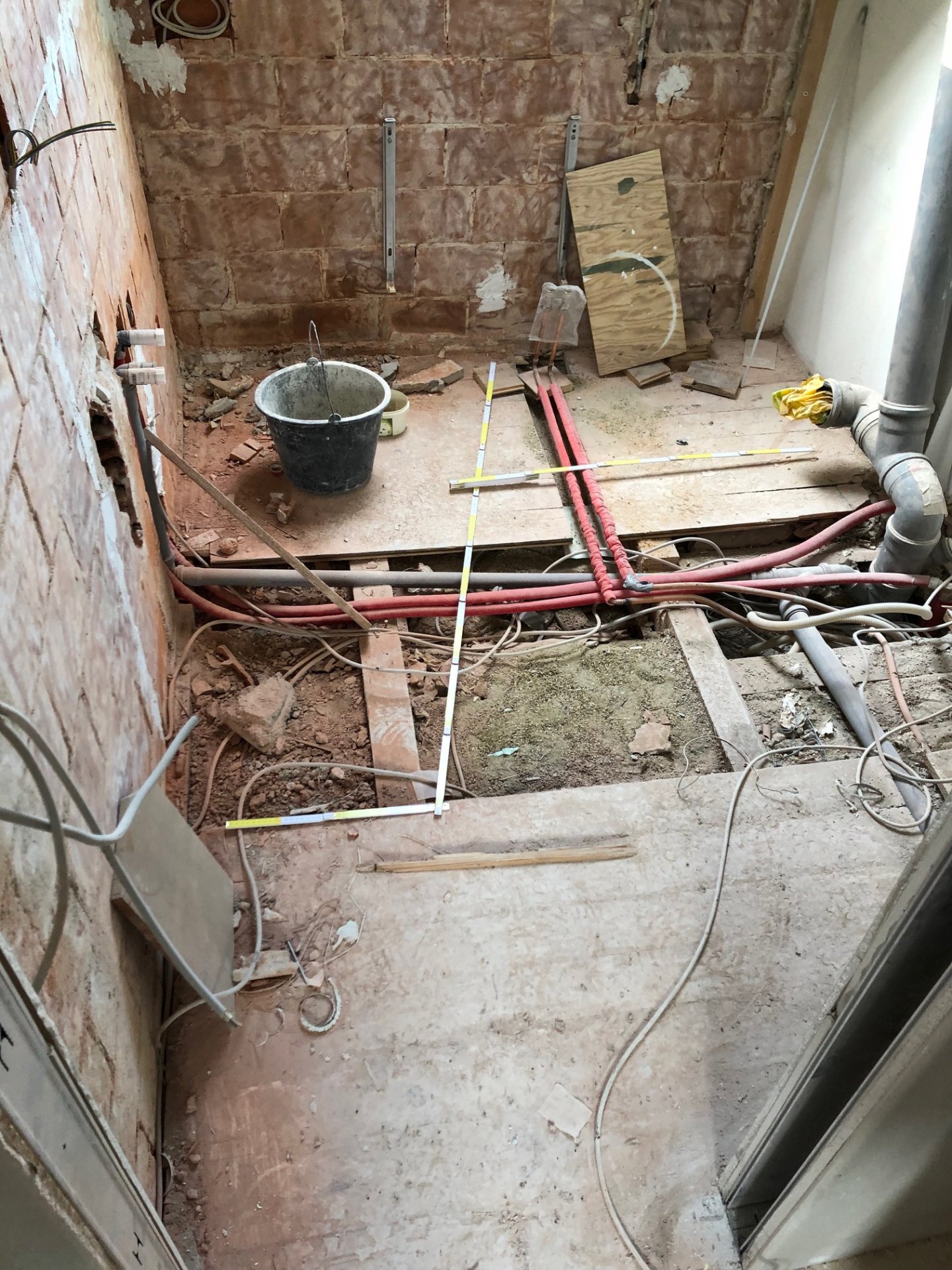

    ich bin gerade dabei meine Nasszelle zu sanieren.
    Allerdings bin ich gerade unentschlossen welche Bodenauflage wir aufbringen sollen damit die Fließen "sauber" befestigt werden können.
    Mir schweben so Dinge wie Trockenbauplatten (dieses Schaumzeug) oder Trockenestrich ein. Wichtig wäre dass der Aufbau möglichst flach baut, da die Geschosshöhe eh schon sehr knapp bemessen ist -> Früher waren die Leute halt kleiner..
    Freue mich auf Eure Rückmeldung!

    Ich meine Du bist gerade dabei sie zu ruinieren…
    Darum hast halt mal eben in die Balken reingesägt?
    Das Grüne auf dem Bauschutt, in der Nähe von dem Kabelsalat, ist das Moos? Was ist da als „Dämmung“ in dem Gefache beim Heizkörper, Sägemehl?
    Zu deiner Frage: Eigentlich hätte ich da irgendwas gesagt wie „25mm OSB + Trockenestrich“, aber davon wird halt der Rest nicht besser…

    Hi,
    danke für deine Antwort.
    Bei dem ein ein oder anderen kann ich "beruhigen" die Sägearbeiten im Balken waren nicht von mir und da ist an der Decke darunter ein Querbalken der auf die Zimmermauern aufsetzt -> also unterfangen.
    Ich habe leider vor dem Foto nicht aufgeräumt;) Das grüne sind Reste vom verputzen
    Unter dem Heizungsrohr ist so ein Sand/Kies Mischmasch, ist die alte Trittschalldämmung. (Wenn ich das richtige interpretiert habe)
    Der Kabelsalat wird auch noch etwas aufgeräumt und aussortiert, gab nur einen Durcheinander weil ich die Verteilerdosen die vorher im Boden lagen nach außen verlegt habe..
    Wie stark würdest Du den Trockenestrich empfehlen?
    Kennt ihr solche Platten:Jackboard Plano Bauplatte

    Das T-Stück am Abwasserrohr bleibt auch so? Ansonsten wurden bei meinen Eltern vor 30 Jahren 2 Lagen Wediplatten auf die Dielen geschraubt. Hält bis heute.

    Die T-Stücke (beim 50mm und beim 100er waren jetzt nicht angedacht, das große wurde vor 20 Jahren installiert und scheint zu funktionieren;) Was würdest Du anders empfehlen?
    Hast Du ne Ahnung wie Dick die Platten waren?
    Wie gesagt mein Ziel ist stabilität bei möglichst geringer Aufbauhöhe, will den Kopf ja beim Duschen nicht einziehen müssen;)

    Zunächst würde ich erstmal die alten Dielen entfernen, dann die Balken aufdoppeln sodass alle Leitungen innerhalb der Balkenlage verschwinden. Anschließend 25mm OSB Platten darauf verschrauben. Dann kannst du entweder Estrichelemente schwimmend verlegen oder Haftgrund auf die OSB Platten streichen und dann Wediplatten verkleben. Original Wedi hat den Vorteil dass diese auch eine Zulassung als Abdichtung haben sofern erforderlich.

    Wenn man die Wediplatten auch als Abdichtung wählt muss man sich damit einmal genauer auseinandersetzen. Die Stöße werden dann zusätzlich mit Dichtband verklebt. 4mm starke Platten reichen schon völlig aus.

    Das 100er T-Stück gegen einen 45° Abzweig zu ersetzen, so wie bei dem 50er.

    ach jetzt, sorry des hatte ich nicht extra erwähnt: Des ist die Belüftung in Richtung Dach und führt kein "Abwasser"

    Der Boden darf jedenfalls nicht biegen, da würde auch keine Entkopplungsmatte oder -platte helfen.

    Somit wäre ja der Ansatz: eine OSB Platte als Unterlage (25mm) möglichst massiv an die Balken anzubinden bzw. mit einer dünnen Zwischenlage eine Ebene zu schaffen und dann eine möglichst flächige OSB Platte + eine dünne Wede zur Abdichtun doch schon Mal eine gute Idee?

    Servus zusammen,
    also der Plan ist jetzt folgender:
    Alte Holzdielen raus.
    Auflage der Balken auf ein Niveau bringen (mittels Unterlegen von dünnem Holz ala Schrankrückwand u.ä.)
    25mm OSB massiv auf Balken verschraubt
    Fermacell Platte (12,5mm) auf OSB
    Grundieren und Fliesen
    Geht ihr hier soweit mit?
    Nun stellt sich nur noch die Frage wie die Dusche umgesetzt wird aber glaub dafür erstelle ich lieber einen eigenen Thread..
    Danke Euch!

    Kann man machen. Da sowieso abgedichtet werden muss, kann man Bahnenförmige Abdichtungen verwenden, diese dienen dann auch der Entkopplung.

    Ich würde die Balken eher seitlich anlaschen, als von oben aufdoppeln.

    Bei Holzbalkendecken ist eine weitere Abdichtung direkt auf dem OSB empfehlenswert.

    Du meinst die Fläche "in Streifen aufteilen" und je eine OSB Platte zwischen die Balken legen und mit Winkeln an die Balken? Denke die Balkenoberseite wird nicht 100% Plan sein, von daher müsste ich da auf jeden Fall noch eine Ausgleichsschicht drüber bringen...

    Das aufdoppeln macht hier mehr Sinn da ja die Leitungen dadurch verschwinden.

    Nein ich meine seitlich an die Balken entsprechende Bohlen schrauben.
