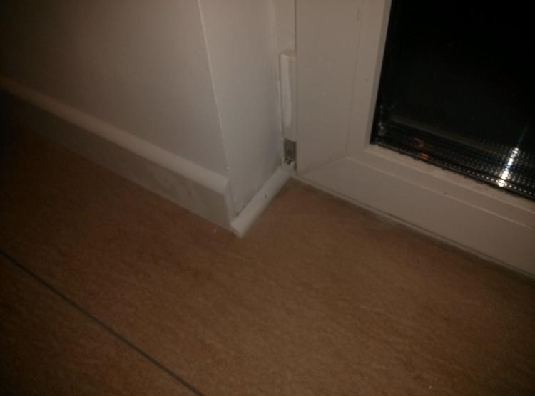

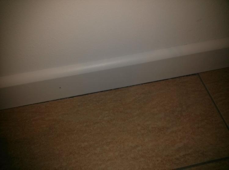

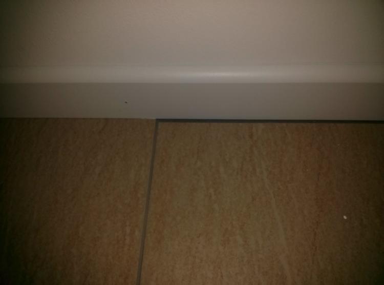

    Bin das immer von anderen Foren gewöhnt, dass man nichts hochladen darf wegen Traffic und so. Hier also die Bilder :)

    ich würd sagen das du bei den Kleinen Leisten die Großen nicht hinbekommst
    du hast da keinen Platz neben der Türe. Entweder die Kleinen oder gar keine...

    Die spannende Frage die sich mir bei sowas immer stellt: Wer ist an sowas Schuld? Ein Zimmer weiter habe ich die gleiche Tür nochmal und da passt die Leiste dazwischen. Dort geht die Türe auch auf ohne irgendwo zu kratzen. Dort habe ich auch 15mm zwischen Tür und Wand - an dieser Tür sinds 10mm.

    Geht doch...
    Also:
    Beim letzten Bild kann ich es nicht genau genug erkennen.
    Die schmale Sockelleiste auf dem ersten Bild wird technisch bedingt sein (zwängt sich sonst mit dem Flügel).
    Um das zu vermeiden hätte man Verbreiterungen am Blendrahmen abringen müssen (und natürlich die Rohbauöffnung dementsprechend breiter ausführen).
    Nachträgliche Lösung:
    Die breite Sockelfliese nehmen, aber weitgehend in den Putz einlassen.
    Bei den anderen drei Bildern ist es klar:

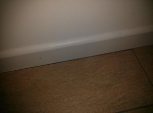

    Bodenfliesen zu kurz geschnitten - Erneuerung verlangen!
    Nachtrag zu den Fenstern:
    Dann liegt es wohl an unterschiedlicher Putzdicke oder Toleranzen der Rohbauöffnung.
    "Schuld" ist vermutlich der, welcher nicht ausdrücklich (und gegen Mehrpreis) eine definierte Ausführung bestellt hat (und bezahlt).
    Mit 5mm (und mehr) Toleranz ist da ansonsten stets zu rechnen.

    Vielen Dank für deine Antwort.

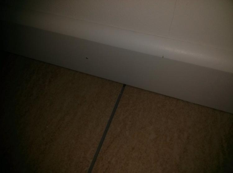

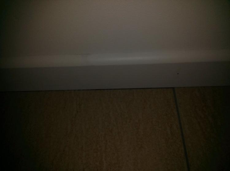

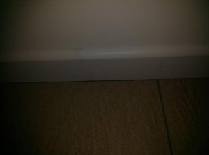

    Die Bilder sind leider etwas dunkel geworden - das beim letzten Bild ziemlich in der Mitte ist eine etwas dunklere Schattierung. Dort fehlt die Fuge.
    In den Putz einlassen wird nicht funktionieren, wir haben ein Fertighaus und an dieser Stelle ist kein Putz, sondern nur die Rigips Wand mit Farbe. Ich denke vom Rigips etwas wegfräsen wird wahrscheinlich nicht funktionieren, oder?

    Lass die Fliese da komplett weg und versiegel das Unten. fällt dann wohl eher keinem auf...

    Würde ich nicht machen. Dann eher die kleine behalten.
    Gibt sonst schnell eine Dreckkehle!
    Ob man die Sockelflese in die GKP einlassen kann, hängt vom restlichen Wandaufbau ab. An sich sollte das machbar sein.
    Nochmal zum letzten Bild:
    Da fehlt nicht die Fuge, sondern die Verfugung (Fugenmasse).
    Das zu ergänzen ist einfach.
    Aber bitte darauf achten, daß es mit der originalen (harten) Fugenmasse erfolgt, NICHT mit Sille!

    Zu spät.
    Natürlich hätte man das Problem mit einem verstärkten (=breiteren) Stockrahmen vermeiden können. So nun aber würde es zwicken wenn die Sockelleiste (Bild 1) so hoch wäre wie die anderen. Ist nur ein kleines Deatil, funktional ja auch in Ordnung, optisch eher unbefriedigend gelöst. So etwas geht -bei entsprechender, vorausschauender- Planung auch anders. Zumal diese Deatils ja ständig auftreten und nichts ungewöhnliches/ überracshnedes sind.
    Was soll man da nun noch ändern (können)? Entweder zu lassen oder Sockelleistchen ganz weg und Fuge am Boden entprechend dauerelastisch ausfugen....

    Der Sockel ist für mich das kleinste Problem, wie du schon schreibst ist das ja eher ein optisches als ein funktionelles Problem. Ich werde den Sockel wahrscheinlich komplett wegmachen.
    Mit den Fliesen bin ich momentan noch in Verhandlung, dort werde ich es aber wohl auf gar keinen Fall mit Silikon ausfüllen lassen - die Fliesen sind nun mal einfach zu kurz abgeschnitten worden. Ich verstehe nicht dass der Fliesenleger das beim verlegen nicht sieht dass es einfach nicht passt. Das ist doch zigmal mehr Aufwand die Fliesen wieder rauszumachen als es einfach gleich richtig zu machen. Aber wenn ich mir die Baumurks Threads hier im Forum alle ansehe scheint das ja leider kein Einzelfall zu sein :(

    Was meinst du wohl, warum der Fliesenleger so nett war die Sockelleiste mit anzubringen?? Beim ersten Fall würde ich es machen wie oben vorgeschlagen und die Sockelleiste mehr oder weniger in der Wand versenken. Kommt natürlich mit darauf an wie die andere Türseite aussieht.
    Bei den anderen Bildern würde ich auf Austausch bestehen, das hätte ich als Laie besser hinbekommen. Oder du denkst über Mäuse als Haustiere nach. :)

    Eh, was für Wurstfinger soll der Fliseur denn haben? Das ist ne dicke Holzleiste da wäre er auch mit einem Fliesensockel in Schwierigkeiten gekommen. Die Fliesen sind schlichtweg zu kurz. Bei den anderen Fliesen daneben ging es ja auch.

    Was denn für Höhenunterschiede der Fliesen? Es geht mir nicht um die Höhenunterschiede, die habe ich an anderer Stelle in dem Raum auch.
    Der Fliesenleger hat die Fliesen aber zu kurz abgeschnitten, das ist ihm bei den anderen 20 Randfliesen nicht passiert - nur bei den 3 abgebildeten. Deswegen bin ich der Meinung dass er das eigentlich sehen muss.
