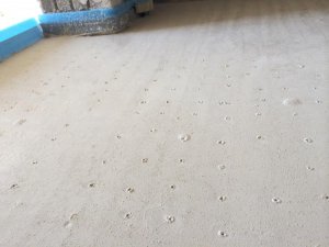

    Hallo Experten,
    der Estrichleger war da und hat 10qm Anhydrid Fliessestrich eingebaut (Produktname entfernt als Sackware).
    Darunter ist eine Trittschalldämmung (1cm Styrodur mit beidseitiger Gewebeverstärkung und Zementanstrich, die Stösse sind verklebt), auf der Dämmung ist Verbundrohr als Fussbodentemperierung verlegt.
    Der Estrich ist mit 3,5cm Überdeckung über den Rohren eingebaut worden.
    3 Tage nach Einbau zeigen sich viele kleine Krater mit Löchern auf dem Estrich (Siehe Bild).
    Was kann das sein? Ist das problematisch / ein Mangel?

    estrich nicht sauber entlüftet/verdichtet. estrichexperten an die front.

    Naja, nen Designboden machst Du daraus wohl nich mehr. Schleifen, vollflächig Spachteln, Schleifen, schützen fertig. Wenn das ein Sichtestrich werden sollte, dann so: Optik nicht zu retten (außer Du magst das Nudelsieb Muster), hier hilft nur Fräse raus, 8-10mm runter und neues Material im Verbund mit Haftbrücke oben drauf.

    ein gewisses geometrisches muster steckt in der anordnung der löcher.
    hol dir einen sachverständigen der handwerkskammer für anhydritestrich.

    Komplett in Ordnung wird er wohl nie wieder sein.

    Auf dem Verbundrohr steht swiss made. Aber muss deswegen der Estrich gleich so viele Löcher haben wie ein schweizer Käse?
    Aber Spass beiseite: Ich habe irgendwie nicht so viel Glück mit dem Estrich.
    Das Muster bzw. die Regelmässigkeit der Löcher fiel mir auch auf.
    Zwischen Verbundrohr und Trittschalldämmung liegt noch ein Estrichgitter. Auf dem hat der Heizungsbauer die Rohre fixiert. Mir kommt es so vor, dass sich die Löcher immer an den Stellen befinden, wo die Kreuzungspunkte des Estrichgitters sind.
    Bringt uns das weiter mit der Ursachenforschung? Ist der Estrich jetzt also verhunzt?

    Ich hab mir das nochmal genau angeschaut. Die Löcher sind tatsächlich an den Stellen, wo das Estrichgitter liegt, und zwar im Abstand der Gitterstäbe.
    Könnte es vielleicht so passiert sein?:
    Nach dem Giessen wurde der flüssige Estrich nicht ausreichend durchgeschwabbelt bzw. entlüftet, und deswegen haben sich Luftblasen an den Kreuzungspunkten des Estrichgitters nicht gelöst, die dann halt später hochgekommen sind...
    Dass der Estrich nicht in Ordnung ist, ist mir jetzt klar. Aber was mache ich mit meinem Estrichleger?
    Rausreissen wäre ja Wahnsinn, da müsste man ja die ganze FBH mit rausreissen. Und das bei so einem kleinen Auftrag...

    und an dem estrichgitter hängen die rohre der fbh?????
    estrichgitter hat maschenweiten von glaube 75 -100 mm, estrichgitter in anhydrit ???? ungewöhnlich.

    Es ist ein Metallgitter, Maschenweite ca. 40mm. Ziemlich dünner Draht, ca. 0,7-1mm.
    Ich dachte, man nennt das Estrichgitter... Auf diesem Gitter ist das Verbundrohr mit Kabelbindern befestigt, und zusätzlich an einigen Stellen mit Lochband und Schlagdübeln. Die Rohre sind sehr gut fixiert.

    ...Das Gitter hat also für den Estrich keine Funktion. Der Heizungsbauer hat es verwendet, um sein Verbundrohr schön zu verlegen...

    Naja, um deine Frage zu beantworten, was nun zu tun wäre:
    Wie Lebski und ich oben schon angeführt haben gäbe es die Möglichkeit des Schleifens, anschließend mit Spachtelmasse die Löcher stopfen (werden aber immer zu sehen sein) und dann eben nochmals abschleifen (um eine homogene Oberfläche zu erzeugen) und schlussendlich imprägnieren.
    Eine zweite Variante ist eine gewisse Menge abzufräsen (oder mit sehr groben Schleifmittel abschleifen), ca. 8 - 10mm, und dann einen schnellhärtenden Fließestrich aufzubringen. Terrazzo und Salz-Pfeffer ist damit dahin, aber immerhin hättest Du auf diese Weise einen auch optisch schönen Boden. Solche Fließestriche kann man auch vorher vorfärben, wenn Du spezielle Wünsche dahingehend hast, oder bei Belieben, insofern Du einen zementgebundenen Fließestrich wählst, auch nachträglich.
    Wie dem auch sei, gering wird der Aufwand auf keinen Fall. Jetzt ist eigentlich nur noch die Frage der Haftung zu klären. Hat dein Estrichleger auch die Aufgabe des Verdichtens erhalten, steht er in der Pflicht. Dann bist Du allerdings angehalten ihm den Mangel anzuzeigen und ihm eine entsprechende Frist zur Beseitigung des Mangels zu geben.

    und die luftgefüllten rohre sind aufgeschwommen und haben das gitter evtl. leicht angehoben.
    schwupps schon war luft im estrich.
    haftung ich glaub da sind der heizi und der estrich ( anmeldung von bedenken) im boot. es dreht sich eigentlich nur noch dadrum wer das kurze und wer das lange ruder kriegt.

    ich habe letzte Wochde auch gerade frischen Anhydrid-Estrich bekommen.
    Der "Heizi" hat die FBH-Rohre aber vorher mit Wasser gefüllt.
    zum Thema .... Wenn sich die Rohre wirklich "bewegt" haben, ist dann ein kompletter Estrichumschluss und damit die beste Wärmeleitfähigkeit von Rohr zu Estrich noch gewährleistet???

    Nachdem die Luft ja aufgestiegen ist, ist das wohl zu vermuten.
