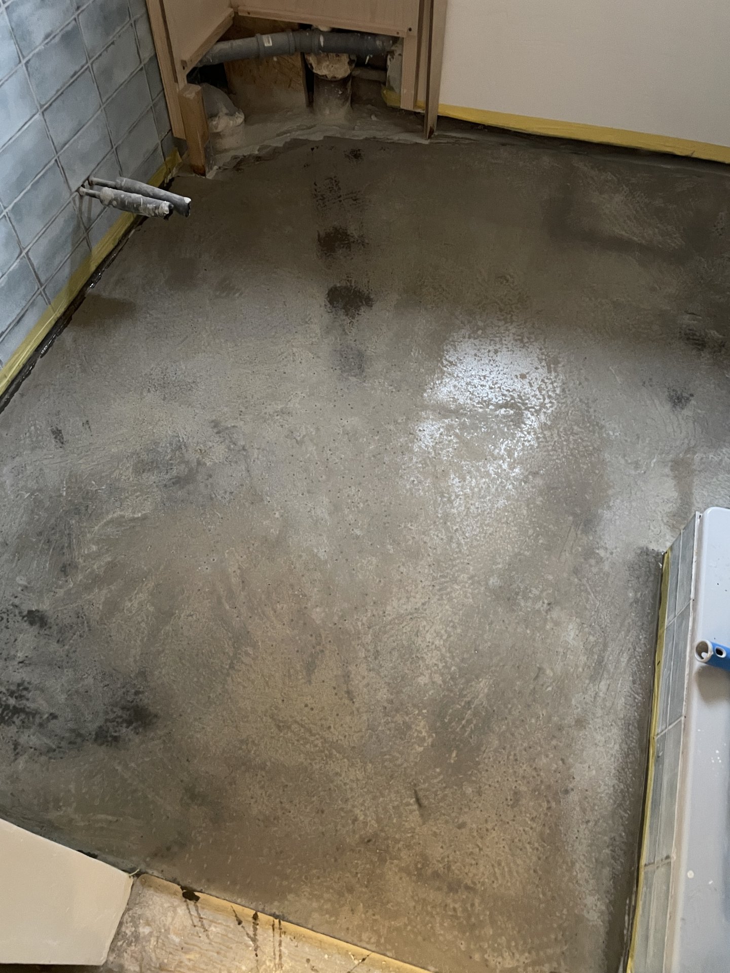

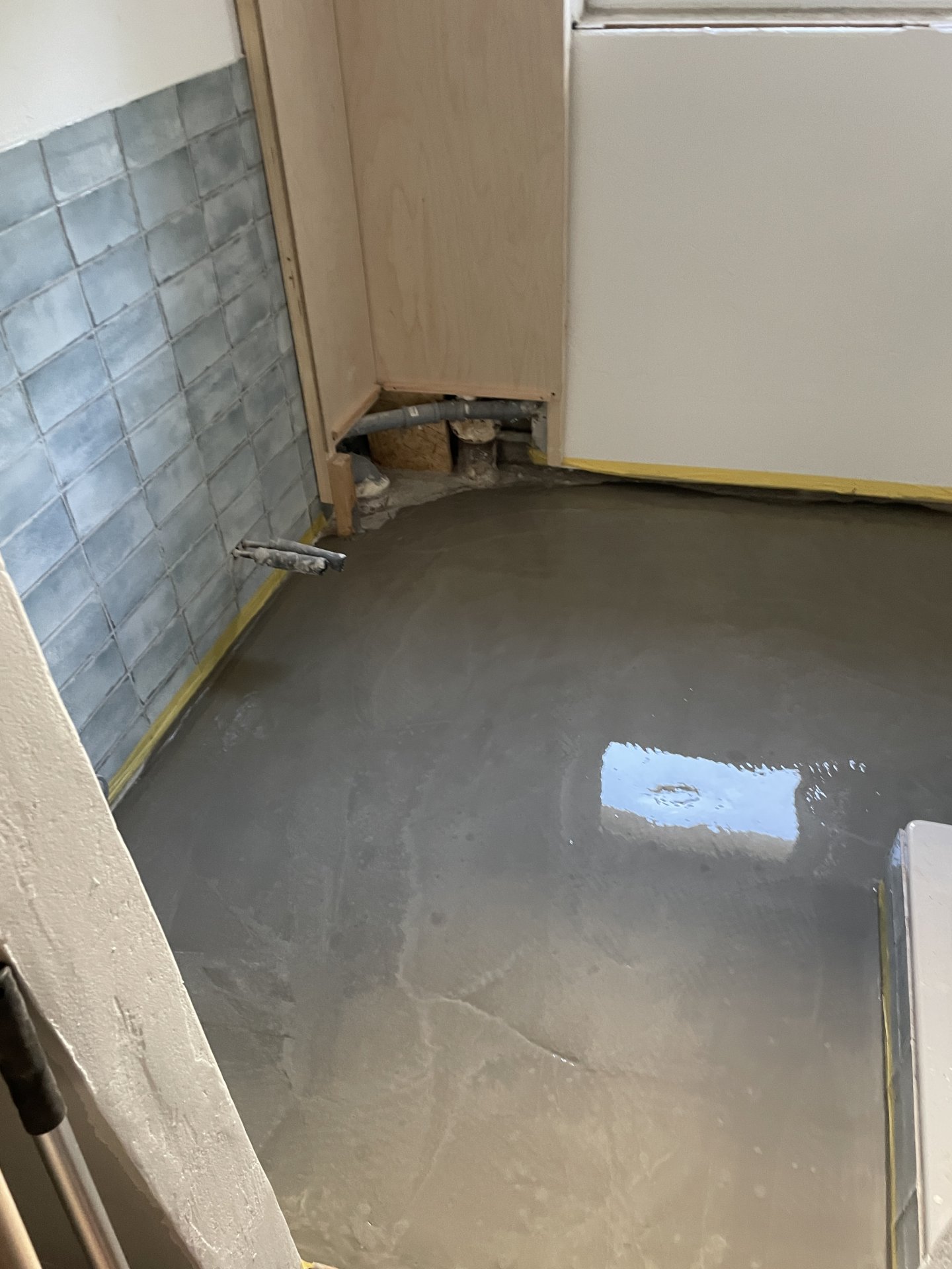

    ich habe/hatte vor, in einem Raum (Gästebad) bei uns im Keller Fließspachtel als Endbelag zu verlegen. Ich habe dafür Kronos Autoliv Selbstnivellierenden Fließspachtel verwendet. Das funktionierte auch ganz gut und hatte die typische Betonoptik, siehe Foto (da gerade noch nass, nach dem Trocknen sah das dann entsprechend matt aus).

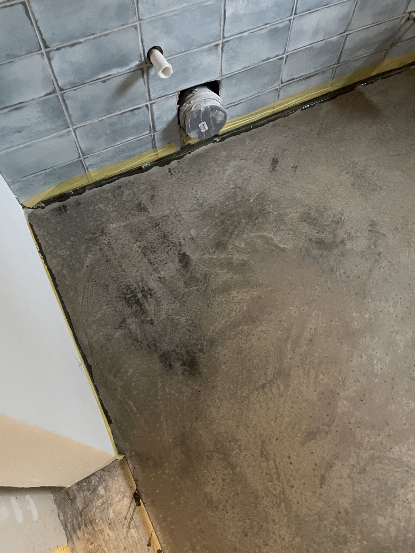

    Natürlich nicht abriebfest und nicht wasserdicht. Ich habe das ganze dann mit transparentem Epoxidharz versiegelt (Produkt Manadatec 2K Farblose Bodenversiegelung). Leider hat sich der Boden dadurch komplett verfärbt und ist fleckig geworden, es wirkt fast so als hätte da irgendwas reagiert. Was habe ich hier denn falsch gemacht? IMG_5496.jpeg IMG_5497.jpeg

    1. nicht vorher probiert. 2. Vielleicht war der Untergrund noch nicht trocken genug. Welchen Restfeuchte hatte er denn?

    Zwischen Auftrag und Versiegeln lagen mehrere Monate, trockener wäre der wohl nicht geworden denke ich.

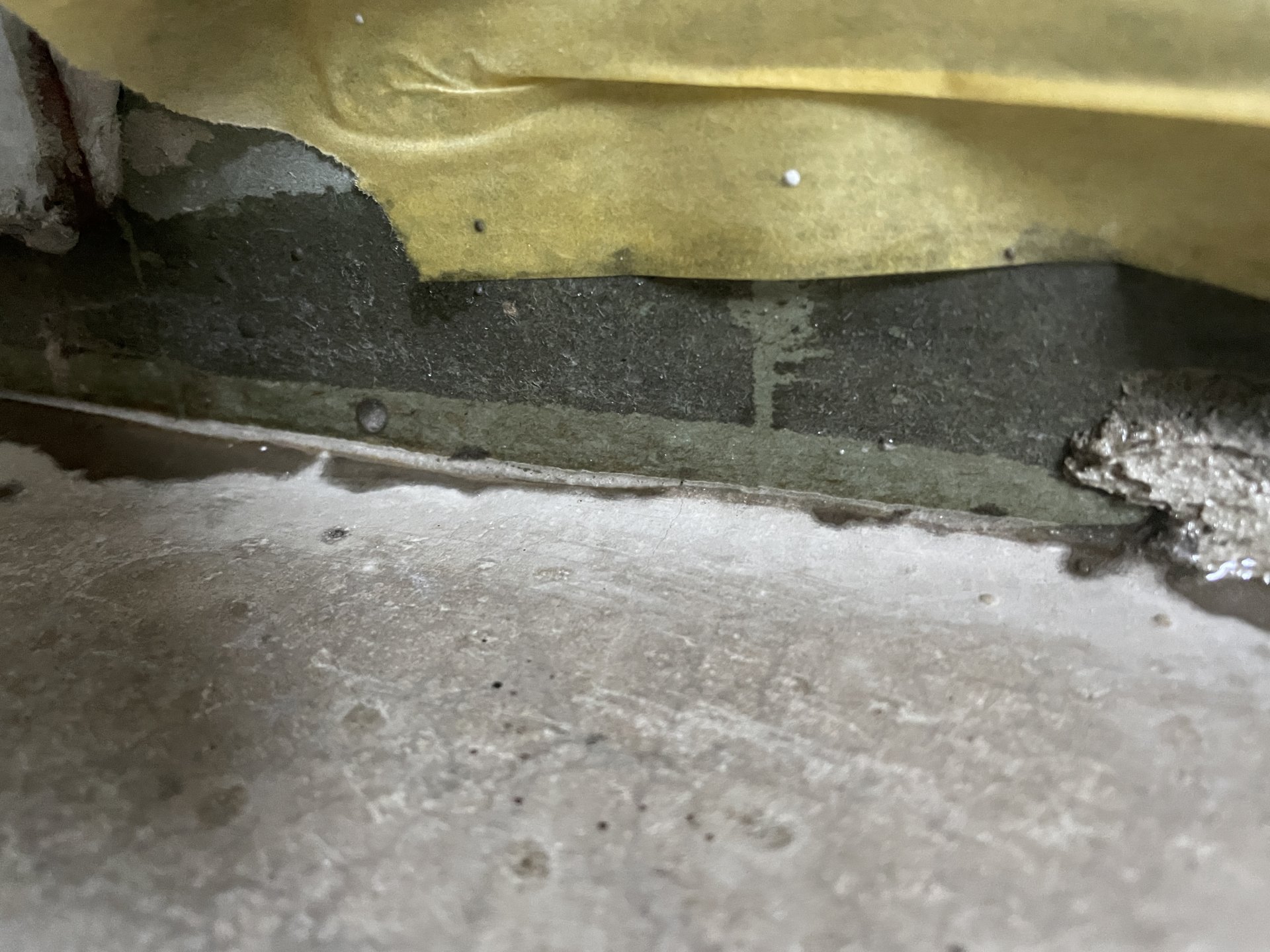

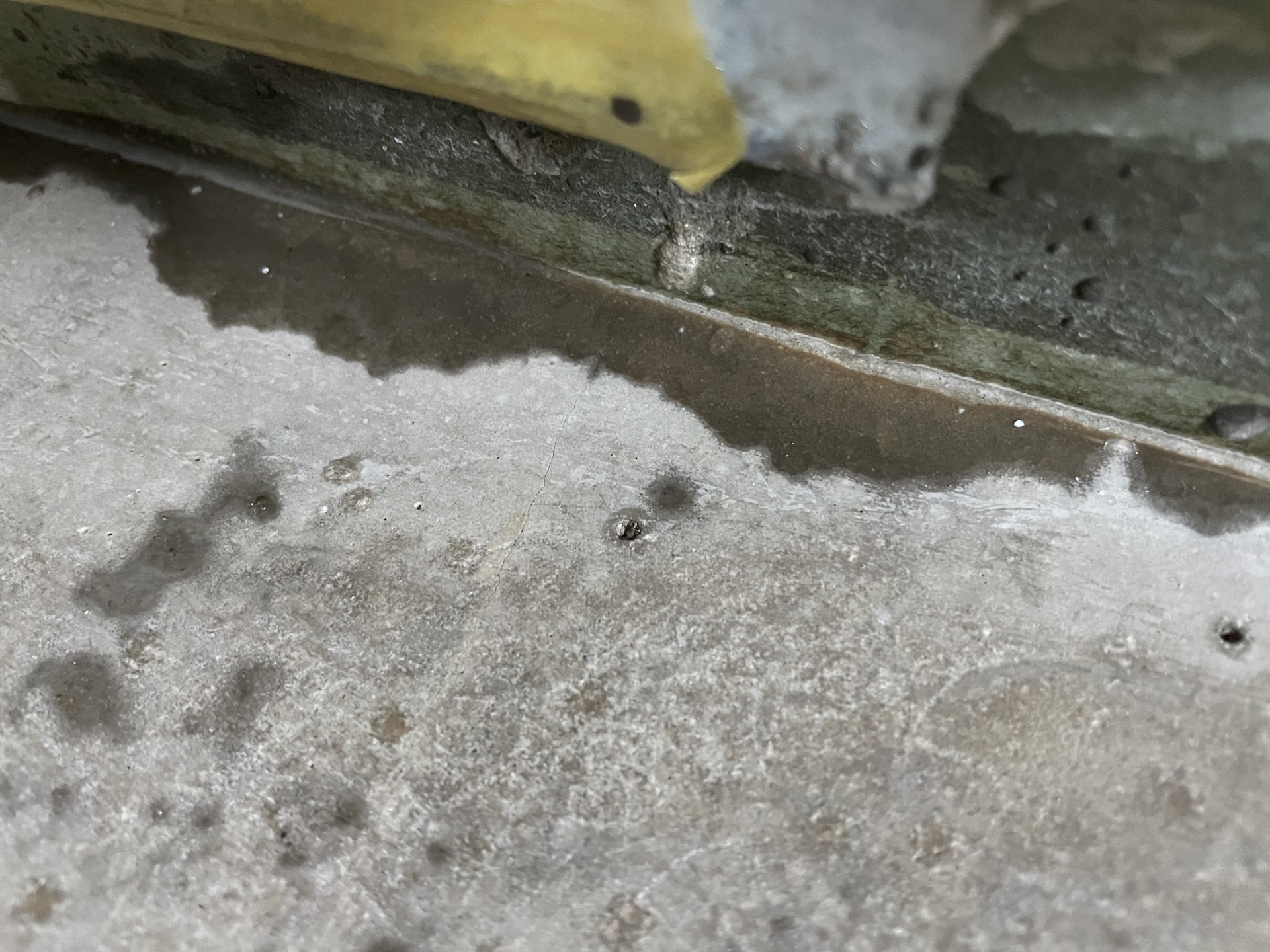

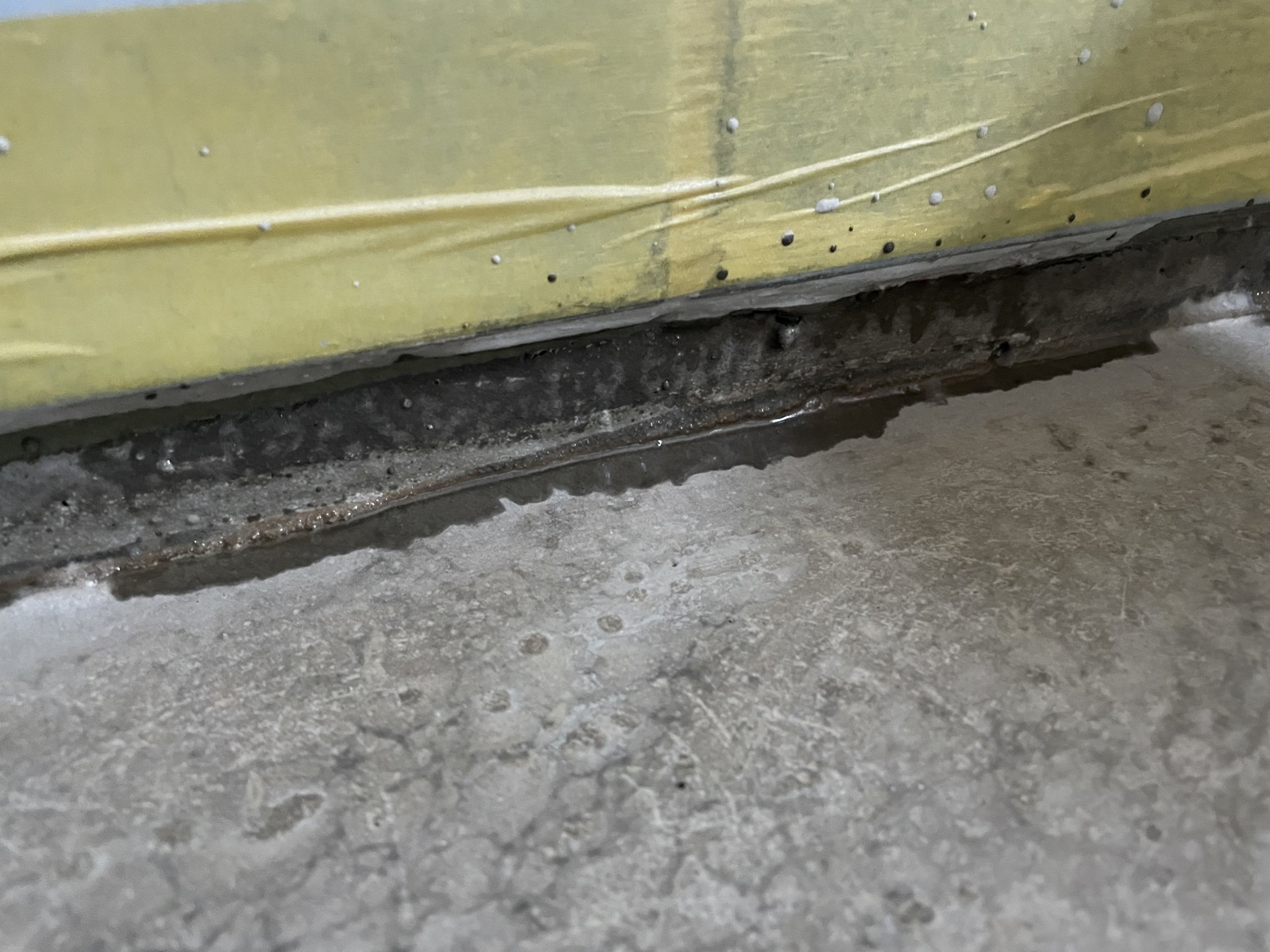

    Das sieht so aus, als hättest du beim Ausrollen/Verstreichen etwas von der Randabdichtung mitgenommen. Diese Schwarzen Spuren decken sich mit deiner Dichtnaht.

    Auch das kann es nicht sein; der Rand sieht auf dem Bild dunkler aus als er ist. Habe da tatsächlich gar keine Abdichtung gemacht / keinen Randstreifen gesetzt (das ist ein anderes Thema ;-) )

    @Fasanenhof hat Recht! Da ist doch Bitumenverguß o. ä. im Boden-Wand-Ixel und diese hat dein Epoxy angelöst und in der Fläche Schlieren gezogen

    Was ist der schwarze Rand rings um den Estrich?

    Da ist kein Bitumen o.ä. an der einen Wand (siehe Fotos) ist Rigips, es ist dort sehr dunkel geworden nachdem ich das Epoxid aufgetragen habe, als hätte es den Fließspachtel unterwandert? Oder vielleicht hat auch der Rigips reagiert. Nicht schön, aber hauptsächlich wundere ich mich ja über die Verfärbungen auf der Hauptfläche. Sollte ich das eher mit sowas wie Wasserglas versiegeln statt Epoxy?
