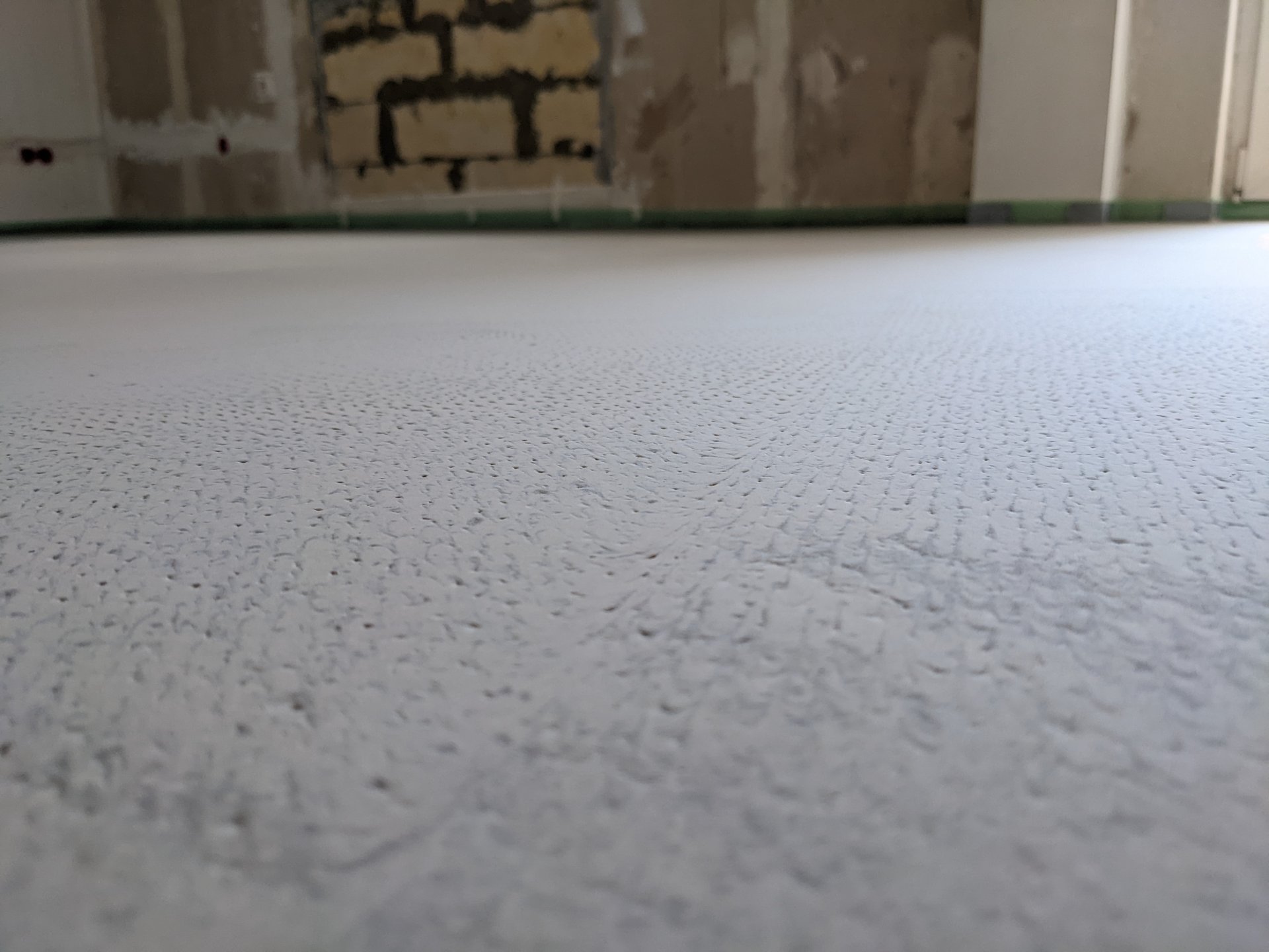

    Hallo ihr,

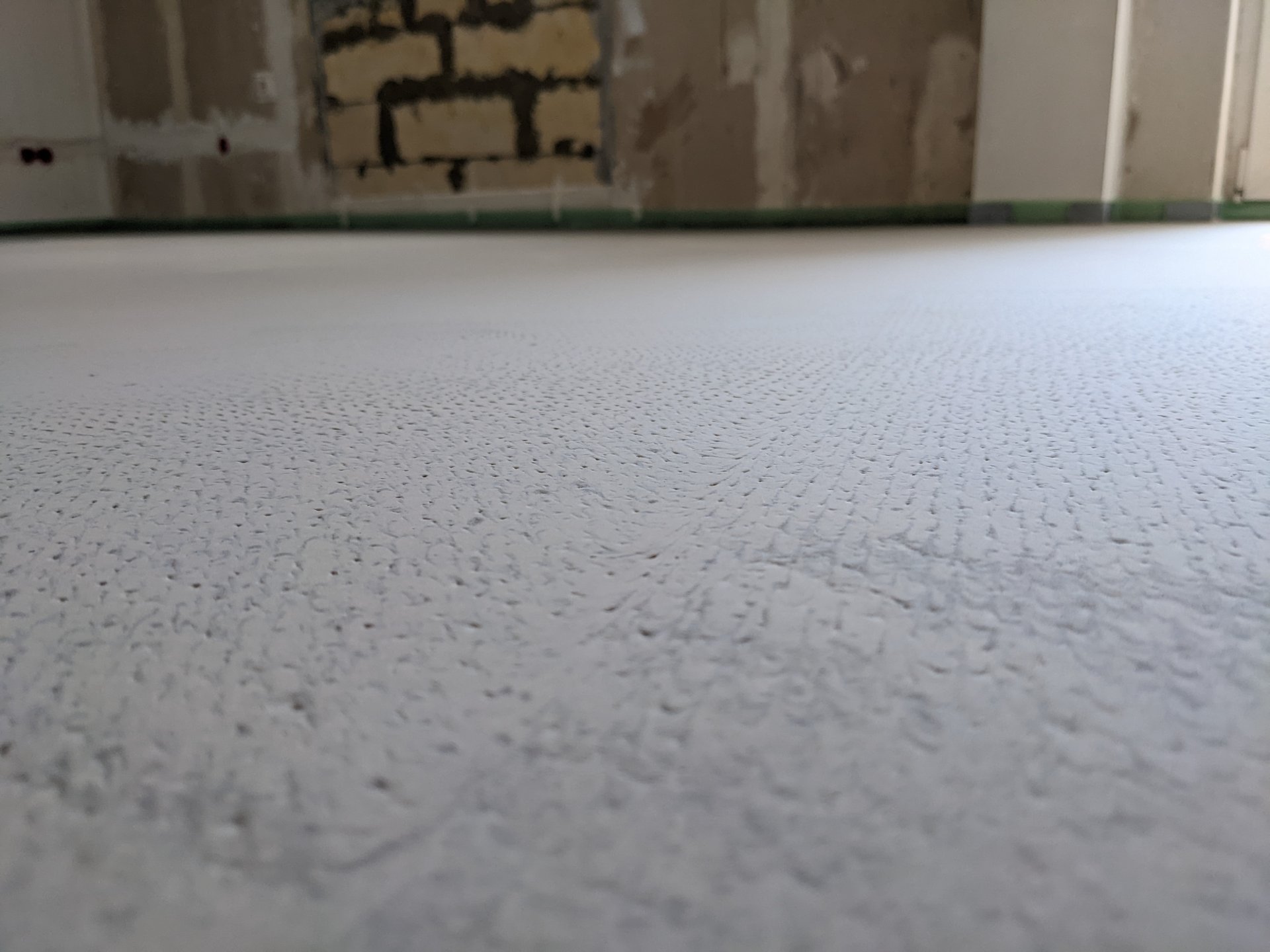

    nachdem ich durch einige hilfreiche Tipps aus dem Forum eine Grundierung gefunden und aufgetragen habe, konnte ich heute endlich auch die Ausgleichsmasse in die Küche packen. Was sich anfangs gut verarbeiten ließ und auch gut aussah, sieht nach dem Trocknen nicht mehr so prickelnd aus.

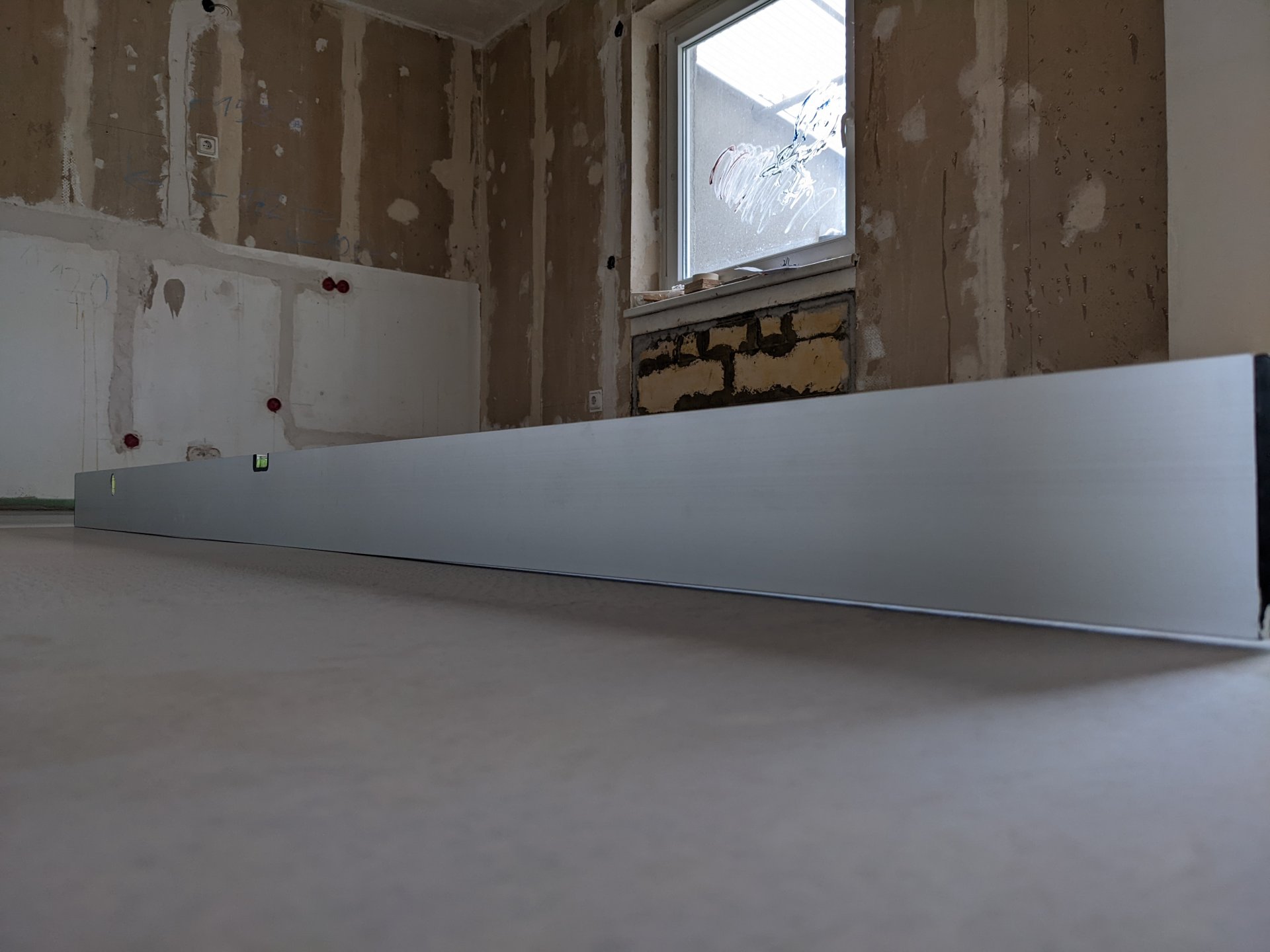

    Zur Küchenmitte ich war vorher noch eine kleine Mulde. Die ist jetzt nicht mehr so stark ausgeprägt.

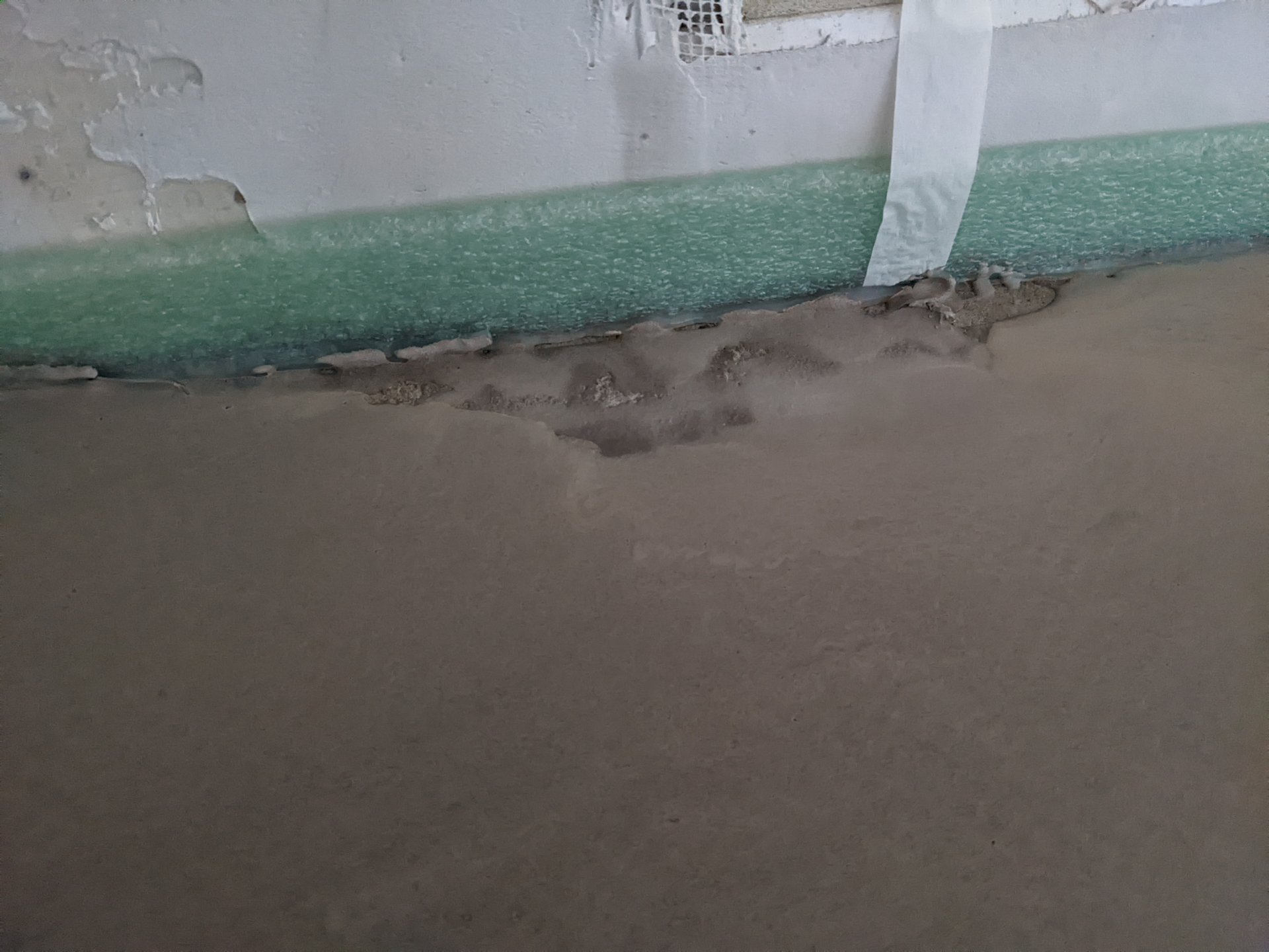

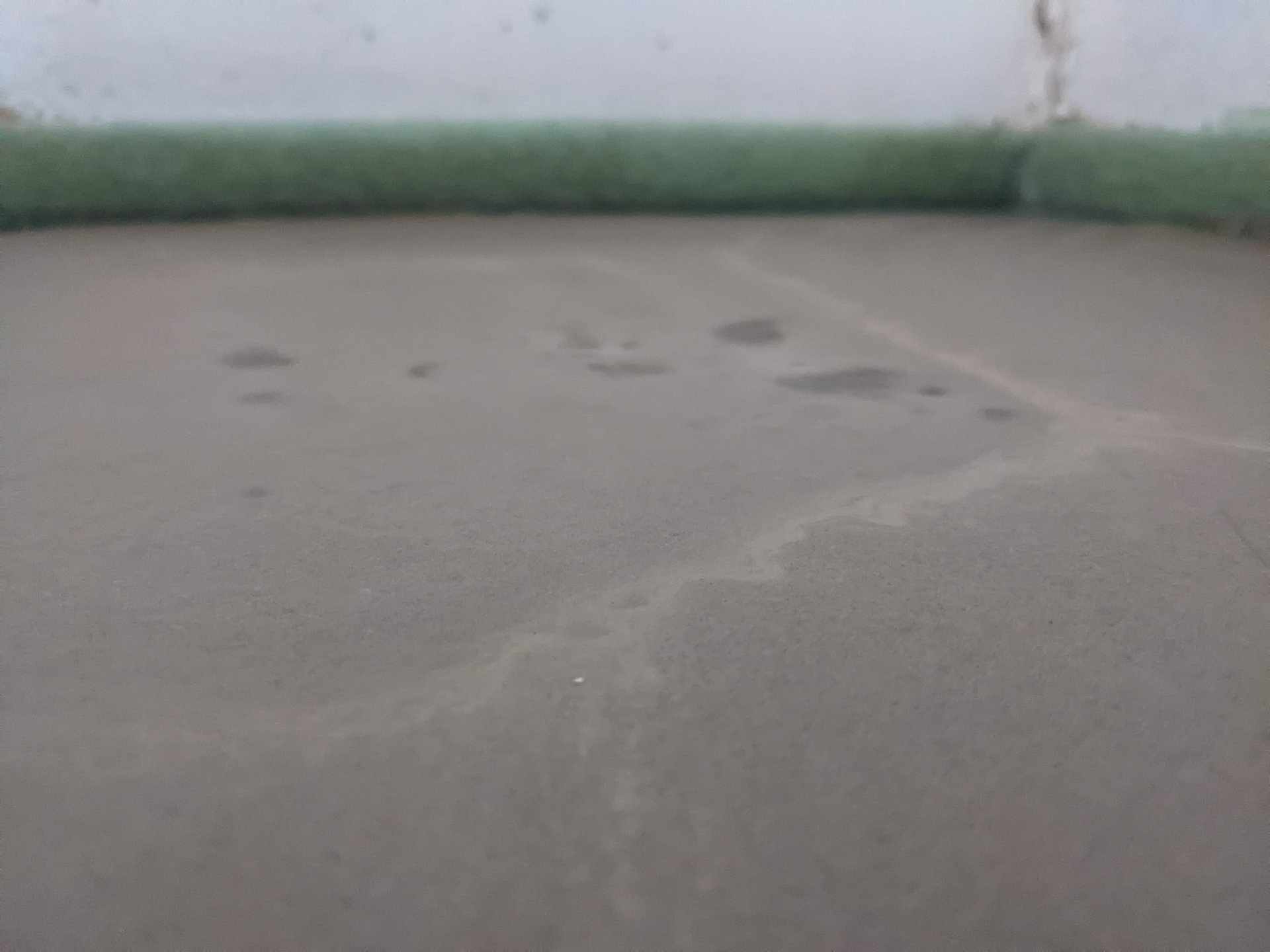

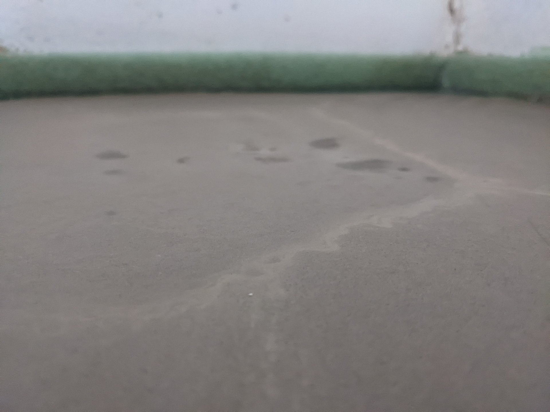

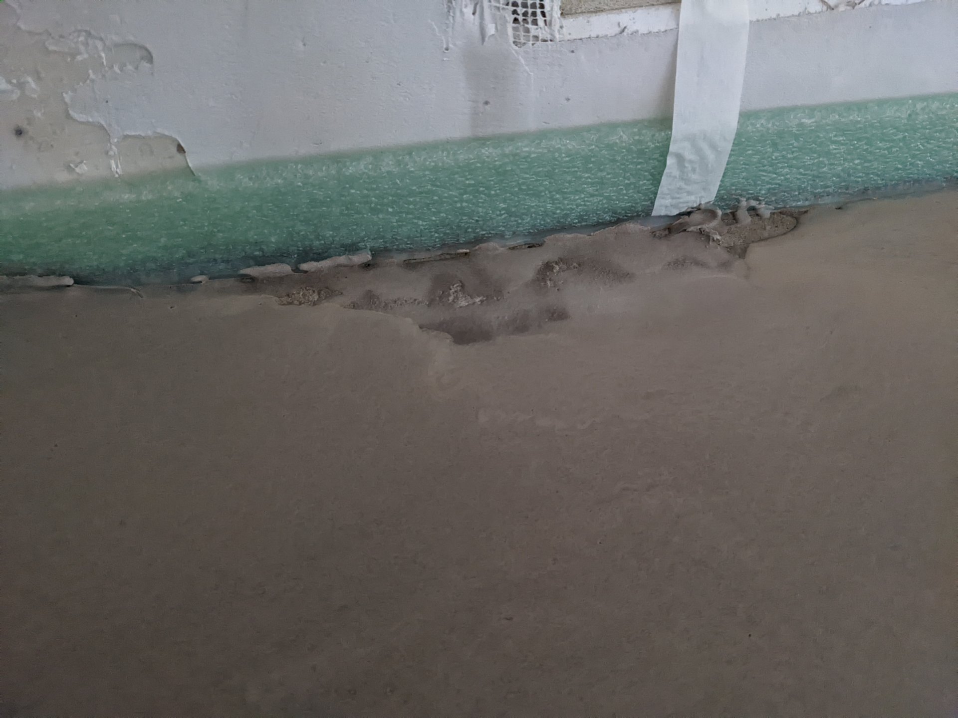

    Dafür gibt es jetzt aber im Bereich der rausgestemmten Wand eine ordentliche Beule und über den Raum verteilt schon noch einige Unterschiede im 3mm Bereich. Dazu kommen noch 2 Ecken, die dunkle, abgesackte Stellen haben. Hat da vielleicht was mit der Grundierung nicht hingehauen?
    Außerdem kann ich an einer Stelle noch sehen, wo ich mit der Stachelwalze lang bin. Mich wundert es, dass das die Masse nicht ausgelichen hat, obwohl sie komplett frisch war.
    Also irgendwie hab ich mir von "selbstnivellierendem Fließspachtel" mehr versprochen. Ich hab die Masse mit ner umgedrehten Harke etwas verteilt und mit Stachelwalze entlüftet.
    Hat jemand nen guten Tipp, wie ich da noch was retten kann?

    Nivellierspachtel ist nunmal kein Wasser welches sich grundsätzlich den tiefsten Punkt sucht. Ein bißchen nachhelfen muss man schon, mit Hilfe von Lasertechnik z.B. Nun hilft nur noch die Fräse und nachspachteln.

    Ja man kann drüber Nivellieren müsste dann aber wieder komplett gemacht werden da sonst kein glatter Übergang zur ersten Schicht hergestellt werden kann. Wenn gefliest wird ist der Übergang nicht so tragisch dann reicht es wenn nur die Vertiefungen ausgeglichen werden. Im Randbereich wo die Nivelliermasse weggesackt ist müsste man einmal den Randstreifen entfernen und nachschauen. Gut möglich dass die dahinter gelaufen ist.

    Bei der Verarbeitung von Nivelliermasse ist halt schon etwas mehr notwendig aus "einfach auskippen". Je dünner die Schicht bzw. je weniger Menge desto "schlechter" nivelliert sich die Masse. Abhilfe schafft - wie schon geschrieben - die Höhe anzureisen bzw. mit zB einem Laser anzuzeigen und dann eben die Masse gezielt verteilen. Aber dazu gehört schon etwas erfahrung.

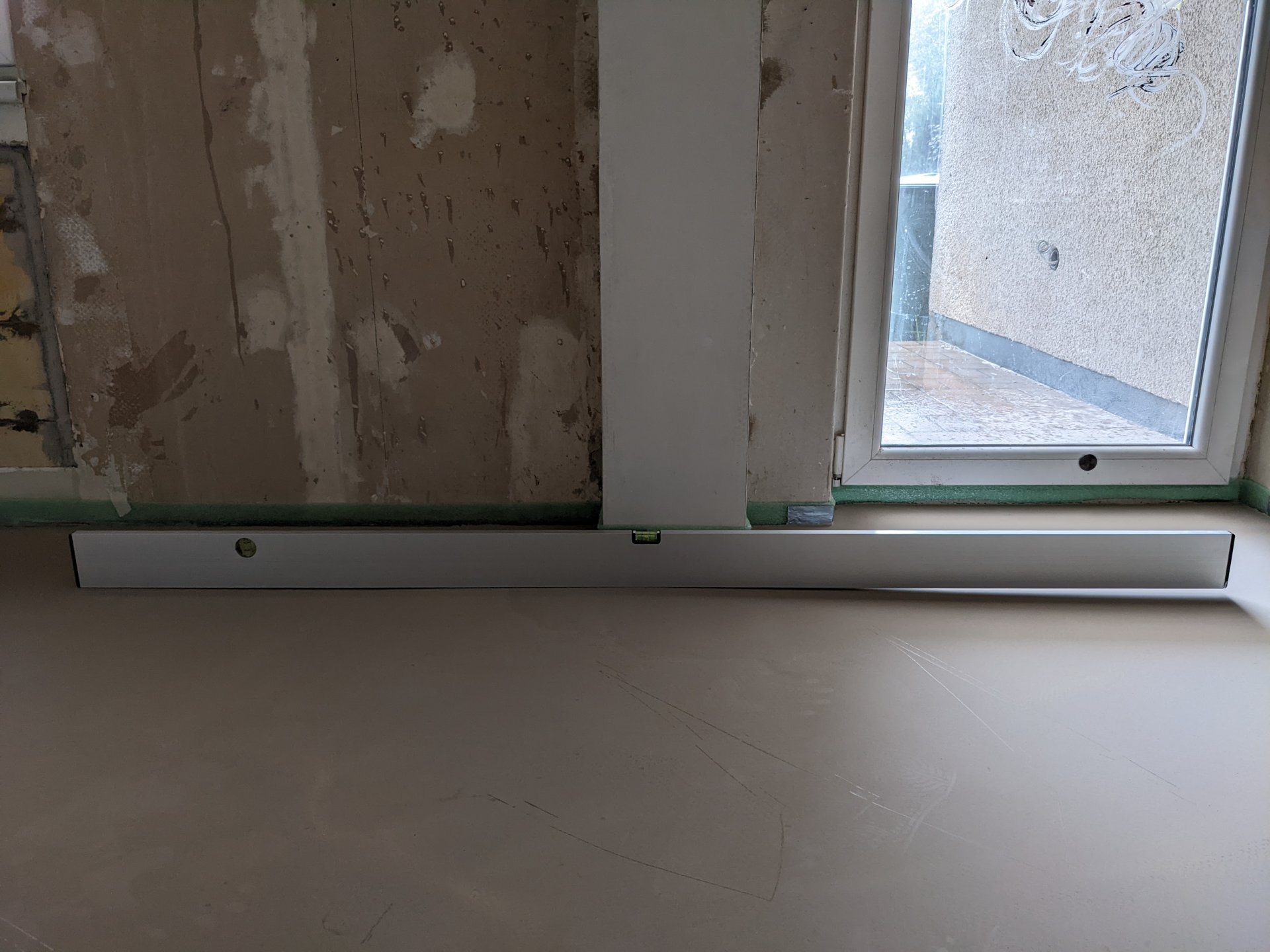

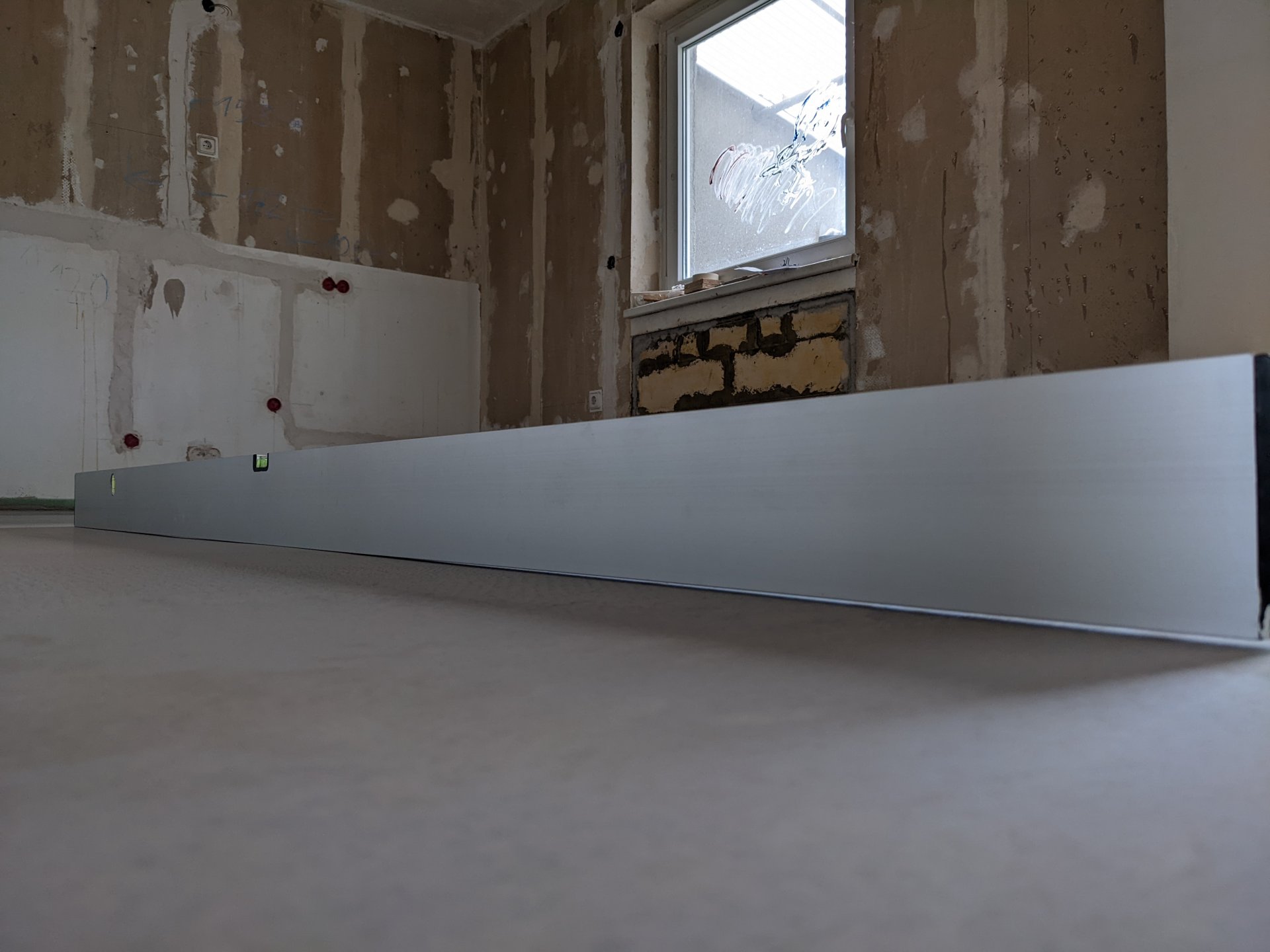

    Das was man auf dem letzten Bild sieht (Wasserwage vor der Türe) wird dir definitiv kein Vinyl/Laminat o.ä. auf Trittschall verzeihen. Da werden dir vermutlich nach kurzer Zeit die Stöße aufreißen. Die Belastung hält das Zeug nicht aus.
    Edit: Kann mal einer der Fachleute etwas dazu sagen? Die Löcher von der Stachelwalze sollten auch nicht mehr so sichtbar sein, oder? Und an manchen Stellen sieht es so aus, als wäre die Schicht extrem dünn. Welche Ausgleichsmasse hast du verarbeitet?

    An der Tür ist es wirklich am extremsten. Von der gegenüberliegenden Seite bis dorthin ist ein wenig Gefällt von ca. 13mm. Außerdem hat sich am Durchgang (links von der Tür) eben er Buckel gebildet. Nach meiner Erwartung hätte sowas mit der Masse eigentlich nicht passieren dürfen. Dabei hab ich sie schon verteilt und nicht einfach ausgekippt.
    Ich denke, für die Herstellerangabe an Wassermenge war es vielleicht zu warm an dem Tag. Ich hab aus dem Mobau um die Ecke "Prima Fließspachtel" geholt und pro 25kg Sack 5,8 Liter Wasser zugepackt. Das ist die obere Grenze laut Hersteller. Teilweise hab ich aber jetzt auch schon gehört, dass man bis zu 10% mehr Wasser nehmen soll. Das würde ich beim zweiten Versuch mal machen. Und eben den Buckel wegschleifen.

    Hab mir die dunklen Stellen / Vertiefungen mal angeschaut. Die eine Stelle war vorher die höchste Ecke im Raum. Da war die Masse dann zu dünn und hat nicht gut gefüllt. Das würde ich auch gradeschleifen.
    An der anderen Stelle am Rand hab ich nicht gut genug verteilt und dort zu wenig hingeschoben. Das würde beim zweiten Gang mit aufgefüllt werden.
