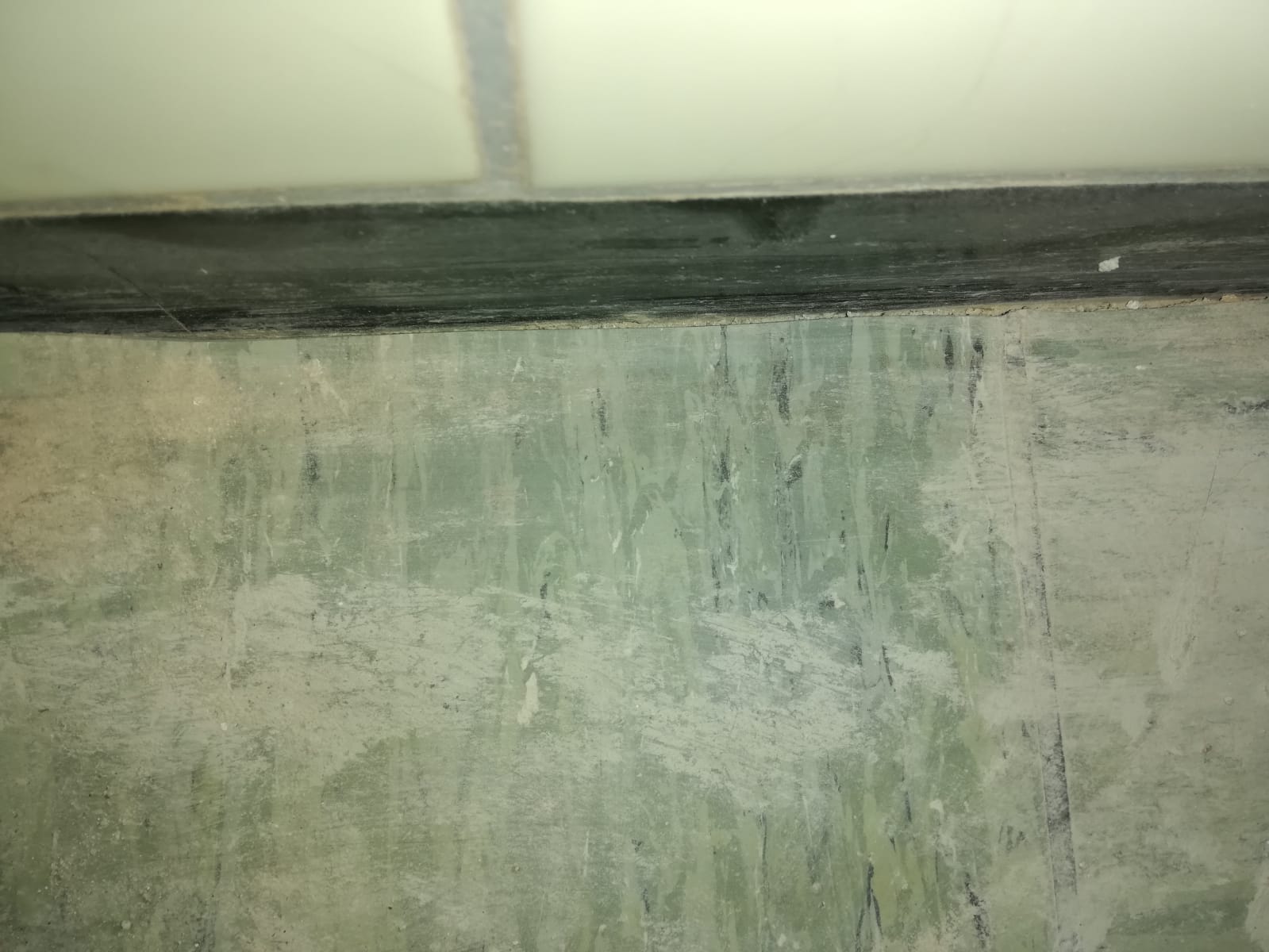

    Wir sanieren seit ein paar Wochen ein Haus von 1931. Jetzt wollten wir neue Leitungen von der Küche in den Keller legen. Durch zufall hat mich jmd auf "floor flex" Platten aufmerksam gemacht. Der Boden wurde ca 1977 eingelegt. Durch Schweißtechnik..
    Der Boden lässt sich biegen (siehe Foto)

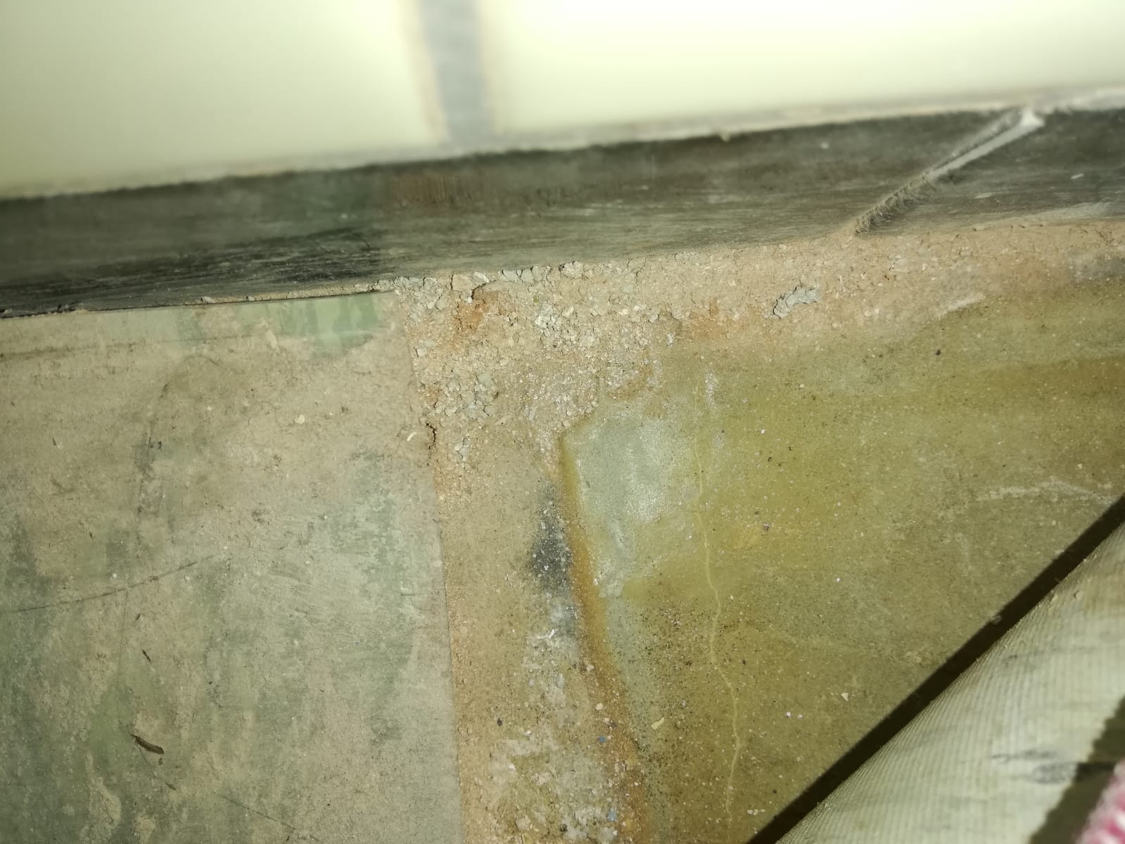

    Unter dem sehr dünnen Boden ist ein gelber kleber? Sehr hart...

    Asbesthaltige Schweißtechnik wäre mir neu....
    ja, sieht man doch
    was ist jetzt dein Problem?

    Also Oma hat eben erzählt das der Boden verschweißt wurde... Er lässt sich auch anheben (etwas elastisch)
    Und der kleber ist halt hauchdünn und gelblich... Ist das auf Asbest zurück zuführen?

    Dafür gibt es Labors, die sowas untersuchen.
    Asbest kann sowohl in den Hart-PVC-Fliesen als auch im üblicherweise schwarzen asbestfaserverstärkten Kleber enthalten sein.

    Hast Du jemanden der ein Mikroskop besitzt? Dort legt Ihr einmal eine Probe rein und wenn aus dem Material kleine feine Nadeln hervorstehen die sich längs aufspalten wie Haarspliss, dann ist es mit 90%iger Sicherheit Asbest. Das ist aber meist in den Platten, der Kleber sieht aus als wäre es Pattex oder ein Kleber aus dem Sortiment der alten Degussa. Asbest ist sehr selten in Klebern, meist findet es sich in Kunststoffen die irgendwie brandgefährdet sind oder Fugenmaterial. Doch dann hat man auch oft Probleme mit PCB. Wenn dich meine Antwort zu sehr verunsichert (ich hatte das Zeug ja nicht in der Hand, dann geh mit deiner Frage zur Handwerkskammer (Sachverständige) oder zum Gewerbeaufsichtsamt oder zur IHK.

    Sicherheit gibt nur ein Labortest, alles andere ist Glaskugellesen und Blödsinn

    Danke dir... Grundsätzlich ja alles nicht schlimm.. Wir müssen halt nur durch den Boden in den Keller bohren... Und da hab ich schon bedenken... Der kleber ist sehr gelblich, klebt nicht mehr und ist hart. Die Platten sind sowohl unten als auch oben gleichfarbend... Also da ist keine extra Schicht oder so..

    gibst bisschen Öl auf den Bohrer und den Staub nicht aufsaugen sondern mit feuchten Tuchern wegwischen

    Ja, ist schwierig mit dem Mikroskop... Aber an den Platten wollte ich eh nicht "weg reißen" oder beschädigen. Mir geht es nur um den gelben kleber
