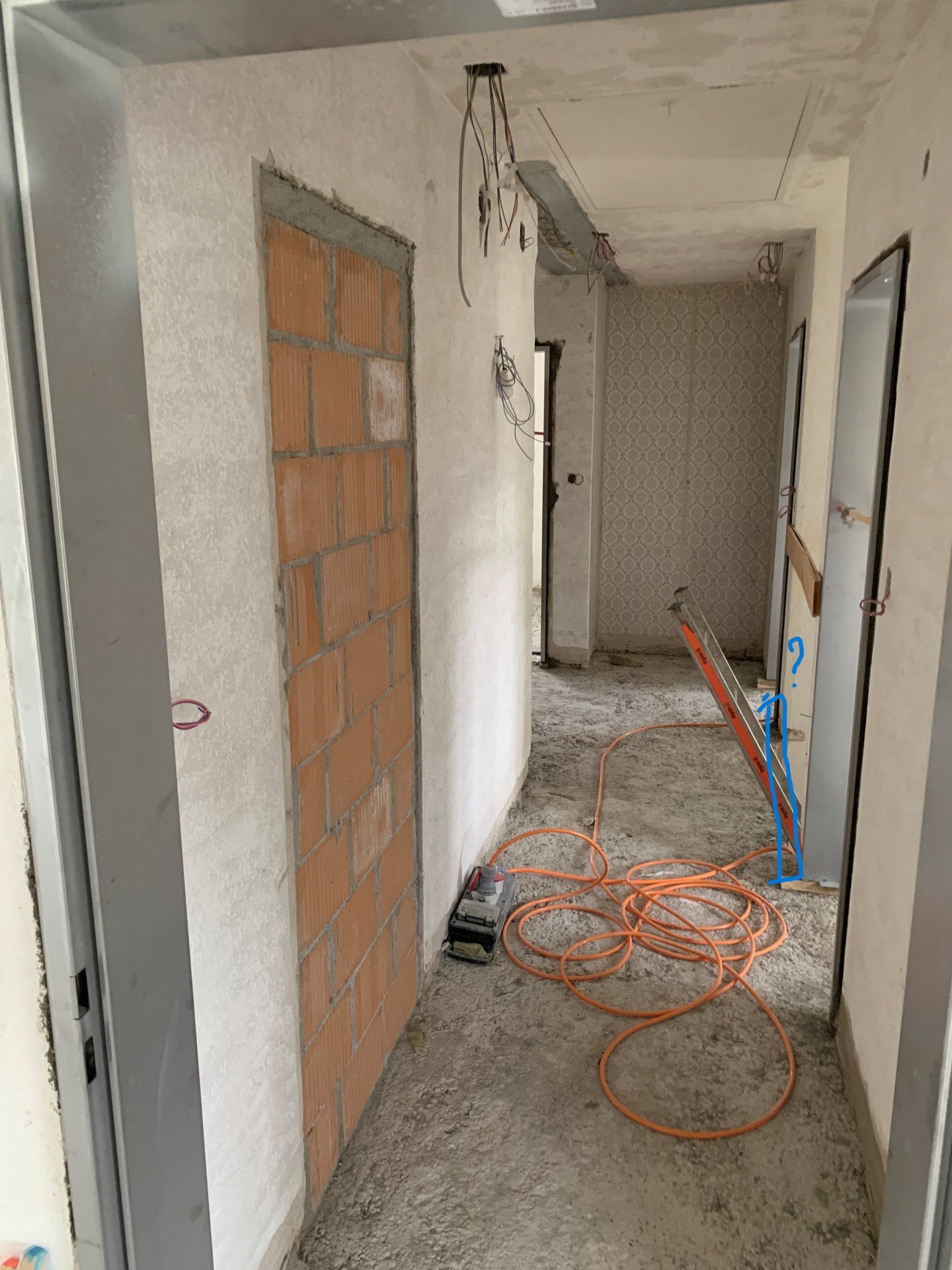

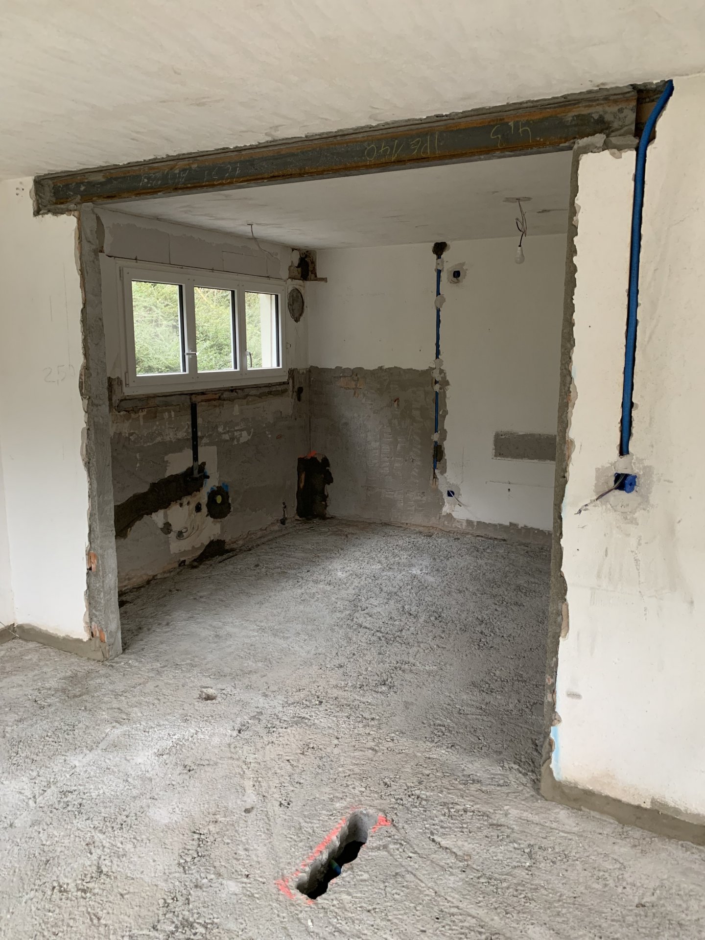

    Hallo zusammen auf meiner Rohdecke (UG/EG) = Bodenplatte EG, die sehr uneben ist, wird am Montag Zementöse Ausgleichsschüttung Weber floor 4510 gegossen. Die Treppe ist zur Zeit abmontiert - somit habe ich ca. 2 m quasi offenes Gelände. Zusätzlich gibt es eine grössere Öffnung für die Fussbodenheizung(4 x 60mm Kernbohrungen) IMG_5837.jpg IMG_5841.jpg . Wie deckt man solche "Löcher"/Gelände ab? Mit Baufolie zustopfen und ein Holz/Metalbrett am Gelände montieren?

    Polystyrol mit Bauschaum einkleben?

    Danke. Also um die Öffnung in der Decke zu schliessen, so ungefähr aus Polystyrol ausschneiden und dann mit Bauschaum verdichten?
    Was mache ich über der Treppenöffnung?

    Schraube von vorne an die Stirnfläche ein Brett was genügend Höhe hat. Dann auf der Innenseite die Übergänge Boden/Brett (auch die Wände hoch) mit einer kleinen Silikonfuge abdichten. Fertig.

    Zuerst mal eine Absturzsicherung. Die BG Bau gibt in ihren Veröffentlichungen klare Hinweise, wie das auszusehen hat. Die sind über deren Website frei zugänglich.

    Brett schon drangeschraubt. Der Hinweis mit der Sicherung ist auch gut. Danke

    Brett hin damit die nen Abschluss haben, den Rest macht der Schreiner…
