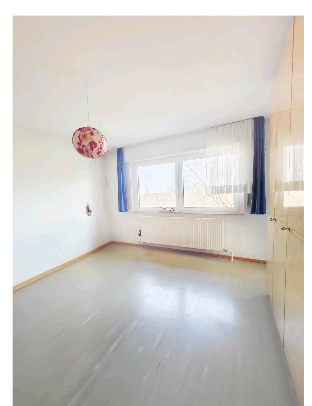

    ist ein Bodenanstrich mit Flüssigkunstoff im Wohnbereich empfehlenswert? Das ganze soll als günstige und optisch ansprechende übergangslösung dienen, in der Zukunft wird Massivparket verlegt werden, welches dann auf den Flüssigkunstoff geklebt werden soll.
    Momentan liegt auf dem Estrich ein Linoleum Boden, welcher entfernt werden könnte, aber prinzipiell bei verträglichkeit mit Flüssigkunstoff auch einfach überstrichen werden soll. Hab ihr hier Erfahrungswerte?

    Naja, ich halt. Rund 10.000€ für den Belag den ich möchte ist momentan nunmal nicht vorhanden, wenige hundert für nen bunt gemachten Boden schon. Die Frage nach der Sinnhaftigkeit stell ich mir natürlich selber, daher die Frage hier.

    Wenn dann verwendet man Epoxidharz für sowas aber auch da liegst du bei ca. 20€/m² nur fürs Material. Für vorübergehend viel zu teuer. Da kann man besser den alten Belag drin lassen und dann später richtig.

    Das ist richtig, Epoxidharz ist zu teuer. Mein gedanke wäre beim Acryl-Copolymer bzw. vielleicht ein hochwertigeres Methylacryl-Coploymer. Klassische Bodenfarbe für den Keller, so zu sagen.

    Dann muss der Boden aber auch bearbeitet werden (schleifen und spachteln). Sonst sieht's richtig scheußlich aus. Das ist ja letztendlich nur eine Farbe die Dünn aufgerollt wird.

    Da muss das Linoleum aber schon arg verranzt sein, damit das nachher besser aussieht ...

    Gegen Spachteln und Schleifen hätte ich nichts, der Untergrund ist aber auch prinzipiell schon sehr gerade und glatt, der Aufwand ist also überschaubar. Es geht um rund 100qm Fläche über rund 12 Monate. Die Frau ist halt unglücklich i

    Der Zustand des Bodens ist gut, das optische ist wohl Geschmackssache. Mich stört er nicht, für meine Frau ist es ein Deal Breaker.

    Da würd ich eher versuchen, das billigste Laminat reinzubauen, was man irgendwo findet. Und in nem Jahr dann halt wieder raus damit

    oder einfachstes KlickVinyl, dann sparste dir sogar die Trennschnitte unter den Türen.
