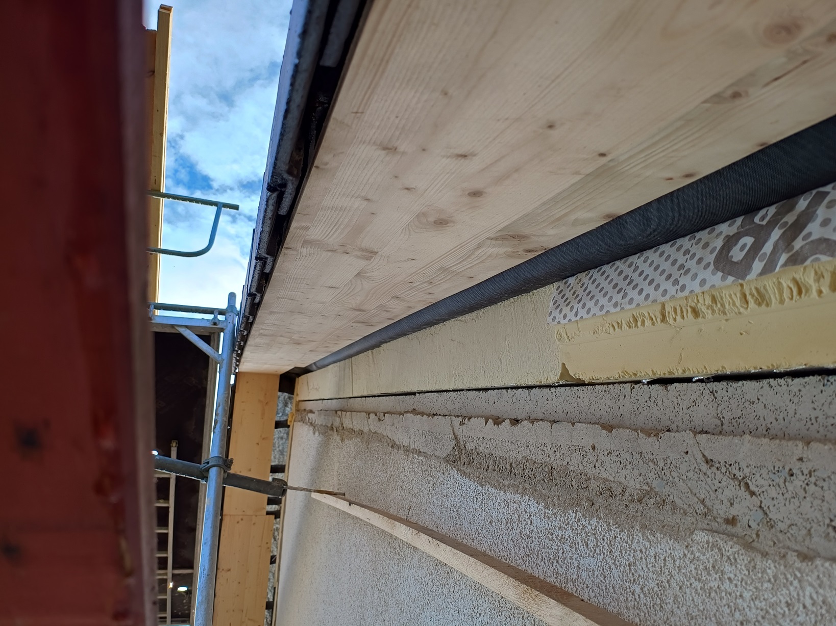

    Da das Gebäude an den Giebelseiten nahezu keinen Dachüberstand hatte, sollte (vorbereitend für eine spätere Fassadendämmung) der Dachüberstand vergrößert werden. Laut Dachdecker wäre dies nur dann möglich, wenn zumindest direkt am Dachüberstand Fassadendämmung aufgebracht würde, da diese als Stabilisation für den Dachüberstand erforderlich wäre. Im weiteren Gespräch haben wir uns davon überzeugen lassen, dass es dann generell Sinn macht die Dämmung der Fassade in einem Zug mit zu erledigen, da ja ohnehin ein Gerüst steht. Aufgrund der baulichen Gegebenheiten (und aus finanzieller Sicht) kam zum aktuellen Zeitpunkt jedoch nur eine Dämmung eben dieser Giebelseiten in Frage, da die anderen Seiten weitere, umfangreiche vorbereitende Arbeiten erfordern.
    Wir beauftragten daraufhin ein uns bekanntes Malerunternehmen mit den entsprechenden Arbeiten, dies kommunizierten wir dem Inhaber des Dachdeckerbetriebes.

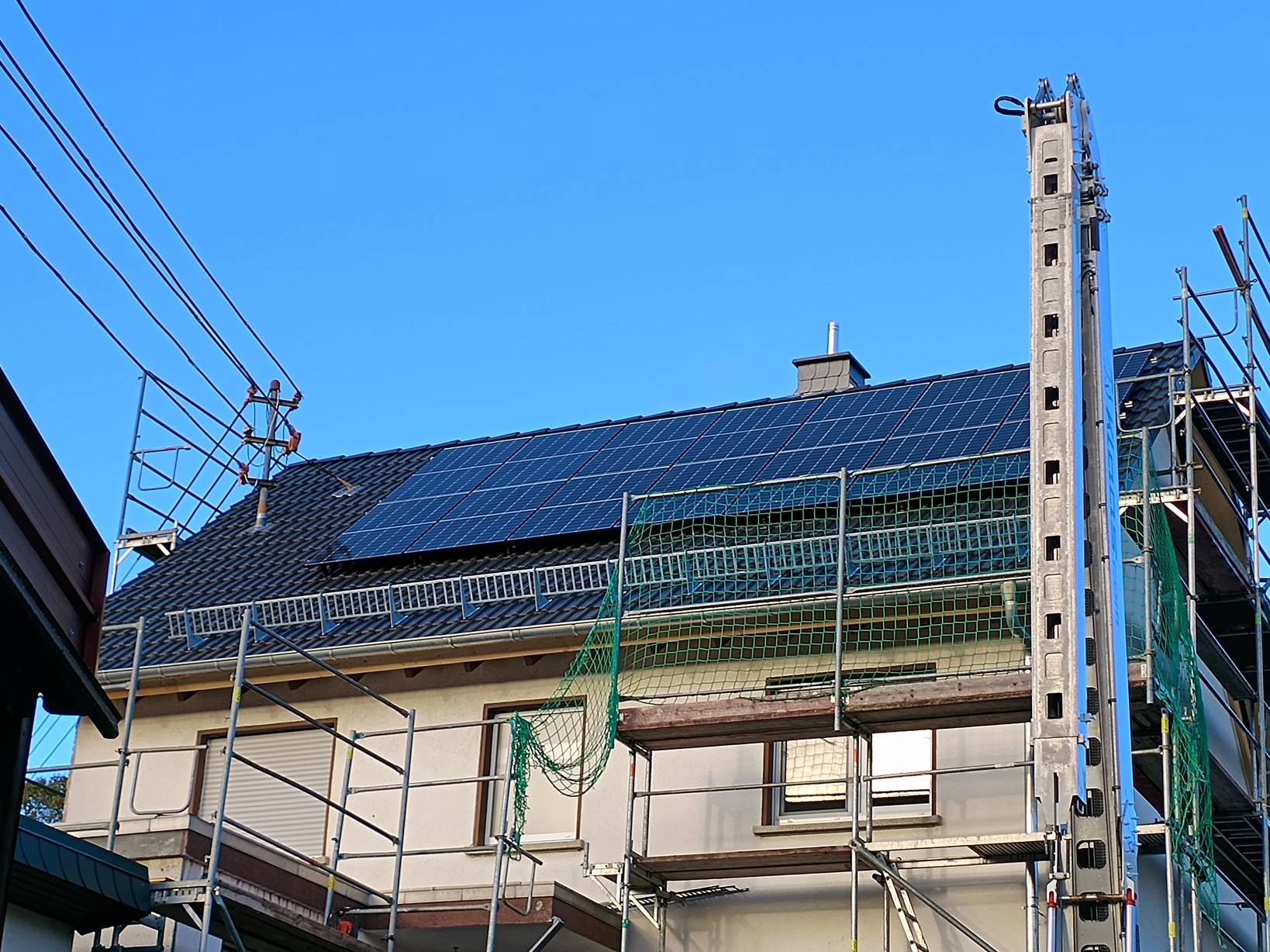

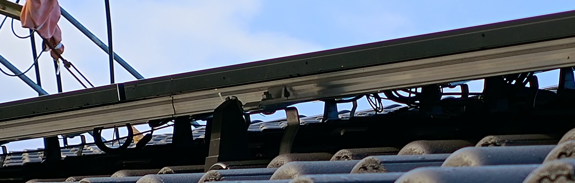

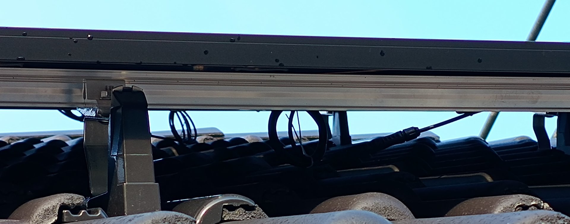

    • Neben der Dämmung und Eindeckung war ebenfalls beauftragt eine Photovoltaik-Unterkonstruktion zu befestigen sowie bereitgestellte Module aufzulegen, zu verkabeln und die Kabel durch Dach und Dämmebene ins Gebäude einzuführen (quasi als Teilgewerk, da die Abnahme und Inbetriebnahme durch ein anderes Unternehmen erfolgt, unabhängig vom Dachdecker).

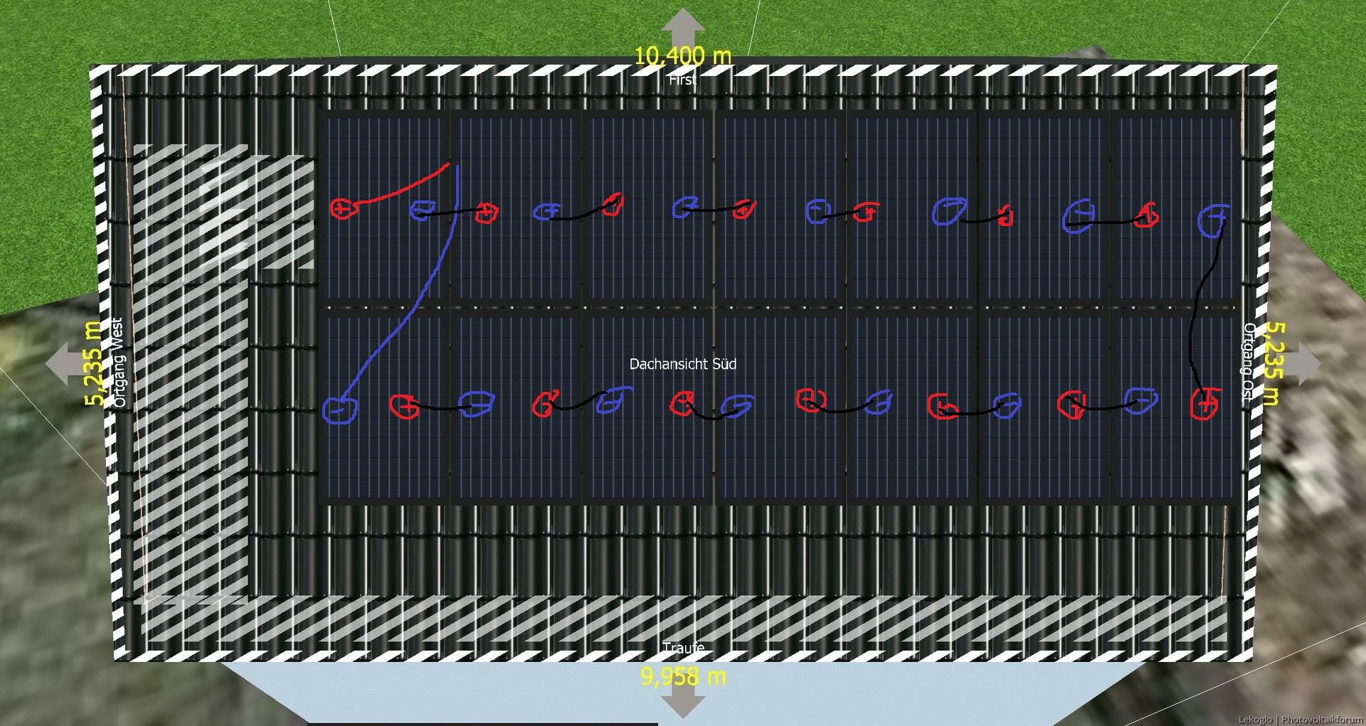

      • Ich habe im Vorfeld auf den Wunsch einer leiterschleifenfreien Kabelverlegung der Module hingewiesen. Dieser wurde abgetan mit "das ist bei der Feldgröße irrelevant". Dementsprechend wurden die Kabel nun gemäß angehängter Skizze verkabelt und eine Leiterschleife erzeugt.
      • Die Kabel und Stecker wurden nicht fachmännisch befestigt, obwohl UV-beständige Kabelbinder mit Klipp (zum anstecken an den Modulrahmen) zur Verfügung gestellt wurden. Es wurden teilweise die vom Modulhersteller verwendeten Kabelbinder drangelassen (teilweise waren dies weiße, also nicht im Geringsten UV-beständig), auch wurden die Stecker nicht so hochgebunden wie es fachmännisch zu tun gewesen wäre. Auf dem Dach liegen wohl 'nur' 1-2 auf, der Rest hängt jedoch ziemlich lose rum und stellt teilweise den tiefsten Punkt der jeweiligen Kabelstrecke dar, sodass sich hier Kondenswasser sammeln wird. Außerdem erwarte ich, dass insbesondere die weißen Kabelbinder früher den Geist aufgeben und die damit hochgebundenen Schleifen aufgehen und dann Kabel und Stecker aufs Dach absinken.
      • Die fertig gecrimpten Stecker wurden anderthalb Wochen auf dem Dach im Regen liegen gelassen, bevor die Module draufkamen und verbunden wurden.
      • Der Modulherstellerseitig angegebene Klemmbereich wurde um ca. 10cm unterschritten (=näher am Rand geklemmt). Das habe ich in dem Moment erkannt, als die Schienen montiert waren. Zu dem Zeitpunkt habe ich darauf hingewiesen, dass mit einem Versatz von 2 der 4 Schienen um 1 Ziegelreihe der vorgegebene Klemmabstand perfekt eingehalten würde - dies sei nicht nötig, das würde auch so einwandfrei halten.
      • Ich habe aus dem Grund den Dachdecker mit der Durchführung der Leitungen beauftragt, da ich davon ausging, dass eine Firma die vorher eine fachgerechte Dampfbremsbahn und Dämmung aufbringt auch darauf achtet, dass diese fachmännisch durchstoßen und entsprechend abgedichtet wird. Leider wurde ein Wellrohr genommen, mit der Säbelsäge ein Loch in die PIR-Platten geschnitten (die laut Aussage der Dachdecker 'unten ein bisschen weggegangen ist', sodass letztendlich ein ca. 13cm langer Zylinder aus der 16cm Dämmplatte ausgebrochen ist. Innen wurde die Dampfbremse bisher noch nicht abgedichtet, das wollen sie aber noch machen, mit entsprechendem Klebeband, das wäre dann so fachmännisch und in Ordnung. Hierfür gibt es aber doch spezielle Dichtmanschetten? Man hätte lediglich mit einem passenden Bohraufsatz die 3 Löcher in die Dämmung bohren müssen, Kabel durch und mit den entsprechenden Formteilen wieder abdichten können? Kann ich einfach nicht nachvollziehen. Erst tagelang mühevoll alles aufbringen und verbinden und dann so durchstoßen?

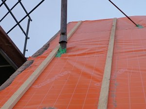

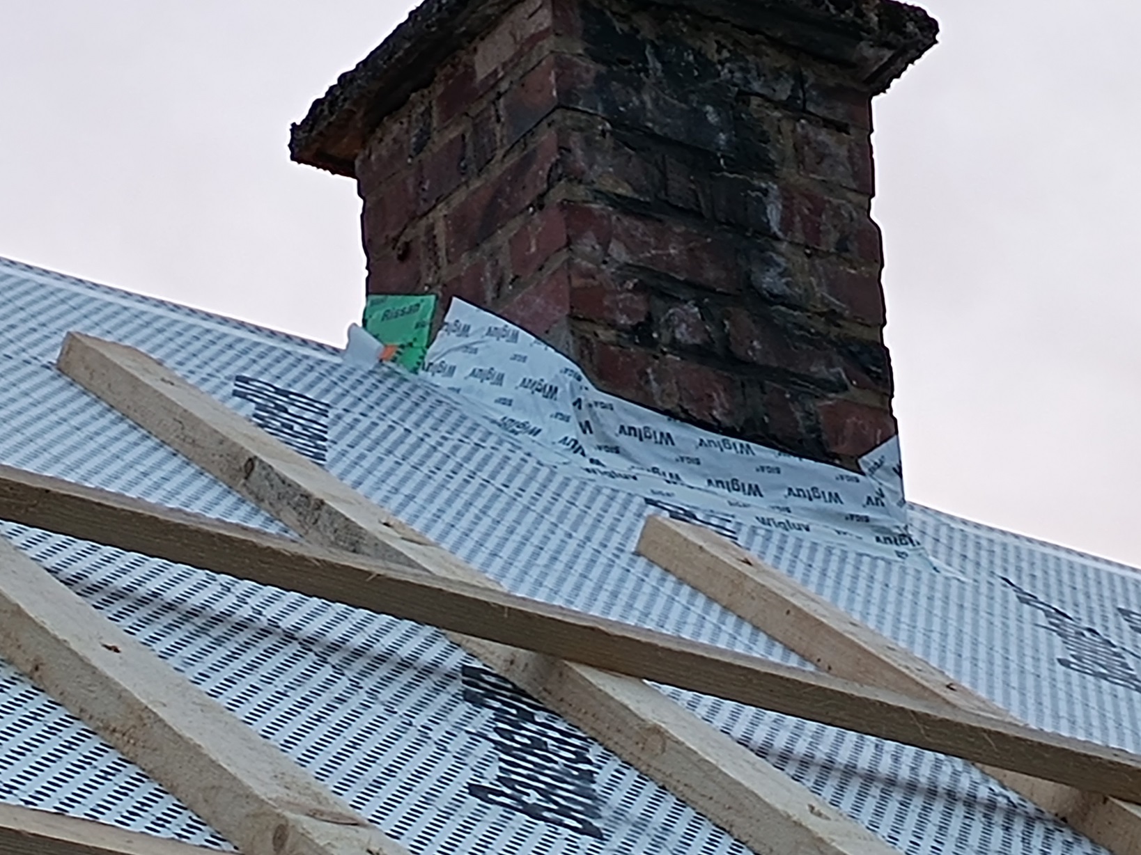

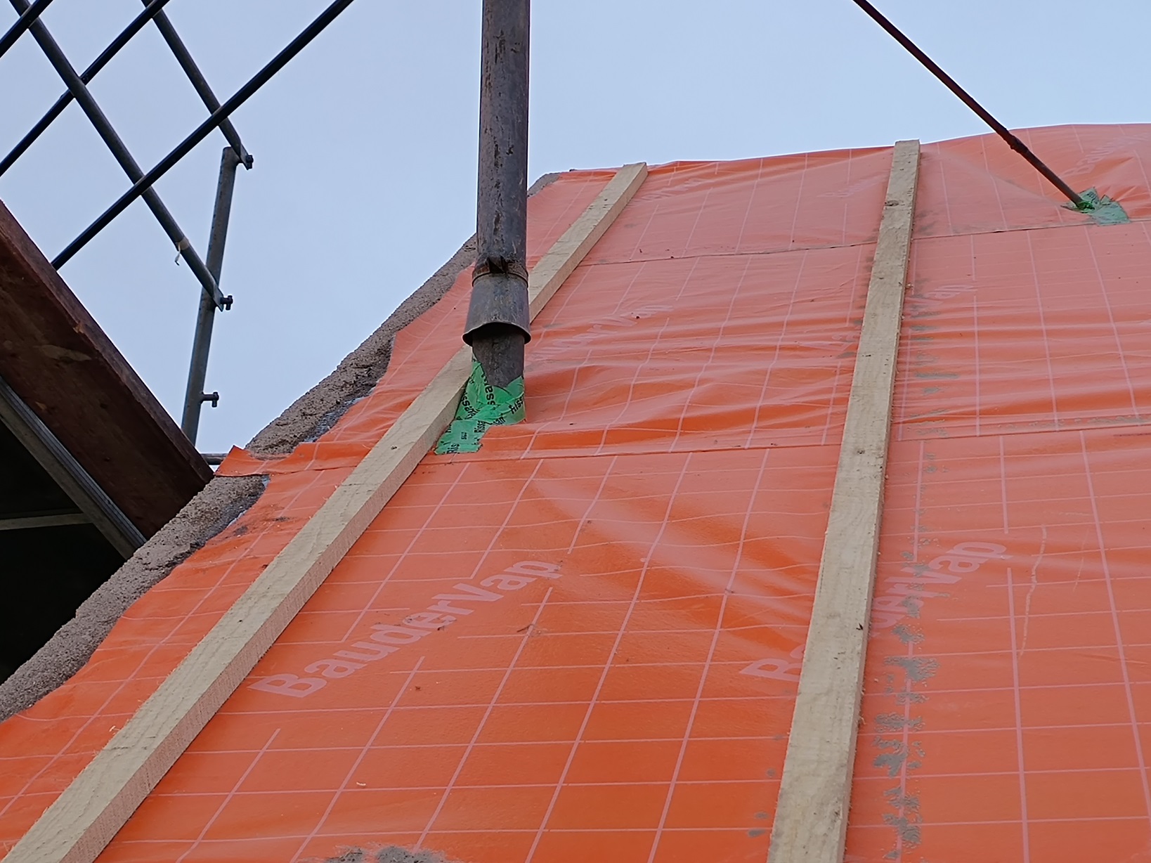

    • Aufgrund der Dämmung musste der Kamin mit Formteilen erhöht werden. Es gab eine Abstimmung zwischen Schornsteinfeger und Dachdecker mit dem klaren Wortlaut: Das innere Abgasrohr muss bis auf Höhe der Formteile verlängert werden, nicht darüber hinaus. Eingebaut wurde eine Verlängerung die nun ca. 40cm herausragt. Ich finde das sieht absolut bescheiden aus...
    • Nachdem Dampfbremse und Dämmung aufgebracht waren, kamen einige sehr regenreiche Tage. Dabei konnte ich feststellen, dass nicht alles Wasser über das Traufblech ablief sondern teilweise an den Sparren heruntertropfte.

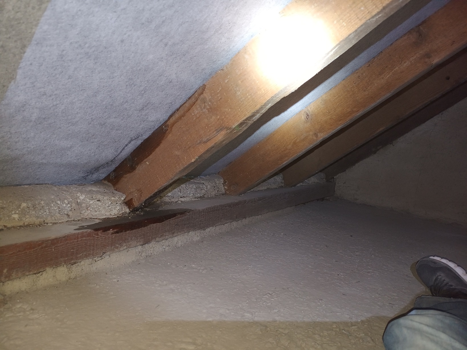

    • In der gleichen Zeit konnte ich nach heftigem Regen Wasser innen an den Sparren sehen. Laut Dachdecker vermutlich aufgrund der Schrauben, die zu wenig Druck auf die Dämmplatte ausgeübt hätten, wodurch Wasser entlang der Schraube durch die Dämmung nach innen laufen konnte. Er wollte dies durch Ersatz der Schrauben durch andere nachbessern. Ob das erfolgreich war lässt sich nicht mehr nachvollziehen, da dann die Eindeckung draufkam.

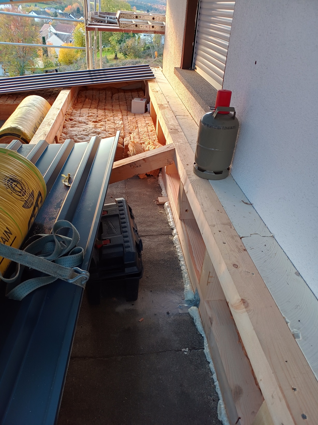

    Die offenen Seiten wurden so hergestellt, da ja davon ausgegangen wurde, dass umgehend nach Dachdämmung die Fassadendämmung seitlich dagegen verlegt wird. Das wird so jetzt ja mindestens über den Winter stehen bleiben. Ich hoffe auch dies stellt kein Problem dar.
